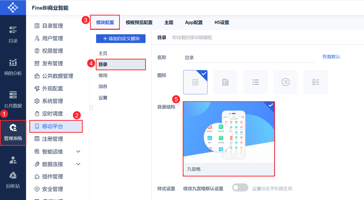

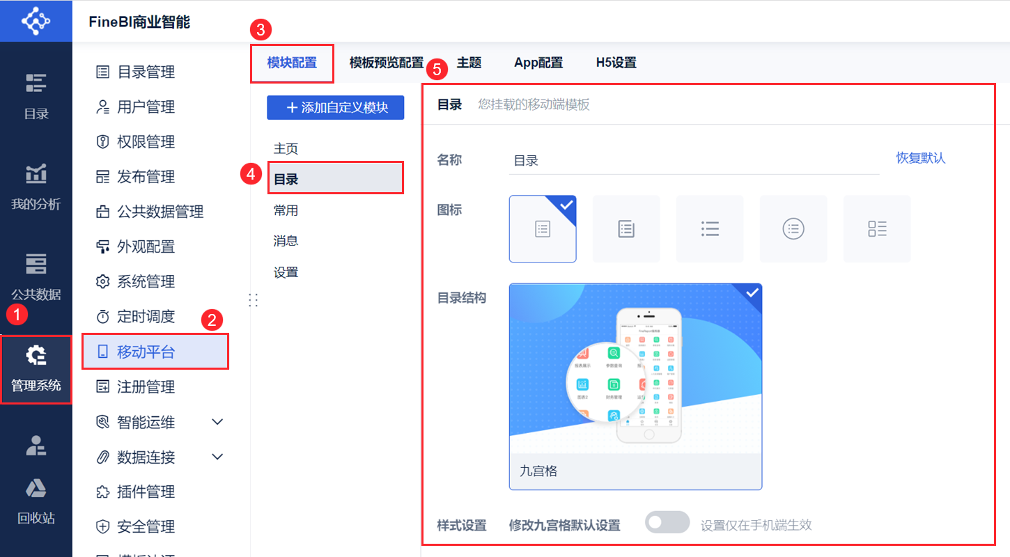

管理员进入FineBI系统,选择「管理系统>移动平台>模块配置>目录」,可对移动端目录结构进行设置。如下图所示:

2.1 目录结构
平台默认移动端目录结构为「九宫格」,如下图所示:

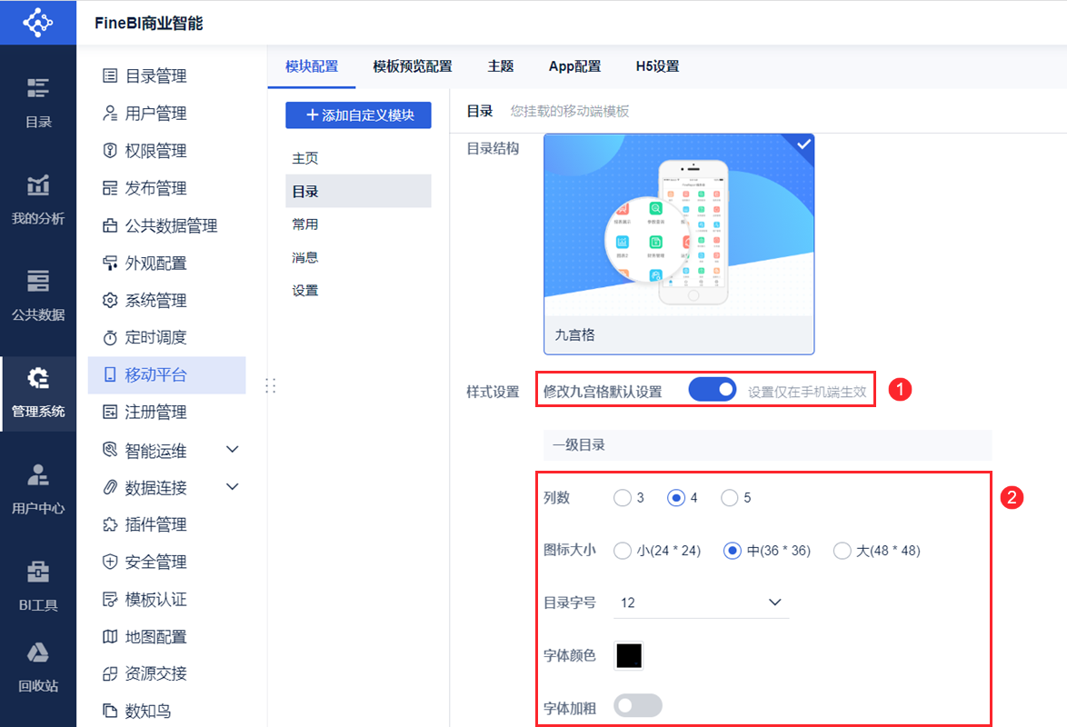

2.2.1 九宫格样式设置
目录结构为九宫格时,可对移动端「一级目录」样式进行设置。
打开「修改九宫格默认设置」按钮,如下图所示:
其中一级目录各设置项具体介绍如下表所示:

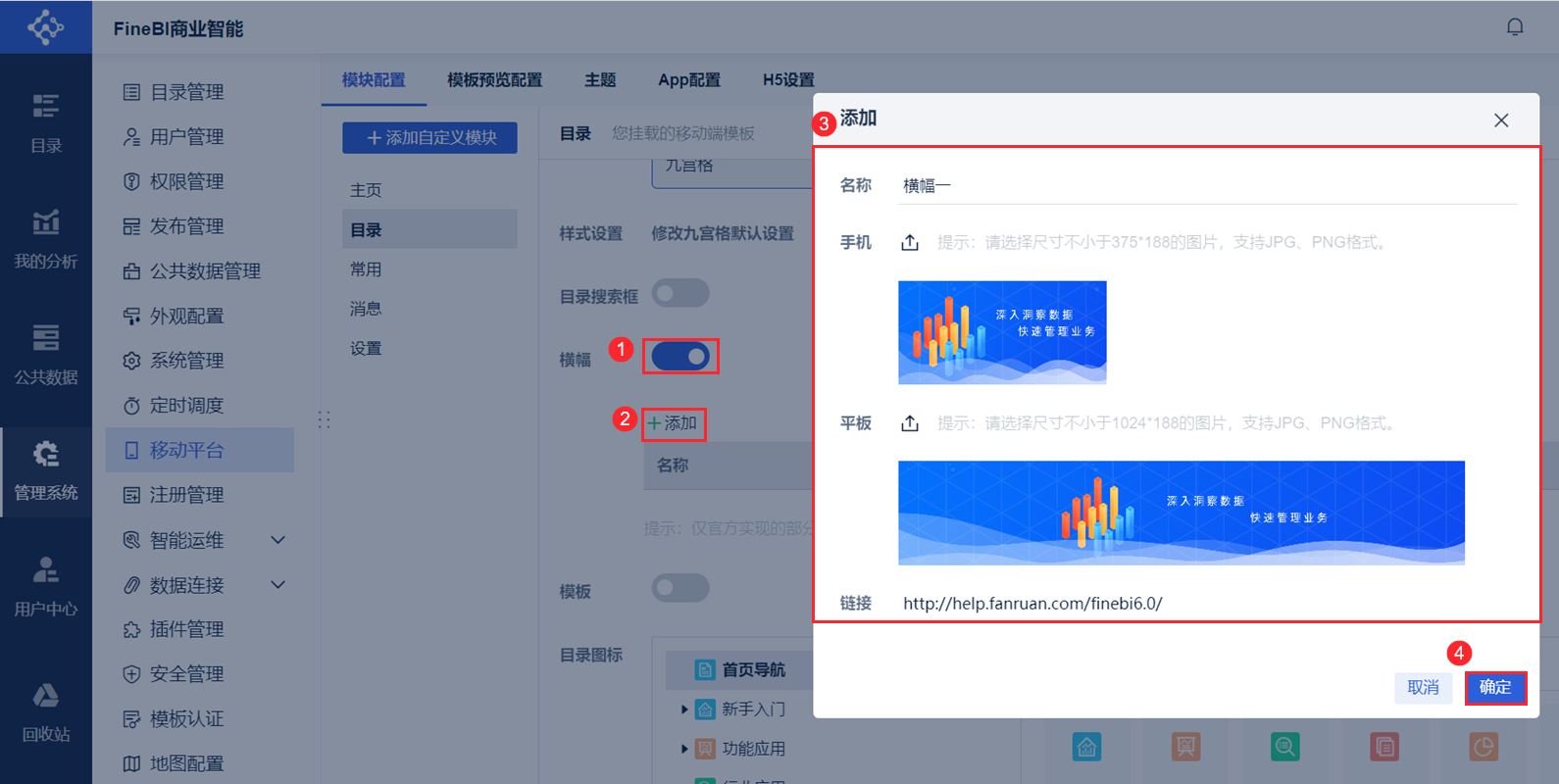

2.4 横幅
2.4.1 添加横幅
示例中使用的图片:横幅图片.zip
在「目录」Tab 页下开启「横幅」;
点击左上角的「1573025905263865.png」号,弹出编辑框,添加横幅,并点击「确定」。如下图所示:
1)名称:不能为空,且不能重复。
2)手机:上传手机端横幅图片,上传的图片会等比例缩放为 375*188,推荐图片格式为:PNG、JPG 。
3)平板:上传 Pad 端横幅图片,上传的图片会等比例缩放为 1024*188,推荐图片格式为:PNG、JPG 。
4)链接:
  • 非必填,点击图片时跳转的超链,输入相对路径或 http/https 开头的绝对路径。
  • 跳转 cpt/frm,模板上只有批注(翻页)按钮。
  • 导航栏标题为横幅标题。
  • 链接地址有问题时,提示相应的错误。
注:允许上传的文件格式包括 PNG、JPG、GIF,如果上传图片格式错误,会提示「XXX 是禁止上传的文件类型」。

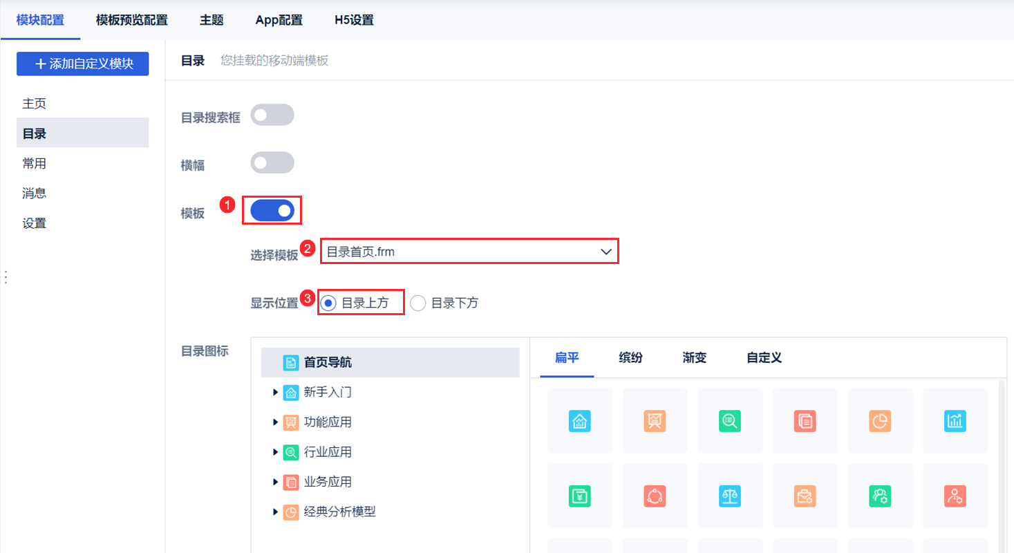

2.5 模板
2.5.1 添加模板
在「目录」Tab 页下开启模板;
模板选择目录首页.frm(自定义选择模板),显示位置为「目录上方」。如下图所示:
注:若开启了模板功能但不选择模板,则模板功能不生效。
注意事项
1)示例中插入的模板: 目录首页.zip
2)放置在%JAVAHOME%/webapps/webroot/WEB-INF/reportlets文件夹下。如下图所示:
3)刷新 FineBI 工程地址,在「移动平台」中即可出现模板。

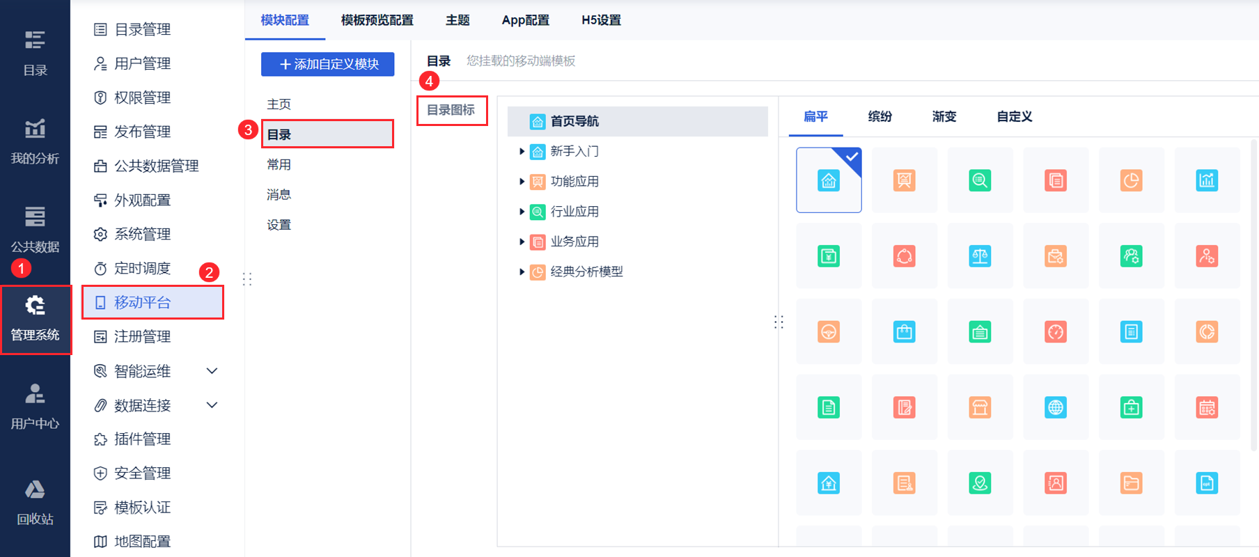

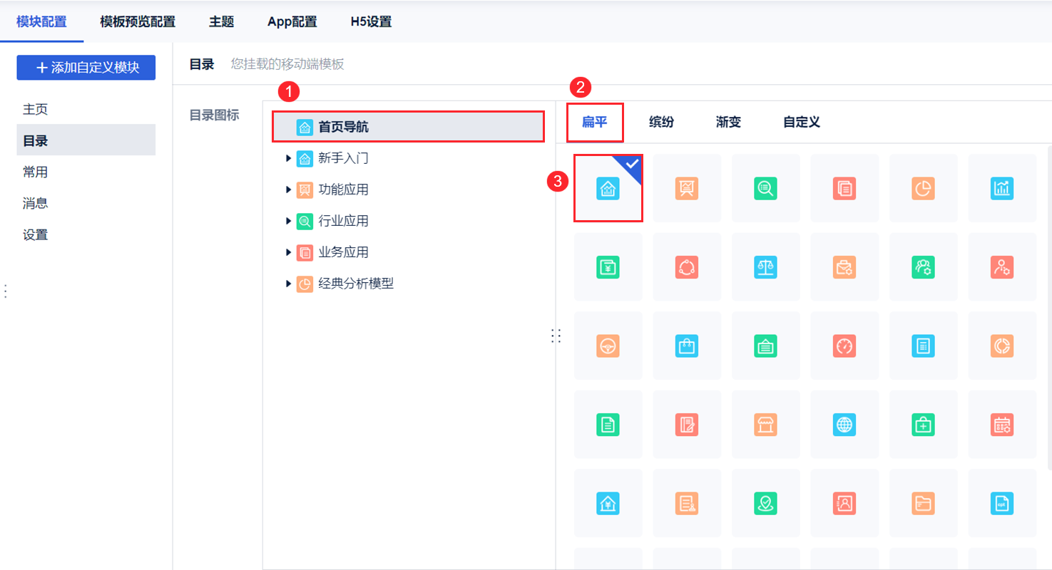

2.6 目录图标
FineBI 设计器内置三套(扁平、缤纷、渐变)类型的图标,同时也可以「自定义」图标。如下图所示:
2.6.1 内置目录图标
左侧为目录树,选中目录或模板,点击右侧图标,即可为目录或模板更换图标。如下图所示:
