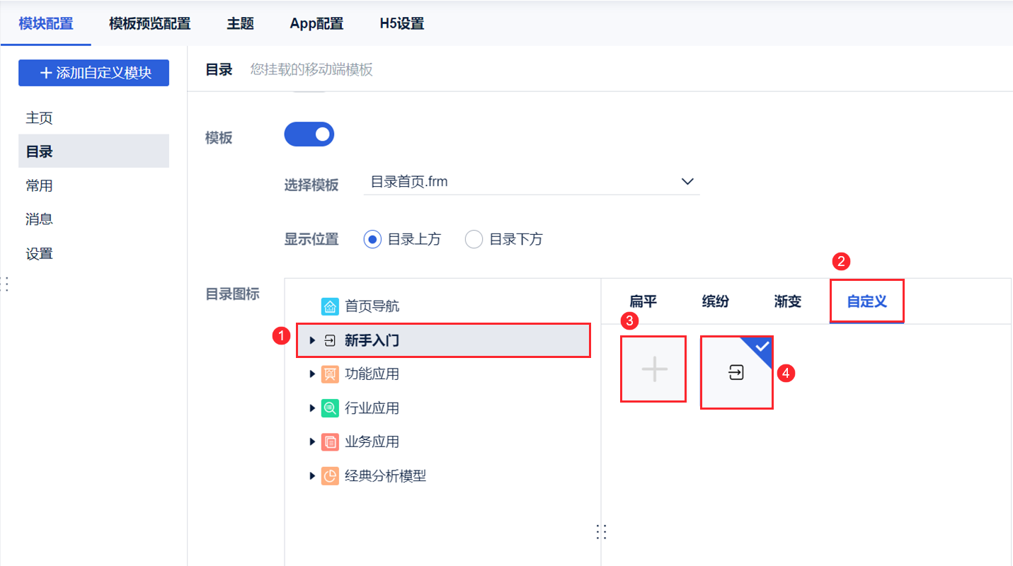

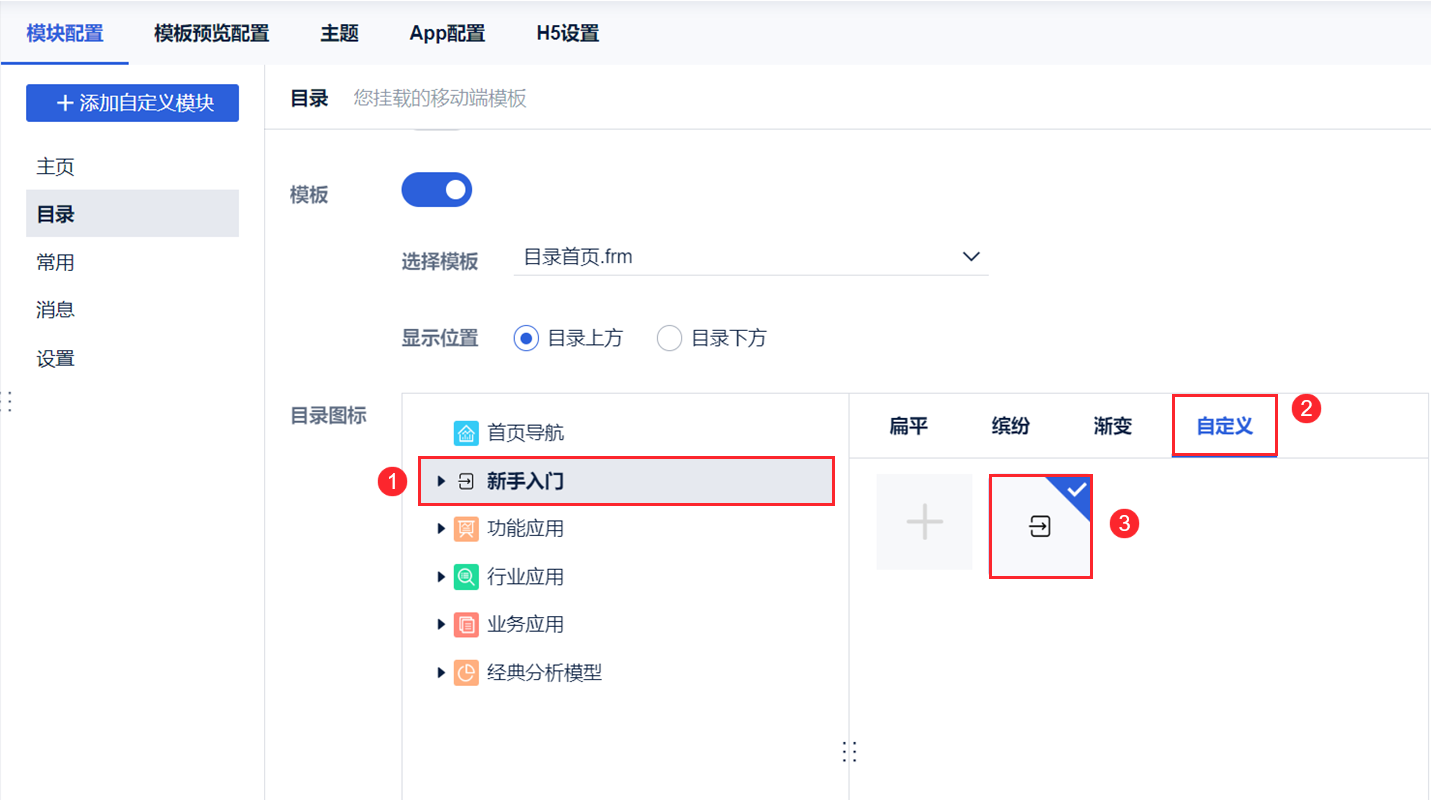

2.6.2 自定义图标
1)上传图标
「自定义」Tab 页下,点击「1573183730417573.png」,上传图标。如下图所示:
2)设置图标
以「零售行业」目录设置自定义图标为例,选中「零售行业」目录,点击刚刚上传好的自定义图标。步骤如下图所示:
