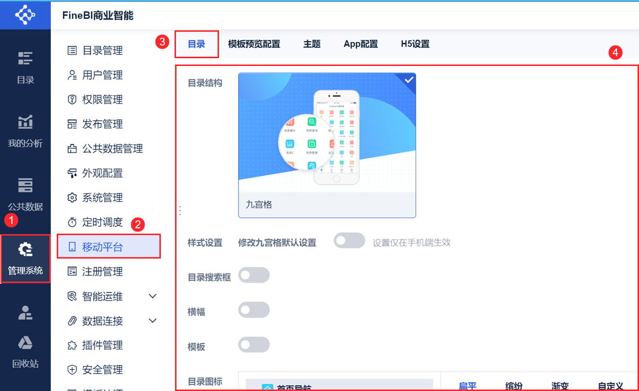

管理员进入FineBI系统,选择「管理系统>移动平台>目录」,可对移动端目录结构进行设置。如下图所示:

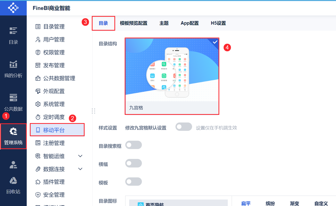

2.1 目录结构
平台默认移动端目录结构为「九宫格」,如下图所示:

2.2.1 九宫格样式设置
目录结构为九宫格时,可对移动端「一级目录」样式进行设置。
打开「修改九宫格默认设置」按钮,如下图所示:

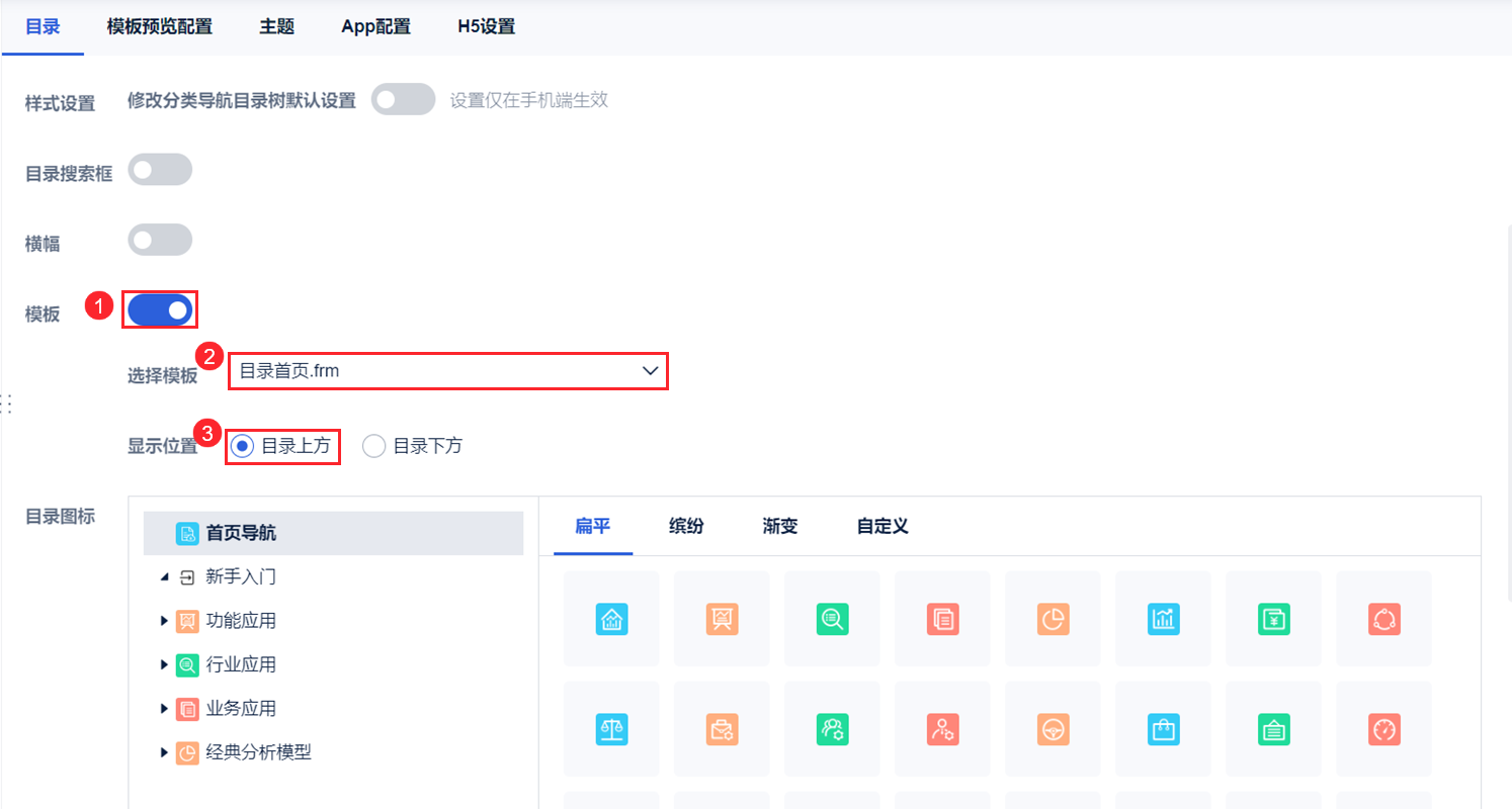

2.5 模板
2.5.1 添加模板
在「目录」Tab 页下开启模板;
模板选择目录首页.frm(自定义选择模板),显示位置为「目录上方」。如下图所示:
注:若开启了模板功能但不选择模板,则模板功能不生效。
注意事项
1)示例中插入的模板: 目录首页.zip
2)放置在%JAVAHOME%/webapps/webroot/WEB-INF/reportlets文件夹下。如下图所示:
3)刷新 FineBI 工程地址,在「移动平台」中即可出现模板。
