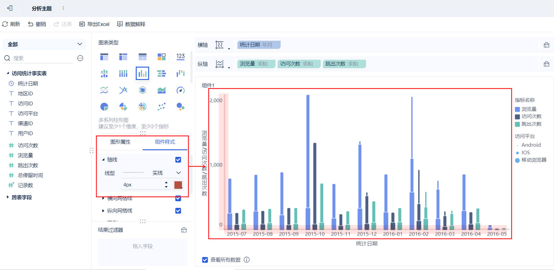

4. 轴线编辑
轴线指的是分区线及坐标轴线。
用户可自定义选择轴线的线型(虚线或实线)、线宽、和线的颜色,如下图所示:
注:取消勾选轴线的「显示」按钮,则隐藏轴线。

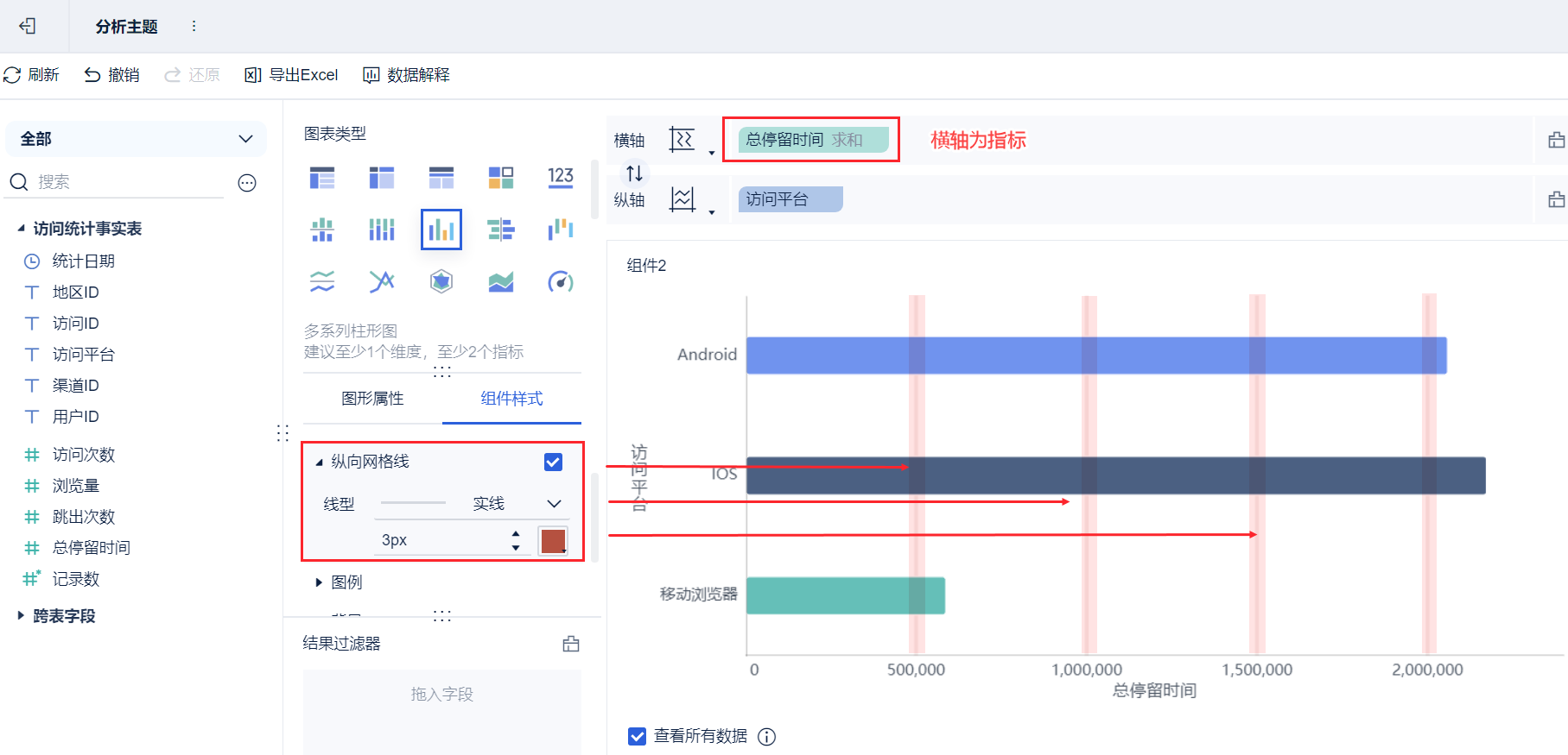

6. 纵向网格线编辑
纵向网格线与横轴网格线类似,只有当图表的横轴为指标字段时,纵轴网格线才会出现。纵向网格线也可对线型、线宽、颜色进行设置,设置方法同横向网格线。如下图所示:
注:取消勾选「显示」按钮,则隐藏纵向网格线。

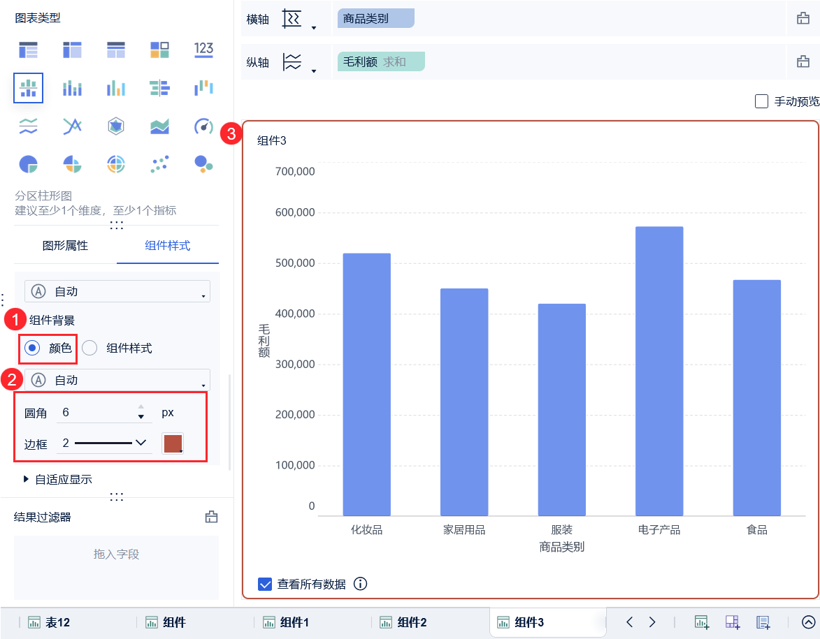

7. 背景编辑
用户可以对「标题背景」和「组件背景」进行替换,用户可以选择「颜色」(可选择透明)或选择「组件样式」(可选择自定义图片或内置样式)。
例如,设置标题颜色为黄色,设置组件背景为科幻大屏样式,效果如下图所示:
注:上传的背景图片的大小和像素没有要求。
若组件为地图组件,则「组件背景」除了可以设置颜色和上传背景外,还可以选择是否进行 GIS 背景设置(可选择的内置 GIS 背景有 8 种),如下图所示:
注: GIS 背景详情参见文档:GIS背景
组件背景设置「颜色」,还可以设置组件边框。如下图所示:

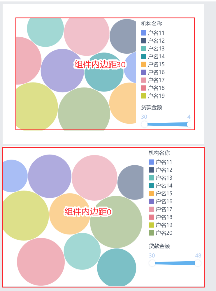

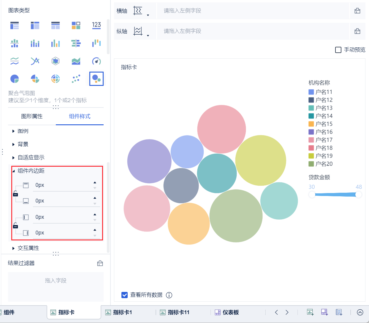

9. 组件内边距编辑
FineBI 6.0.15及之后的版本支持设置组件内边距。对于组件,如指标卡等有特殊需求的组件,可以分别调整组件上下左右的内边距大小。
组件内边距调整为0 ,则组件无内边距,效果如下图所示:
点击上锁后,可以同时调整上下或者左右的组件内边距。如下图所示:
