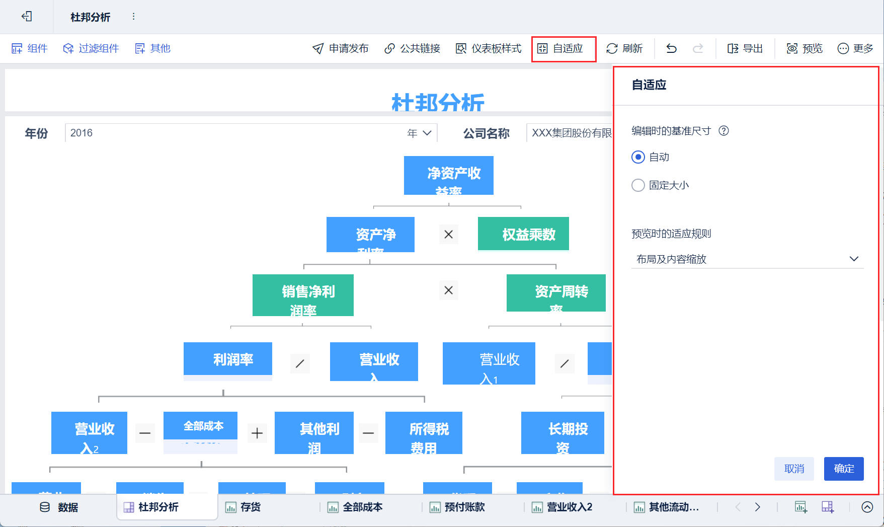

1.3 功能简介

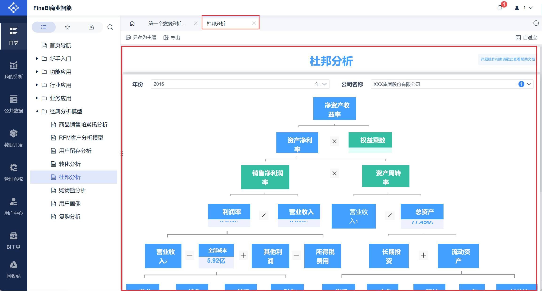

制作好仪表板后,可以在仪表板编辑界面设置「自适应」的效果。如下图所示:
| 功能 | 说明 |
| 编辑时的基准尺寸 |
| 预览时的适应规则 |

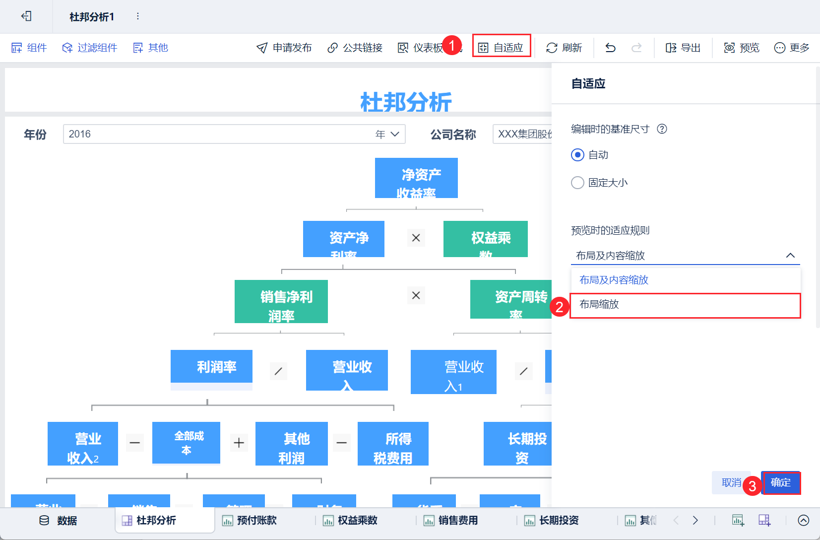

2. 自动编辑

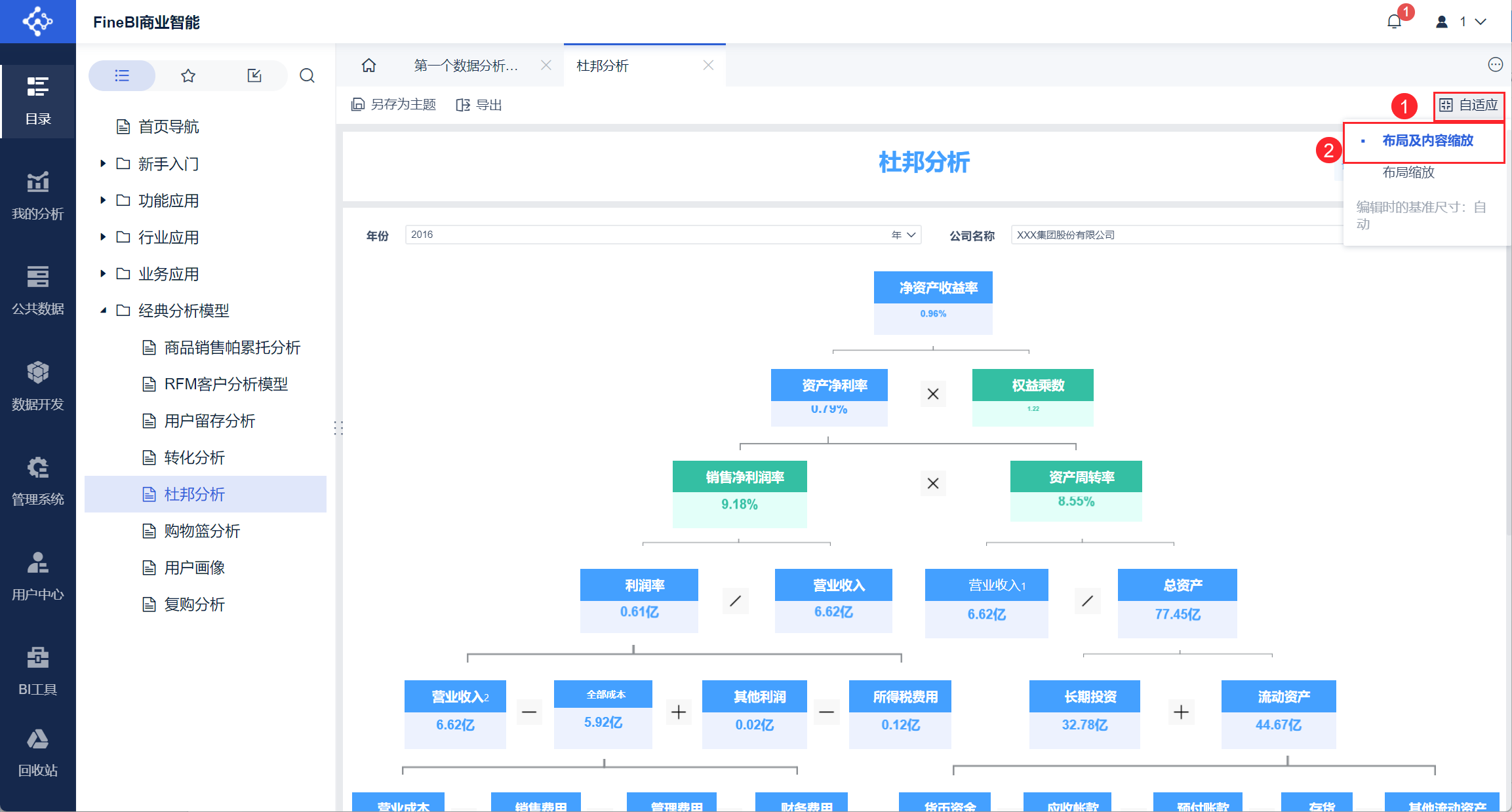

默认情况下,编辑时的基准尺寸为「自动」,预览时的适应规则为「布局及内容缩放」。
若修改为「布局缩放」,如下图所示:
「布局缩放」效果如下图所示:
若设置「布局及内容缩放」后。如下图所示:
「布局及内容缩放」:编辑时基准尺寸屏幕中的内容横向和纵向都会撑满屏幕,模版中的内容元素基于当前预览时的屏幕尺寸和基准尺寸计算出比例,进行缩放显示。

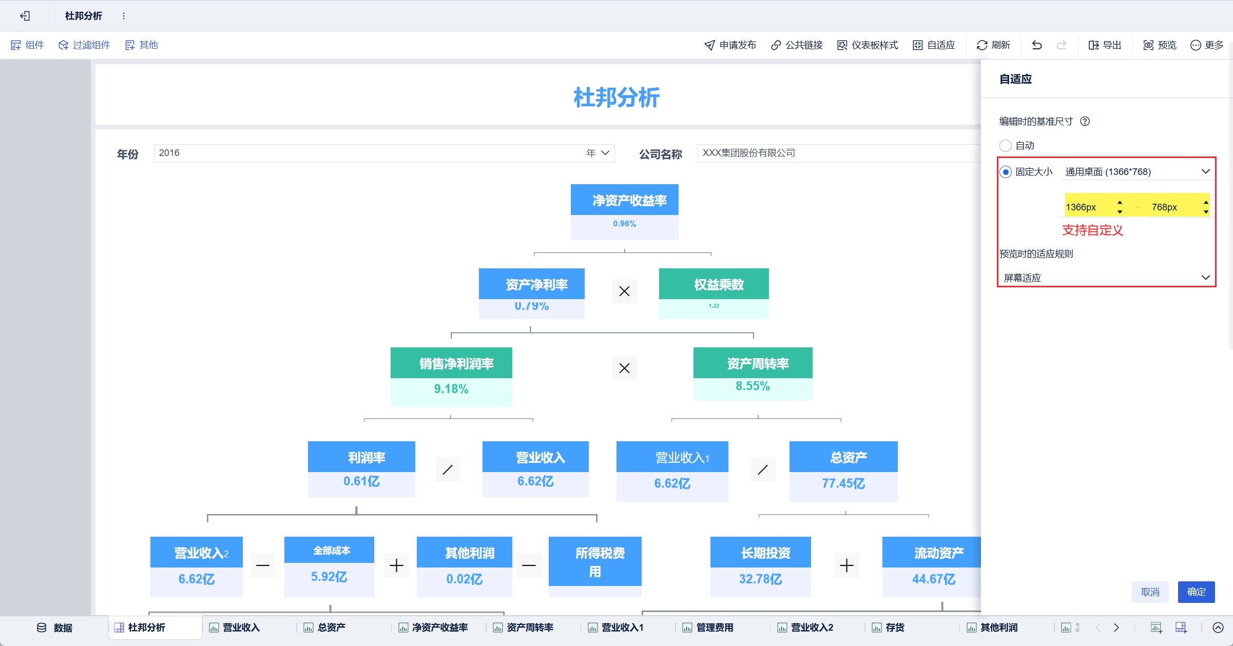

3. 固定大小编辑

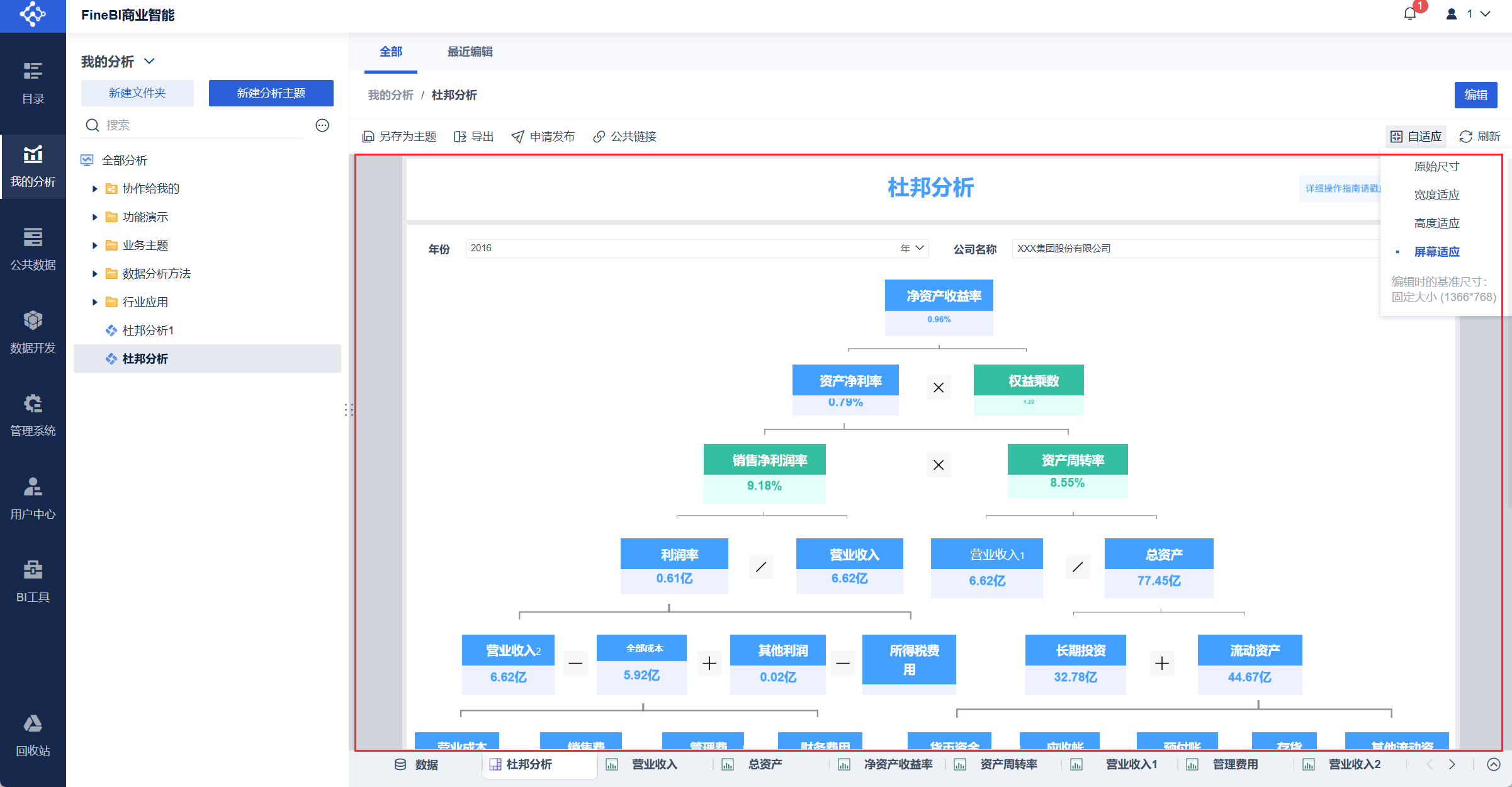

编辑设置仪表板的默认自适应效果为「固定大小」,选择一个适合自己电脑分辨率的尺寸(支撑自定义)。默认的预览时的适应规则为「原始尺寸」。如下图所示:
进入预览界面查看效果。如下图所示:

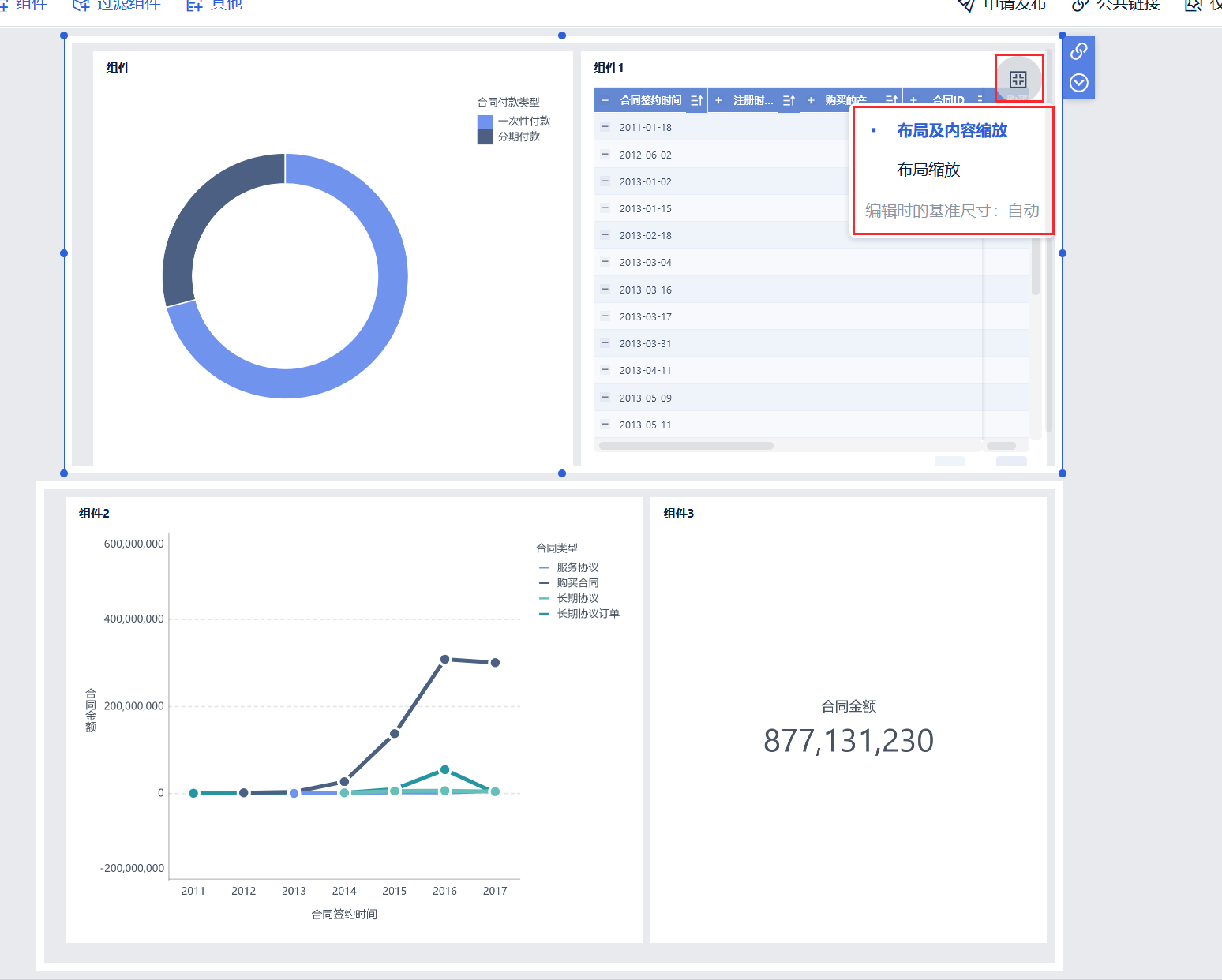

4. 自适应悬浮球编辑
当用户需要使用其他仪表板内容时,会使用Web组件插入公共链接。
BI6.0.13版本及之后当鼠标悬浮到对应的Web组件上,会显示仪表板的自适应悬浮球,点击调整自适应效果,如下图所示:
未将鼠标悬浮至组件时,不显示自适应悬浮球。

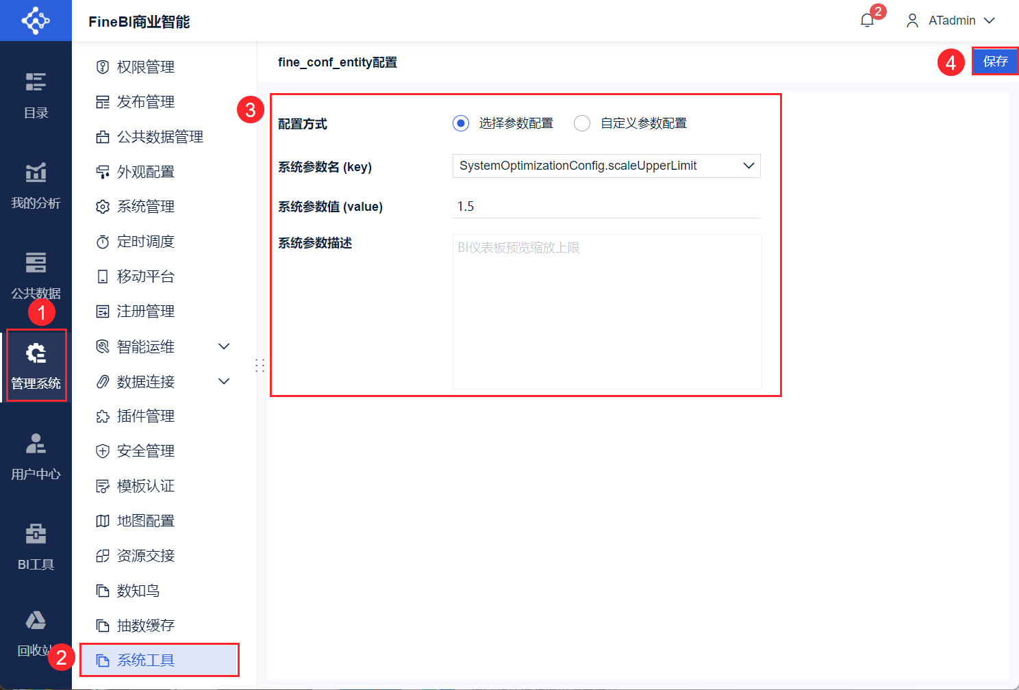

5. 限制仪表板预览缩放范围编辑
FineBI支持通过 fine_conf_entity可视化配置 插件修改BI仪表板预览缩放的上下限。
| 参数名 | 参数描述 | 参数值 |
| SystemOptimizationConfig.scaleLowerLimit | BI仪表板预览缩放下限 | 参数值需为非负双精度浮点型 默认值为0.7 |
| SystemOptimizationConfig.scaleUpperLimit | BI仪表板预览缩放上限 | 参数值需为非负双精度浮点型 默认值为1.5 |
