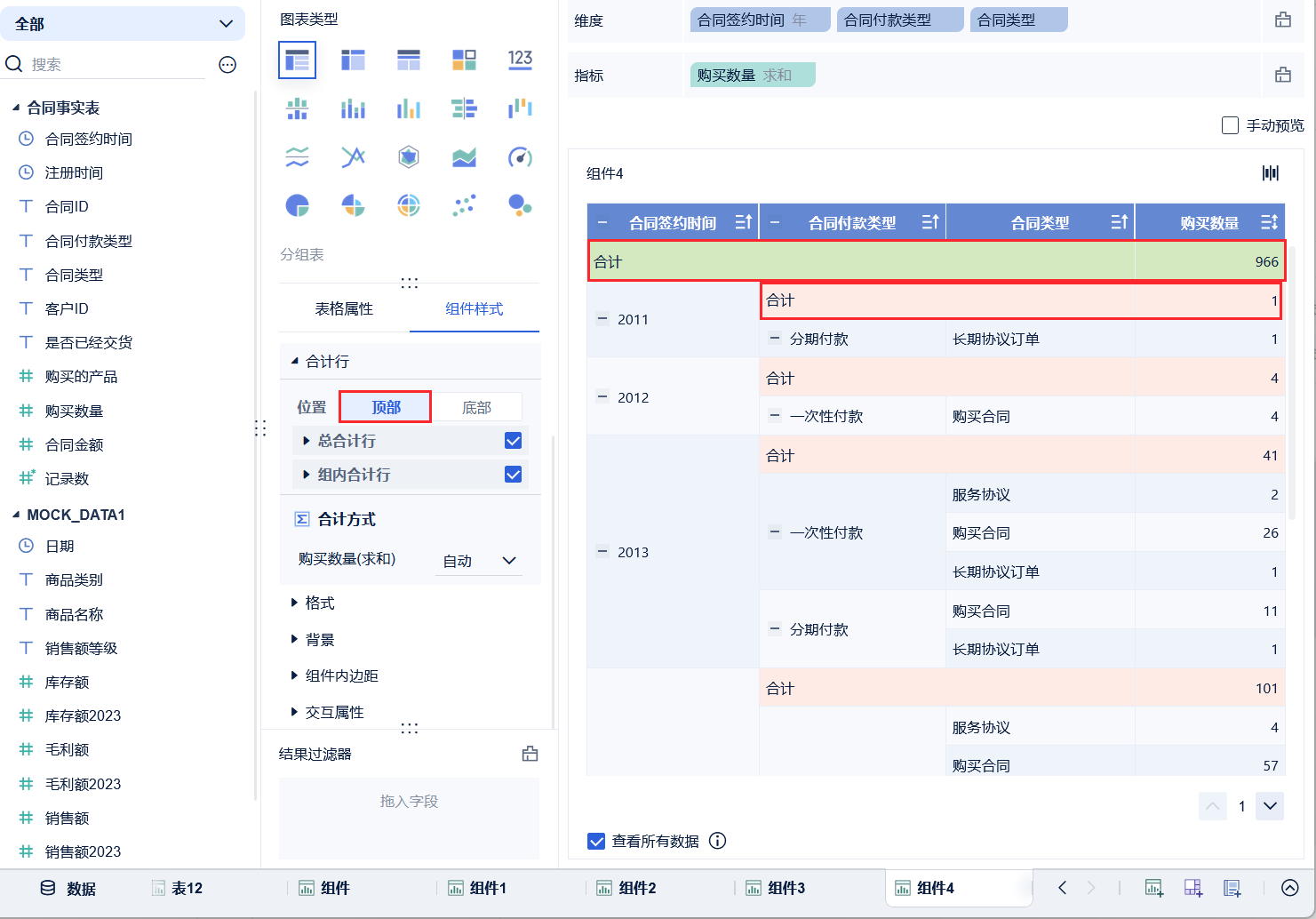

2. 显示位置编辑
支持设置合计行显示位置,例如点击「顶部」,将合计行置于顶部,如下图所示:

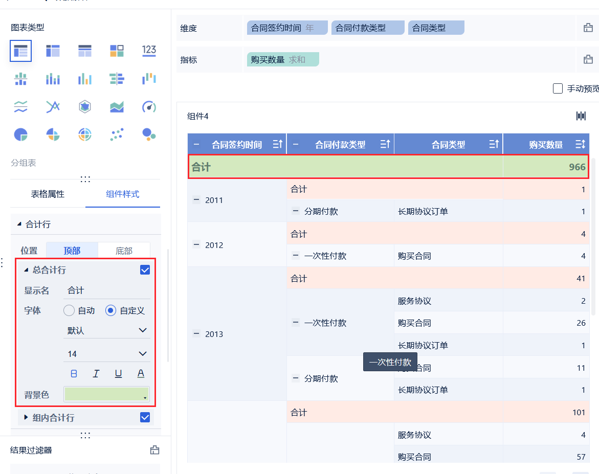

你可以选择是否显示总合计行与组内合计行,取消勾选「总合计行」则不显示。
总合计行支持设置显示名、字体样式、背景色。如下图所示:
注1 :复制的维度字段也支持设置是否显示合计行。
注2:若新拖入维度字段,默认不显示勾选,且最后一个维度勾选显示/不显示合计不生效。

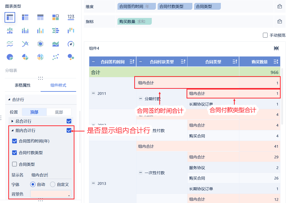

3.2 组内合计行
组内合计行支持是否显示、显示名、字体、背景色自定义,并支持自定义选择哪些维度需要显示合计行。
例如,使用分组表制作了合同表,需要显示「合同签约时间、合同付款类型」字段对应的合计「购买数量」,则勾选「组内合计行」,选择这两个字段即可。效果如下图所示:

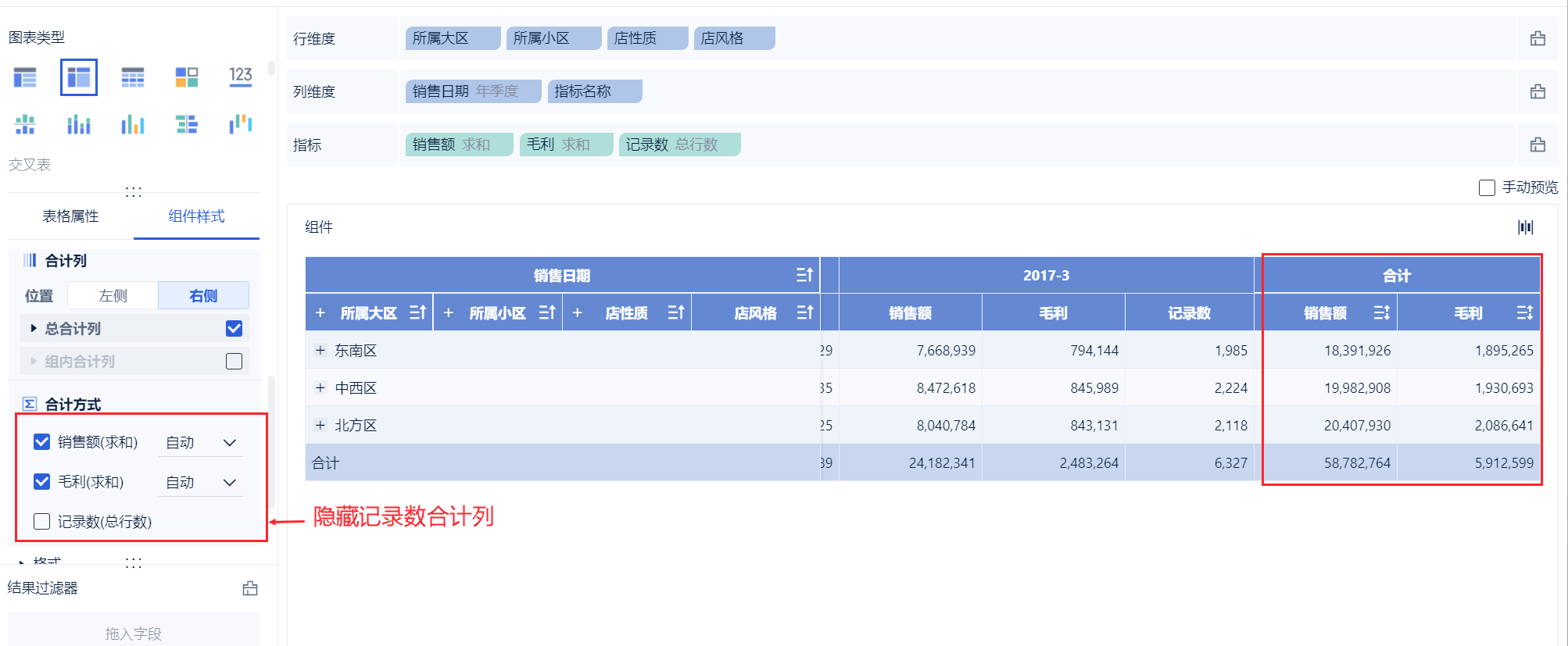

交叉表支持设置合计列显示情况,用法同合计行。
FineBI 6.0.16交叉表「合计行/列>合计方式」下,指标前面新增勾选框,可以通过取消勾选单独控制这个指标的合计行列不显示。如下图所示:

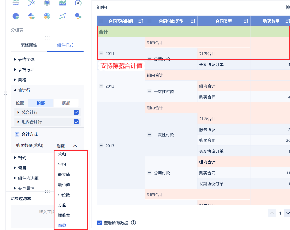

用户可对对应指标的合计方式进行选择,可选择的合计方式有:自动、求和、平均、最大值、最小值、中位数、方差、标准差、隐藏,如下图所示:
「自动」是根据汇总方式对明细数据进行计算。
其余合计方式都是对汇总方式计算出的结果的再计算。
注1:记录数 、维度转化为指标 以及使用 COUNTD_AGG 函数的计算指标,在设置「合计方式」时,默认为「求和」,其余指标的默认合计方式均为「自动」。
