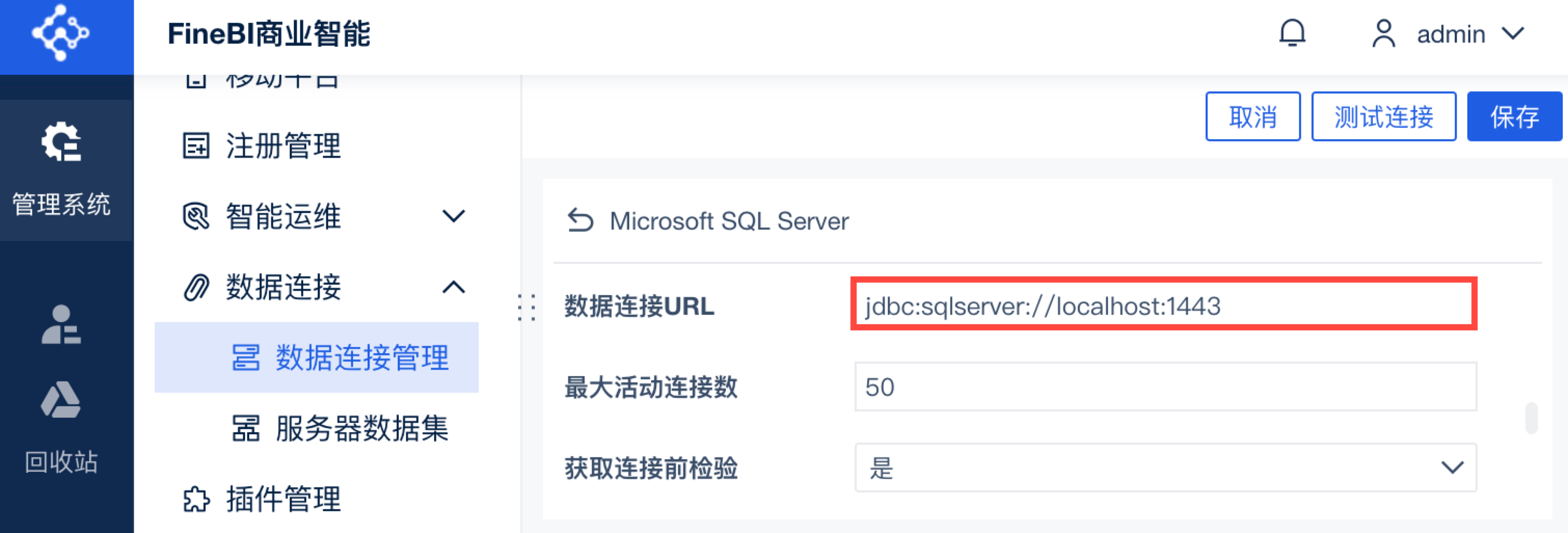

2.1 检查 URL 是否正确
1)确认数据连接的URL是否正确,包括IP、端口、数据库名称。如下图所示:

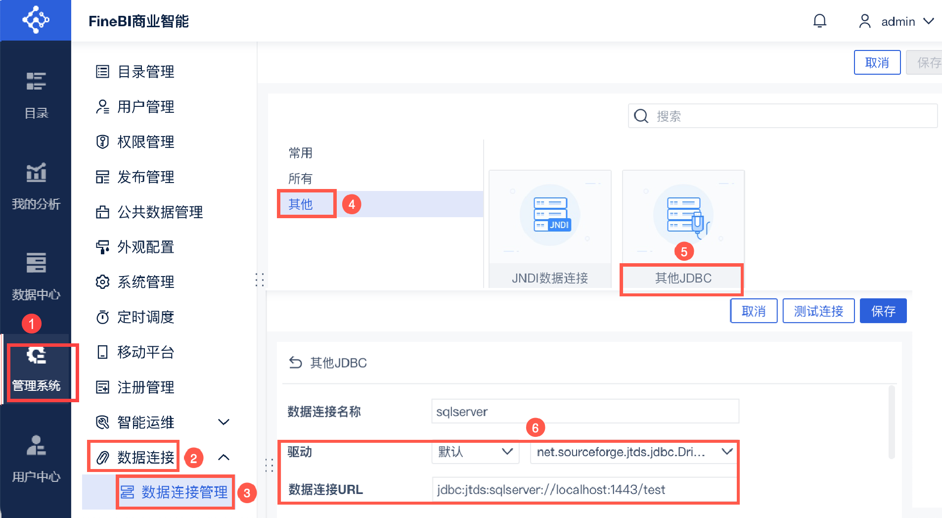

工程环境下面默认有两个 SQL Server 驱动「sqljdbc.jar」和「jtds-1.2.2.jar」。
有的时候「sqljdbc.jar」查询速度比较慢,那么就可以尝试换下「jtds-1.2.2.jar」驱动。
使用「 jtds-1.2.2.jar」驱动连接数据库时,数据库类型选择「其他JDBC」,手动输入「 URL 」和「驱动器」。
  • 驱动:net.sourceforge.jtds.jdbc.Driver
  • URL:jdbc:jtds:sqlserver://IP:端口号/databaseName
操作详情请参见: 配置数据连接入门
