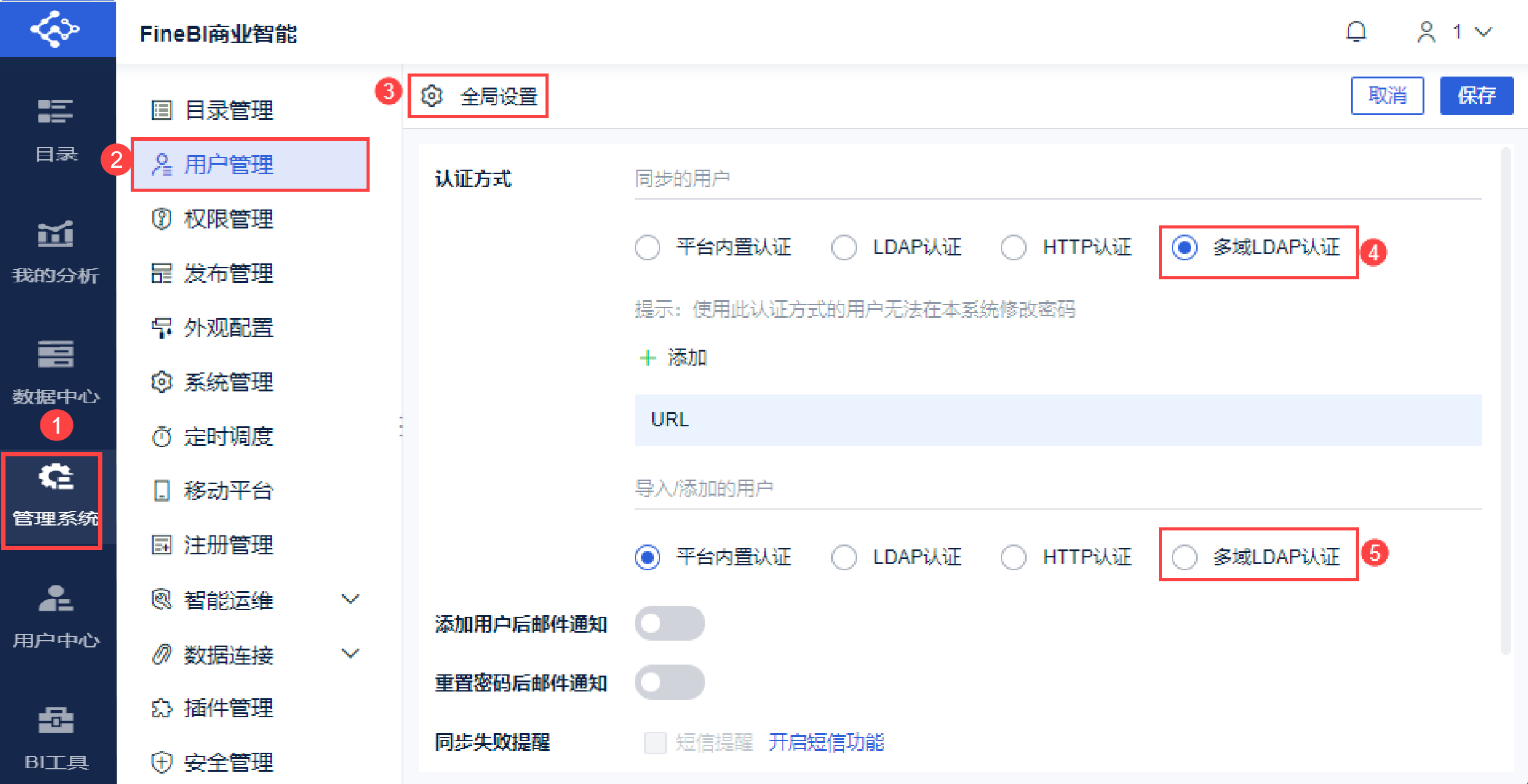

1)管理员登录FineBI系统,点击「管理系统>用户管理>全局设置」,新增「多域LDAP认证」方式。如下图所示:

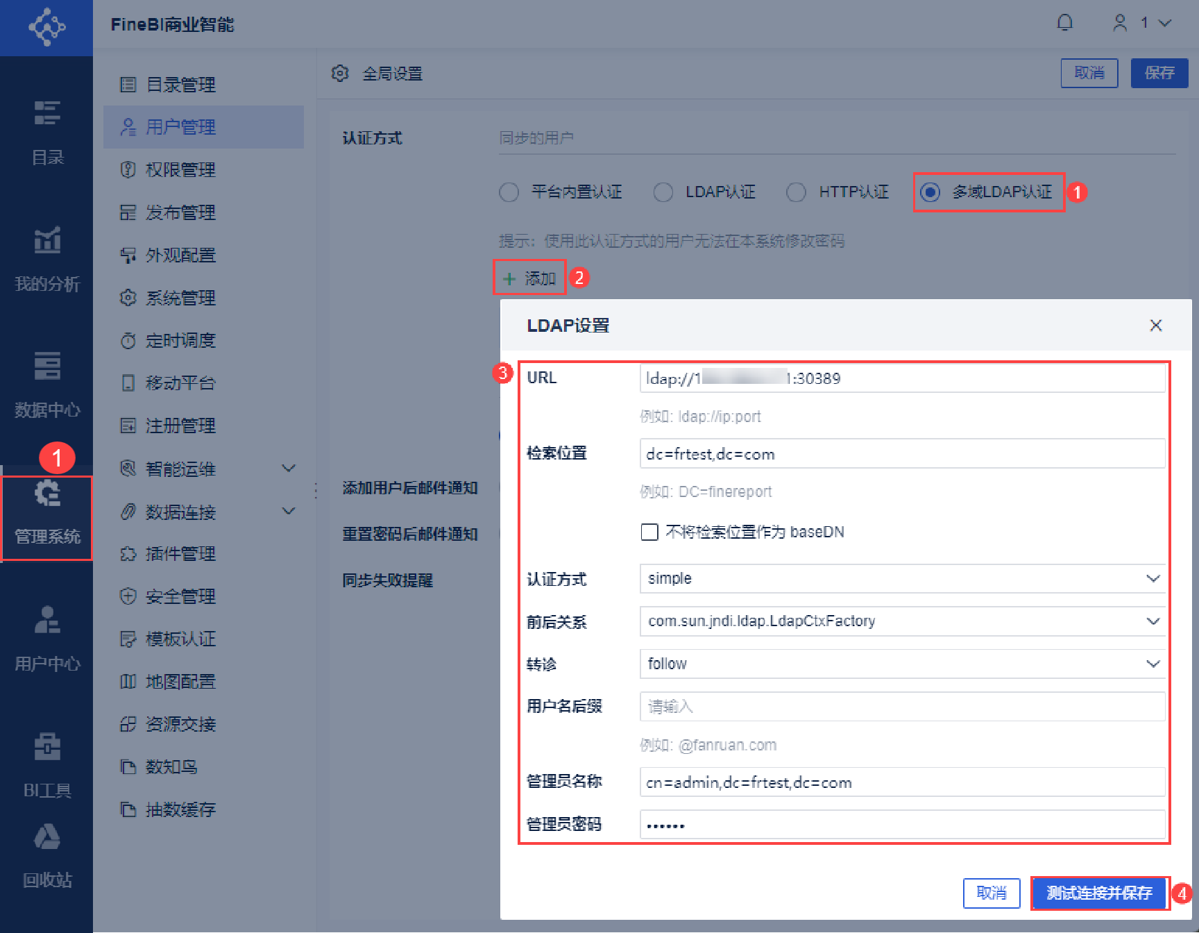

2)认证方式选择「多域 LDAP 认证」。
点击「添加」按钮,输入各个参数,点击「测试连接并保存」按钮,即可添加一个 AD 域的URL。
全部添加完成后,点击「保存」按钮,退出数据决策系统,需重新登录。如下图所示:
LDAP 设置时各参数项说明如下表所示:
| 参数项 | 说明 |
| URL | URL 是登录 LDAP 服务器的入口,URL 由域名或 IP 与端口号组成,一般端口号默认为 389。URL 格式为: LDAP://域名或IP+端口号 |
| 检索位置 | LDAP 是一个树结构存储数据的服务器,通过 URL 进入服务器,通过用户、密码验证后,进行检索相关登录信息,「检索位置」即存储该登录信息的位置
| 认证方式 | 指定 LDAP 目录服务器所使用的认证类型,根据 LDAP 服务器的配置选择,一般认证方式选择「simple」
| 前后关系 | 初始上下文工厂的类名 一般选择「com.sun.jndi.ldap.LdapCtxFactory」-对于基于 LDAP 服务器的目录服务 |
| 转诊 | 根据 LDAP 服务器的配置选择,一般选择「ignore」 |
| 用户名后缀 | 用户名后缀可以添加也可以不添加,若添加,登录时自动添加上相应的域名。 例如 LDAP 服务器里有个用户叫Alice@fanruan.com,用户名后缀设置为@fanruan.com。 那么数据决策系统中的用户名为Alice,登录数据决策系统时的用户名也是Alice。 |
| 管理员名称/密码 | 此处管理员名称并非指 LDAP 服务器的管理员名称,而是指具有 LDAP 服务器检索权限的用户。通过该用户进入 LDAP 服务器对检索位置进行登录信息检索来实现认证。 通常这里采用的是「域名/用户名」的方式来进行识别。无论是 uid 或 cn 的方式都可以,但一般不使用 DN 域名的写法

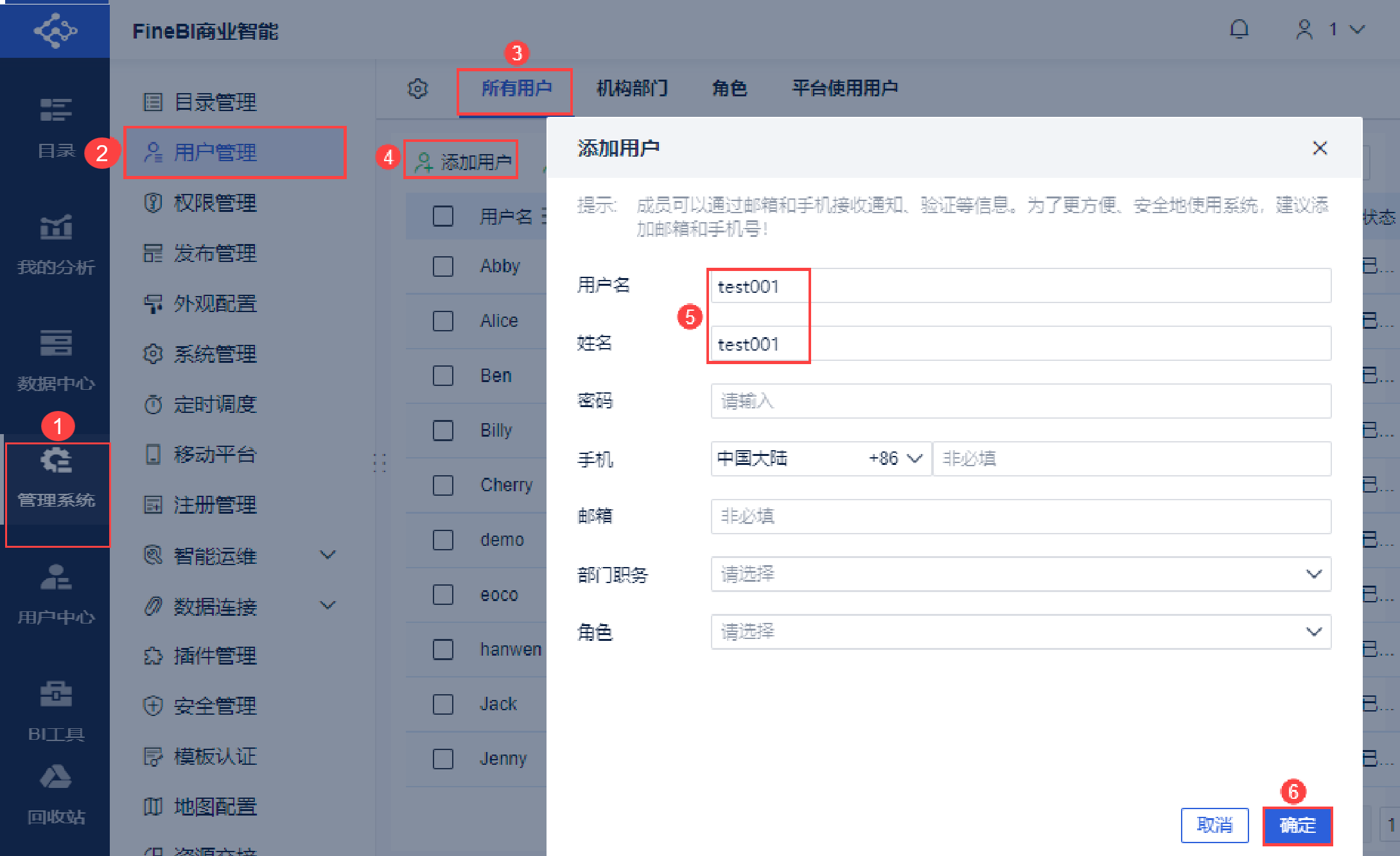

2.2 添加平台用户
LDAP 服务器里一般存储着用户的员工列表,想要其中的某用户能在平台使用 LDAP 认证登录,平台也需要添加一个同名用户,因为绑定邮箱、分配权限等平台操作都是以平台用户为作用对象的。当平台里的对应用户存在时,可以认为启用「多域 LDAP 认证」只是将该平台用户的密码认证从默认的平台内置认证改成了 LDAP 服务器认证。
点击「管理系统>用户管理>添加用户」,添加用户「test001」,如下图所示:
注1:多域 LDAP 认证配置「添加用户」时,不需要配置密码。
注2:同步的用户,导入/添加的用户,可分别选择不同的认证方式。
