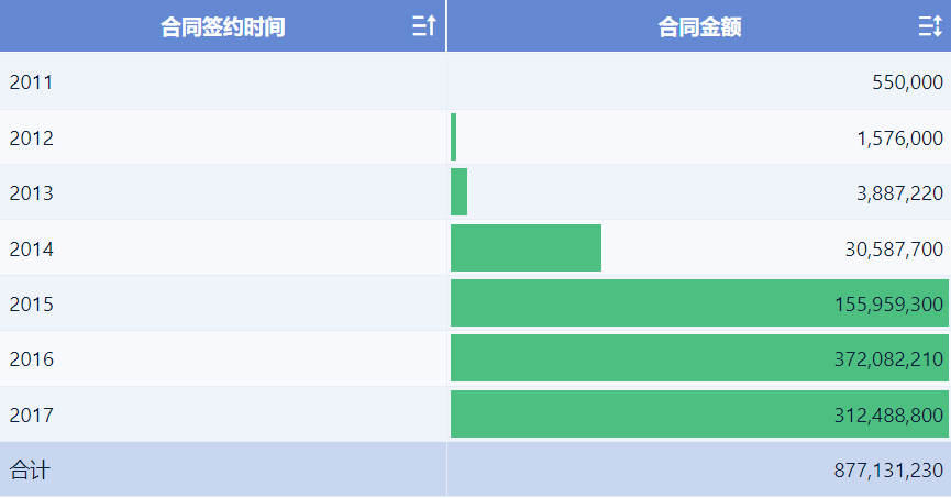

数据条可以将数据进行形象化,便于直接观察数据,如下图所示:

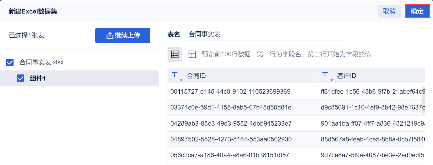

2)点击「本地Excel文件>上传数据」,上传表数据。如下图所示:
示例数据:合同事实表.xlsx
3)上传后,点击「确定」按钮。如下图所示:

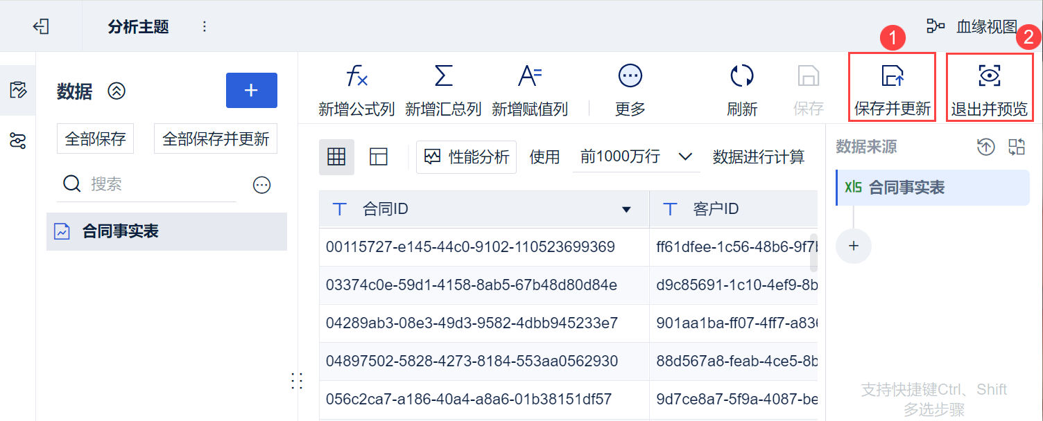

4)点击「保存并更新>退出并预览」,数据创建成功。

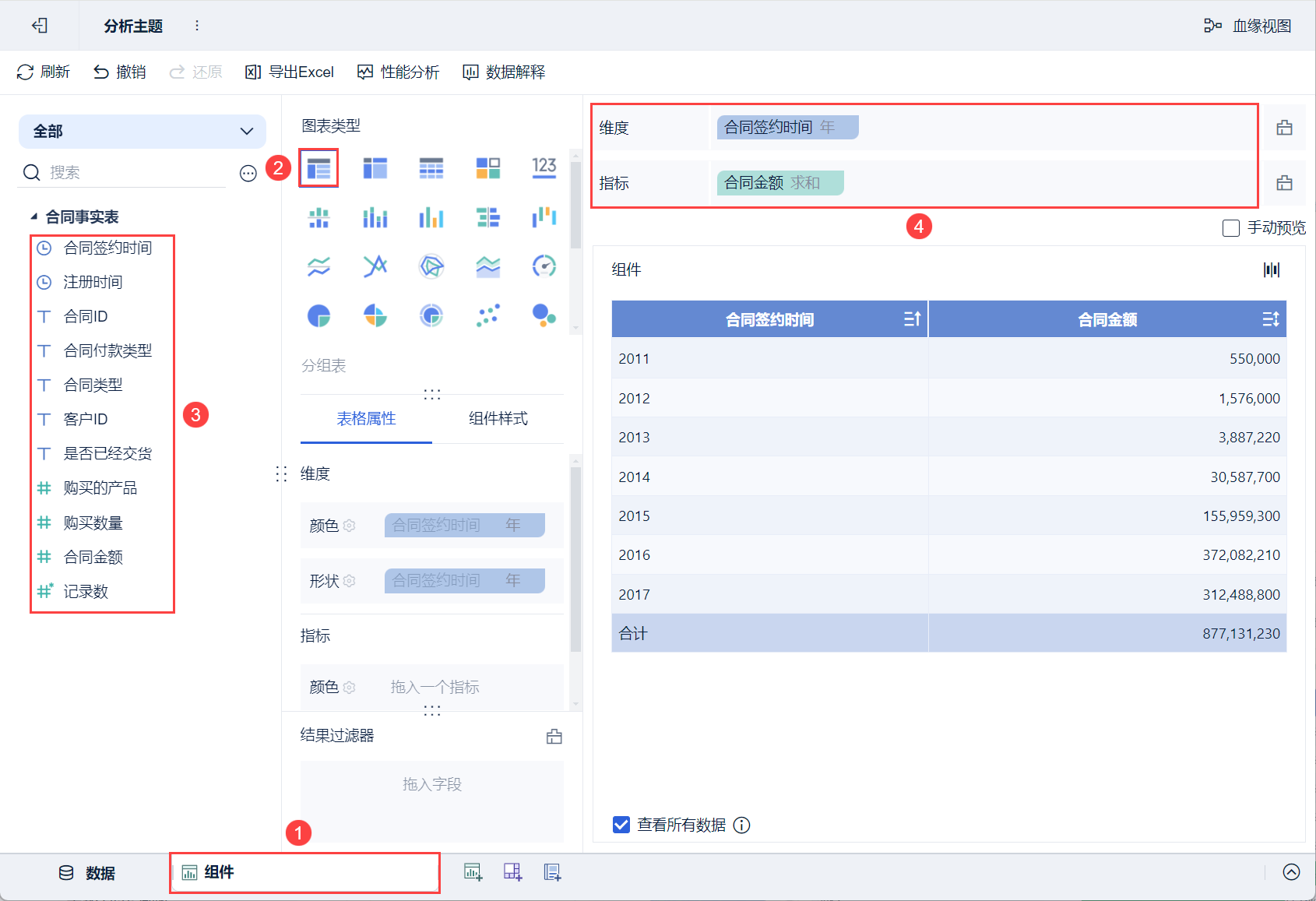

2.2 创建组件
1)点击左下角「组件」按钮。
2)在图表类型下选择「分组表」。

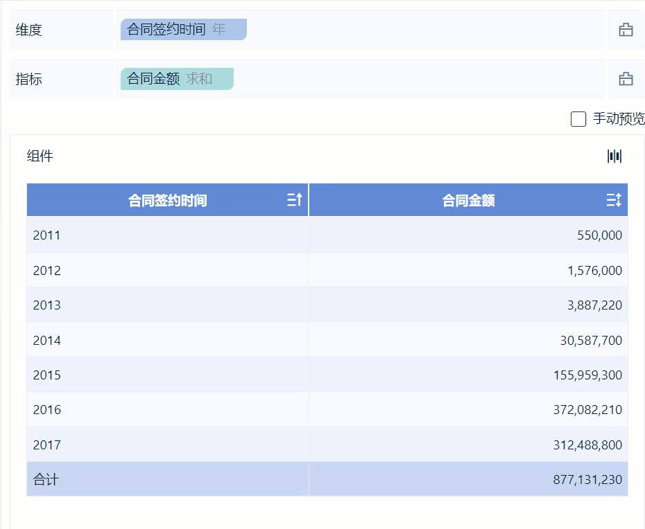

3)将待分析区域的「合同签约时间」拖入维度栏;「合同金额」拖入指标栏,如下图所示:

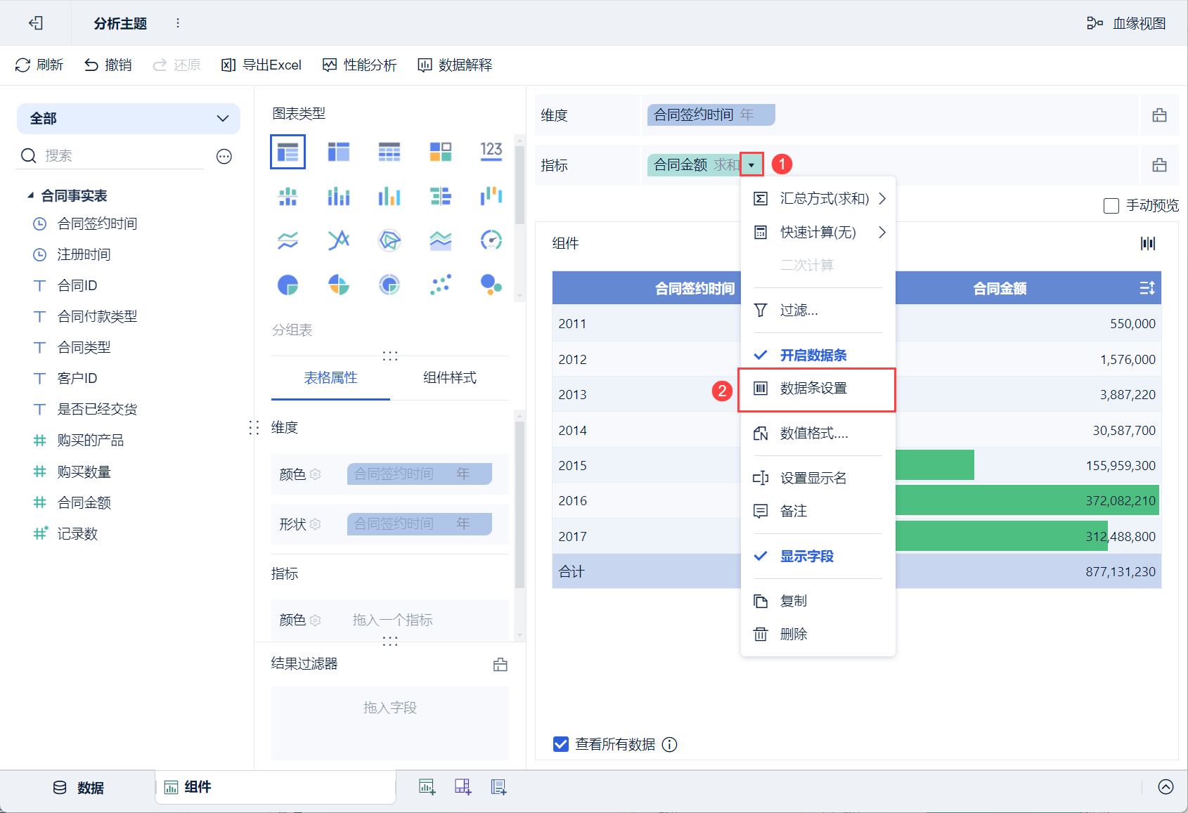

点击指标栏「合同金额」的下拉按钮,选择「开启数据条」,如下图所示:
2.4 设置数据条

2)点击「合同金额」的下拉按钮,选择「数据条设置」,即可设置数据条。如下图所示:

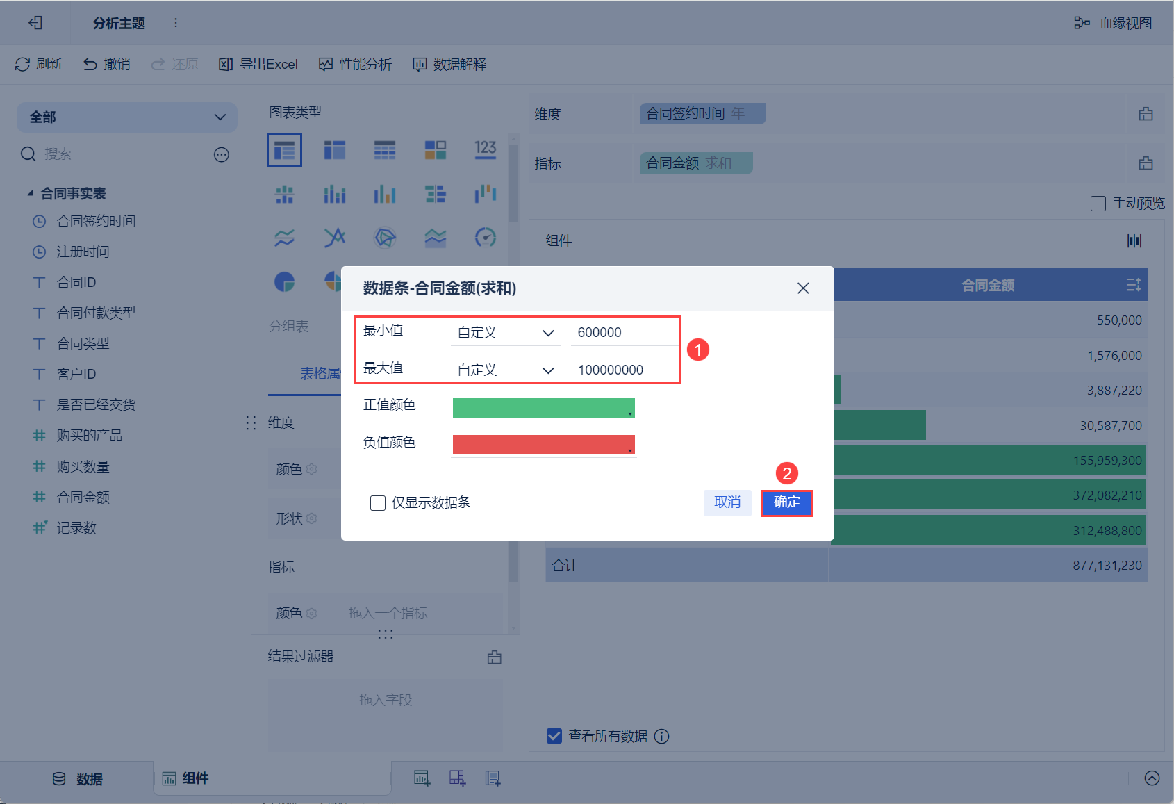

2.4.1 设置最大值/最小值

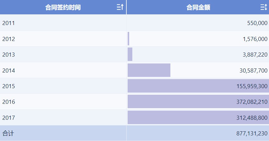

1)设置最小值为 600000 ,最大值为 100000000 ,如下图所示:
2)效果预览:

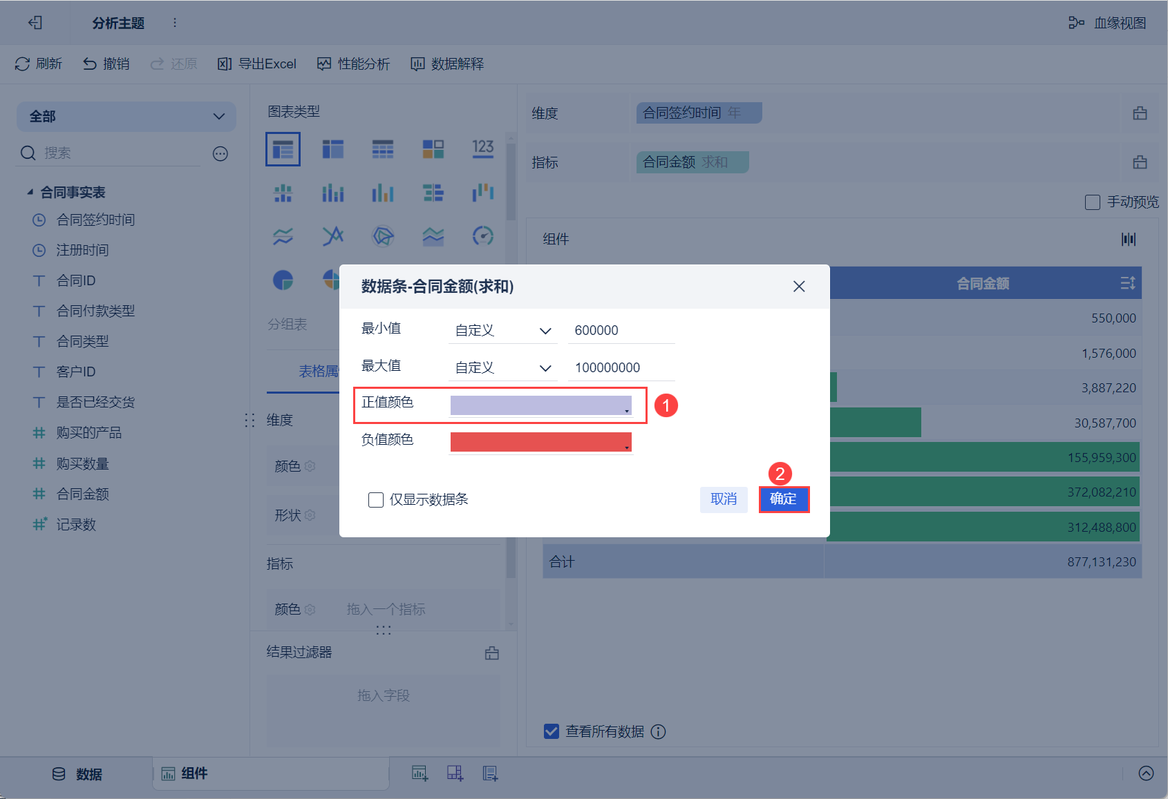

2.4.2 设置颜色
1)由于本示例只有正值,故只设置正值颜色为紫色,如下图所示:

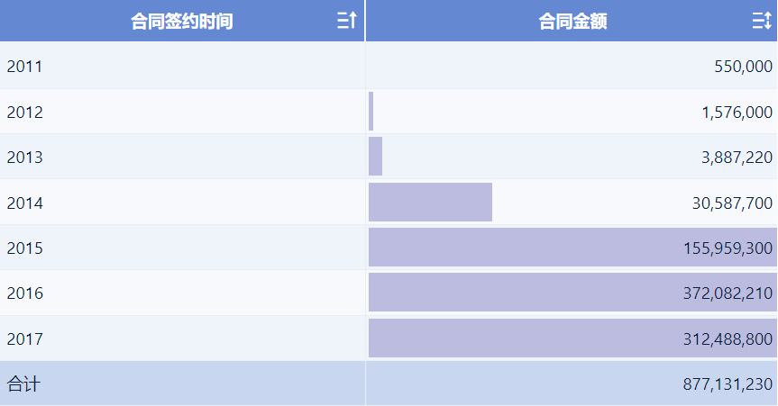

2)效果预览:

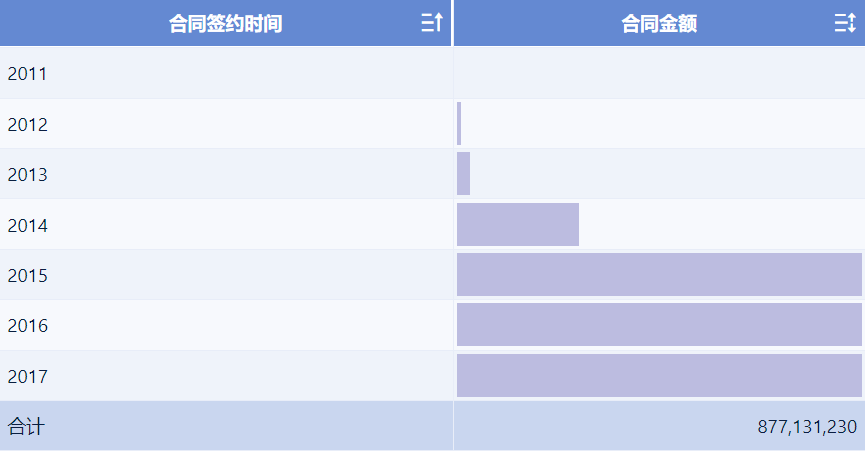

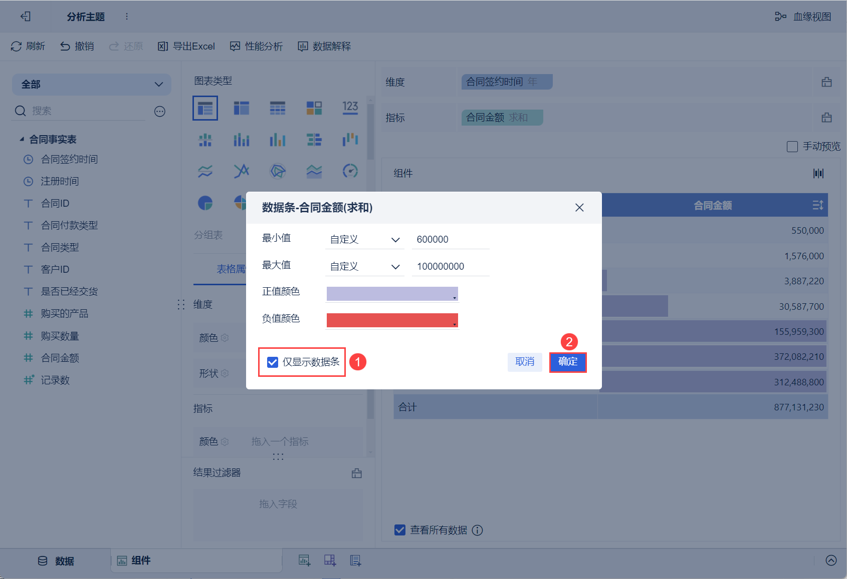

2.4.3 设置仅显示数据条
1)勾选「仅显示数据条」,如下图所示:
2)数字被隐藏,只显示数据条图形,效果预览:
