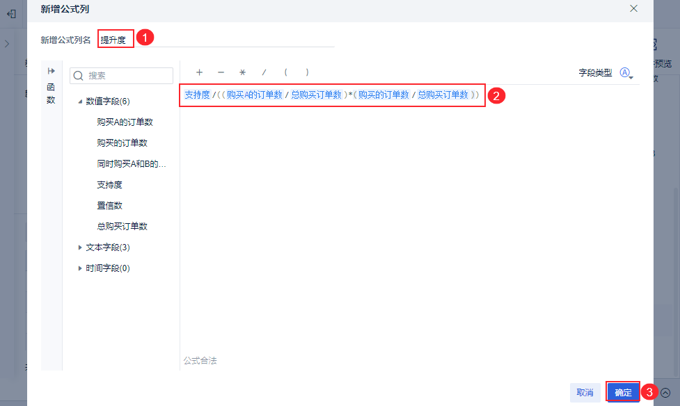

2.3.3 求「提升度」
提升度=支持度/((购买A的订单数/总购买订单数)*(购买B的订单数/总购买订单数)),新增列,如下图所示:
