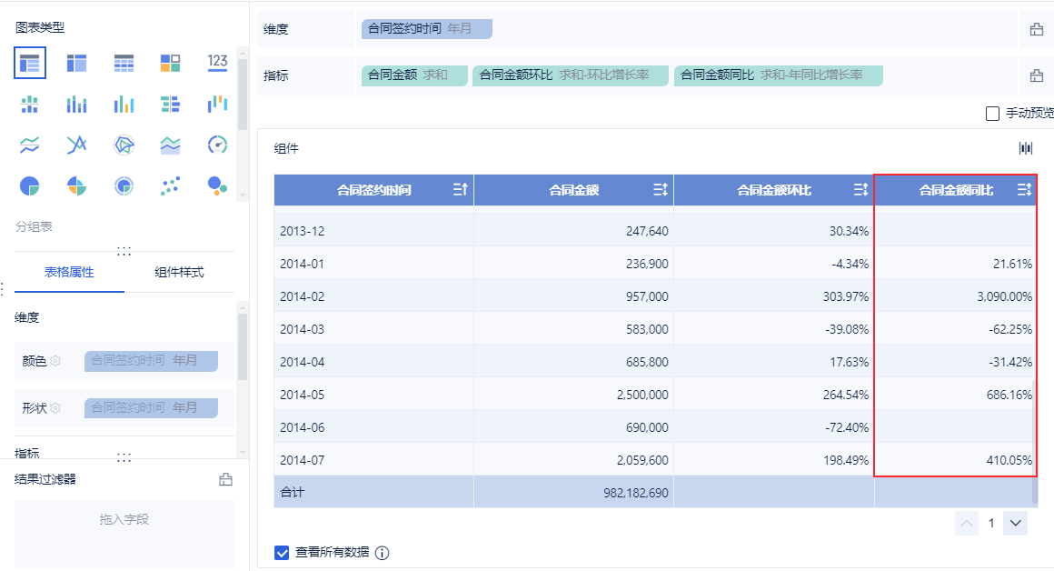

用户想以日期字段为维度,展示数据的同比和环比情况。
例如,下图中以日期字段「合同签约时间」为维度,计算出了每个月份合同金额的环比和年同比。

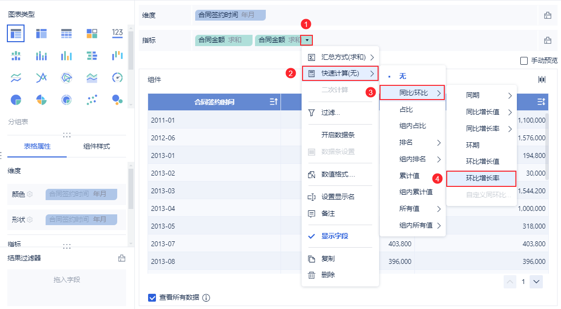

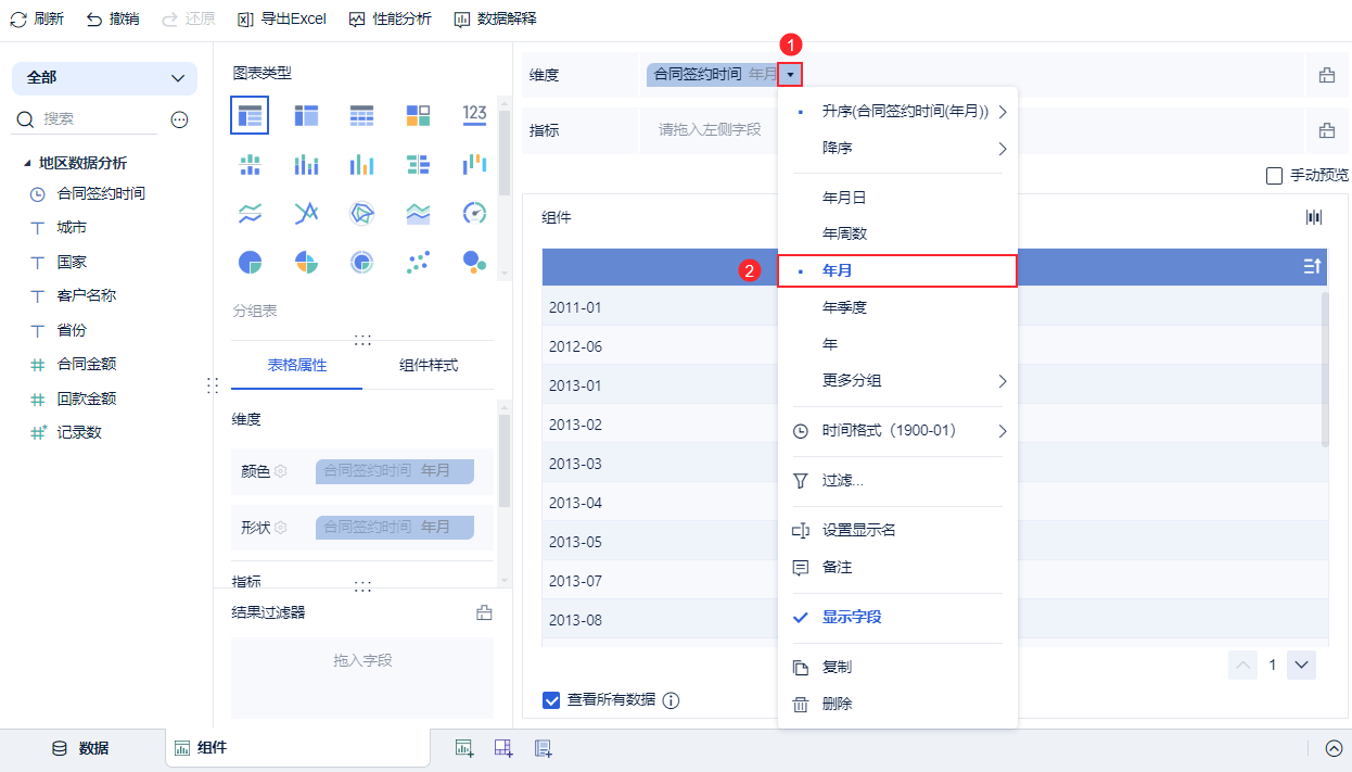

1)进入组件编辑界面,创建分组表,维度栏拖入「合同签约时间」日期字段。
由于我们只想看到月份的同比环比情况,于是设置「合同签约时间」分组类型为「年月」,如下图所示:

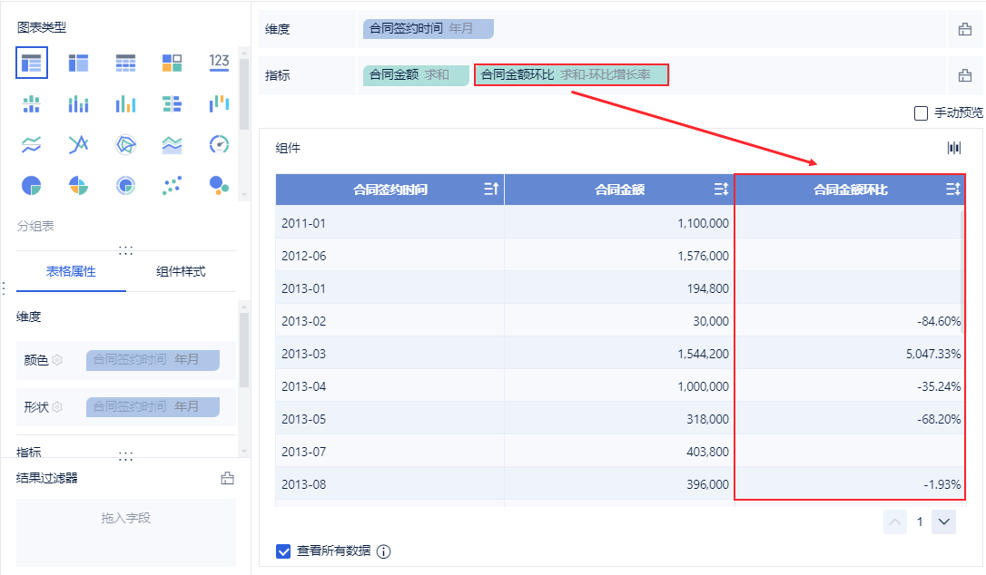

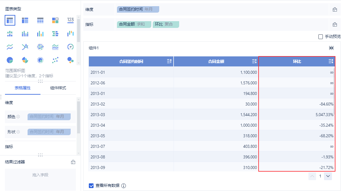

2)指标拖入两个「合同金额」字段,对其中一个「合同金额」选择「下拉>快速计算>同比/环比>环比增长率」。如下图所示:
3)将该字段命名为「合同金额环比」。合同金额的环比就成功计算出来了,如下图所示:
2.2 计算同比

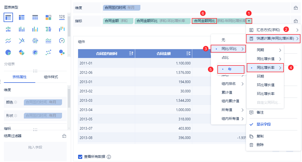

1)复制「合同金额」,对该字段选择「下拉>快速计算>同比/环比>同比增长率>年」,命名为「合同金额同比」,如下图所示:
2)成功计算出合同金额的年同比情况。如下图所示:

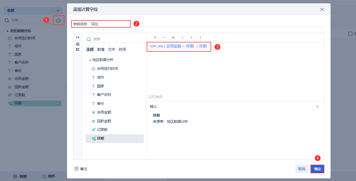

3.1 计算环比

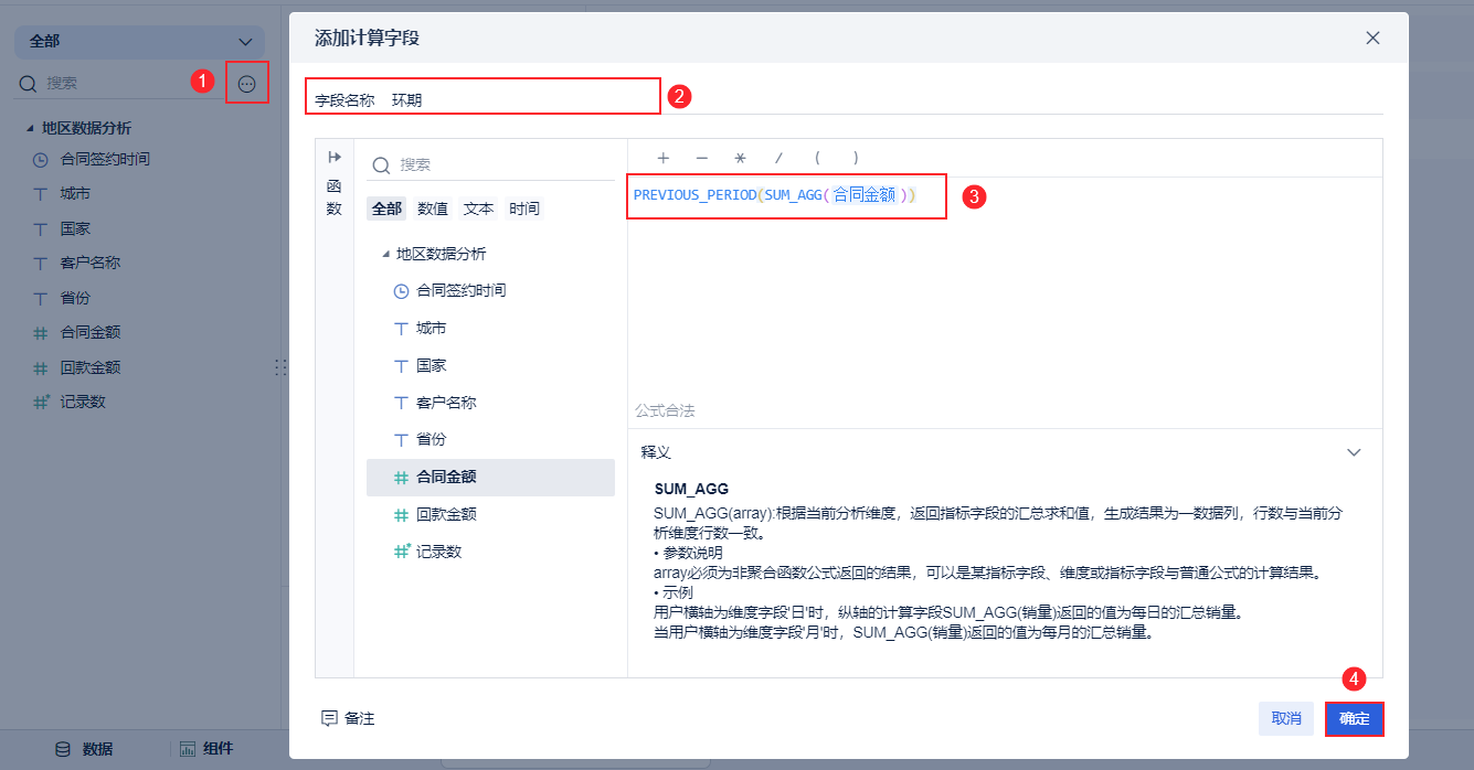

环比的公式为:环比=(本期-环期)/环期,需要先计算「环期」值。
1)添加「环期」计算字段。需要使用到环期函数 PREVIOUS_PERIOD ,如下图所示:
2)添加「环比」计算指标。
使用刚刚计算出来的「环期」字段计算环比,环比=(本期-环期)/环期,命名为「环比」,如下图所示:
3)将「环比」字段拖入分组表中,并设置数值格式为百分比。月份环比便成功计算出来了,如下图所示:

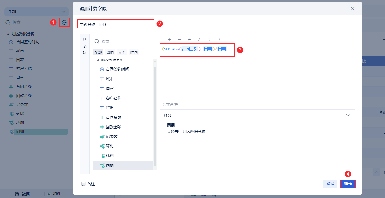

同比公式为:同比=(本期-同期)/同期,所以计算同比需要先计算同期。
1)添加「同期」计算字段。
使用同期函数 same_period 计算同期,公式如下图所示:

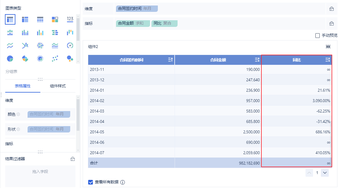

2)添加「同比」计算字段。
使用刚刚创建的「同期」计算出同比同比=(本期-同期)/同期,如下图所示:
3)将「同比」拖入分组表,并将数值格式设置为百分比,结果如下图所示:
