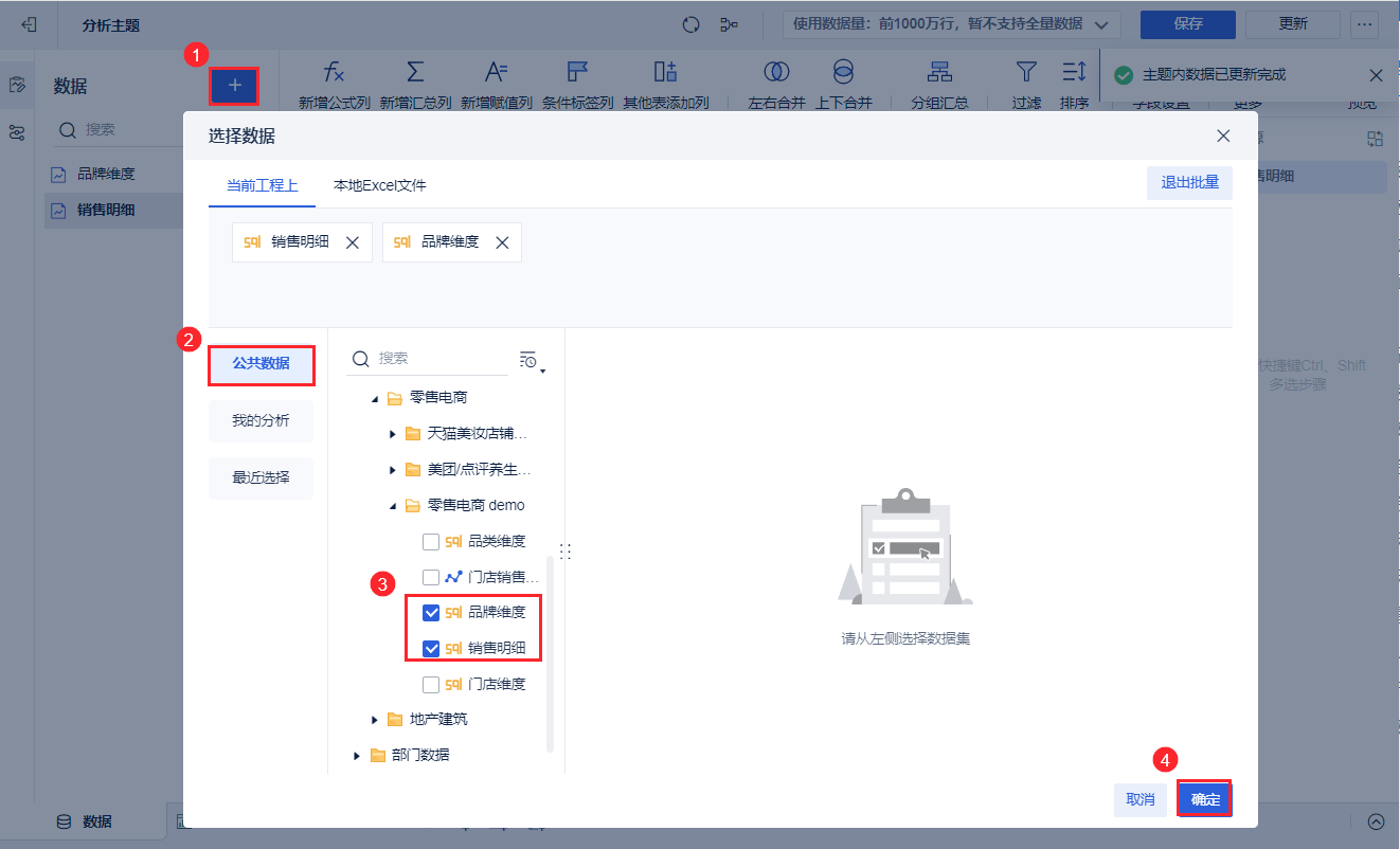

1)新建分析主题,并添加数据。使用在零售行业下找到 FineBI 自带的数据表「销售明细」和「品牌维度」表。可以批量选择,如下图所示:
注:建议用户在进行左右合并前,减少表字段名称长度,避免出现字段名称过长导致保存失败问题。

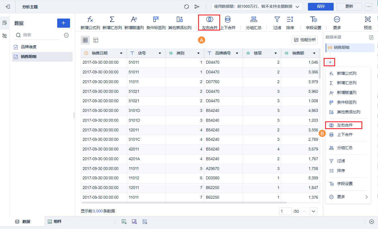

1)如下图,添加左右合并步骤:

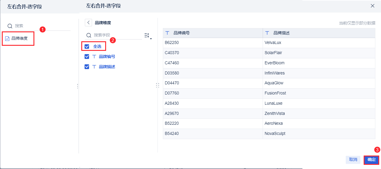

2)选择要左右合并的表「品牌维度」,并勾选该表中要参与左右合并的字段。如下图所示:

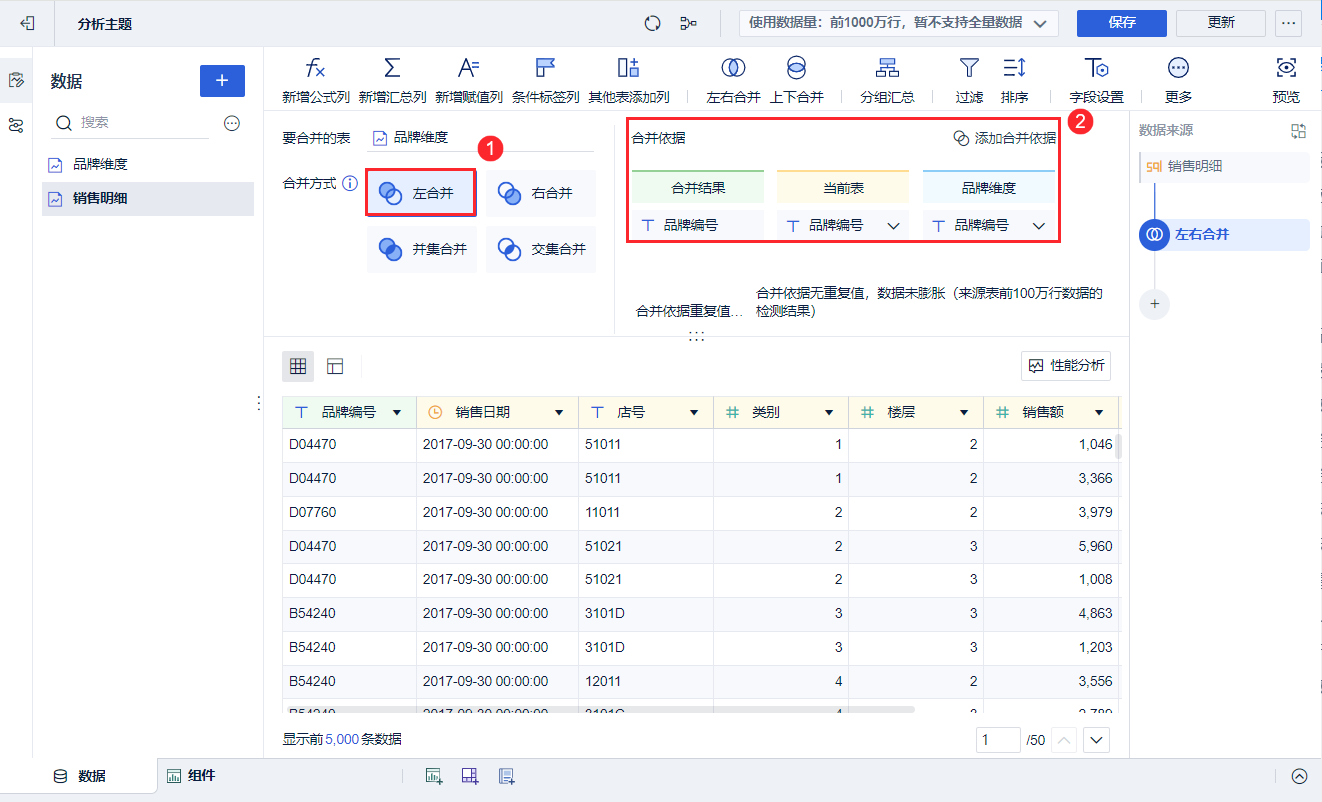

3)选择合并方式为「左合并」,并添加合并依据为「品牌编号」。如下图所示:
  • 合并依据字段必须为同一字段类型;
  • 若左右两表中有字段名一致,系统会将其自动添加为合并依据。用户可以手动删除或添加合并依据。
