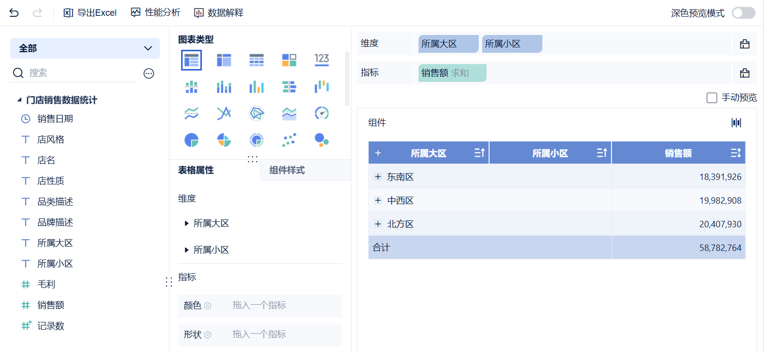

例如希望展示所有大区销售额的汇总值,如下图所示:
2.2 计算所有值
1)使用「门店销售数据统计」数据集,创建分组表,如下图所示:

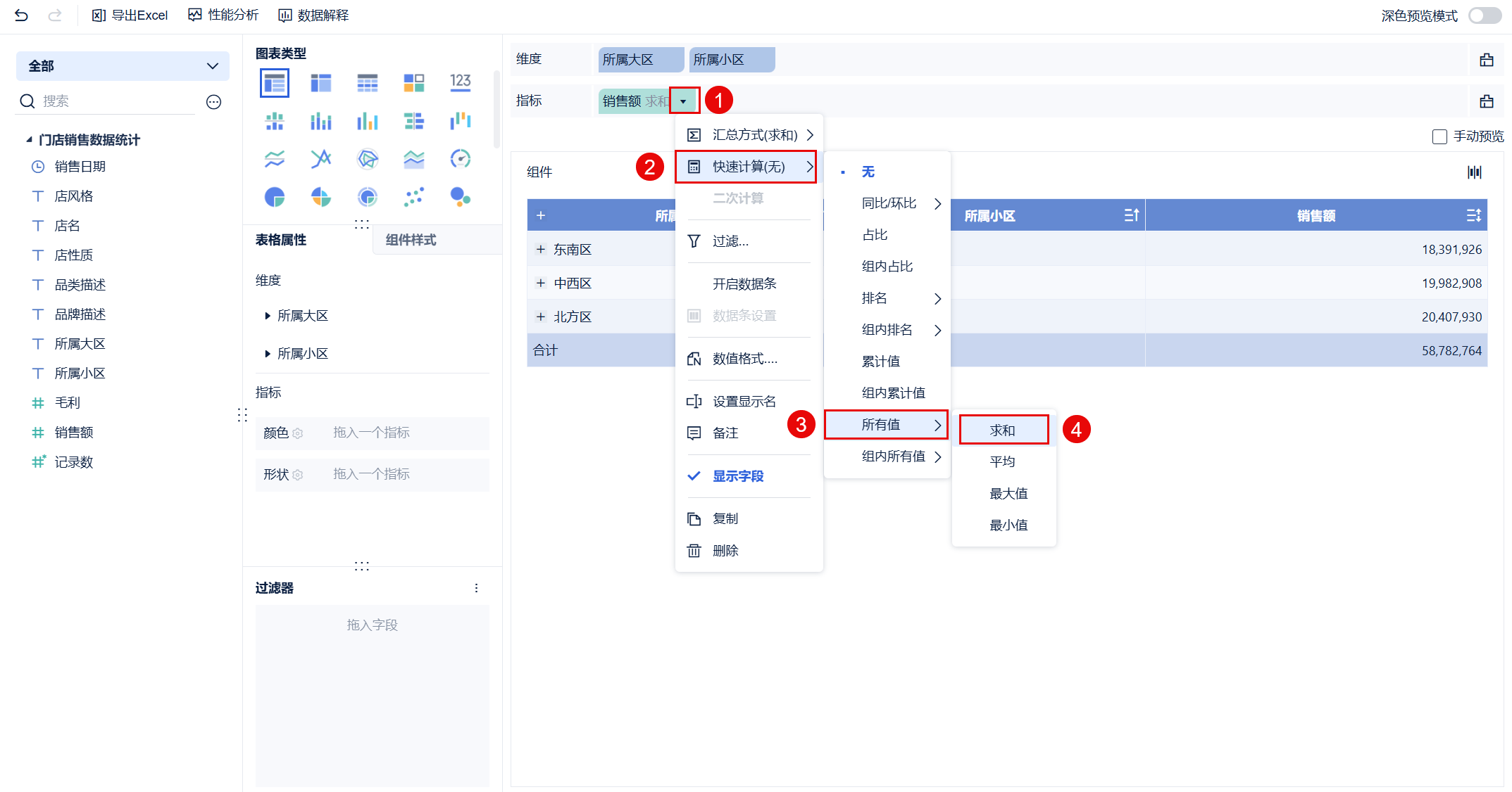

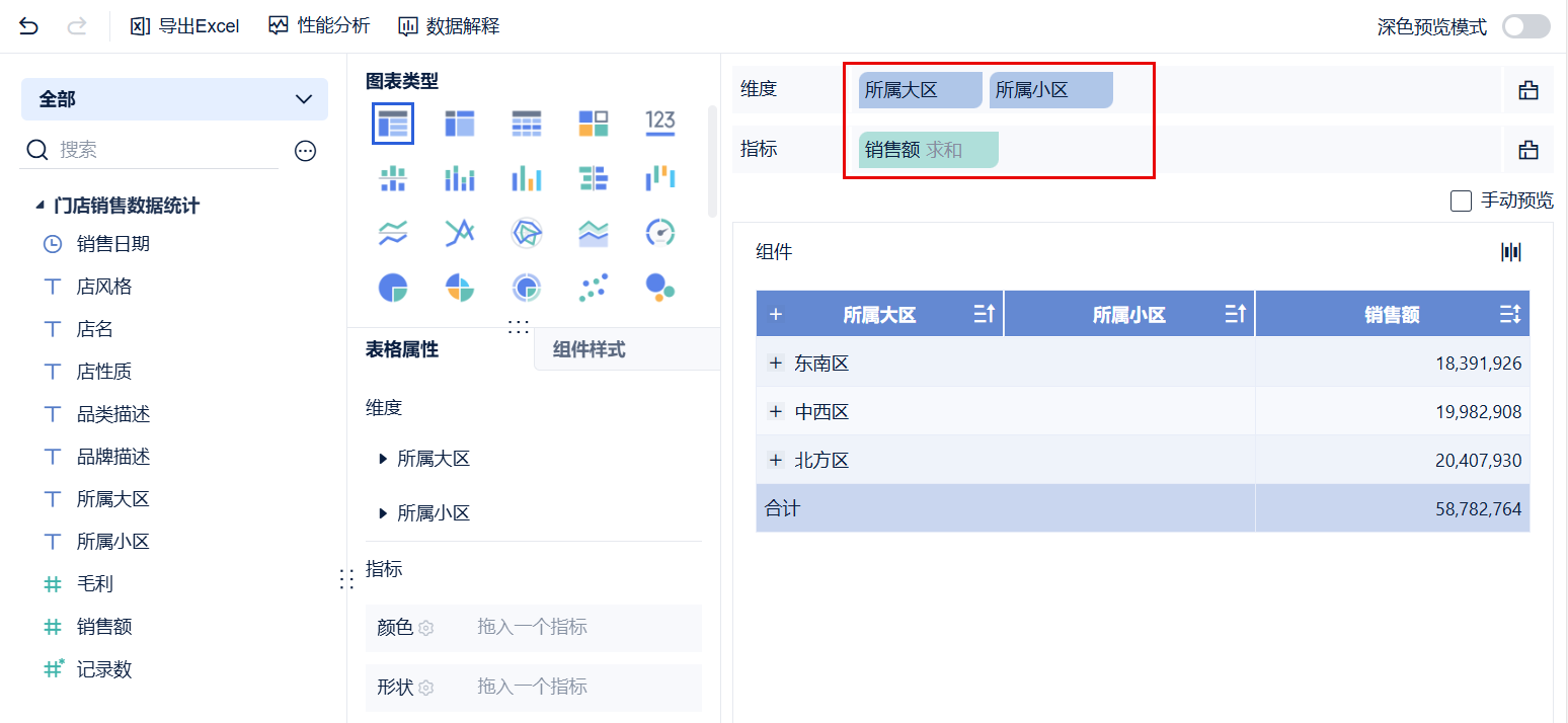

2)对「销售额」字段下拉,选择「快速计算>所有值>求和」,如下图所示:
