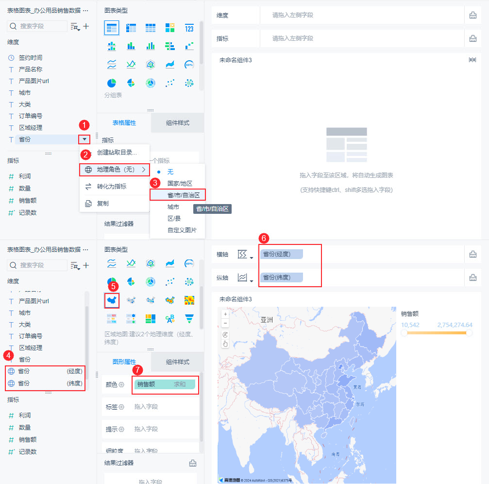

4. 制作地图编辑
使用地图查看指标不同地区分布情况。
制作地图第一步需要进行待分析区域字段的「地理角色」转化。
实现思路:1)将「省份」转化为地理角色;2)选择「区域地图」拖入字段,制作图表。完成如下图所示:
我们可以看到根据销售额大小,得到一张渐变的区域地图。
制作地图详情可参考文档:地图简介

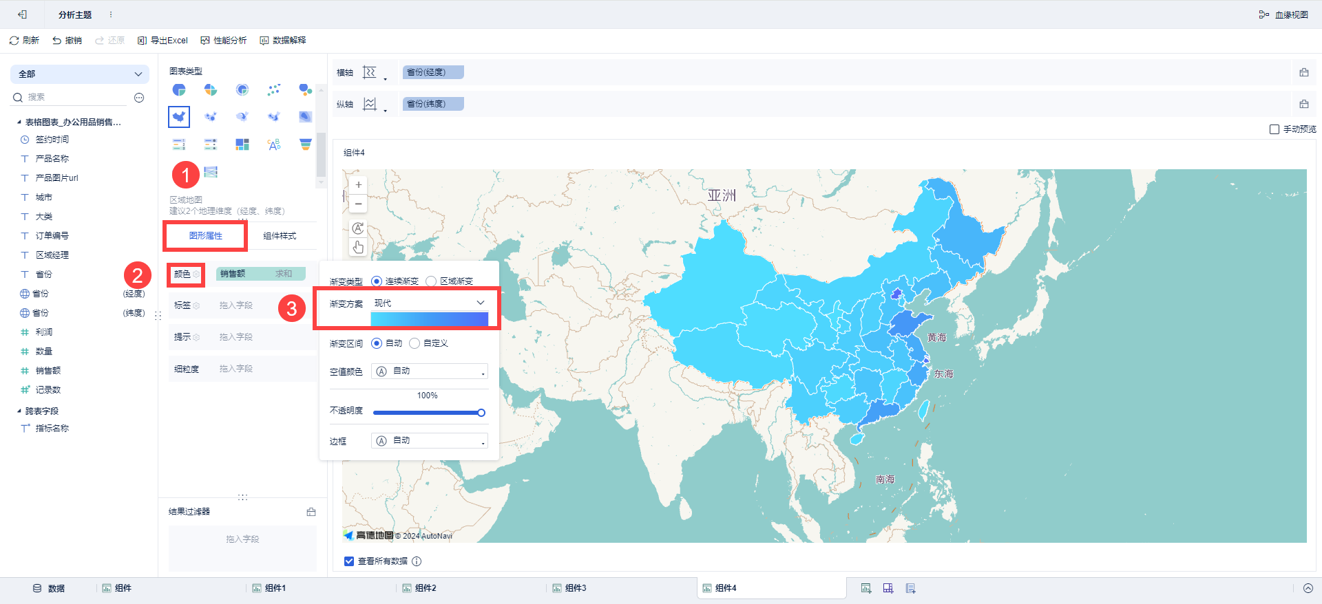

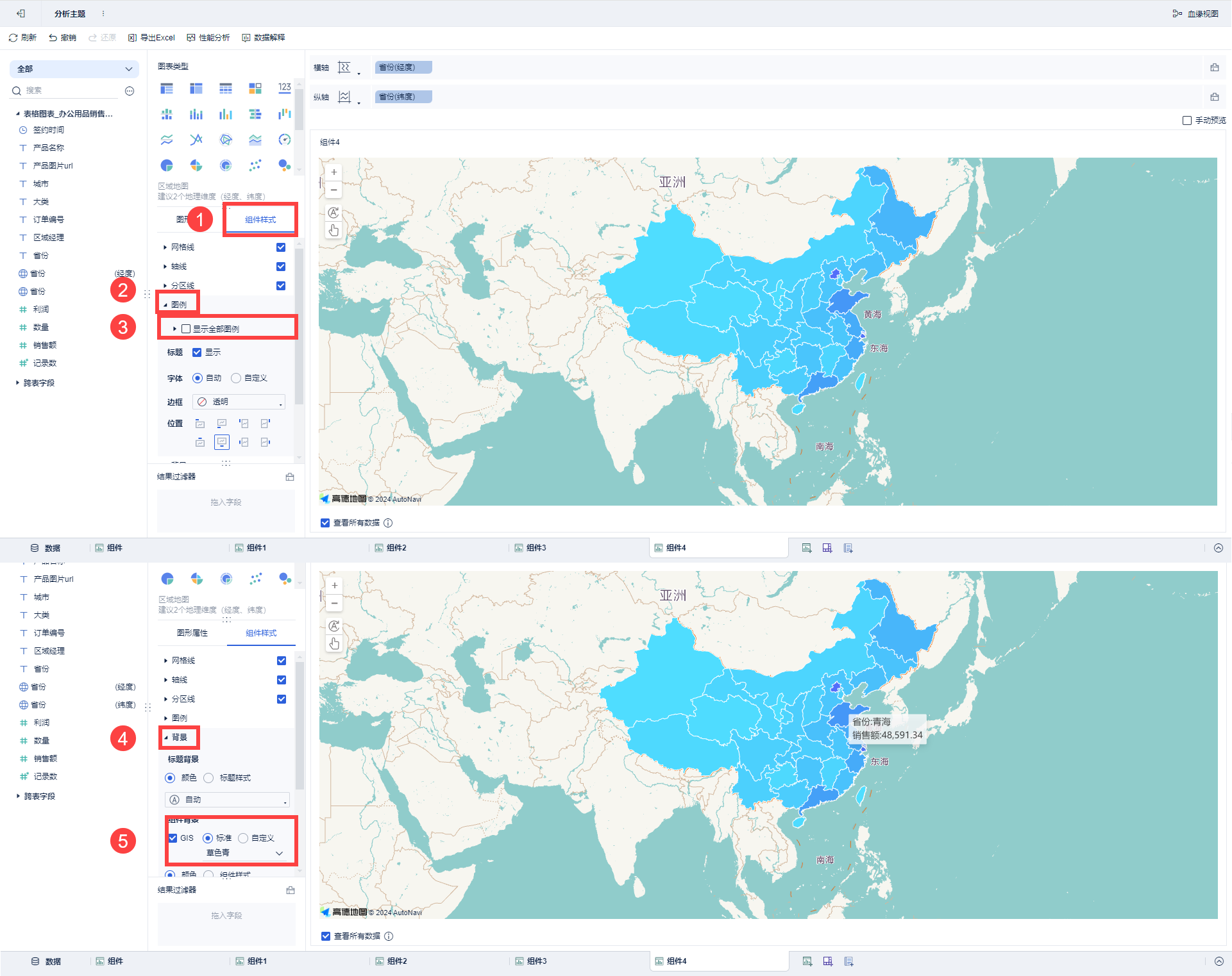

地图美化
1)制作好的地图,我们可以修改它区域地图的颜色。如下图所示:
2)还可以在组件样式。美化它的地图背景,边框等。如下图所示:

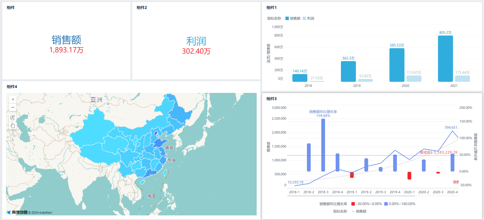

5. 课后作业编辑
看完本章内容,恭喜您!已经完成了图表的学习。那么,请尝试大致还原一下仪表板。如下图所示:
