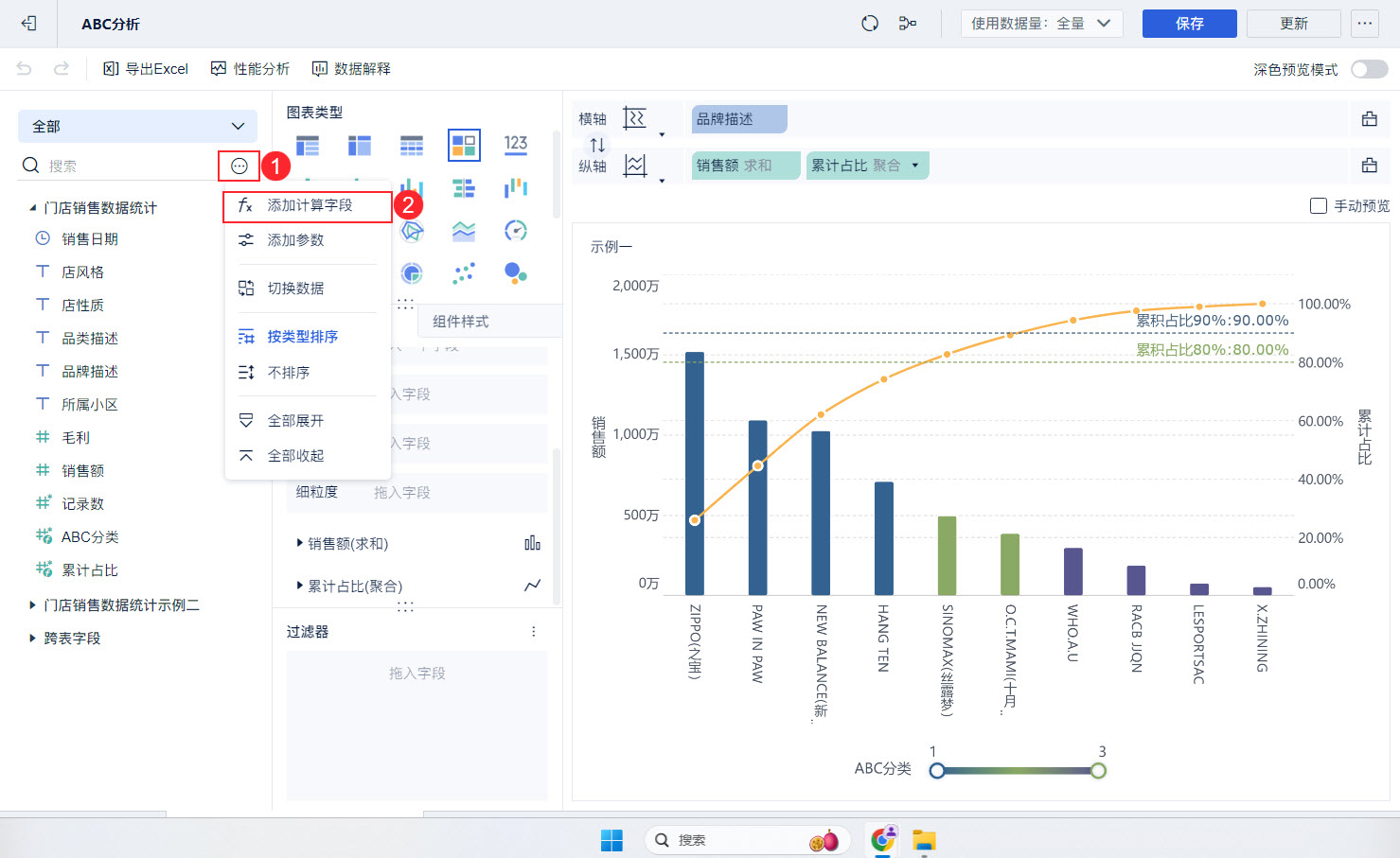

在「商场销售帕累托分析」的组件「商品销售帕累托图」中,可以查看各品牌商品销售额及对应的销售额累计占比。根据 ABC 分析法,将品牌商品按销售量降序排列,依次分成销售额占比为 80% ,10%,10% 对应 A 类, B 类, C 类三类品牌,用不同颜色的柱形图展示出来,如下图所示:

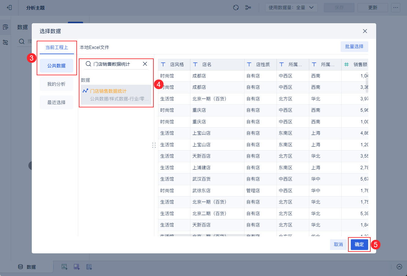

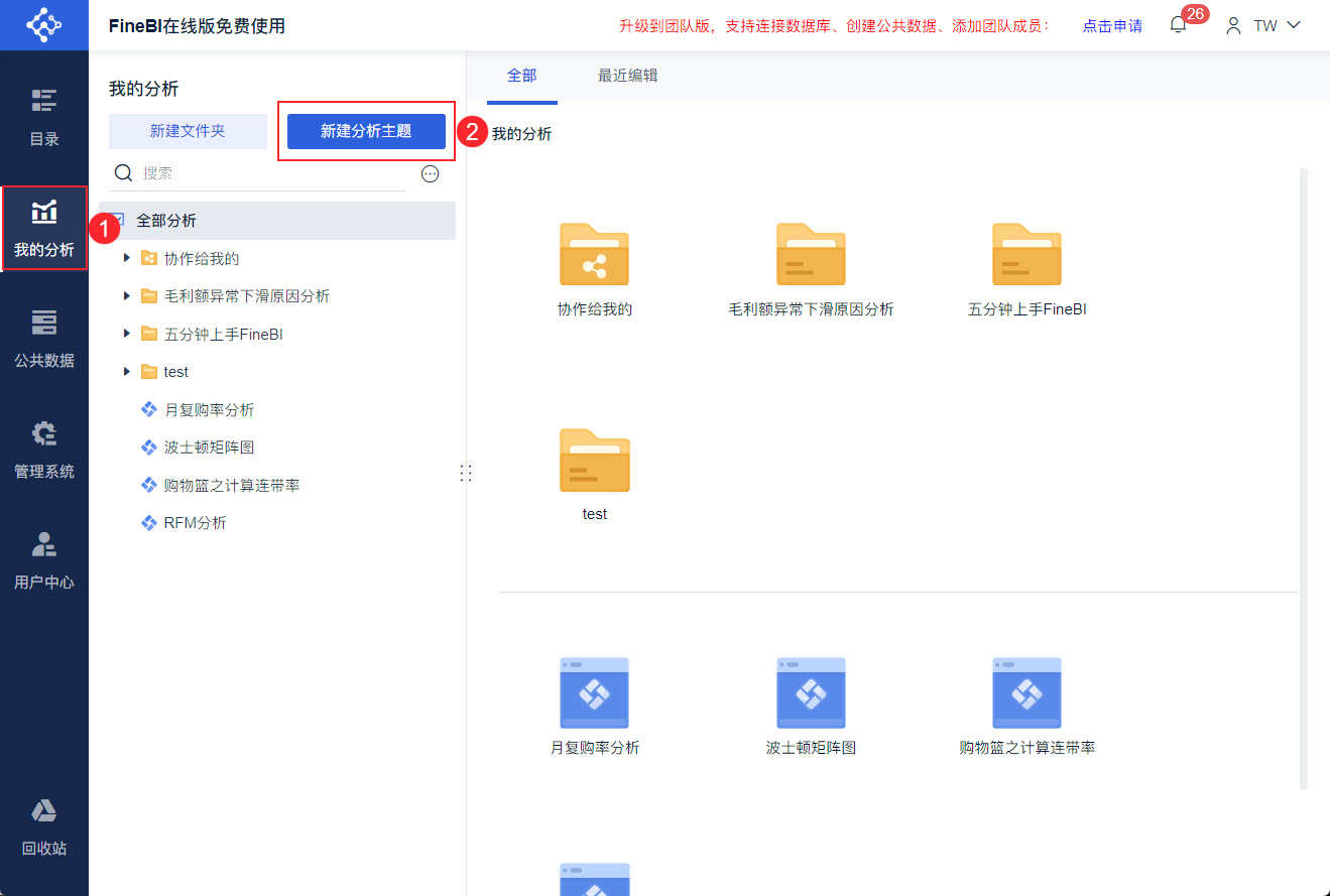

2.1 新建分析主题

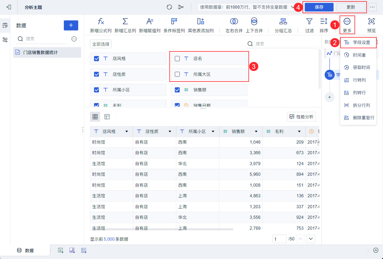

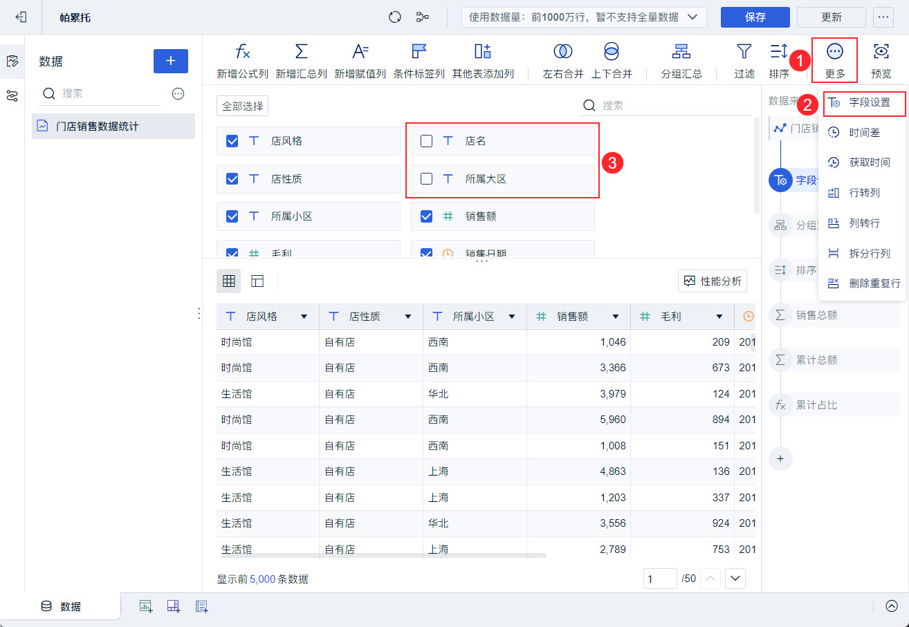

1)在「我的分析」下创建「帕累托分析」主题,选择内置公共数据中的「门店销售数据统计」,点击「确定」添加数据,如下图所示:
2)添加数据,点击「字段设置」取消勾选「店名」和「所属大区」字段,点击「保存并更新」,如下图所示:

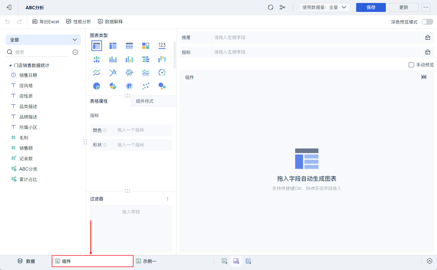

2.2.1 创建组件
点击左下角「添加组件」,如下图所示:

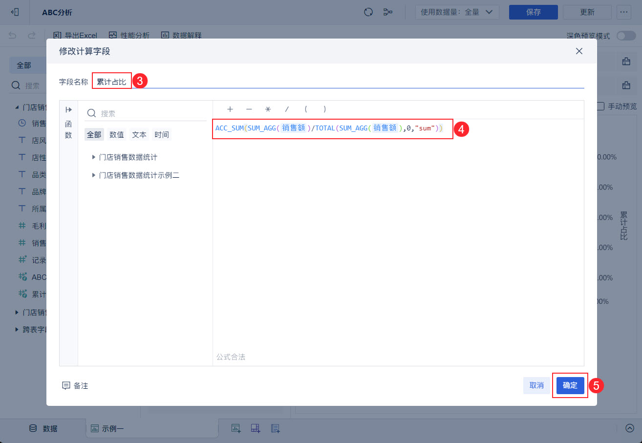

2.2.2 添加累计占比字段
点击「...」添加计算字段,命名为「累计占比」,输入公式ACC_SUM(SUM_AGG(销售额)/TOTAL(SUM_AGG(销售额),0,"sum")) ,点击「确定」,如下图所示:
公式说明如下表所示:
步骤公式公式说明
求每种品牌的销售总额SUM_AGG(销售额)SUM_AGG:根据当前分析维度,动态返回指标字段的汇总求和值。
求所有品牌商品的销售总额TOTAL(SUM_AGG(销售额),0,"sum")TOTAL() :根据当前维度字段对指标进行跨行汇总计算。
求每种品牌销售占比
/ :表示除法,可用于求占比。
求累计占比
ACC_SUM():根据当前维度字段对指标进行跨行累计计算。
除此以外,先算累计销售额再求占比也能实现效果,公式如下:ACC_SUM(SUM_AGG(销售额),0)/TOTAL(SUM_AGG(销售额),0,"sum")

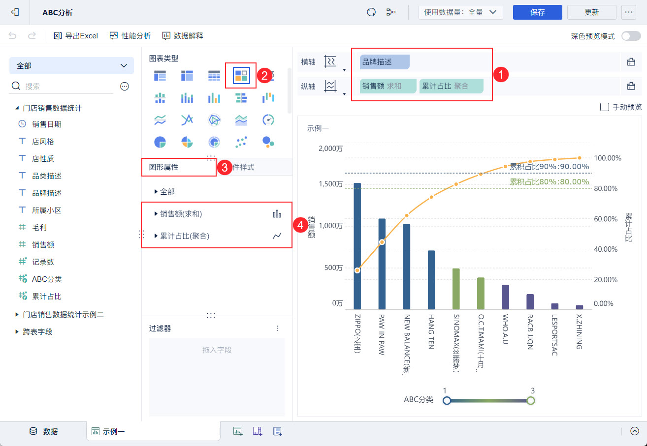

2.2.3 制作组件

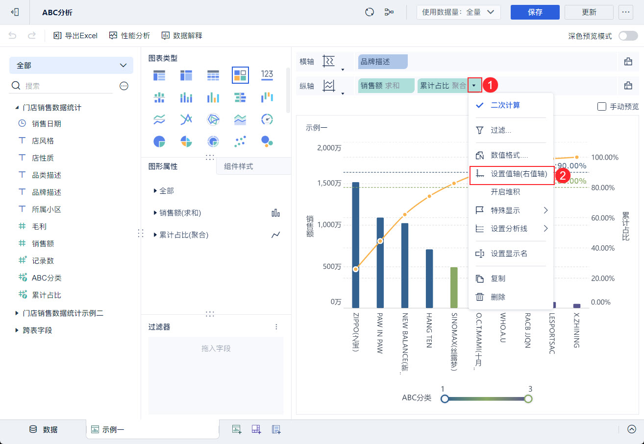

将待分析区域字段拖入对应横纵轴,选择「自定义图表」,并设置「销售额」为柱形图,「累计占比」为折线图,如下图所示:

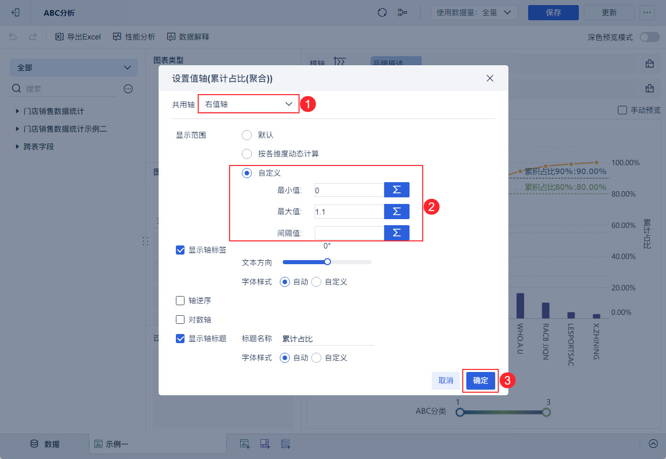

2.2.4 设置值轴
对「累计占比」字段设置值轴,如下图所示:
共用轴旋转「右值轴」,勾选「显示范围>自定义」,设置「最大值」、「最小值」,如下图所示:
详细设置参见:图表设置轴

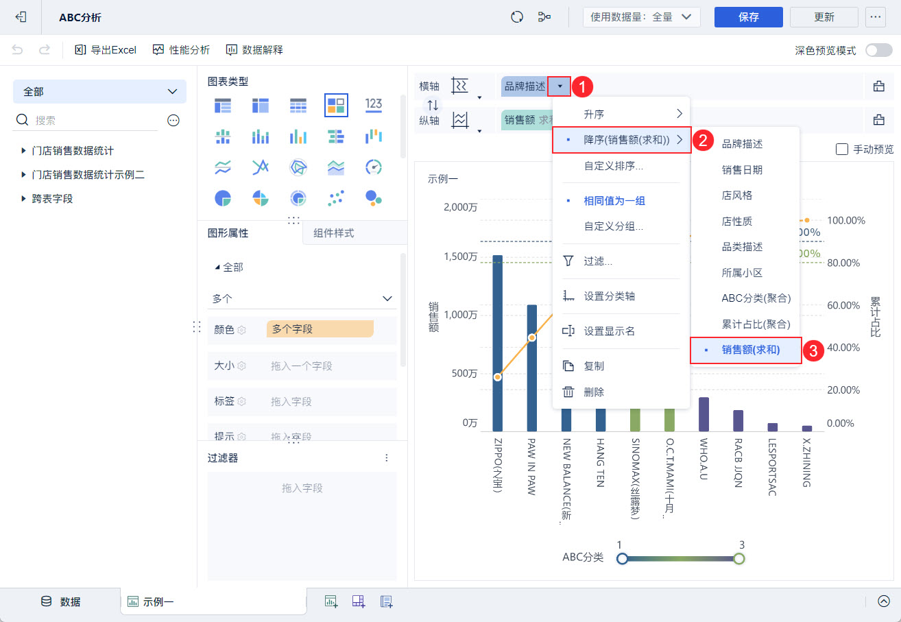

2.2.5 排序
将「品牌描述」根据「销售额」进行「降序」排列,如下图所示:

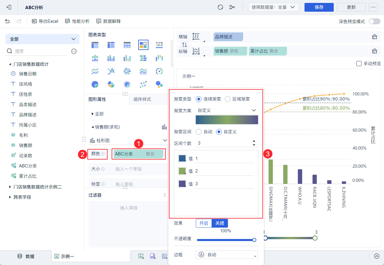

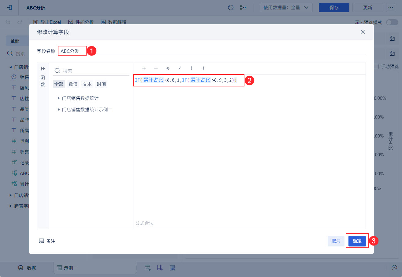

2.2.6 添加「 ABC 划分」字段
1)添加计算字段,命名为「 ABC 分类」,输入公式 IF(累计占比<0.8,1,IF(累计占比>0.9,3,2)) ,其中 1 代表 A 类商品,2 代表 B 类商品,3 代表 C 类商品。如下图所示:
注:如果是进行二八分析,步骤与 ABC 分析大致相同,仅需在此处修改公式,并按不同颜色进行分类,就能得出分析结果。公式可修改为 IF(累计占比<0.8,1,2),分析贡献了 80% 的「销售额」的少数品牌,并划分为 A 类,对应公式返回值 1,其余代表 B 类对应值为 2 。
2)按颜色划分不同种类的「品牌描述」。将「 ABC 划分」字段拖入「图形属性>销售额」下的「颜色框」,渐变区间选择「自定义」。根据划分的种类选择颜色区间个数,由于划分了三类商品,因此区间个数选择「3」并设置对应的颜色,如下图所示:

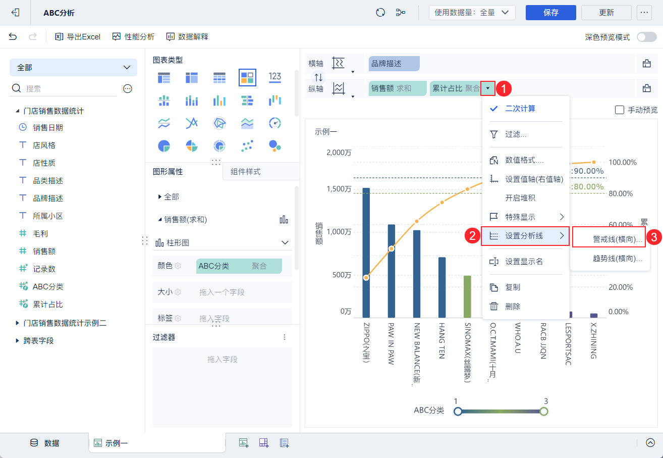

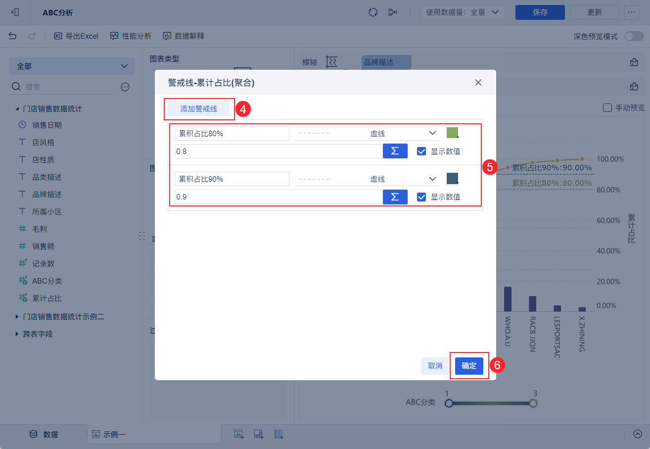

2.2.7 设置警戒线
对帕累托图设置警戒线如下图所示:

1)添加数据「门店销售数据统计」,点击「字段设置」取消勾选「店名」和「所属大区」,如下图所示:

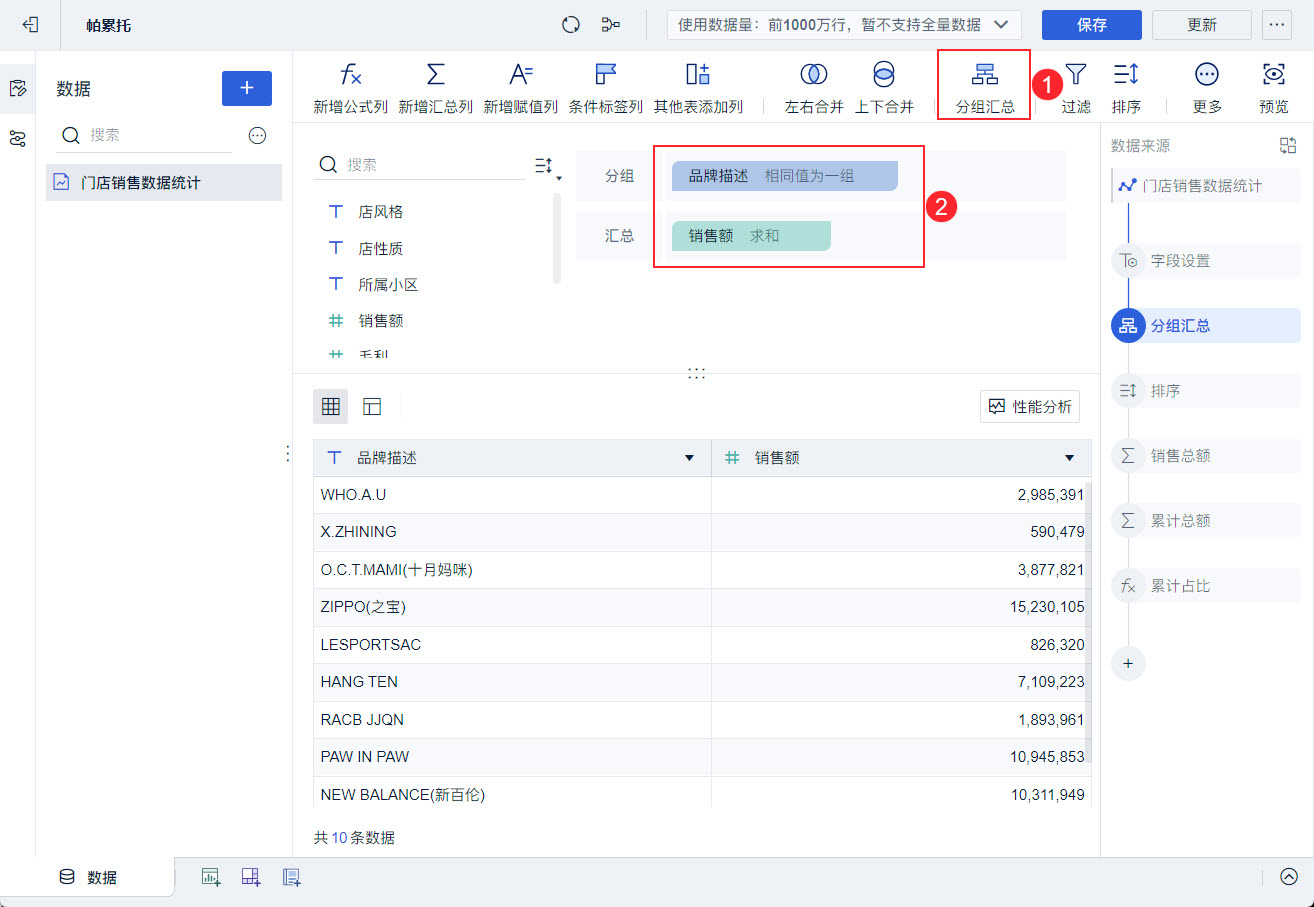

3.1.2 分组汇总
点击「分组汇总」,将「品牌描述」拖入「分组」框,将「销售额」拖入「汇总」框,如下图所示:

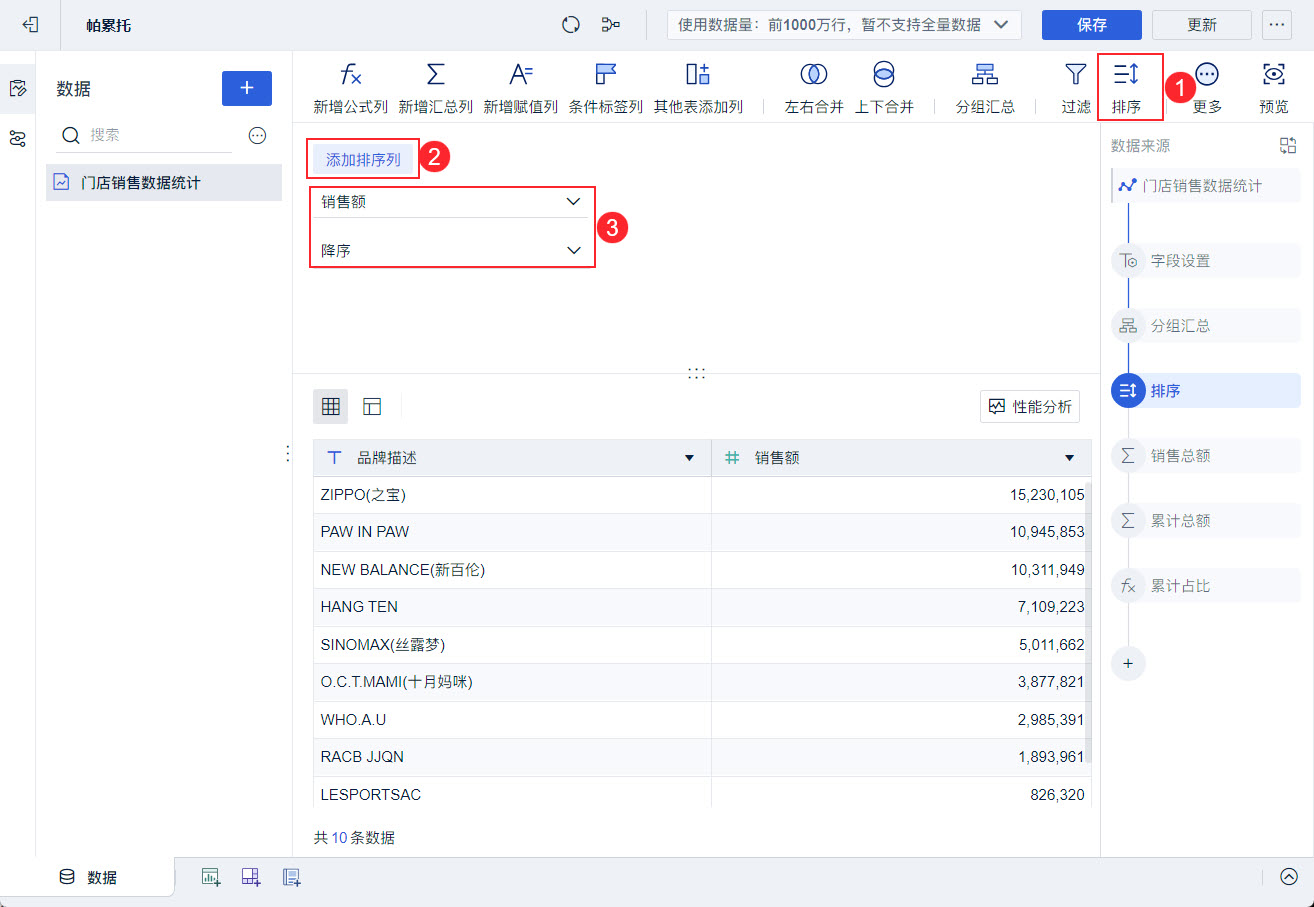

3.1.3 排序
点击「排序」,点击「添加排序列」,选择「销售额」字段,选择「降序」排列,如下图所示:

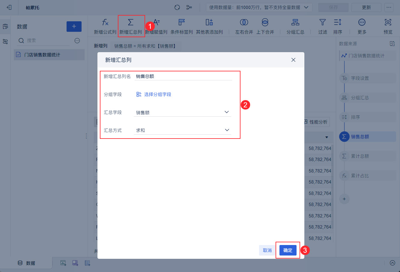

3.1.4 求销售总额
1)点击「新增汇总列」,命名为「销售总额」,汇总字段为「销售额」,汇总方式为「求和」,点击「确定」如下图所示:

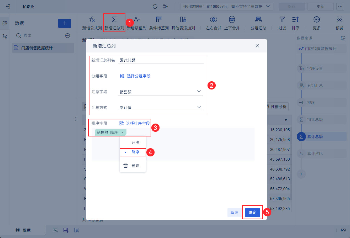

3.1.5 求累计总额
1)点击「新增汇总列」,新增列步骤命名为「累计总额」,选择「汇总值」,汇总字段为「销售额」,汇总方式为「累计值」,排序字段为「销售额」并降序排列,点击「确定」,如下图所示:

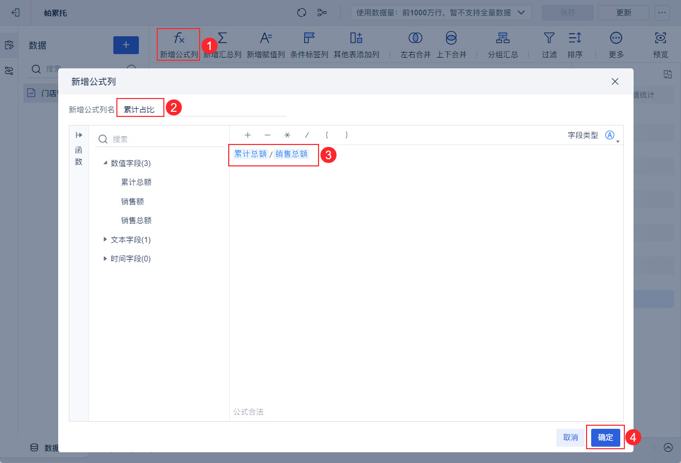

3.1.6 求累计占比
1)点击「新增公式列」,命名为「累计占比」,输入公式累计总额/销售总额,点击「确定」,如下图所示:
注:公式中累计总额和销售总额不能手动输入,需要点击数值字段的字段名。

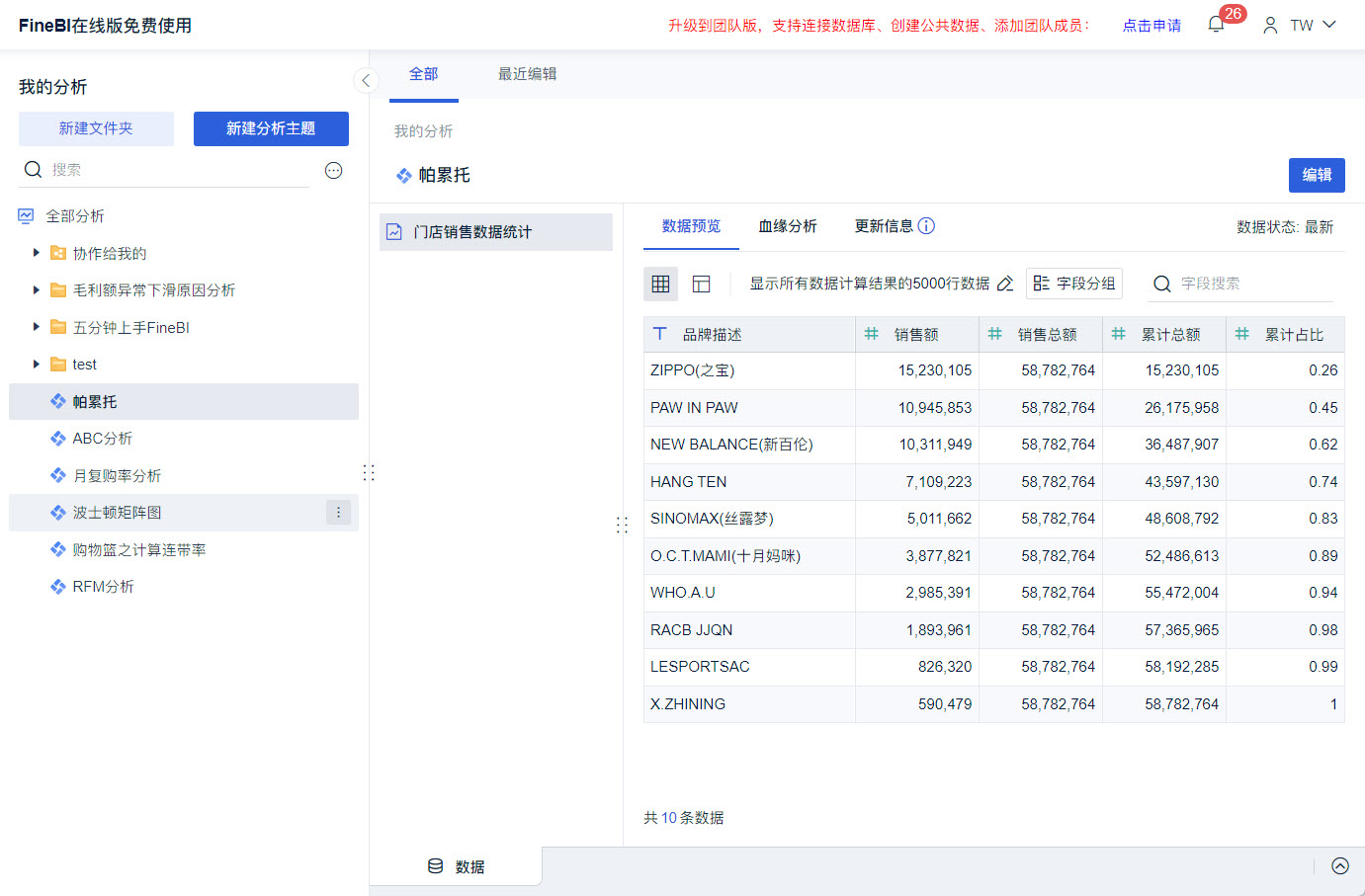

3.1.7 效果查看
点击「保存并更新」后进入主题界面,可以预览数据,如下图所示:
