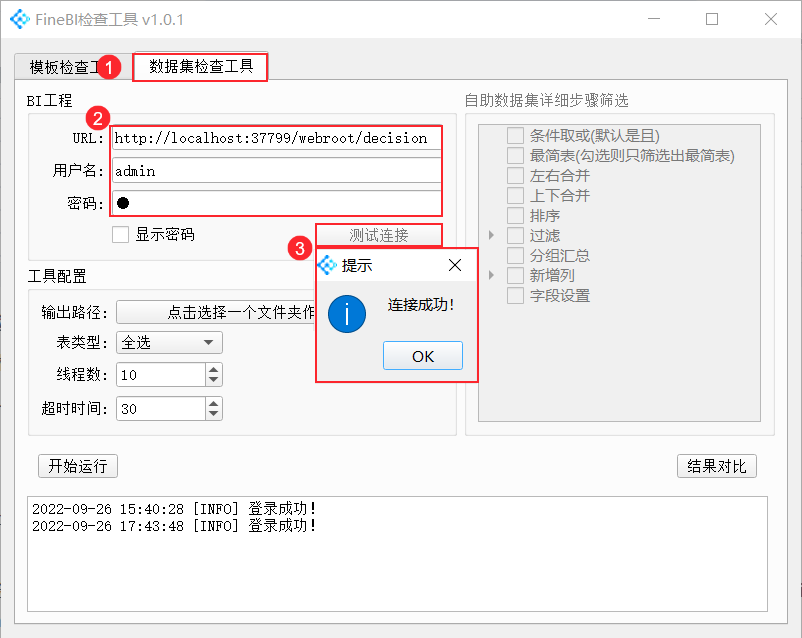

1)点击「数据集检查工具」可以切换到对应的参数面板。
2)连接工程。输入 FineBI 工程的 URL、账号、密码, 然后点击「测试连接」,连接成功即可。

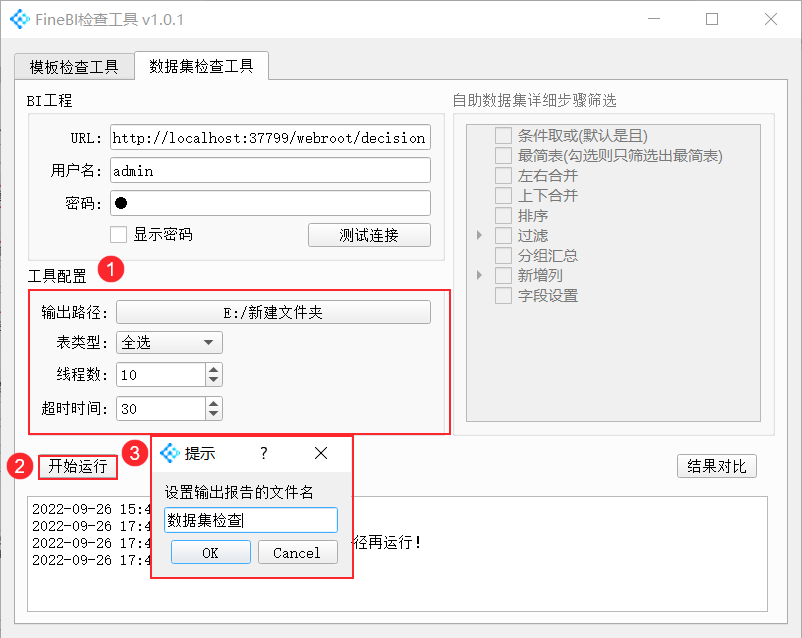

3)进行工具配置。完成后点击「开始运行」。输入生成的检查报告名称。即可进入检查。如下图所示:
注:如工具配置界面有「血缘分析」、「忽略子表」、「更新信息」、「自助数据集详细步骤筛选」等按钮,请勿勾选,会导致检测失败。

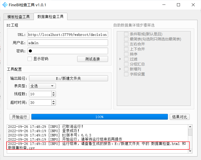

4)完成后在对应路径生成报告。如下图所示:
生成的报告如下图所示:
