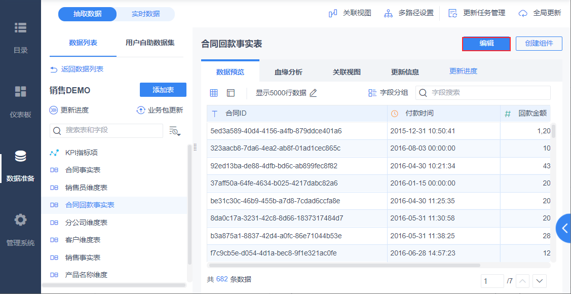

7. 表异常标红编辑
报错现象
表更新失败,且更新界面显示:com.fr.engine.bi.config.exception.IllegalTableMarkedException: 表异常标红
原因分析
数据库中的表字段产生了变化,与之前该表抽取到 FineBI 的数据不一样了。
解决方案
点击「编辑」按钮,「取消勾选」标红的字段。
