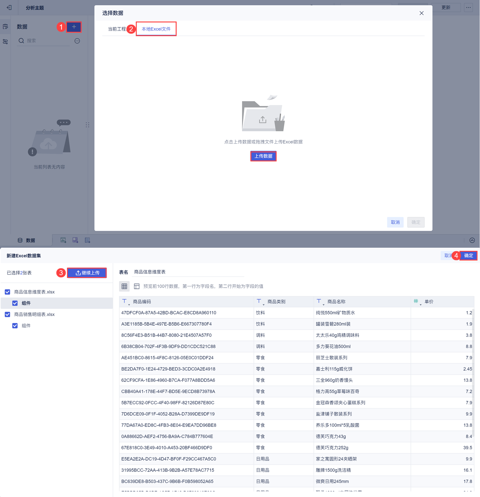

2.1 新建分析主题并添加数据
1)新建分析主题,并添加数据。点击「本地Excel文件上传「商品销售明细表」,点击「继续上传」可以继续上传「商品信息维度表」,如下图所示:
注:建议用户在进行左右合并前,减少表字段名称长度,避免出现字段名称过长导致保存失败问题。

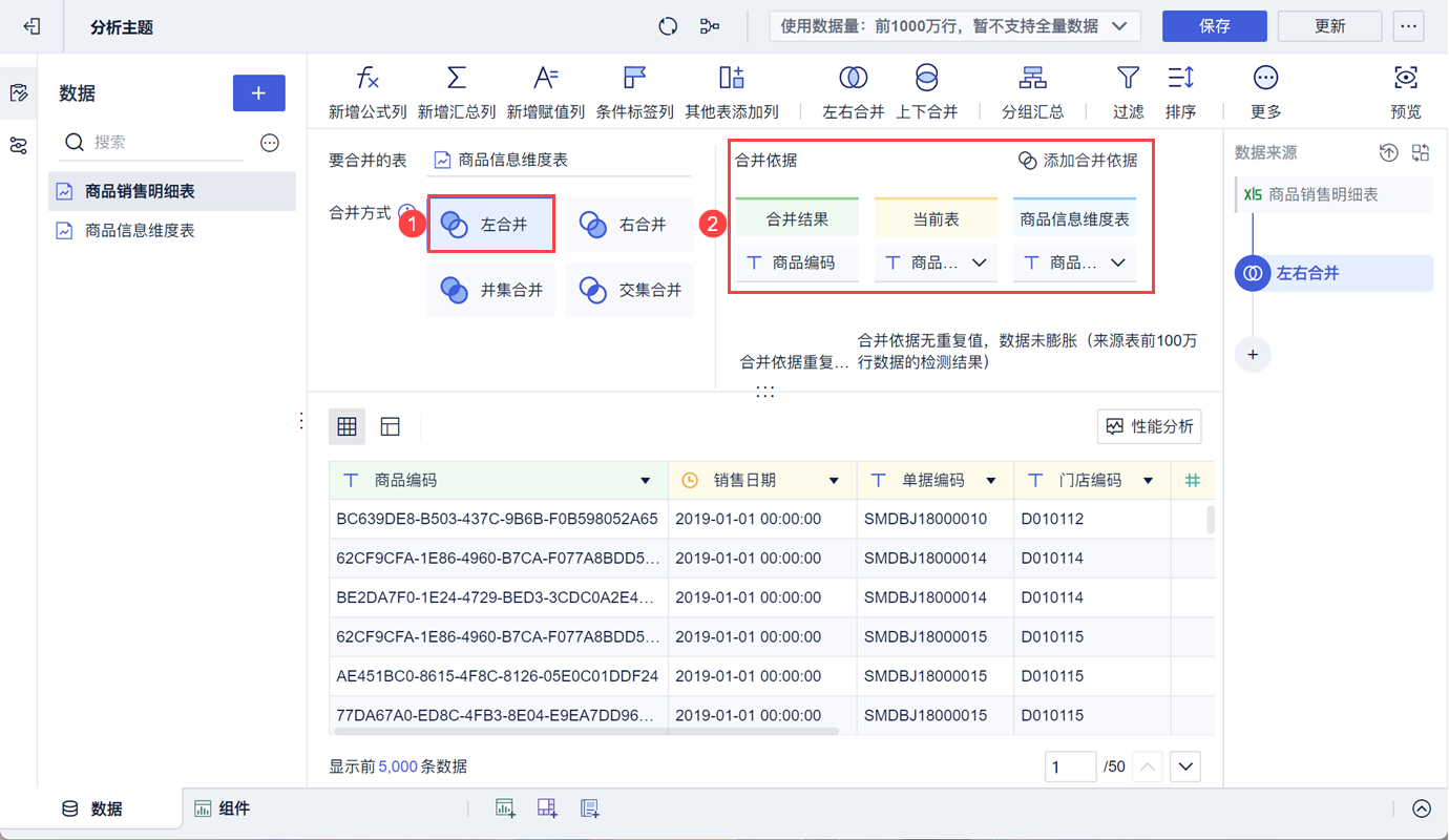

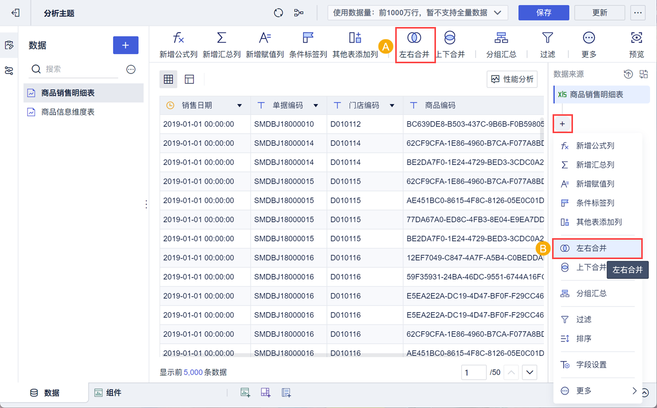

2.2 设置左右合并
1)如下图,添加左右合并步骤:
2)选择要左右合并的表「商品信息维度表」,并勾选该表中要参与左右合并的字段。如下图所示:
3)选择合并方式为「左合并」,并添加合并依据为「商品编号」。如下图所示:
  • 合并依据字段必须为同一字段类型;
  • 若左右两表中有字段名一致,系统会将其自动添加为合并依据。用户可以手动删除或添加合并依据。
合并方式说明:
合并方式
说明
左合并对应 SQL 语句中的 left join
右合并对应 SQL 语句中的 right join
交集合并对应 SQL 语句中的 inner join
并集合并对应 SQL 语句中的 full join

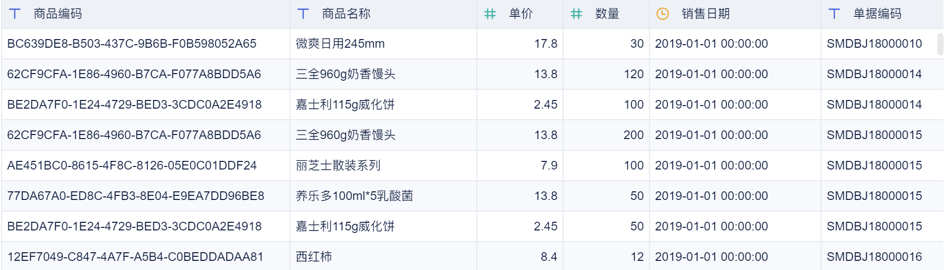

2.3 效果查
两张表的字段合并到一张表中。合并依据会合并成一个字段,只保留合并结果「商品编号」,如下图所示:

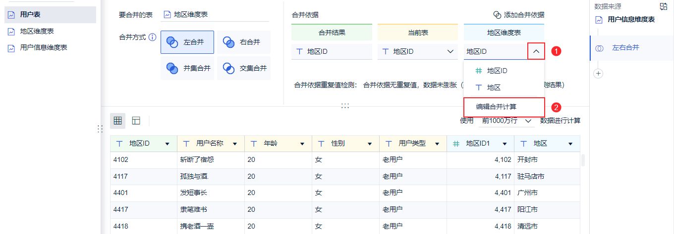

4. 创建合并计算字段编辑
左右合并的优势在于,我们可以直接对合并依据(两张表进行匹配的字段)进行处理后,再进行匹配。
4.1 示例一
若左右两表的合并依据无法直接合并:
  • 比如:左右两表的合并依据字段,它们的字段类型不一致;
  • 比如:左表的是「南京」,右表是「南京市」,无法自动匹配;
我们就可以使用「创建合并计算」创建一个辅助的合并依据字段。如下图所示:
详细示例可参见:左右合并匹配失败处理
4.2 示例二
当出现本文第三节,需要使用多个合并依据,例如需要「地区」和「部门」共同作为合并依据的时候,用户也可以使用「编辑合并计算」来实现。
使用合并计算「地区+部门」作为合并依据即可。

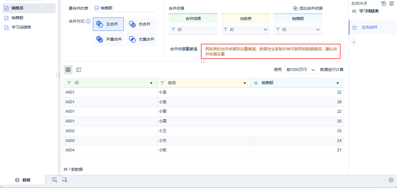

5.2 产生笛卡尔积
若进行左右合并的两张表,它们的合并依据字段中有重复项,左右合并后就会产生笛卡尔积,导致数据量膨胀。(比如说以「id」列作为合并依据,左表 id 字段不唯一,或右表 id 字段不唯一,进行左右合并后就会产生笛卡尔积)。
系统会自动检测「合并依据」是否重复,并给出提示,如下图所示:
为了不影响系统的稳定性,当并集合并后数据量满足以下情况时系统会主动打断进行过 N:N 操作的自助数据集的更新:
  • 进行并集合并后数据量超过 1 千万;
  • 膨胀系数>=5;膨胀系数:MIN (并集合并结果数据量/左表数据,并集合并结果数据量/右表数据)。例如,100w 数据和 500w 数据 N:N 结果为 2000w数据,那么 N:N 膨胀系数为: 2000w/500w =4
若出现笛卡尔积,更新信息处会提示用户是否更新成功:
  • 数据集生成成功:更新时检测到笛卡尔积,数据膨胀,更新耗时增加,请检查左右合并步骤中的合并依据列数据是否有重复值。
  • 数据集生成失败:更新时检测到笛卡尔积,数据严重膨胀,操作中止。请检查左右合并步骤中的合并依据列数据是否有重复值,请确保重复值不应过多。
