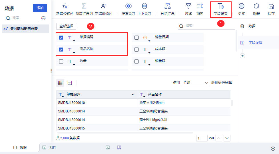

1)新建分析主题并添加数据集「集团商品销售总表」。详情请参见5分钟上手FineBI
2)添加数据,勾选「单据编码」和「商品名称」。如下图所示:

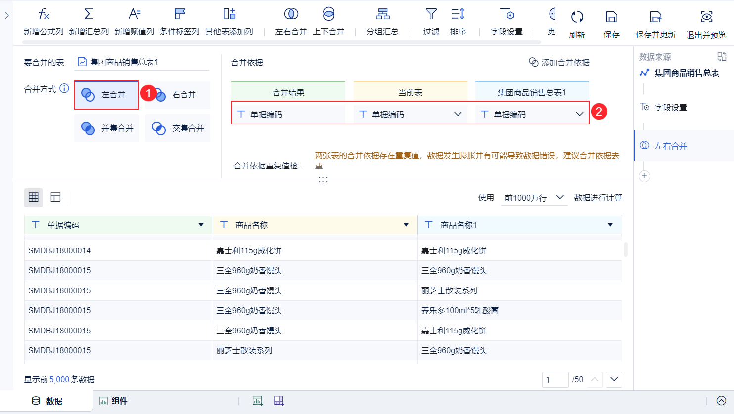

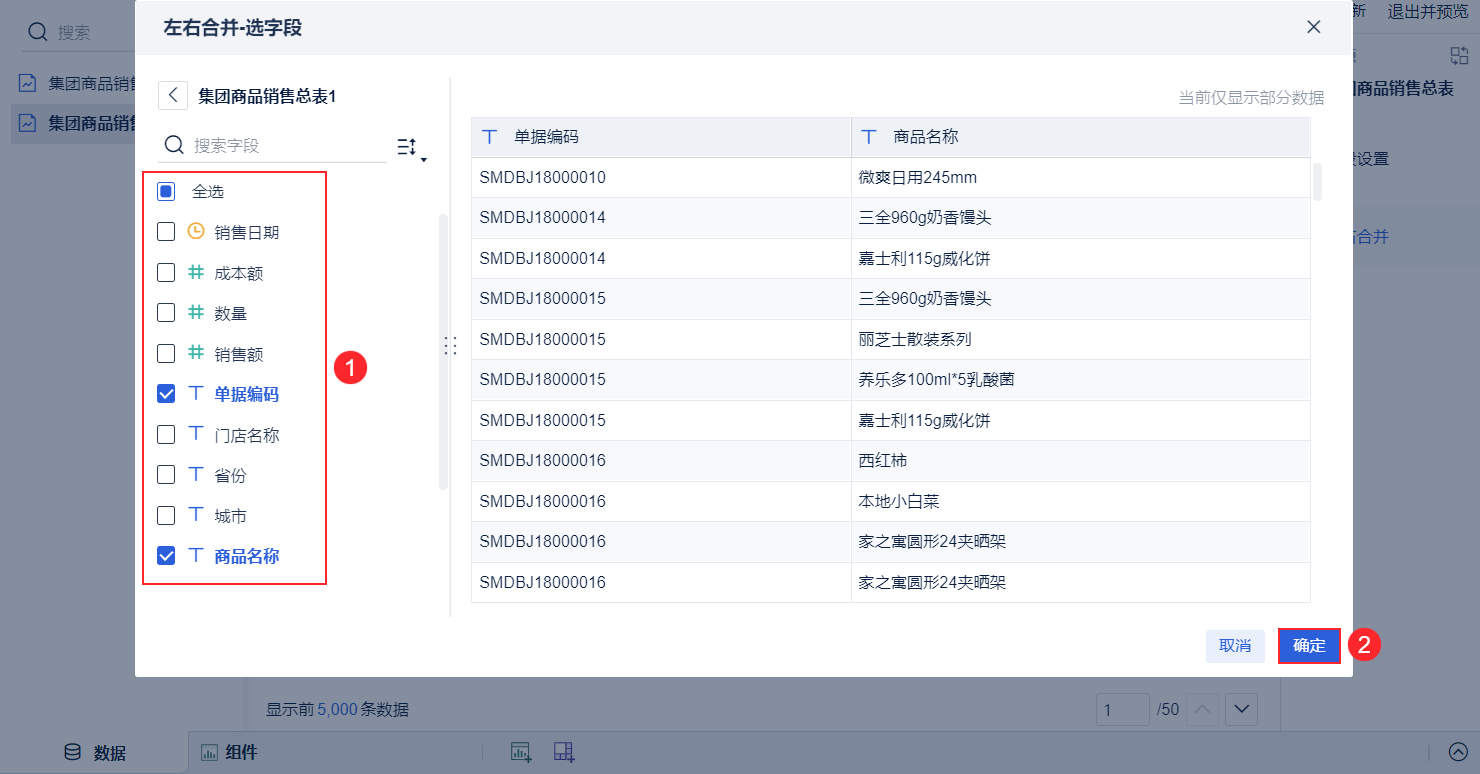

3)再次添加数据「集团商品销售总表」,添加「左右合并」,合并数据集为「集团商品销售总表1」下的「单据编码」和「商品名称」,如下图所示:
4)选择「左合并」,合并依据为「单据编码」,如下图所示:

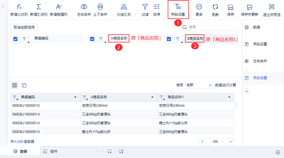

5)添加字段设置更改名字。将「商品名称」作为 A 商品,「集团商品总表-商品名称」作为 B 商品。如下图所示:

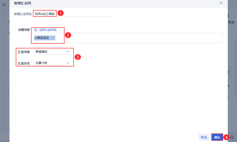

2.2.1 求「购买A的订单数」
新增一列,按「A商品名称」进行分组,对分组后的单据编码进行去重计数,可以得到购买A的订单数。如下图所示:

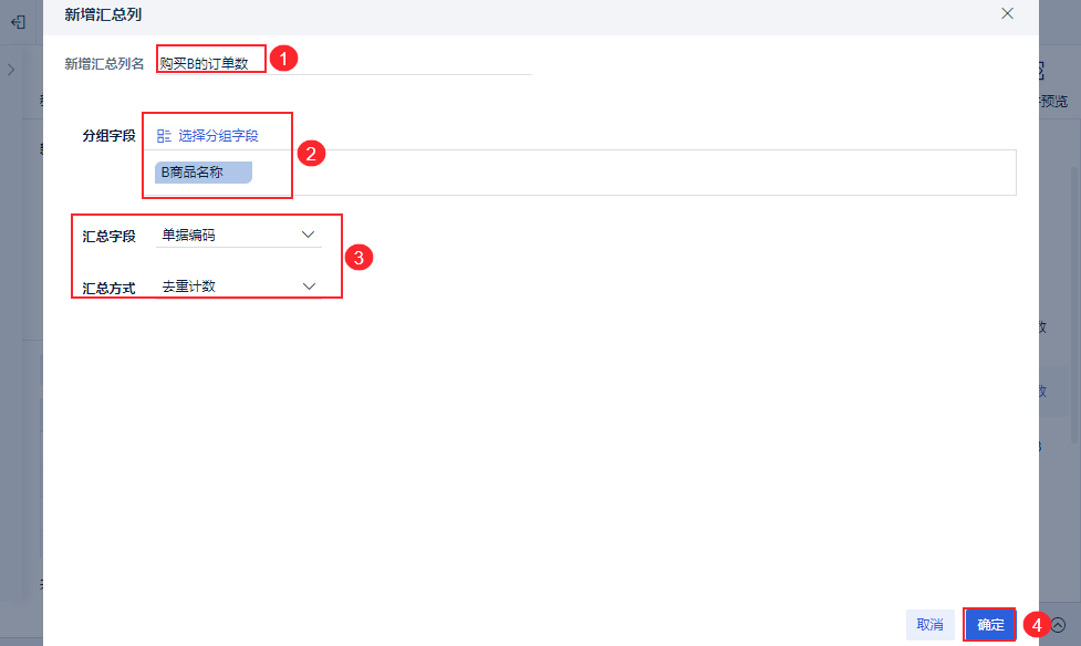

2.2.2 求「购买B的订单数」
再添加一个新增汇总列,按「B商品名称」进行分组,对分组后的单据编码进行去重计数,可以得到购买B的订单数,如下图所示:

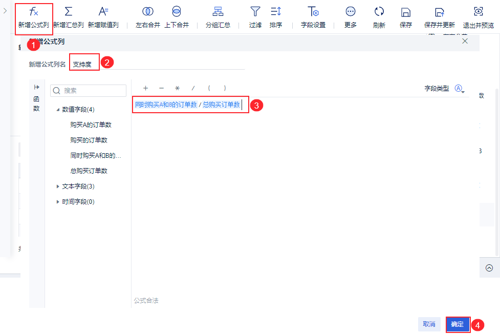

2.3.1 求「支持度」
支持度=同时购买A和B订单数/总购买订单数,新增公式列,如下图所示:

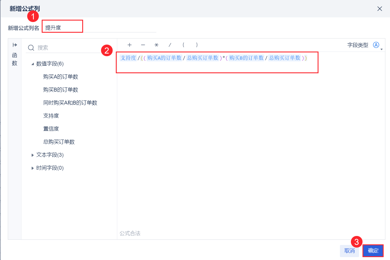

2.3.3 求「提升度」
提升度=支持度/((购买A的订单数/总购买订单数)*(购买B的订单数/总购买订单数)),新增列,如下图所示:

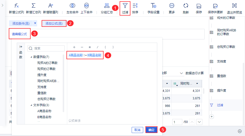

2.4 去除AB相同的商品组合
当 A商品名称 和 B商品名称 相同时,它们是同一个产品,计算支持度、置信度、提升度没有意义。我们可以过滤掉这部分的商品组合,如下图所示:
完成以上步骤后,保存并更新该分析主题。

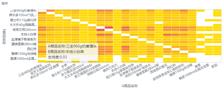

1)使用刚刚保存的「购物篮分析」制作组件。选择「自定义图表」,将「A产品名称」和「B产品名称」分别拖入横轴和纵轴。
在图形属性设置矩形块,将「支持度」拖入颜色栏。由于作图会导致多订单的值相加,所以支持度的汇总方式需要选择平均。如下图所示:

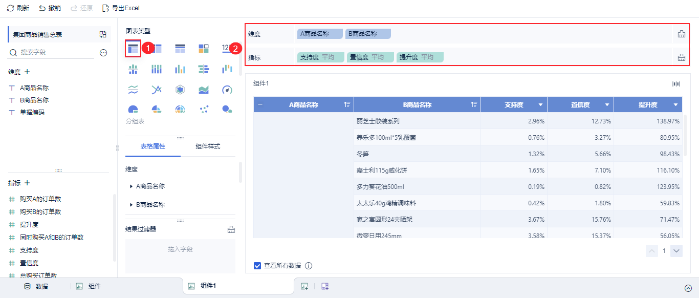

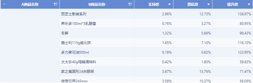

2)再新建一个组件,展示「支持度」、「置信度」、「提升度」的明细数据。如下图所示:
其中「支持度、置信度、提升度」由于多订单会合并求和,所以它们的汇总方式要改为「平均」。数值格式设置为百分比,如下图所示:
