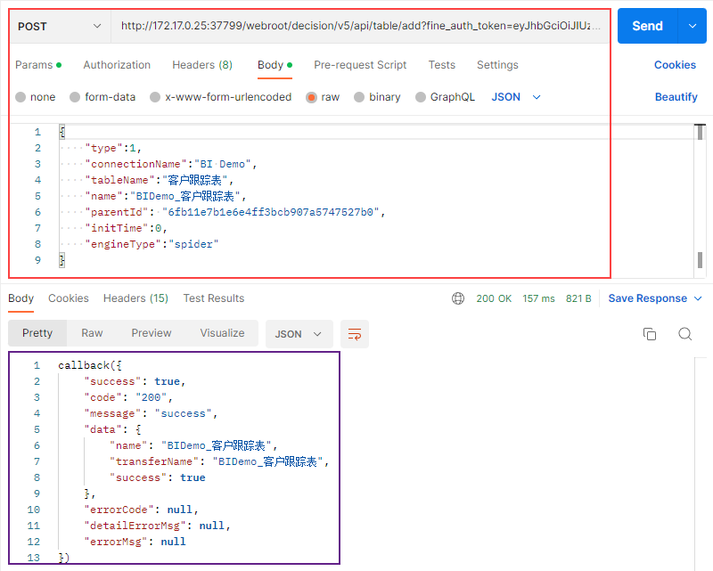

添加数据集-DB表编辑
接口简介
| 接口作用 | 添加DB表 |
| 接口URL | /v5/api/table/add |
| 请求类型 | POST |
| 注意事项 | 与5.X接口不同 |
请求参数-Body参数
| 参数 | 是否必填 | 参数值 |
| { "type":1, "connectionName":"BI Demo", "tableName":"客户跟踪表", "name":"BIDemo_客户跟踪表", "parentId": "6fb11e7b1e6e4ff3bcb907a5747527b0", "initTime":0, "engineType":"spider" "comment":"" } | 是 | 1)type:表类型为1,代表DB表 2)connectionName:数据连接名称 3)tableName:数据库中的表名称 4)name:添加的数据集名称(建议使用“数据连接_数据库中的表名”这样的形式,作为唯一标识符) 5)parentId:数据集所在文件夹ID 6)initTime:初始化时间 7)engineType:引擎类型(direct:直连数据;spider:抽取数据) 8)comment:备注信息,选填 |
响应实例
| 请求链接 | http://172.17.0.25:37799/webroot/decision/v5/api/table/add?fine_auth_token=XXX 注:使用接口时需要登录,需要传递token参数。 |
| 请求Body | { "type":1, "connectionName":"BI Demo", "tableName":"客户跟踪表", "name":"BIDemo_客户跟踪表", "parentId": "6fb11e7b1e6e4ff3bcb907a5747527b0", "initTime":0, "engineType":"spider" } |
| 响应成功 | callback({ "success": true, "code": "200", "message": "success", "data": { "name": "BIDemo_客户跟踪表", "transferName": "BIDemo_客户跟踪表", "success": true }, "errorCode": null, "detailErrorMsg": null, "errorMsg": null }) |
| 截图示意 | ![]() |

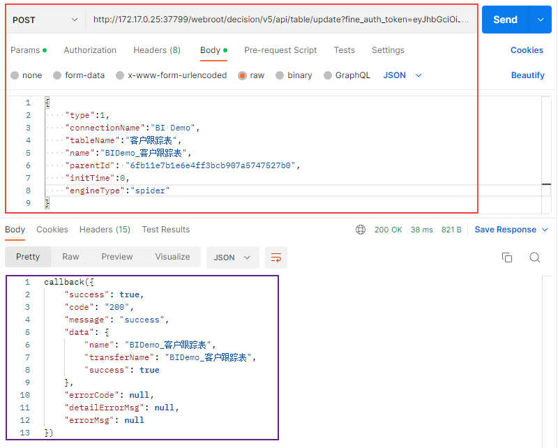

编辑保存数据集-DB表编辑
接口简介
| 接口作用 | 编辑保存DB表 |
| 接口URL | /v5/api/table/update |
| 请求类型 | POST |
| 注意事项 | 与5.X接口不同 |
请求参数-Body参数
| 参数值 | 是否必填 | 参数值 |
| { "type":1, "connectionName":"BI Demo", "tableName":"客户跟踪表", "name":"26cd79512cc24c6a816c59ffe54b1a29", "transferName":"BIDemo_客户跟踪表", "parentId": "6fb11e7b1e6e4ff3bcb907a5747527b0", "initTime":0, "engineType":"spider" "comment":"" } | 是 | 1)type:表类型为1,代表DB表 2)connectionName:数据连接名称 3)tableName:数据库中的表名称 4)name:数据集ID 5)transferName:数据集转义名 6)parentId:数据集所在文件夹ID 7)initTime:初始化时间 8)engineType:引擎类型(direct:直连数据;spider:抽取数据) 9)comment:备注信息 |
响应实例
| 请求链接 | http://172.17.0.25:37799/webroot/decision/v5/api/table/update?fine_auth_token=XXX 注:使用接口时需要登录,需要传递token参数。 |
| 请求Body | { "type":1, "connectionName":"BI Demo", "tableName":"客户跟踪表", "name":"26cd79512cc24c6a816c59ffe54b1a29", "transferName":"BIDemo_客户跟踪表", "parentId": "6fb11e7b1e6e4ff3bcb907a5747527b0", "initTime":0, "engineType":"spider" } |
| 截图示意 | ![]() |

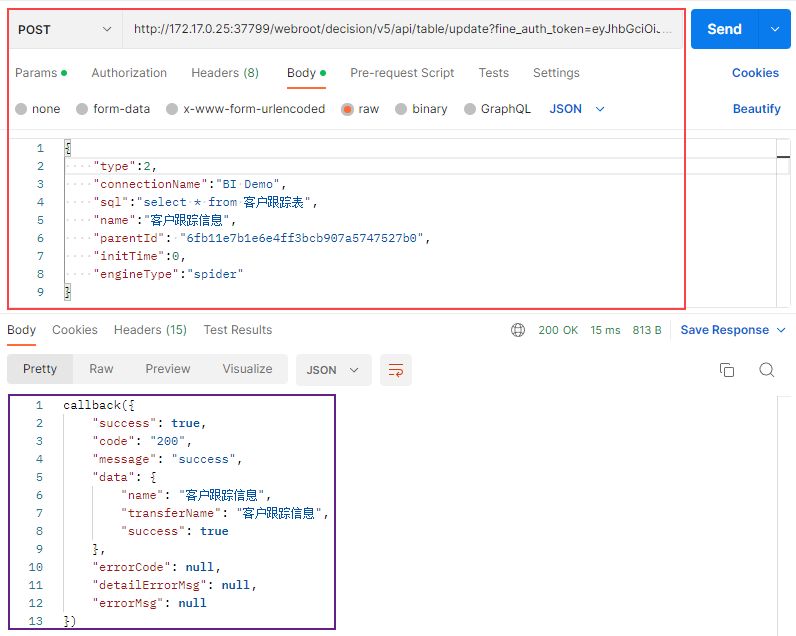

编辑保存数据集-SQL表编辑
接口简介
| 接口作用 | 编辑保存SQL表 |
| 请求类型 | POST |
| 注意事项 | 与5.X接口不同 |
请求参数-Body参数
| 参数 | 是否必填 | 参数值 |
| { "type":2, "connectionName":"BI Demo", "sql":"select * from 客户跟踪表", "name":"26cd79512cc24c6a816c59ffe54b1a29", "transferName":"客户跟踪信息", "parentId": "6fb11e7b1e6e4ff3bcb907a5747527b0", "initTime":0, "engineType":"spider" "comment":"" } | 是 | 1)type:表类型为2,代表SQL表 2)connectionName:数据连接名称 3)sql:SQL语句 4)name:表id 5)transferName:表转义名 5)parentId:数据集所在文件夹ID 6)initTime:初始化时间 7)engineType:引擎类型(direct:直连数据;spider:抽取数据) 8)comment:备注信息,非必填 |
响应实例
| 请求Body | { "type":2, "connectionName":"BI Demo", "sql":"select * from 客户跟踪表", "name":"26cd79512cc24c6a816c59ffe54b1a29", "transferName":"客户跟踪信息", "parentId": "6fb11e7b1e6e4ff3bcb907a5747527b0", "initTime":0, "engineType":"spider" } |
| 响应成功 | callback({ "success": true, "code": "200", "message": "success", "data": { "name":"26cd79512cc24c6a816c59ffe54b1a29", "transferName":"客户跟踪信息", "success": true }, "errorCode": null, "detailErrorMsg": null, "errorMsg": null }) |
| 截图示意 | ![]() |

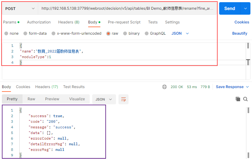

修改数据集转义名编辑
接口简介
| 接口作用 | 修改数据集转义名 |
| 接口URL | /v5/api/tables/{tableName}/rename |
| 请求类型 | POST |
| 注意事项 | tableName是表原始名 |
请求参数-body参数
| body | 是否必填 | 描述说明 |
{ "name":"新转义名", "moduleType":1 } | 是 | 1)name:表的新转义名 2)connectionName:表存放位置,1代表公共数据,2代表我的分析 |
响应实例
| 请求链接 | 表原始名: BI Demo_教师信息表 链接: http://192.168.5.138:37799/webroot/decision/v5/api/tables/BI Demo_教师信息表/rename?fine_auth_token=xxx 注:使用接口时需要登录,需要传递token参数。 |
| 请求body | { "name":"教育_2022届教师信息表", "moduleType":1 } |
| 响应成功 | { "success": true, "code": "200", "message": "success", "data": [], "errorCode": null, "detailErrorMsg": null, "errorMsg": null } |
| 截图示意 | ![]() |

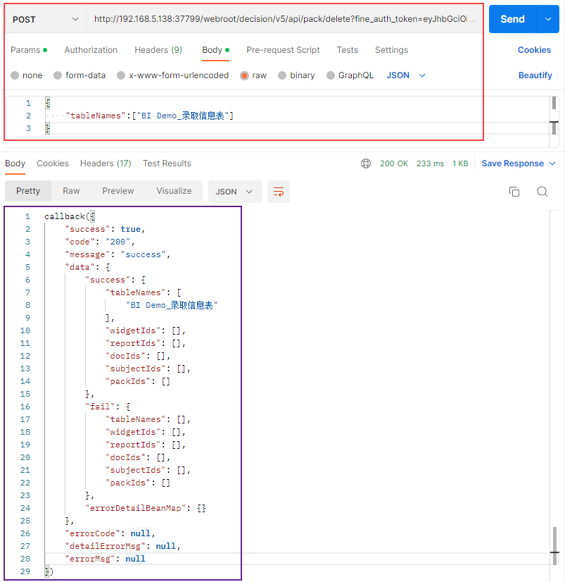

删除数据集编辑
接口简介
| 接口作用 | 删除数据集 |
| 接口URL | /v5/api/pack/delete |
| 请求类型 | POST |
| 注意事项 | 与5.X接口不同 |
请求参数-body参数
{"tableNames":["表原始名"]} | 是 | tableName为待删除的表原始名 |
响应实例
| 请求链接 | http://172.17.0.25:37799/webroot/decision/v5/api/pack/delete?fine_auth_token=xxx 注:使用接口时需要登录,需要传递token参数。 |
| 请求body | { "tableNames":["BI Demo_录取信息表"] } |
| 响应成功 | callback({ "success": true, "code": "200", "message": "success", "data": { "success": { "tableNames": [ "BI Demo_录取信息表" ], "widgetIds": [], "reportIds": [], "docIds": [], "subjectIds": [], "packIds": [] }, "fail": { "tableNames": [], "widgetIds": [], "reportIds": [], "docIds": [], "subjectIds": [], "packIds": [] }, "errorDetailBeanMap": {} }, "errorCode": null, "detailErrorMsg": null, "errorMsg": null }) |
| 截图示意 | ![]() |

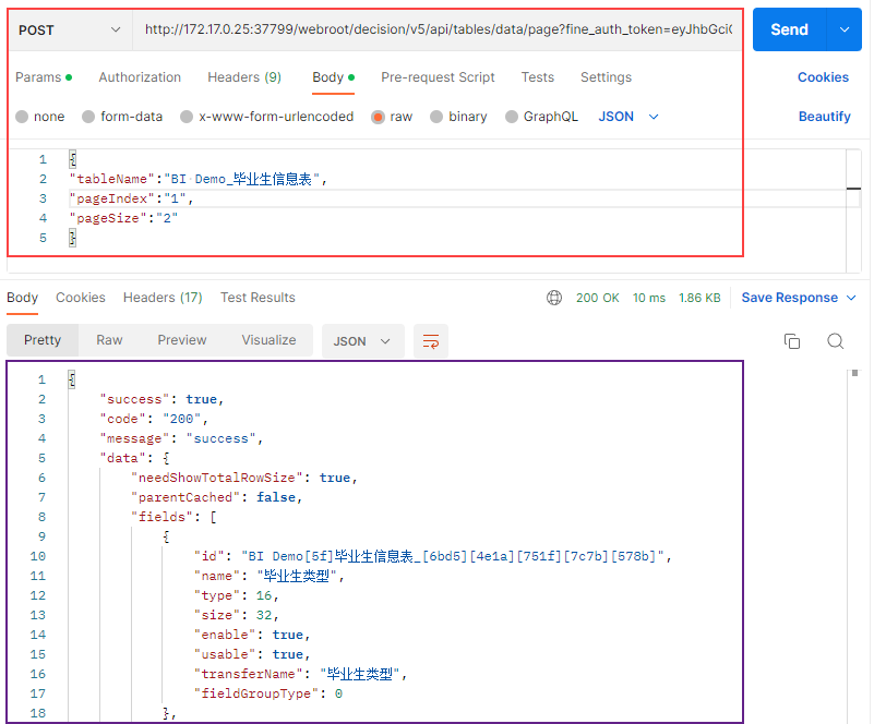

获取数据集分页数据编辑
接口简介
| 接口作用 | 获取数据集的数据预览, 限制数据量不超过10w,支持设置每一页数据量 |
| 接口URL | /v5/api/tables/data/page |
| 请求类型 | POST |
请求参数-body参数
{ "tableName":"表原始名", "pageIndex":"页码", "pageSize":"每页数据量" } | 是 | 1)tableName为表原始名 2)pageIndex为页码 3)pageSize为每页的数据条数 |
响应实例
| 请求链接 | http://172.17.0.25:37799/webroot/decision/v5/api/tables/data/page?fine_auth_token=xxx 注:使用接口时需要登录,需要传递token参数。 |
| 请求body | { "tableName":"BI Demo_毕业生信息表", "pageIndex":"1", "pageSize":"2" } |
| 响应成功 | { "success": true, "code": "200", "message": "success", "data": { "needShowTotalRowSize": true, "parentCached": false, "fields": [ { "id": "BI Demo[5f]毕业生信息表_[6bd5][4e1a][751f][7c7b][578b]", "name": "毕业生类型", "type": 16, "size": 32, "enable": true, "usable": true, "transferName": "毕业生类型", "fieldGroupType": 0 }, { "id": "BI Demo[5f]毕业生信息表_[5b66][79d1][7c7b][578b]", "name": "学科类型", "type": 16, "size": 32, "enable": true, "usable": true, "transferName": "学科类型", "fieldGroupType": 0 }, { "id": "BI Demo[5f]毕业生信息表_[5b66][4f4d][7c7b][578b]", "name": "学位类型", "type": 16, "size": 32, "enable": true, "usable": true, "transferName": "学位类型", "fieldGroupType": 0 } ], "data": [ [ "留学生", "管理学", "理论型博士" ], [ "普通在读生", "法学", "博士生" ] ], "fieldsLabel": [], "pageInfo": { "totalRows": 688, "pageSize": 2, "pageIndex": 1 }, "dataStatus": { "tableName": "BI Demo_毕业生信息表", "updateStatus": 0, "errorCode": 0, "limit": 0.0 }, "updateStatus": { "table": { "name": "BI Demo_毕业生信息表", "transferName": "教育_毕业生信息表", "type": 1 }, "diffConf": false, "hasdata": true, "currentType": 4, "startTime": 0, "endTime": 1658727981210, "process": 0.0, "monitorExist": false } }, "errorCode": null, "detailErrorMsg": null, "errorMsg": null } |
| 截图示意 | ![]() |
