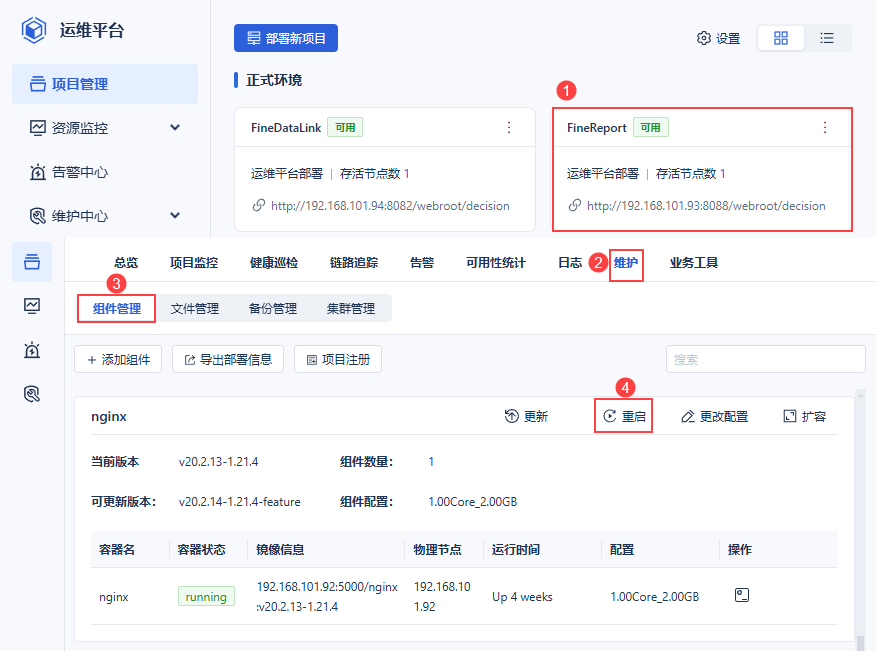

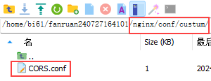

2.1.2 运维平台部署的帆软应用
1)下载并解压,获取配置文件CORS.conf:CORS.zip
2)将CORS.conf上传到帆软应用的/nginx外挂目录/conf/custom目录中。
如不存在该目录,请手动创建,并赋予足够的读写权限
如不清楚外挂目录位置,可通过导出部署信息找回,详情请参见:导出项目部署信息
3)登录运维平台,选择指定项目,点击「维护>组件管理」,重启nginx组件。
4)重启解析配置时,会自动加载配置文件CORS.conf,将内容合并到nginx.conf文件的location / ${APP_PATH}块内,即可实现跨站单点登录。

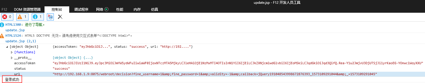

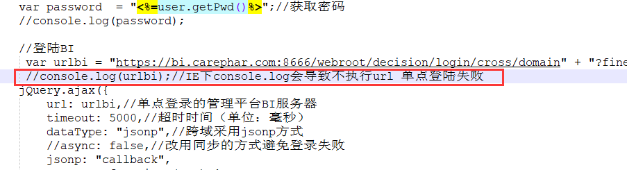

3. IE浏览器单点登录失败编辑
问题描述:
用户在 IE 浏览器上单点登录失败,但开启 IE 浏览器的调试模式又可以正常单点登录。
原因分析:
单点登录代码中使用console.log()打印 debug 信息,在 IE 浏览器中该代码是默认不执行的,需要在 F12 打开调试工具才有效。
解决方案:
把打印日志的代码屏蔽掉即可正常登录。如下图所示:

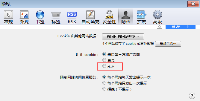

5. Safari浏览器跨域单点登录失败编辑
问题描述:
跨域情况下,使用 Safari 浏览器或其他 H5 方式在移动端预览报表时,iOS 设备单点登录失败,Android 设备正常。
注:请确认移动端登录页面是原生页面还是 H5 页面,如果是原生页面,可直接使用原生的单点登录方式,这个不涉及跨域 。
如果登录页面也是 H5 的,只能用常规的 JavaScript 单点登录。
由于 cookie 问题导致单点失败。

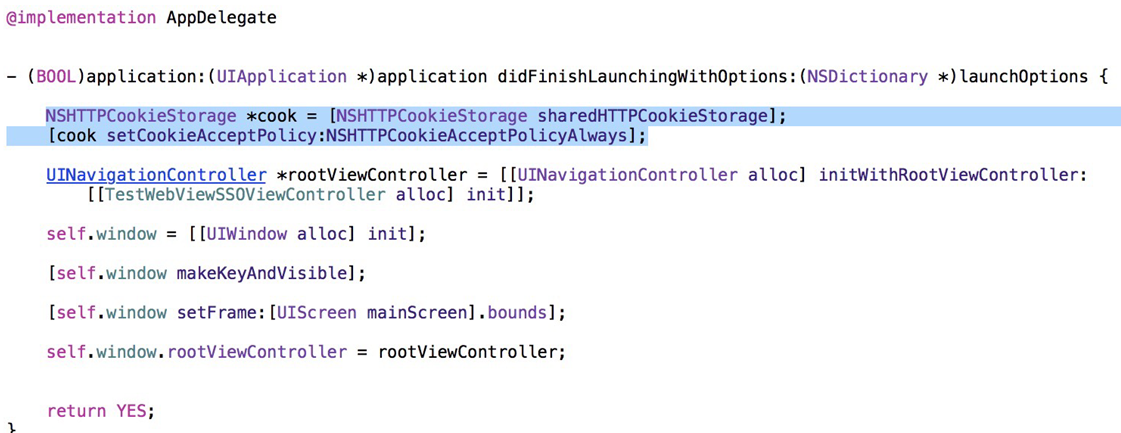

Safari 浏览器安全级别比较高,跨域情况下,默认不允许第三方 Cookie 写入,或者只允许访问过的网站写入。
解决方案:
1)针对客户端浏览器,设置允许 Cookie 写入即可。如下图所示:
2)针对移动端 App 里的容器(比如 WebView),用户有自己的 App 框架前提下,需要用户自己的研发人员加两行代码,设置成接受 Cookie 即可。如下图所示:
代码如下所示:

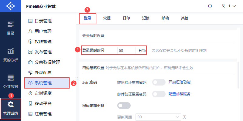

6. 保持登录状态编辑
问题描述:
单点登录不能勾选保持登录状态,有时会在登录一段时间后自动退出。
原因分析:
单点登录接口:http://localhost:8080/webroot/decision/login/cross/domain?fine_username=XX&fine_password=XX&validity=-2&callback=
validity 值:
-2:表示保持登录,保持登录就是 14 天的时间。
非-2:非保持登录,时长跟随:「管理系统>系统管理>登录>登录超时时间」
解决方案:
如果希望单点登录时保持登录,将参数 validity 的值改为 -2 即可
如果希望不保持长期登录,可进入数据决策系统,在平台「系统管理>登录」处统一设置「登录超时时间」,如下图所示:
