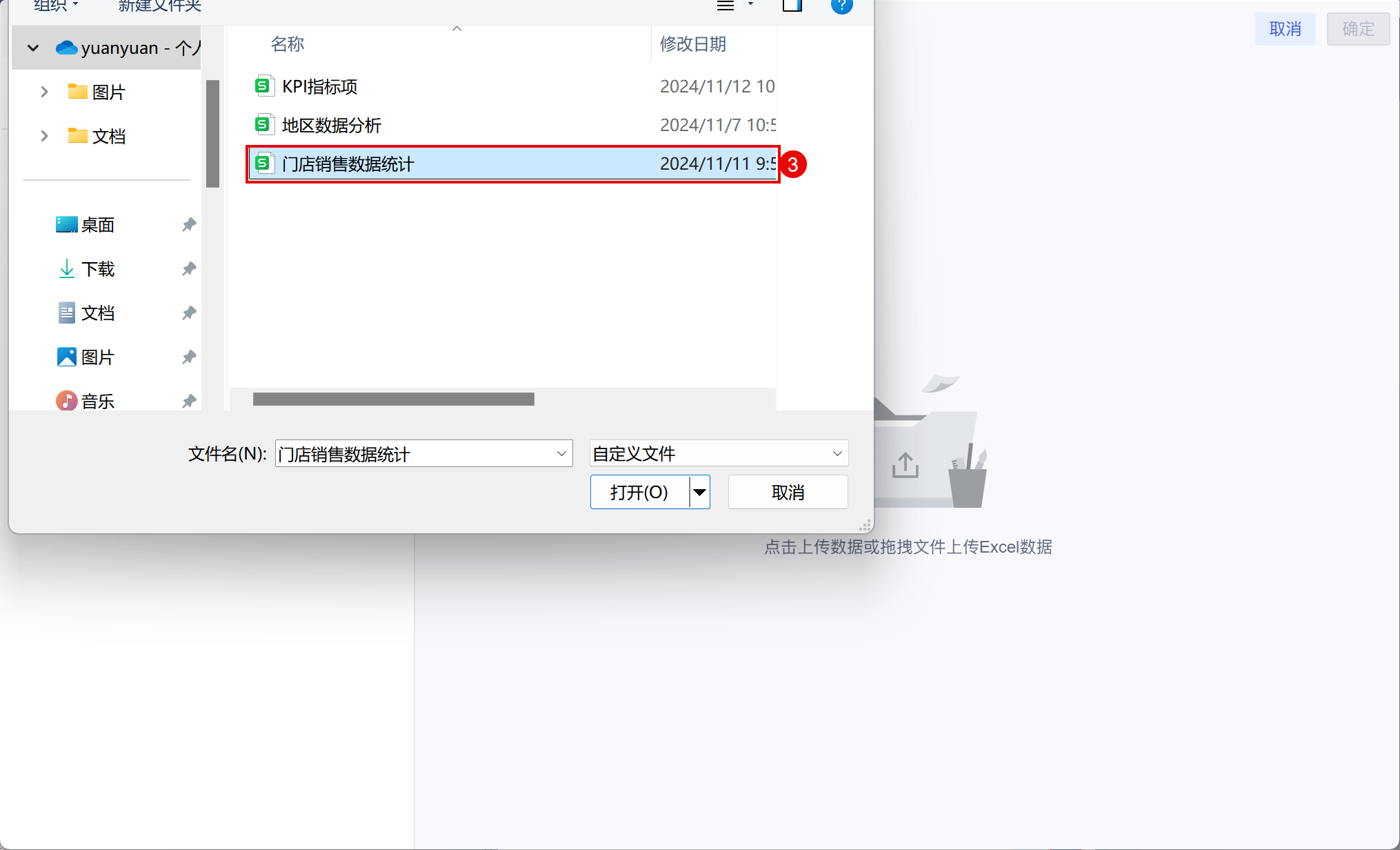

1)在「我的分析」下创建「帕累托分析」主题,点击「本地Excel文件」上传示例数据「门店销售数据统计」,双击添加数据,如下图所示:

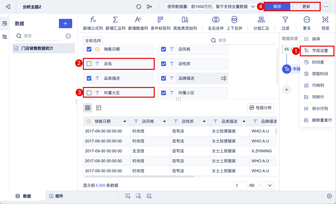

2)添加数据,点击「字段设置」取消勾选「店名」和「所属大区」字段,点击「保存并更新」,如下图所示:

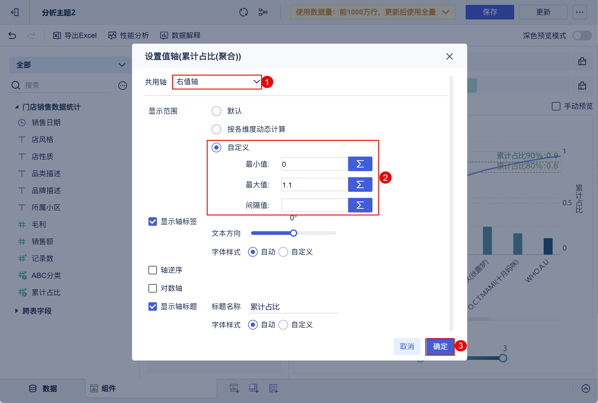

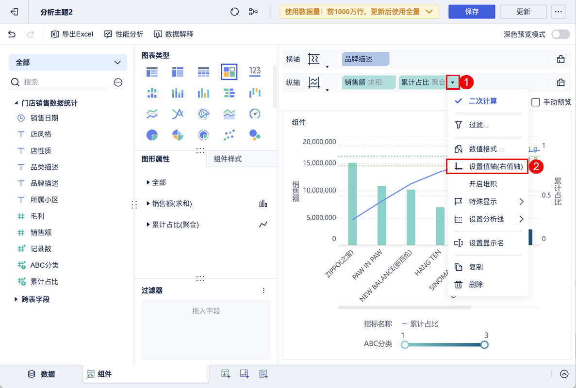

2.2.4 设置值轴
对「累计占比」字段设置值轴,如下图所示:
共用轴旋转「右值轴」,勾选「显示范围>自定义」,设置「最大值」、「最小值」,如下图所示:
详细设置参见:图表设置轴

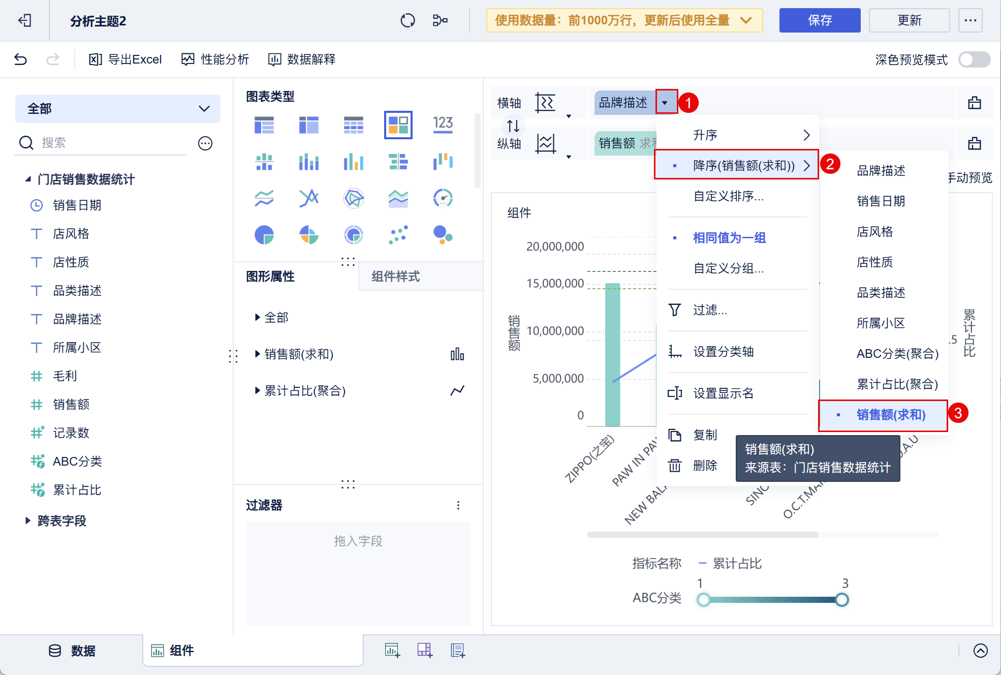

2.2.5 排序
将「品牌描述」根据「销售额」进行「降序」排列,如下图所示:

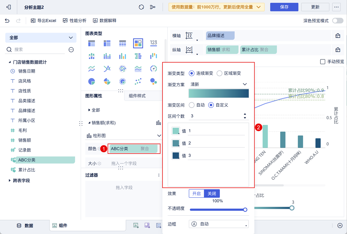

2)按颜色划分不同种类的「品牌描述」。将「 ABC 划分」字段拖入「图形属性>销售额」下的「颜色框」,渐变区间选择「自定义」。根据划分的种类选择颜色区间个数,由于划分了三类商品,因此区间个数选择「3」并设置对应的颜色,如下图所示:

1)在主题中添加数据表「门店销售数据统计」,点击「字段设置」取消勾选「店名」和「所属大区」,如下图所示:

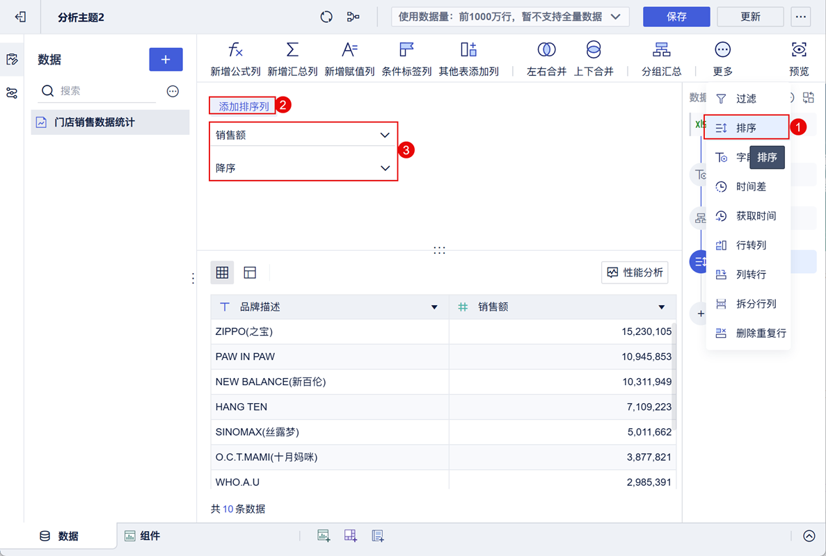

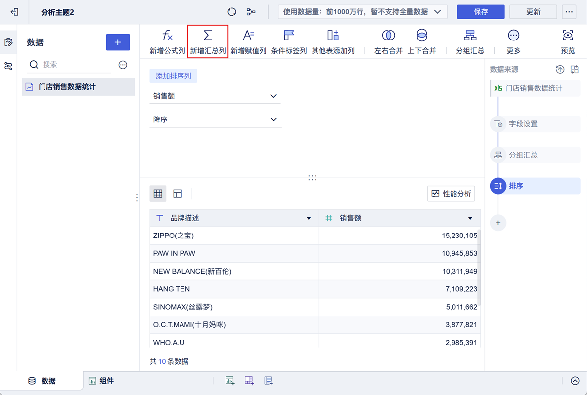

3.1.3 排序
点击「排序」,点击「添加排序列」,选择「销售额」字段,选择「降序」排列,如下图所示:

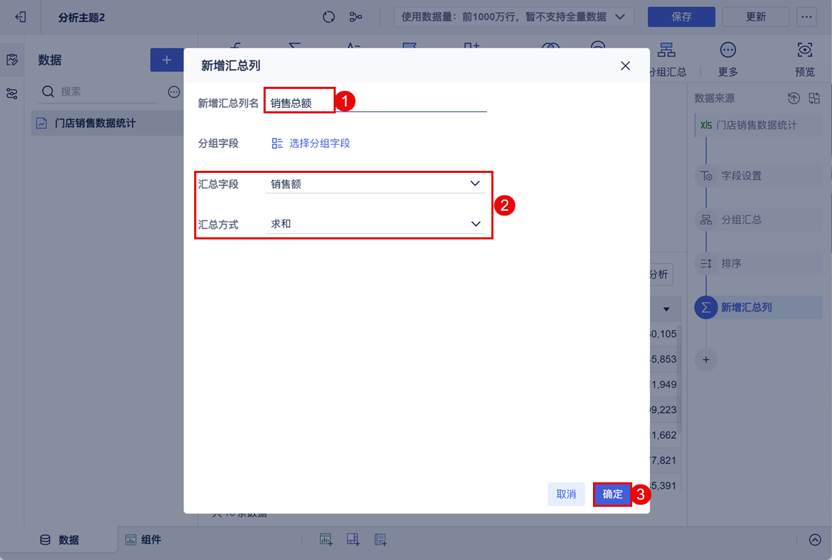

3.1.4 求销售总额
1)点击「新增汇总列」,如下图所示:
2)给新增列命名为「销售总额」,汇总字段为「销售额」,汇总方式为「求和」,点击「确定」如下图所示:

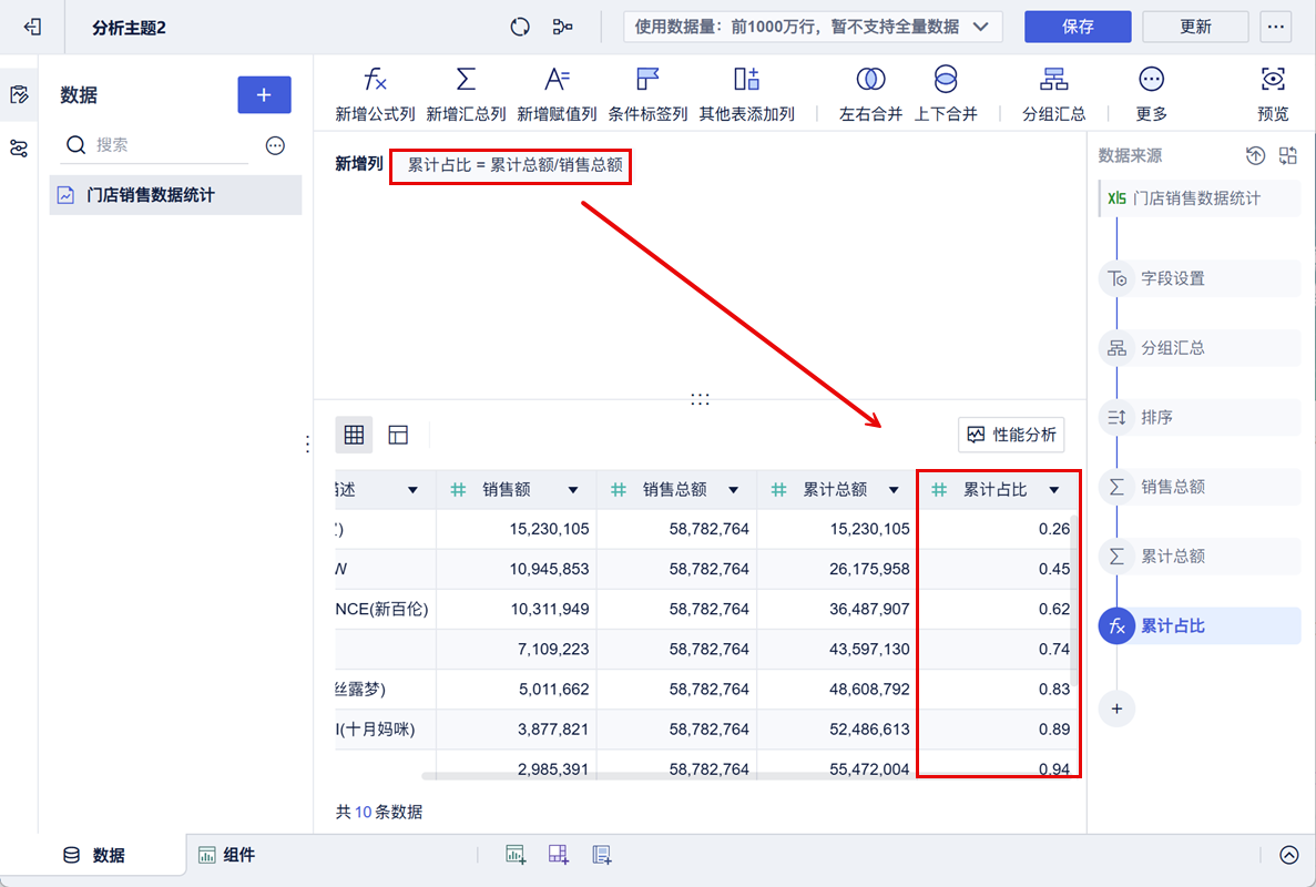

3.1.6 求累计占比
1)点击「新增公式列」,命名为「累计占比」,输入公式累计总额/销售总额,点击「确定」,如下图所示:
2)得到「累计占比」字段如下图所示:
3.1.7 效果查看
点击「保存并更新」后进入主题界面,可以预览数据,如下图所示:
