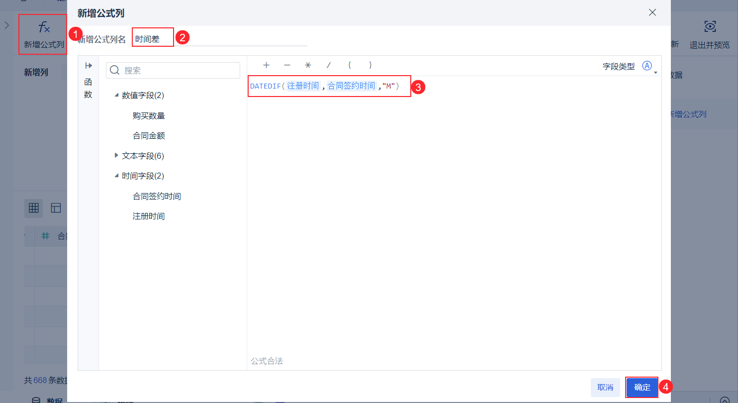

1)例如想要计算「合同签约时间」-「注册时间」的月份差值,添加「新增公式列」,输入公式 DATEDIF(注册时间,合同签约时间,"M"),如下图所示:
注:公式中的字段需要在右侧选择。

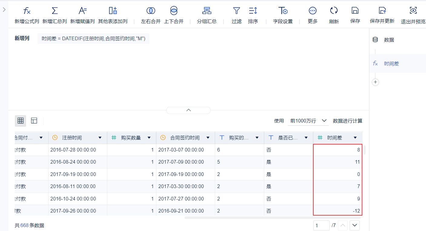

2)得到的结果为「合同签约时间」-「注册时间」的月份差值,正数显示正数,为负数则显示负数,如下图所示:
