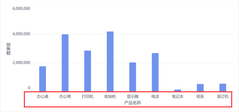

分类轴即维度所在的轴,用户可以对分类轴的样式进行修改。如下图所示:

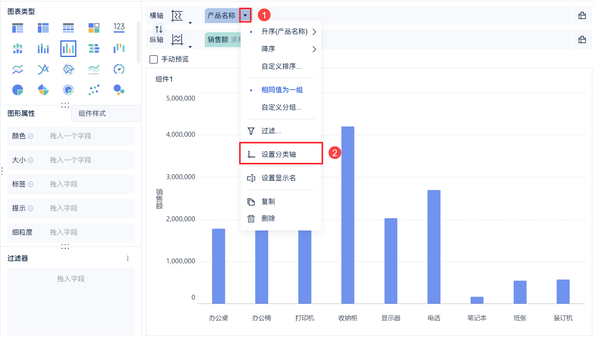

点击分类轴字段的下拉按钮,并点击「设置分类轴」,如下图所示:

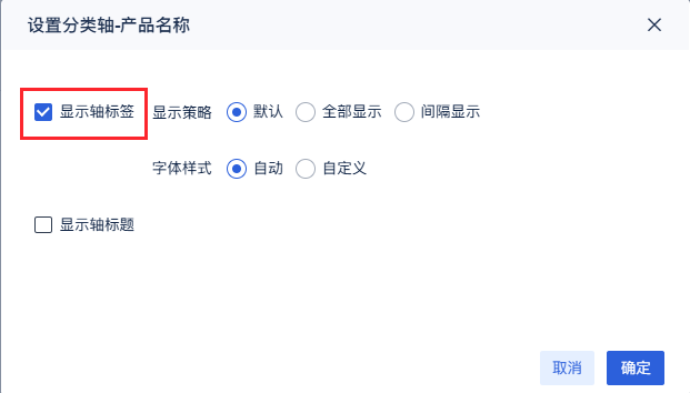

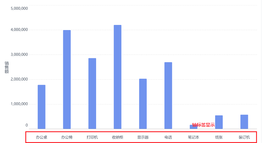

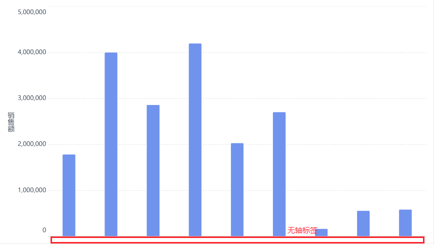

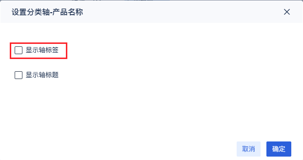

用户可设置是否显示轴标签:
| 功能设置 | 效果图 |
勾选「显示轴标签」
不勾选「显示轴标签」

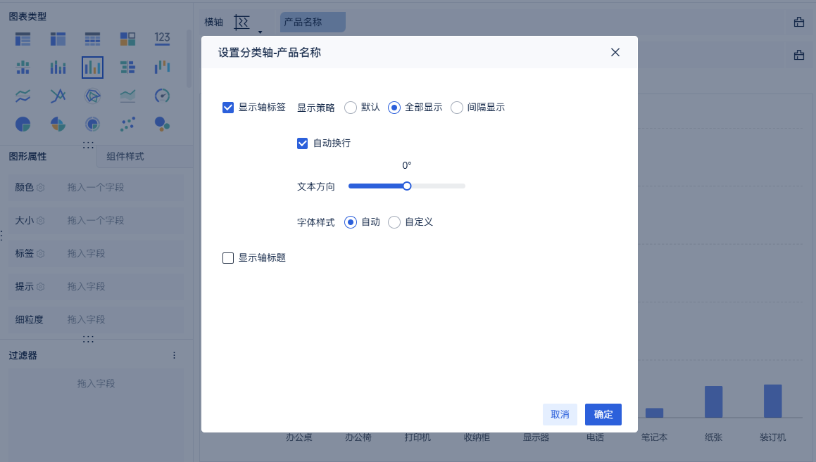

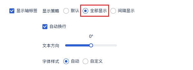

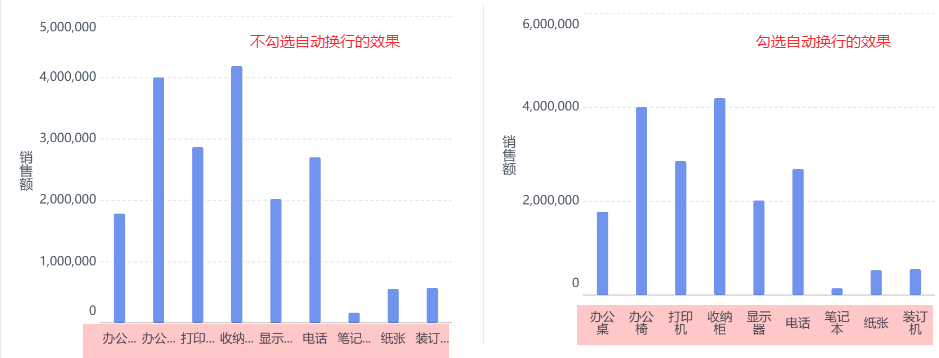

| 策略二:全部显示 | 显示全部的轴标签。 默认策略下,若轴标签较多,会只显示部分轴标签。若用户希望显示全部轴标签,可选择「全部显示」
全部显示时,用户可设置轴标签是否自动换行和文本方向:

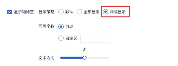

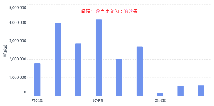

| 策略三:间隔显示 | 显示部分标签 若轴标签很多,但觉得缩略显示和轴标签旋转不够美观,希望轴标签只显示重点内容且显示完整,此时可用「间隔显示」

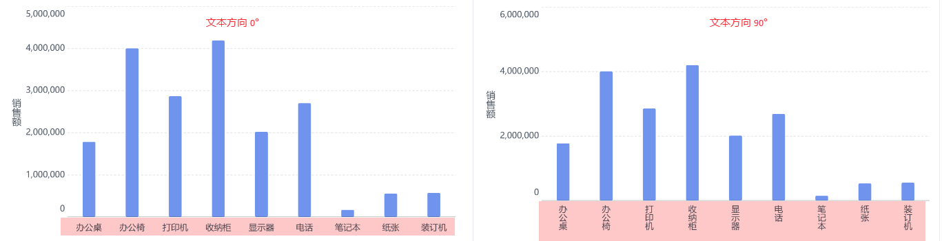

间隔显示时,用户可设置轴标签的间隔个数和文本方向

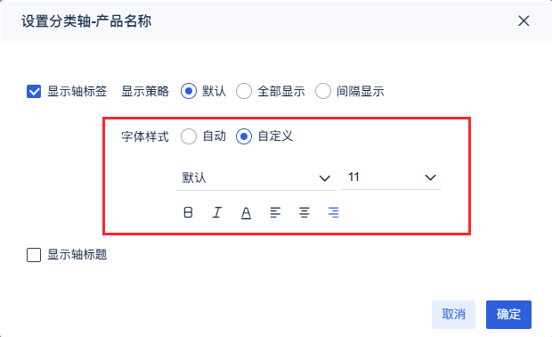

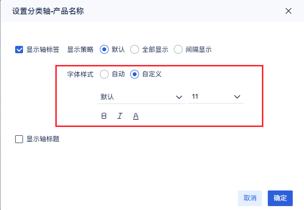

2.1.2 轴标签字体样式
分类轴标签的字体样式也可以进行自定义,对标签的字体,字号、对齐方式等进行设置。
1)维度字段在横轴上,界面如下图所示:
2)若维度字段在纵轴上,则可以设置标签的对齐方式。如下图所示:

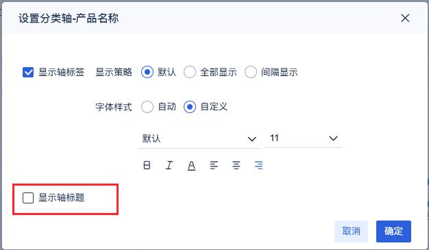

2.2.1 显示轴标题

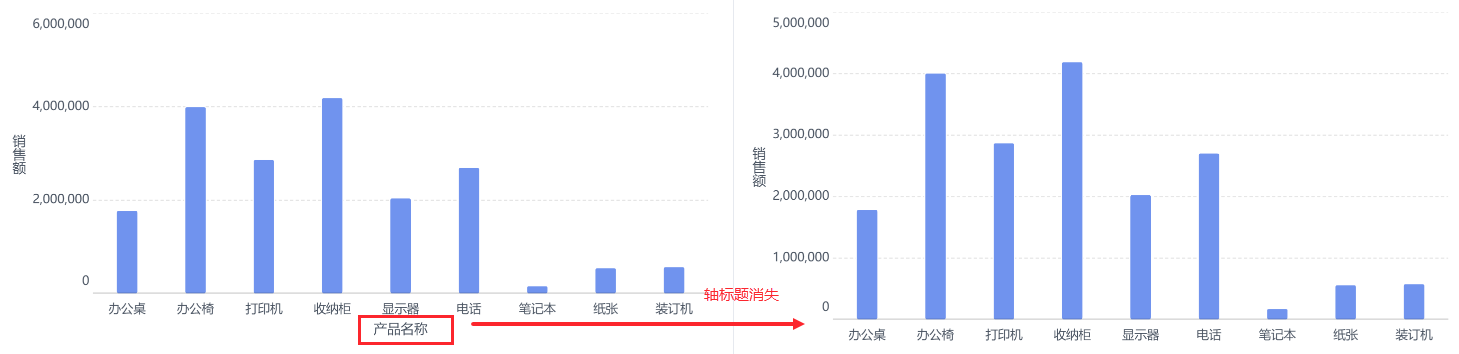

1)不勾选轴标题,如下图所示:
2)点击「」,图表轴标题「用户类型」被隐藏,如下图所示:

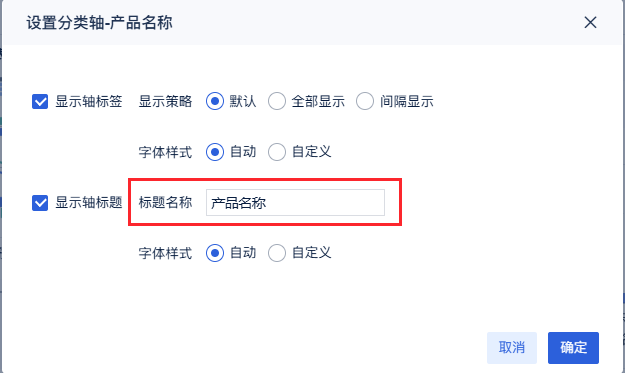

2.2.2 更改轴标题
在标题名称栏输入标题,如下图所示:
