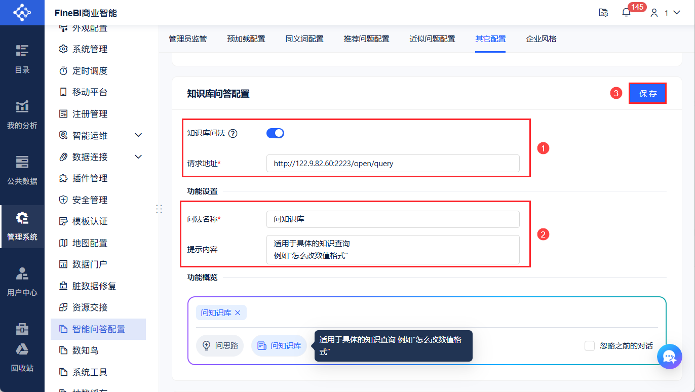

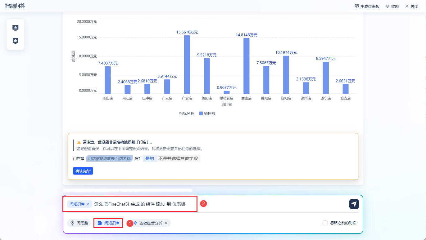

4. 知识库问答配置编辑
客户可将自有知识库的接口配置至 FineChatBI 系统中。完成配置后,FineChatBI 的提问入口处将新增一个专属按钮,客户点击该按钮,即可针对知识库内容进行提问。效果如下图所示:
1)配置接口
实现 FinechatBI 与企业知识库之间的交互
| 类型 | |
| 入参 | |
1)配置接口。
打开知识库问法按钮,并输入请求地址。如下图所示:
