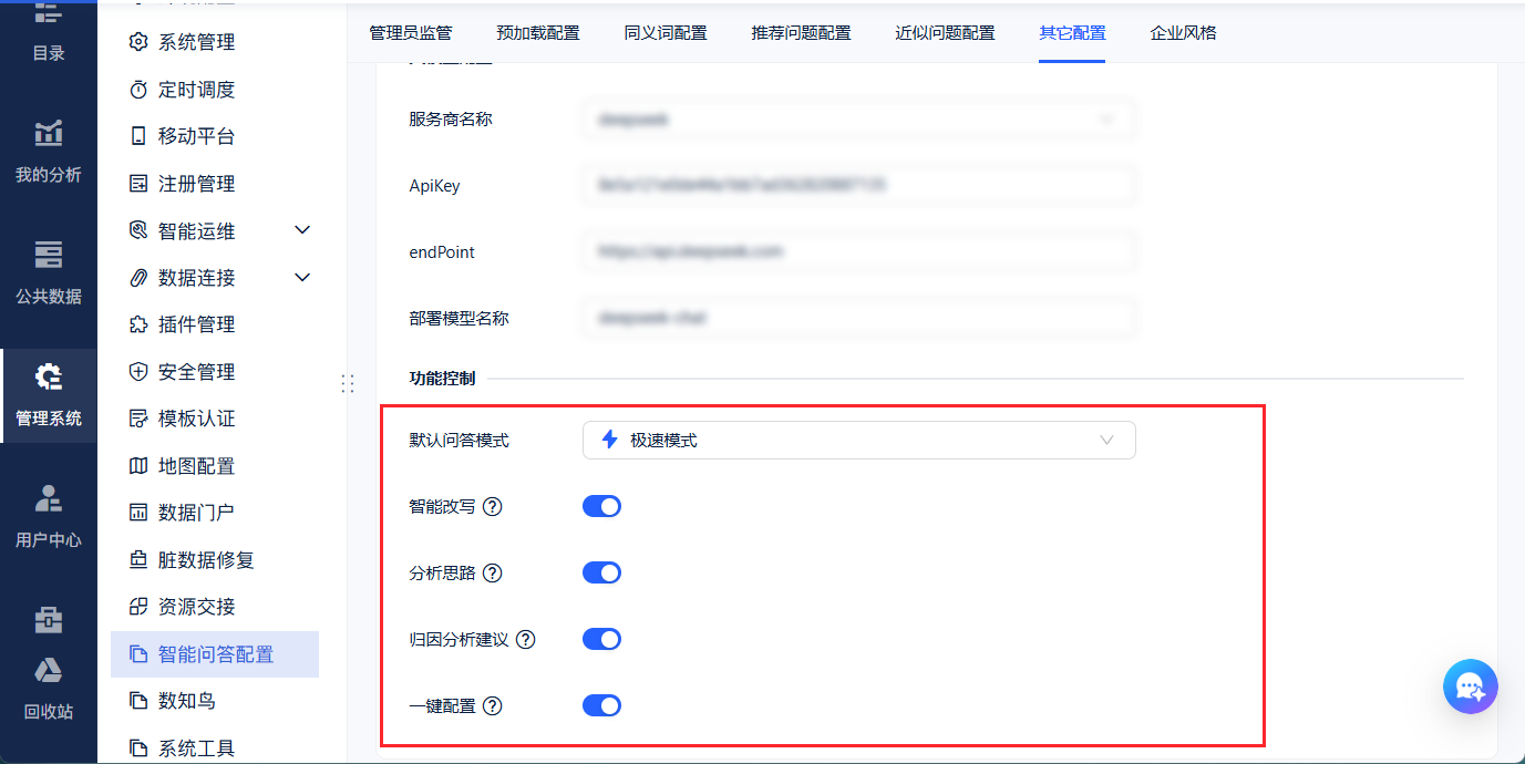

3.1 大模型服务配置
在问答 BI 中这四个功能需要大模型的支持,智能改写、分析思路、归因分析建议、一键配置。
需要使用这四项功能就需配置大模型服务,详情清参见:FineChatBI 服务架构概述
成功配置大模型服务后,管理员可以选择选择性开启大模型四项功能,如下图所示:

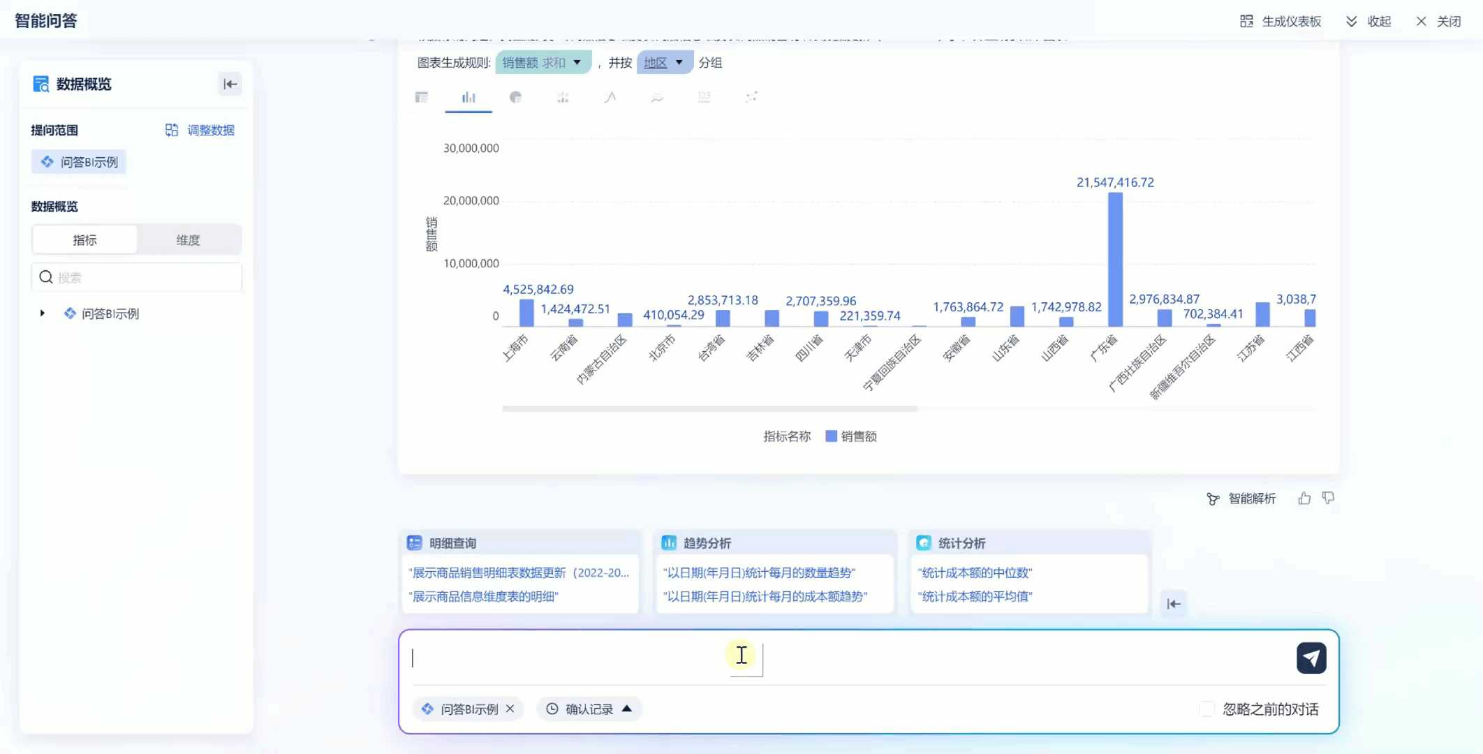

1)若设置默认问答模式为「智能模式」并保存,如下图所示:
在提问界面选择「智能」时,默认每提问一个问题大模型都会对其改写,提高回复的准确率,但相应的,系统速度和性能会有所下降。
在提问界面选择「极速」,则默认不会对问题进行改写。
2)若设置默认问答模式为「极速模式」并保存,只有当用户点击「对结果不满意?重新生成」后,才会对提问的问题进行智能改写,该模式下。如下图所示:
3.3 分析思路
在大模型配置中,开启「分析思路」,那么大模型可以帮助用户处理一些模糊语义或一些启发性的问题。
例如:点击「问思路」,并输入"你帮我看看哪些产品值得推广",可以看到系统对思路进行了拆解,用户可以直接参考拆解后的思路。
