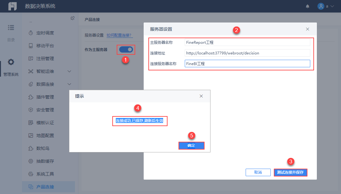

2)点击「作为主服务器」按钮,开启插件配置功能,弹出的设置项中依次填写主服务器名称、FineBI 从服务器连接地址、FineBI 从服务器名称。
填写完后,点击右下角「测试连接并保存」按钮,出现“连接成功,已保存,刷新后生效”提示,即表示 FineBI 从服务器连接成功,如下图所示:
注:从服务器地址只支持 http://ip:port/webroot/decision 格式 ,不支持直接用  ip 访问的路径。

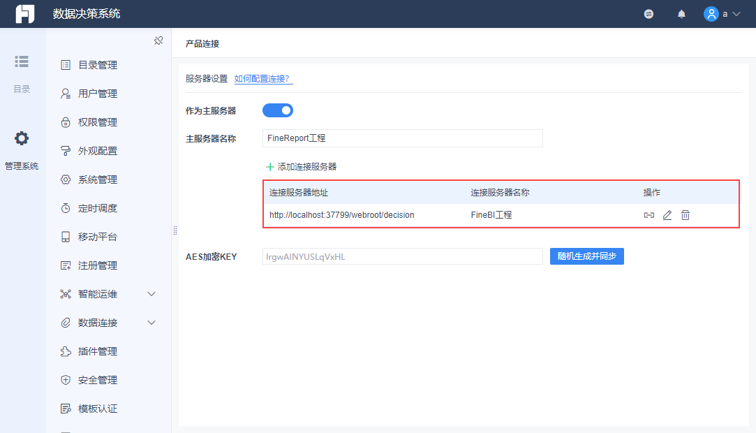

3)连接好的 FineBI 工程会显示在配置界面,且右侧提供了三个按钮,可以实现再次测试连接、重新编辑配置,删除该连接,如下图所示:

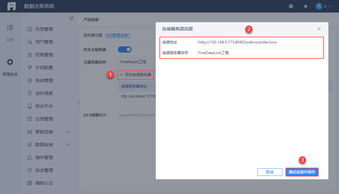

4)再点击「添加连接服务器」按钮,再新增一个从服务器连接,去连 FineDataLink 工程,如下图所示:
