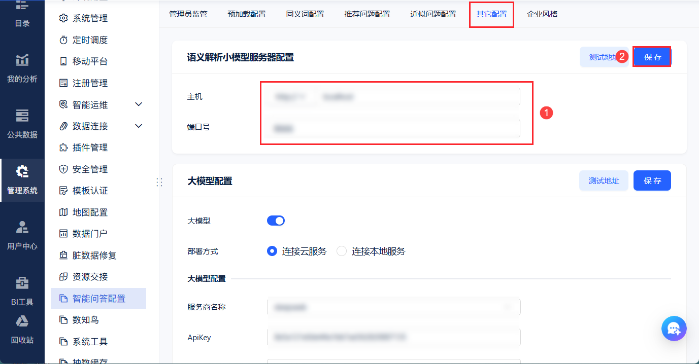

2. AI服务器配置编辑
在「其他配置」中,管理员可以配置问答BI使用的「规则模型」服务器,输入规则模型所在服务器的主机和端口号,如下图所示:

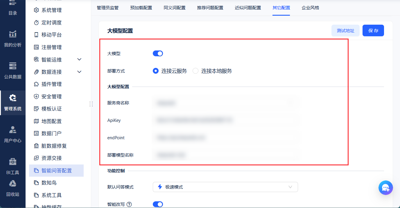

3. 大模型配置编辑
3.1 大模型服务配置
在问答 BI 中有五个功能需要大模型的支持,智能改写、分析思路、数据解读、归因分析建议、一键配置。
需要使用这几项功能就需配置大模型服务,用户可依据实际条件选择搭建大模型,详情请参见:FineChatBI 服务架构概述
成功配置大模型服务后,管理员可以选择选择性开启大模型四项功能,如下图所示:

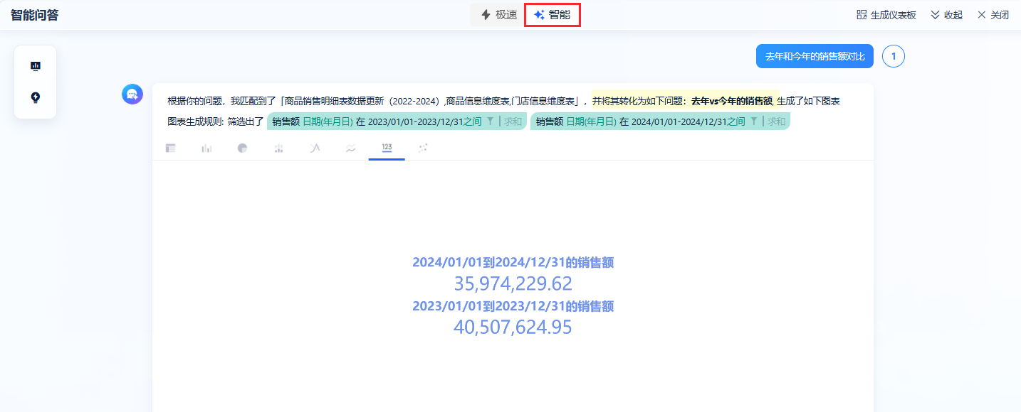

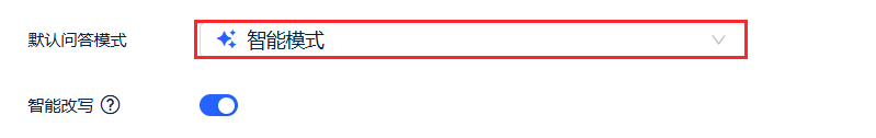

1)若设置默认问答模式为「智能模式」并保存,如下图所示:
在提问界面选择「智能」时,默认每提问一个问题大模型都会对其改写,提高回复的准确率,但相应的,系统速度和性能会有所下降。
在提问界面选择「极速」,则默认不会对问题进行改写。

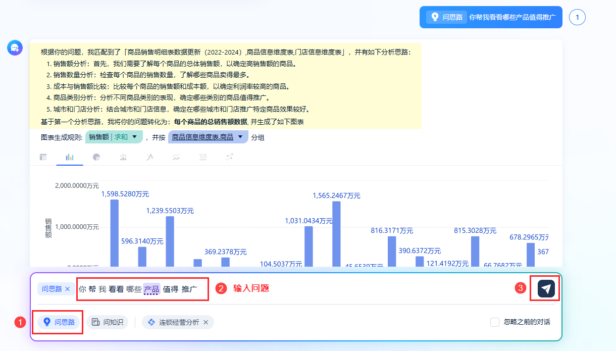

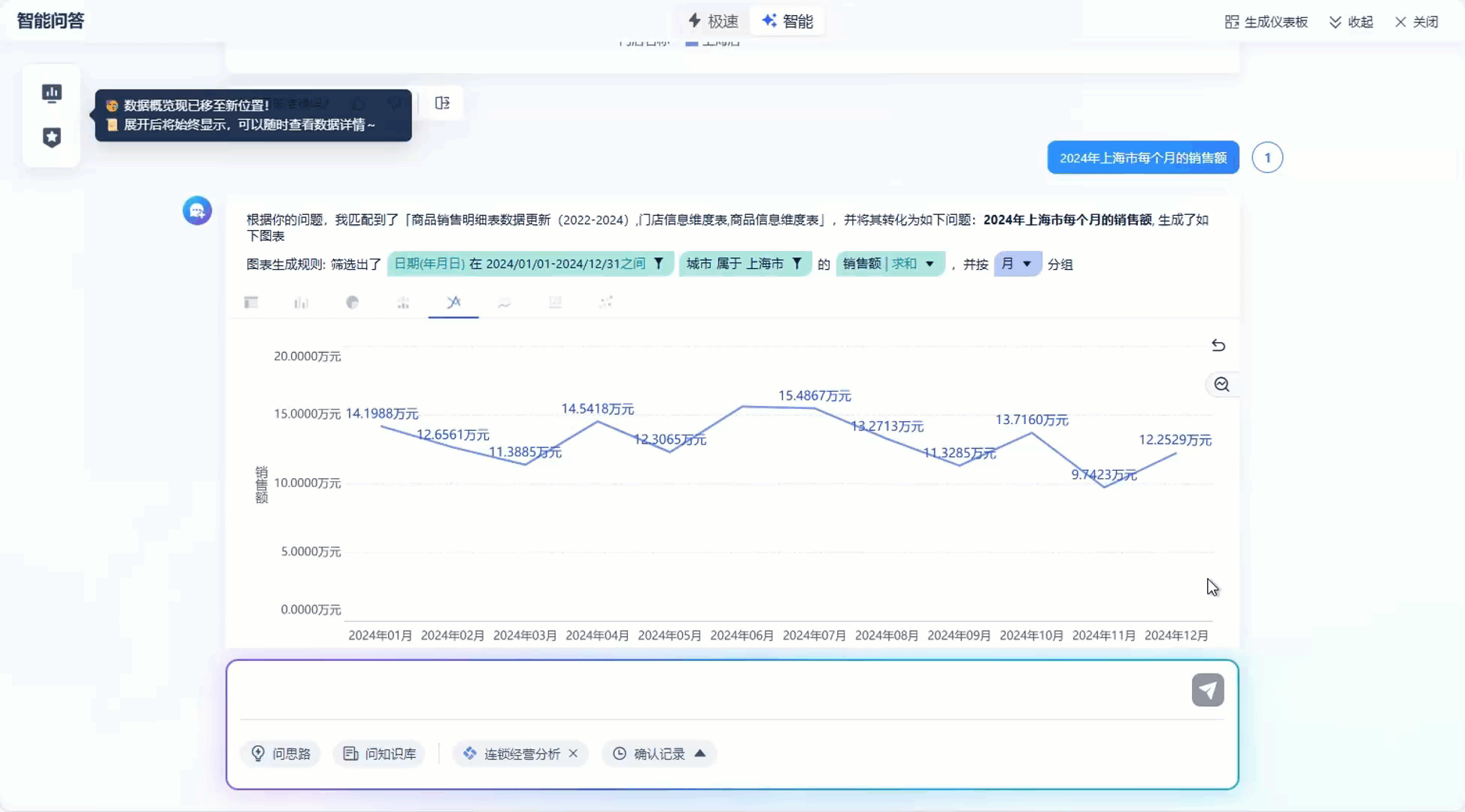

3.3 分析思路
在大模型配置中,开启「分析思路」,那么大模型可以帮助用户处理一些模糊语义或一些启发性的问题。
例如:点击「问思路」,并输入"你帮我看看哪些产品值得推广",可以看到系统对思路进行了拆解,用户可以直接参考拆解后的思路。

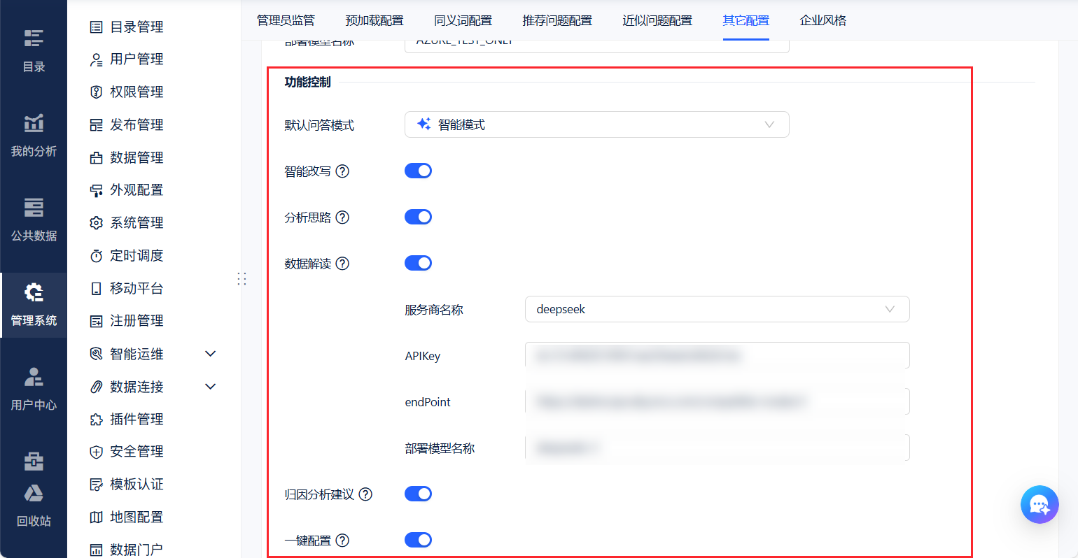

3.4 数据解读
FineChatBI 的「数据解读」功能为用户提供更加智能的数据洞察服务。生成图表后,点击下方的「数据解读」,大模型即会给出数据解读报告,报告会包含:
数据表现分析:系统会结合用户提出的问题,针对图表内容详细解读数据表现。
关联外部因素:若存在影响数据的外部信息,功能将自动关联,对图表数据表现作出合理解释,把握数据背后深层原因。
推荐后续问题:基于当前分析方向,智能推荐一系列可继续追问的问题,引导用户深入挖掘数据,拓展分析维度。

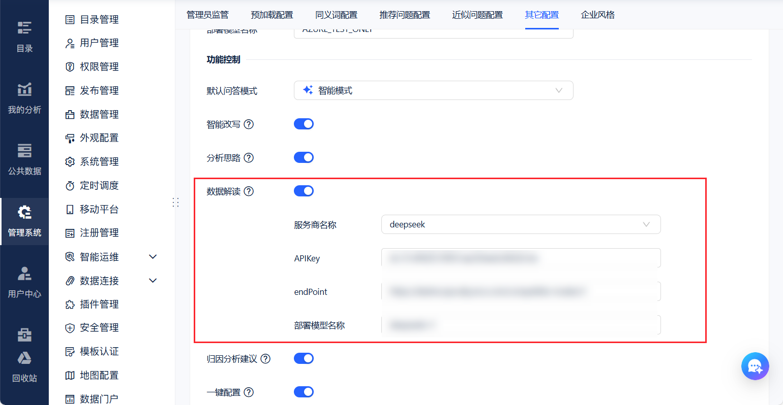

与其他功能不一样的是,数据解读需要单独填写大模型信息。比如说 deepseek 模型用来做数据解读更合适,可以在数据解读配置下填写 deepseek 的大模型信息。如下图所示:

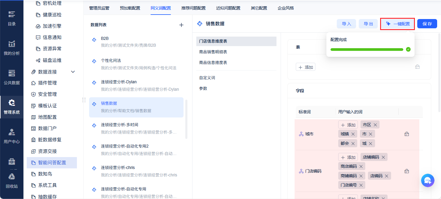

3.5 一键配置
通过大模型给字段值配置同义词,详情请参见:同义词配置

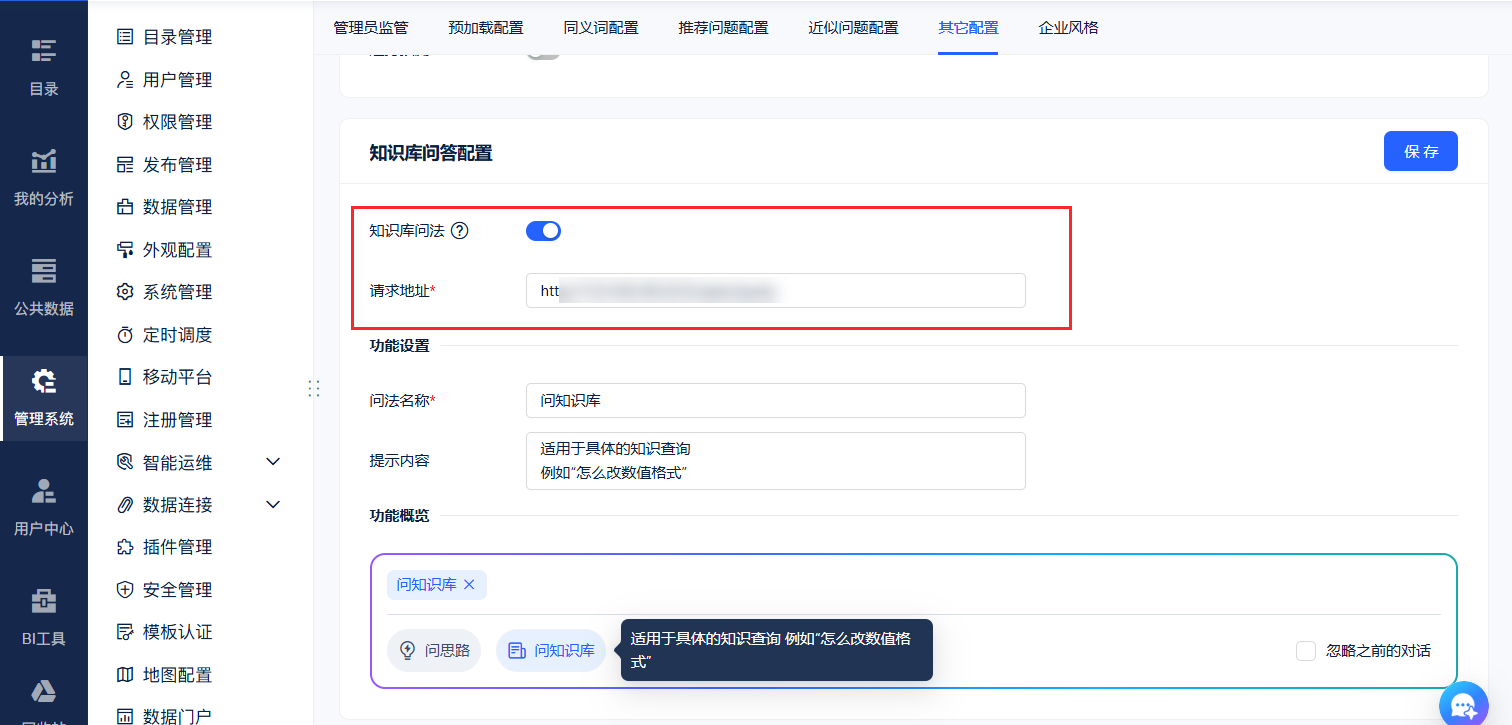

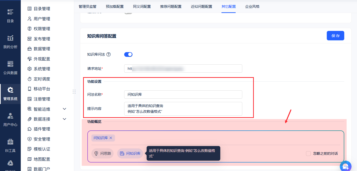

4. 知识库问答配置编辑

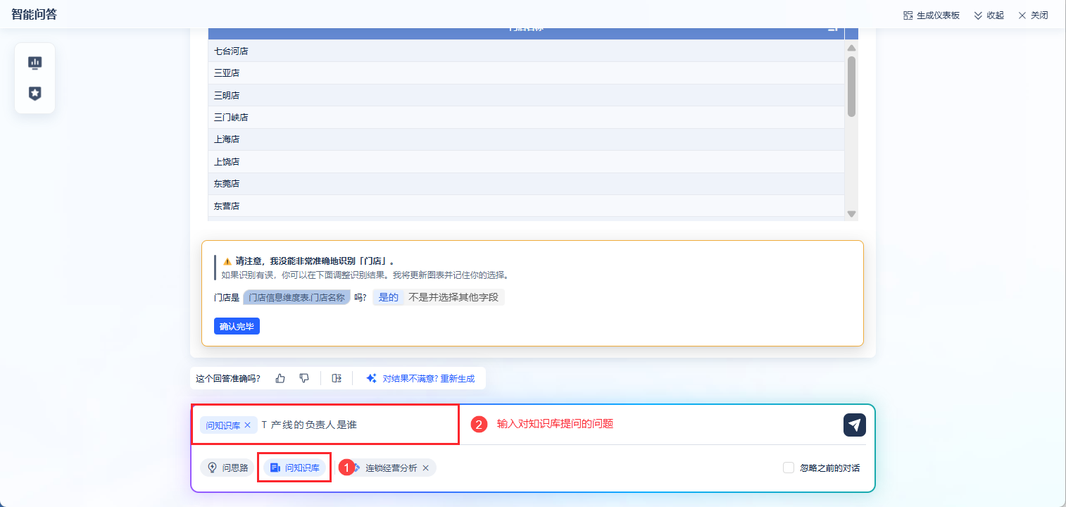

用户可以在 FineChatBI 的智能配置中使用企业自行配置的接口,实现在 FineChatBI 中对企业自有知识库进行提问的功能。
在 FineChatBI 的提问处,会增加一个对知识库的提问入口,如下图所示:
1)进入「知识问答配置界面」,开启「知识库问法」按钮,并输入企业自定义的接口地址。如下图所示:
需要在接口地址配置以下参数:
| 入参 | query:用户输入的内容(类型为:string) |
| 出参 | base64 编码的 html 字符串(类型为:string) FineChatBI 会根据此字符串进行 base64 解码并将其渲染至回答框中,样式和内容完全由 html 字符串决定 |
2)配置提问入口的名称和提示内容,可在下方查看效果预览。如下图所示:
3)点击保存,以上配置即可生效。

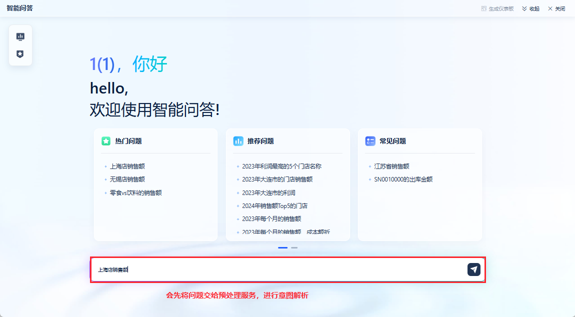

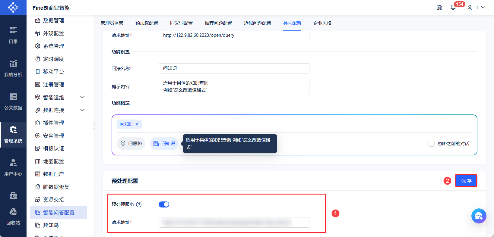

5. 预处理配置编辑
预处理配置即允许企业通过配置自有意图解析接口。
当用户提问时,系统会将问题先交给企业预处理服务进行解析,FineChatBI 再通过预处理服务解析后的结果回答问题。
接下来介绍如何配置。
打开预处理配置,并输入预处理服务的请求地址,如下图所示:
