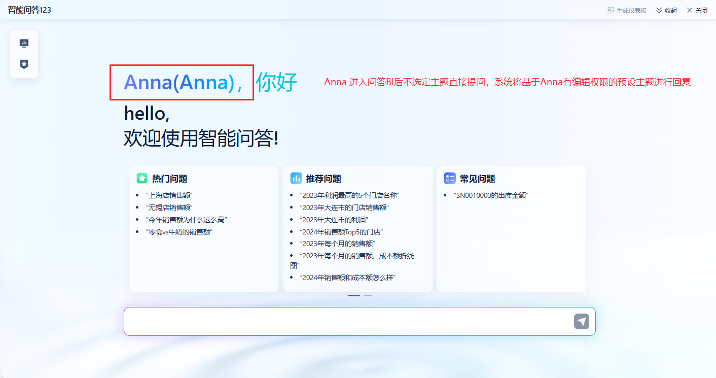

在问答BI中,当用户未指定具体主题直接提问时,系统将依据在「预加载配置」中已经预设的主题以及用户权限来确定数据范围,并为用户提供回答。
例如:在预加载配置中,添加了「主题1、主题2、主题3」作为预设主题,且Anna 拥有「主题1、主题3」的编辑权限,那么当 Anna 在未选定主题直接发起提问时,其提问范围将被设定为「主题1、主题3」,系统也会基于此进行相应的回应。

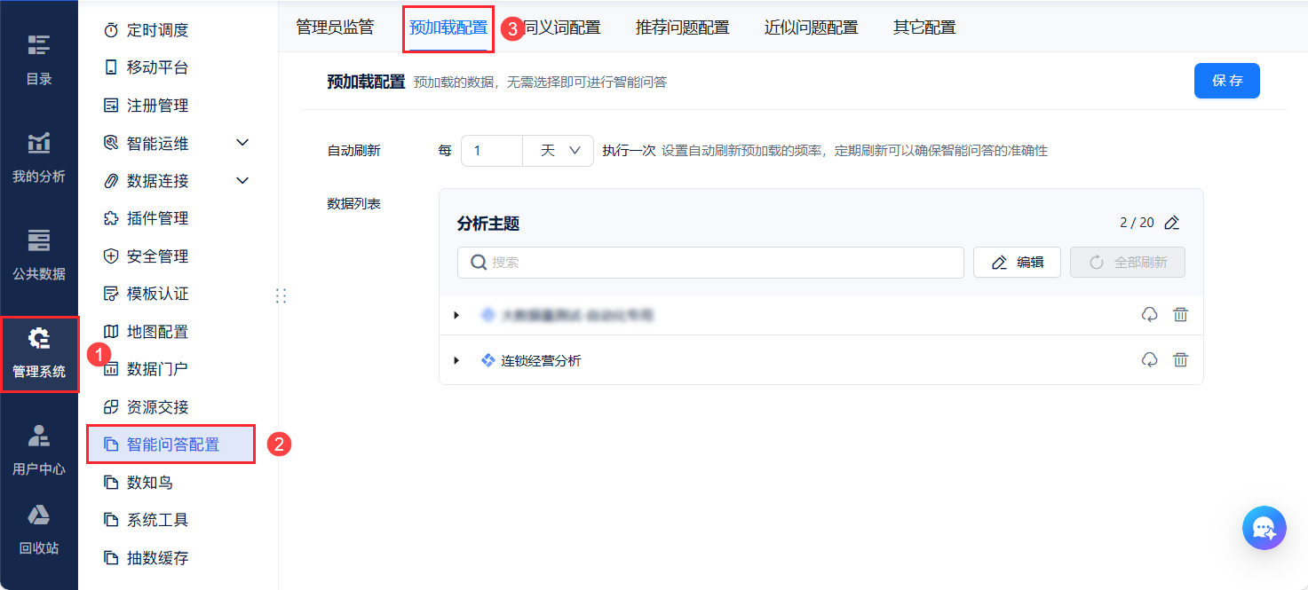

2.1 添加预加载主题

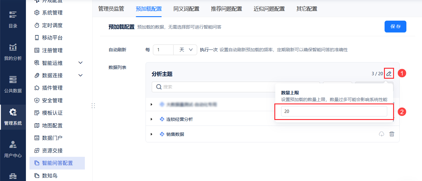

1)管理员进入「管理系统>智能问答配置」,进入「预加载配置」,如下图所示:
2)点击上方编辑按钮,可调整预加载主题数量的上限值(预加载主题数量过多可能会影响性能)。如下图所示:

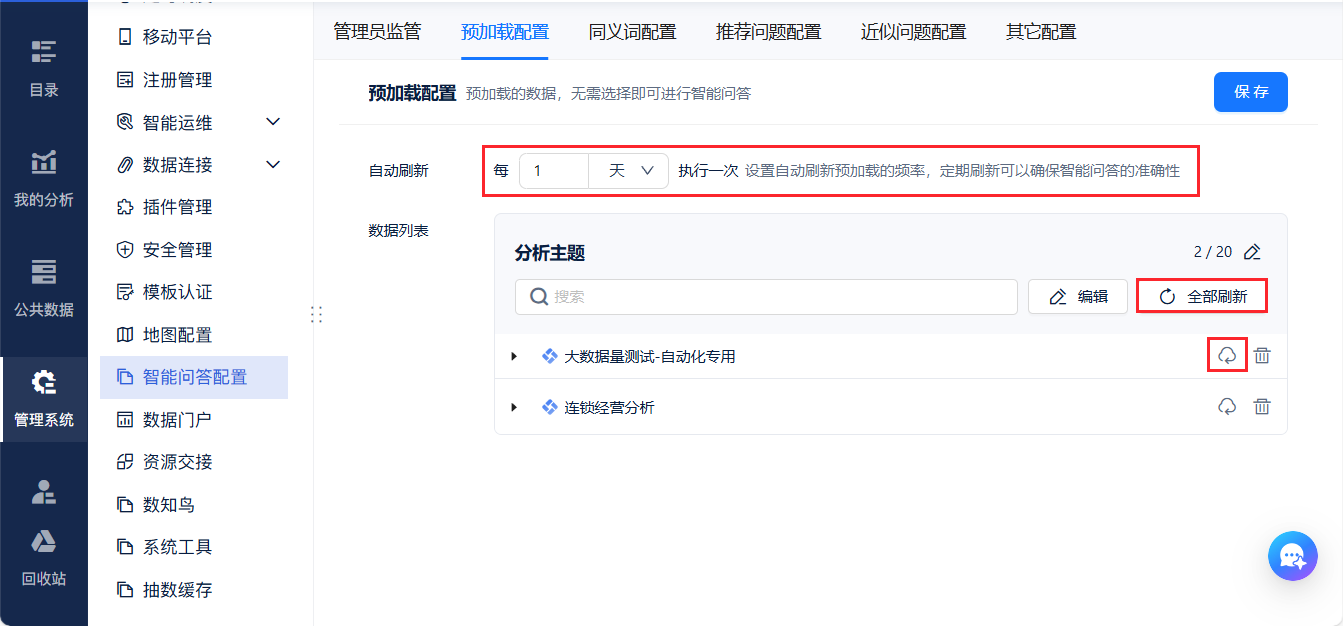

2.4 刷新维度值
由于数据库中的数据是会变动的,所以需要刷新预加载数据中维度值,确保问答BI能获取到最新的维度值。
  • 自动刷新:设置自动刷新的频率,系统会按照设置的频率定时获取最新的维度值
  • 全部刷新:点击「全部刷新」即可立即刷新预加载所有数据列表的数据,获取最新的维度值
  • 具体主题的刷新:点击具体主题的刷新,即可立即刷新当前主题的数据,获取最新的维度值

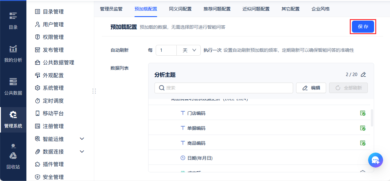

2.5 保存预加载配置
进行了以上预加载配置后,需点击保存才可生效,如下图所示:

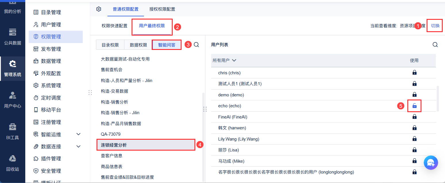

3. 分配预加载主题权限编辑

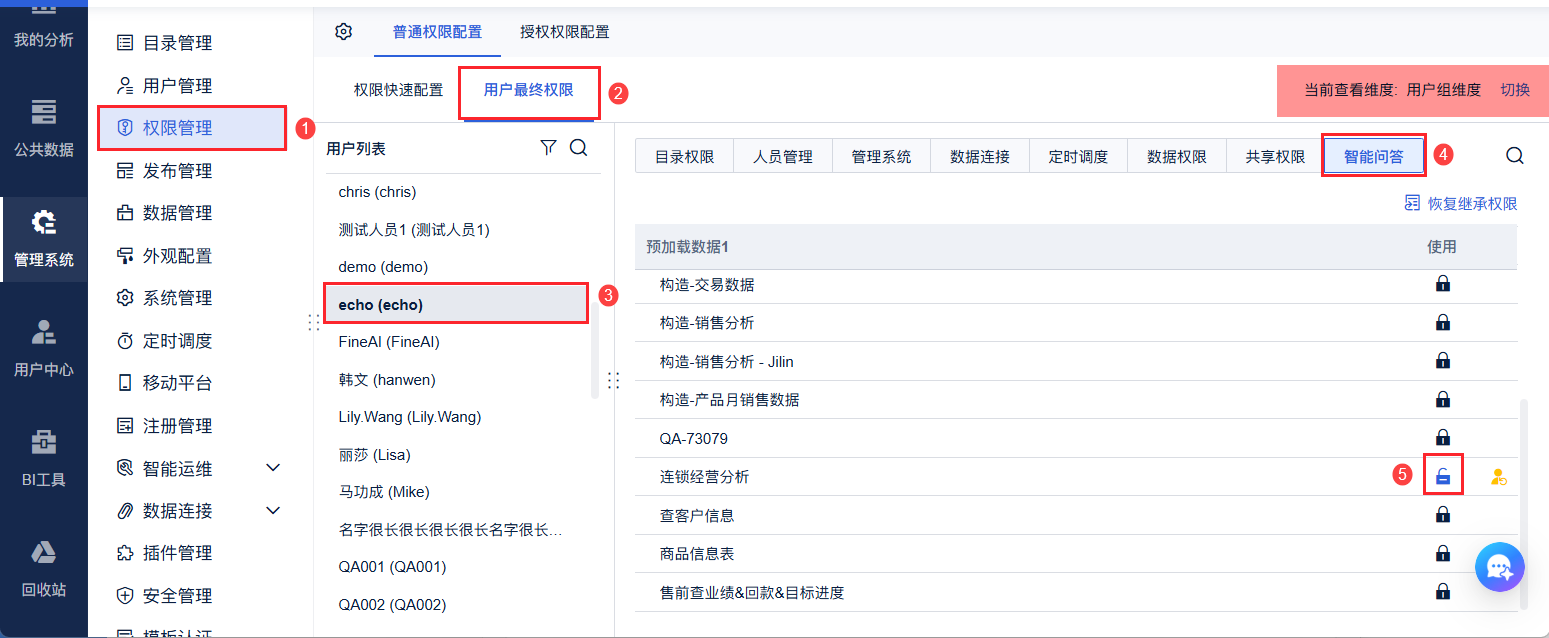

在完成预加载配置之后,还需要为相关用户配置预加载数据的使用权限,用户只可以对有权限的预加载数据进行提问。
例如,希望 echo 可以对「连锁经营分析」这个预加载数据进行提问。
  • 方法一:用户组维度配置
管理员进入「权限管理>智能问答」,为指定用户 echo 授予预加载主题「连锁经营分析」的使用权限。如下图所示:
