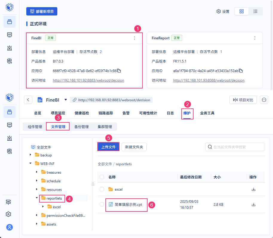

2.1 上传FineReport模板
通过运维平台「维护>文件管理」功能,将 FineReport 模板「简单填报示例.cpt」上传到 FineBI 工程的 reportlets 目录下。
注:若需要添加的报表A中添加了超链接,链接至另一报表B,需要将报表A和B同时上传至 FineBI 工程中。

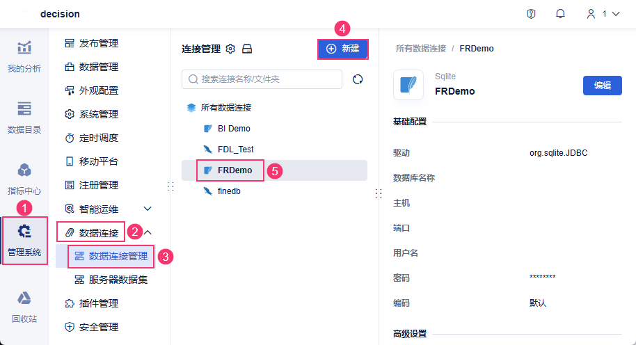

2.2 设置数据连接
在 FineBI 系统中,需要新增一个数据连接,和 FineReport 模板「简单填报示例.cpt」用到的数据连接完全一致,命名也必须完全相同。
1)管理员登录 FineBI 系统,点击「管理系统>数据连接>数据连接管理」。
2)点击「新建数据连接」,新建一个和「段落明细表」用到的数据连接完全一致的数据连接。

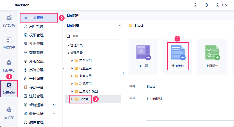

2.3 新增目录
1)管理员登录FineBI系统,点击「管理系统>目录管理」,选择想要挂出的对应目录后,点击「添加模板」,如下图所示:

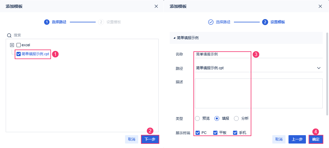

2)选择路径
支持选择 FineBI 工程的 reportlets 文件夹及其子文件夹下的所有 FineReport 模板
本示例选择 FineReport 模板「简单填报示例.cpt」,点击「下一步」。
3)设置模板
支持设置模板的挂出名称、描述、类型等、展示终端等信息,点击「确定」。
注:如模板预览类型为填报,FineBI工程必须购买了「数据录入」功能点,否则无法进行填报。详情请参见:注册管理 。

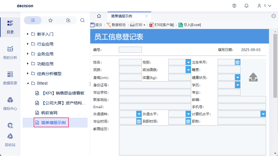

2.4 效果预览
打开目录,刷新,左侧目录树中显示刚刚添加的 FineReport 模板「简单填报示例.cpt」,如下图所示:

3.1 上传FineReport模板
3.2 设置数据连接

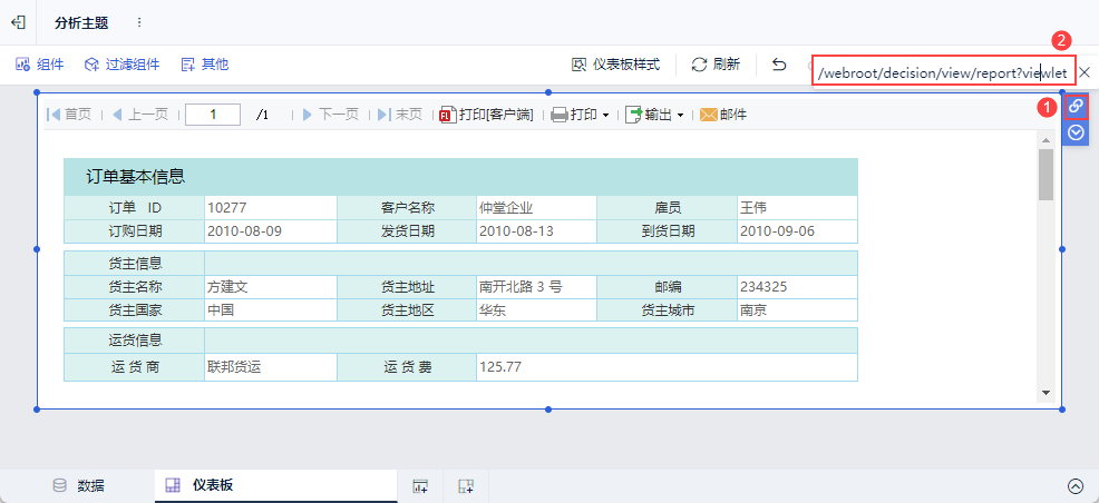

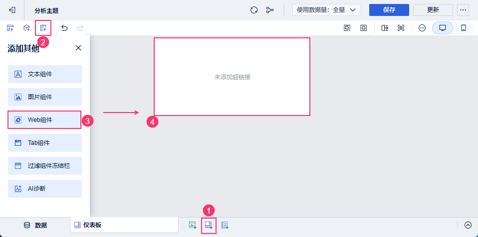

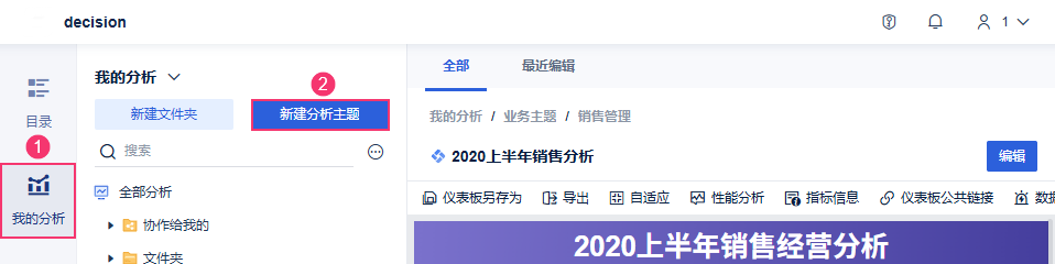

3.3 新建仪表板
用户登录 FineBI 系统,点击「我的分析」,点击「新建分析主题」。如下图所示:
无需选择数据,直接点击「取消」。添加一个「仪表板」,选择「其他>Web组件」,将其拖入仪表板中,如下图所示:
为该 Web 组件添加超链接,示例链接为/webroot/decision/view/report?viewlet=简单填报示例.cpt&op=write
  • FR普通报表的模板链接为:/webroot/decision/view/report?viewlet=xxxxx.cpt
  • FR决策报表的模板链接为:/webroot/decision/view/report?viewlet=xxxxx.frm
  • FR大屏模板的模板链接为:/webroot/decision/decision/view/duchamp?viewlet=xxxx.fvs
xxxxx.cpt 对应为该模板保存在 reportlets 文件夹中的子路径和 cpt 文件名称。
  • 若模板文件位于 reportlets 下一级文件夹,例如模板简单填报示例.cpt位于/reportlets/test/demo文件夹中,则链接应当为/webroot/decision/view/report?viewlet=/test/demo/简单填报示例.cpt
  • 若模板需要填报预览,则需在链接添加后缀&op=write。例如简单填报示例.cpt为填报报表,则链接形式为/webroot/decision/view/report?viewlet=简单填报示例.cpt&op=write

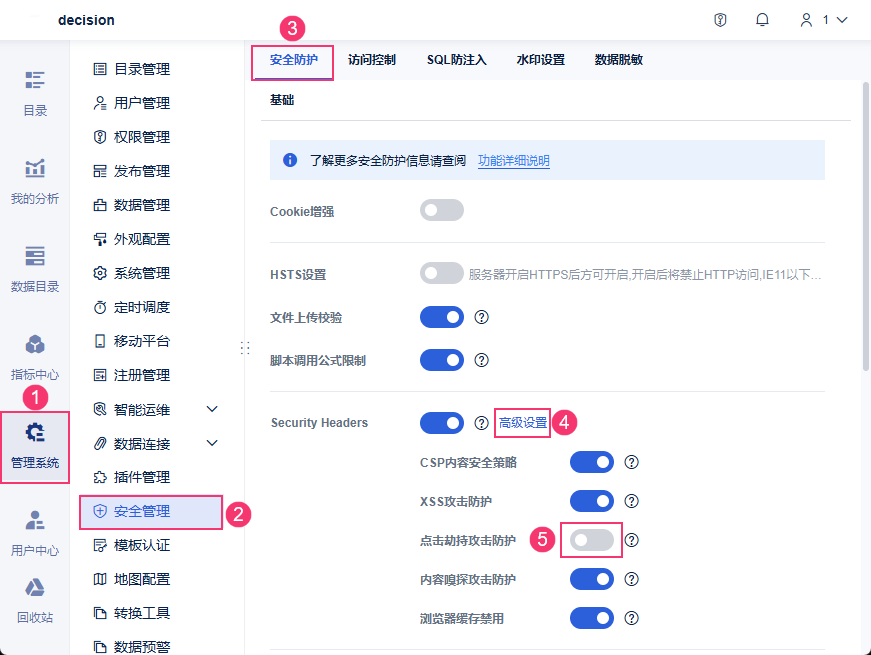

4. 注意事项编辑
若模板不存放在当前 FineBI 工程中,而是在其他工程中。
当前工程以目录超链/Web组件超链调用其他工程的模板时,必须要关闭模板所在工程的「管理系统>安全管理>安全防护>Security Headers」的「点击劫持攻击防护」。
详情请参见:安全防护
