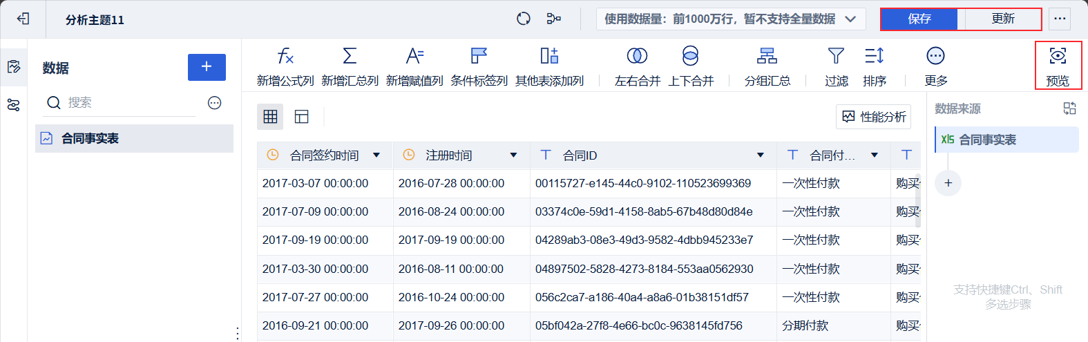

4)完成后进入数据编辑界面,点击保存更新主题数据。点击预览」,可以预览数据。如下图所示:
