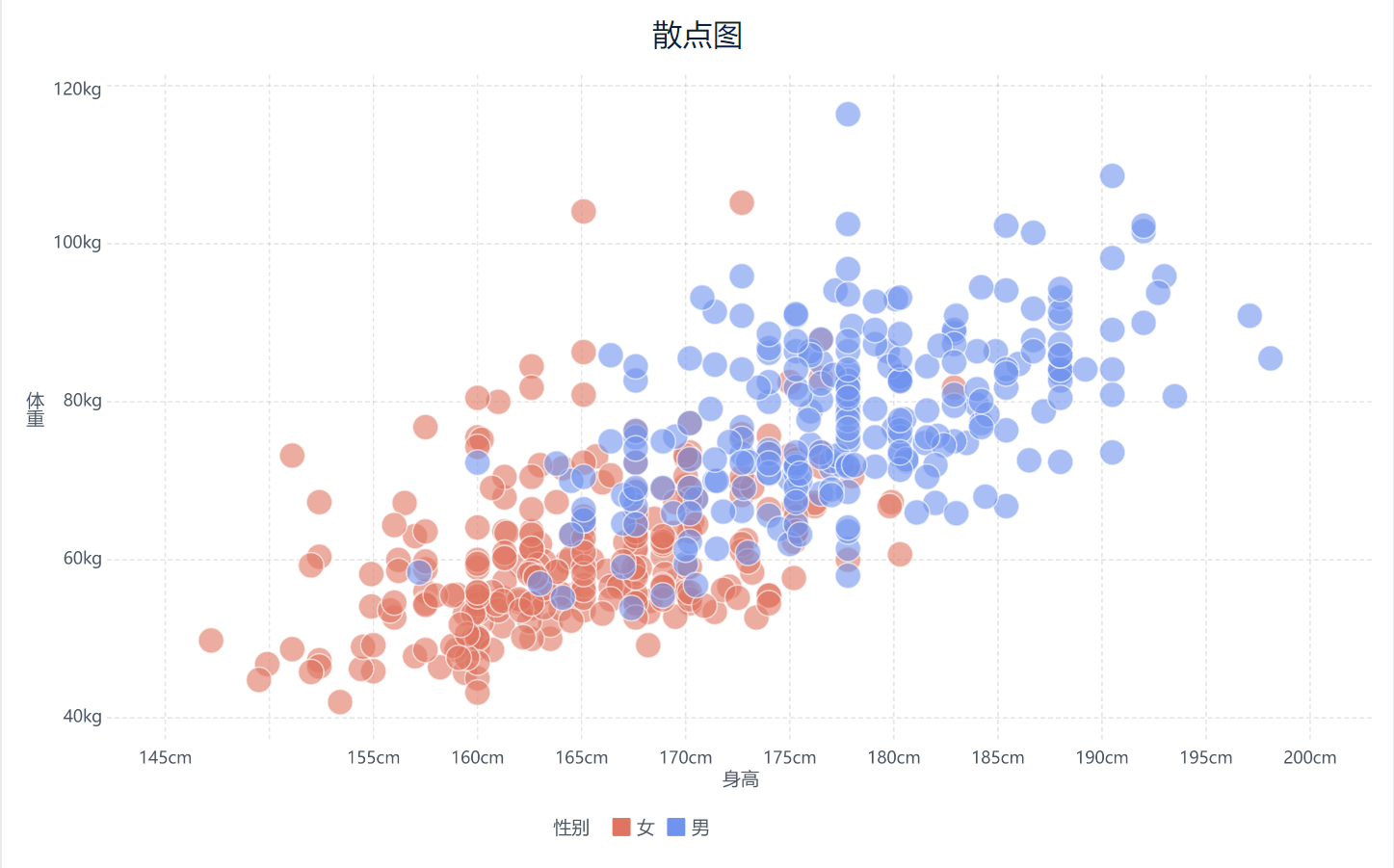

散点图是一种用于展示两个变量之间关系的图表,通常用于分析变量之间是否存在某种关联性。在散点图中,每个数据由一个点表示,该点的横坐标表示一个变量的值,纵坐标表示另一个变量的值。
例如,用散点图展示一组人群身高体重的分布数据,红色代表女性,蓝色代表男性,如下图所示:

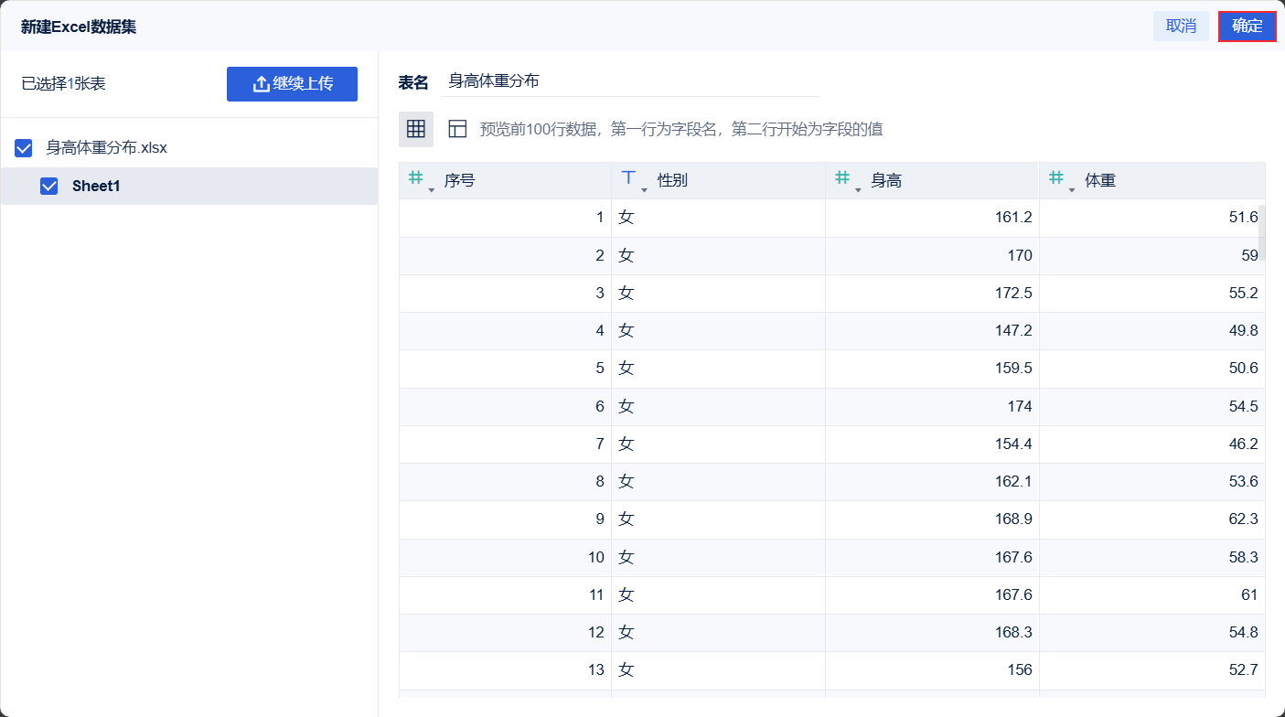

2)点击「本地Excel文件>上传数据」,上传表数据。如下图所示:
示例数据:身高体重分布.xlsx
3)上传后,点击「确定」按钮。如下图所示:

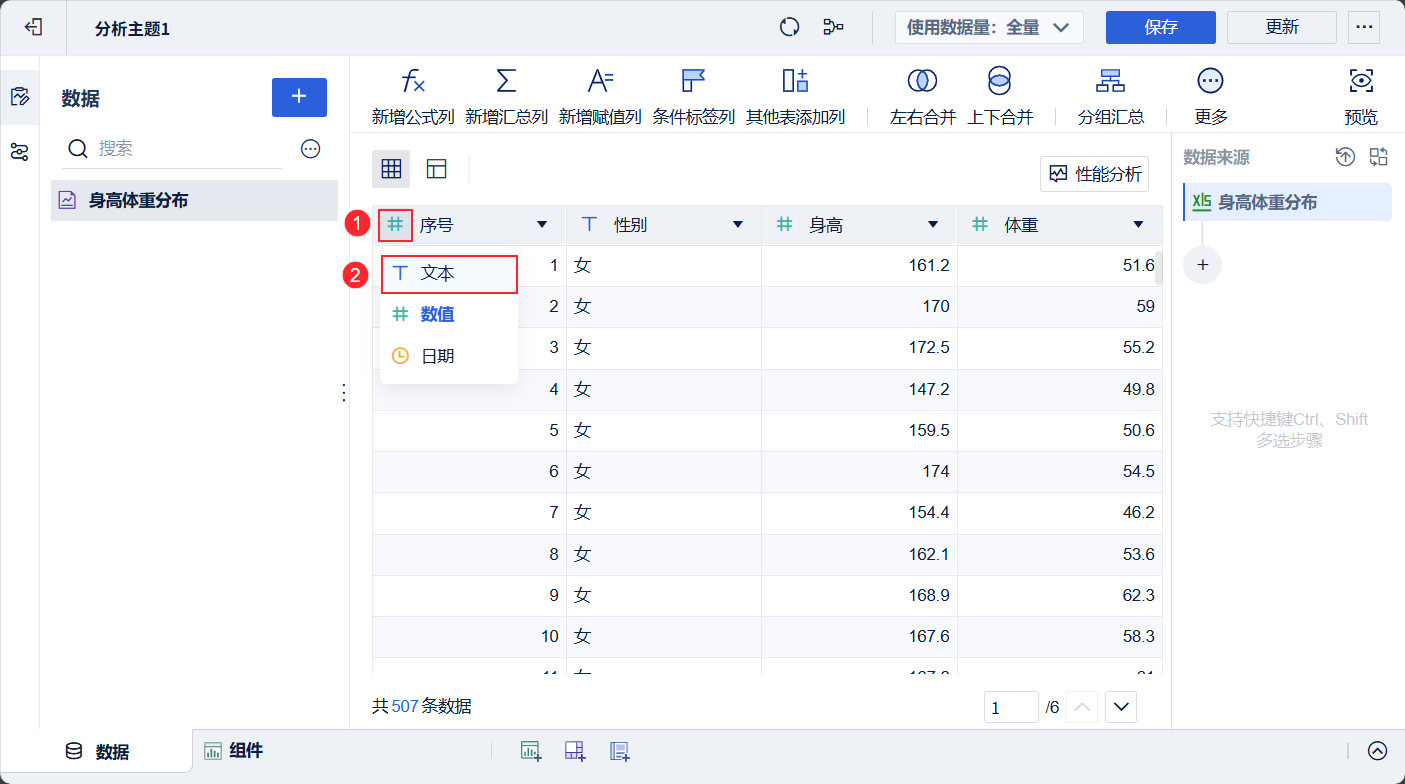

4)点击表头「序号」前的「#」按钮,选择「T 文本」,设置其为文本类型,如下图所示:

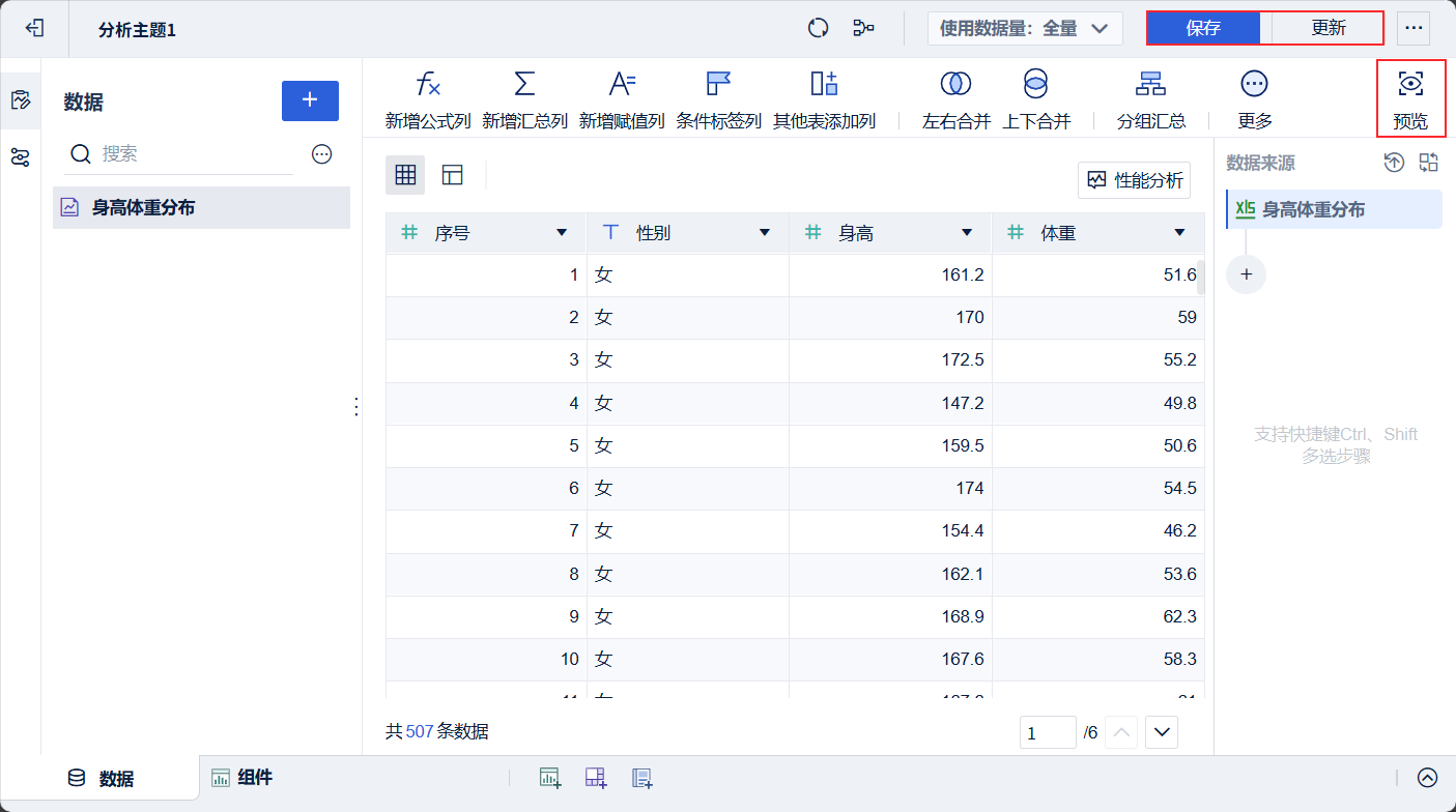

5)点击保存更新主题数据。点击「预览」,可以预览数据。如下图所示:

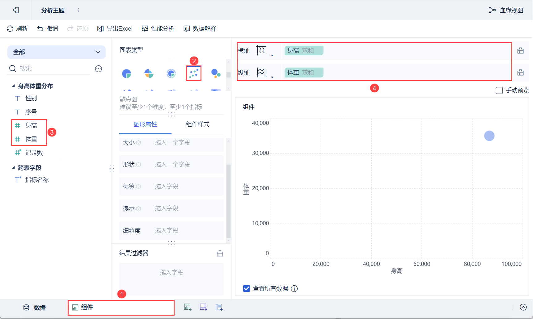

1)点击左下角「组件」按钮。
2)在图表类型下选择「散点图」。
3)将左侧待分析区域的「身高」拖入分析区域的横轴,「体重」拖入纵轴,如下图所示:

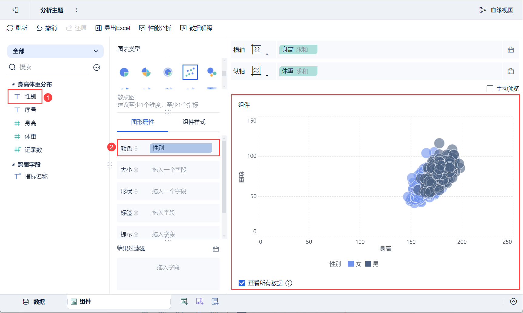

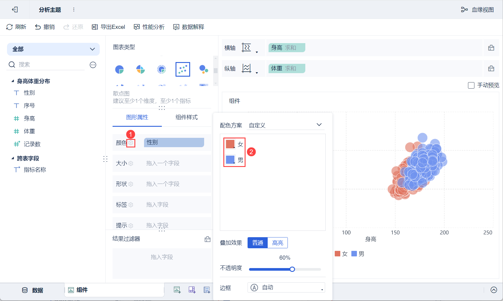

1)将左侧待分析区域的「性别」拖入「图形属性」下的颜色栏,不同性别则显示不同颜色,如下图所示:
2)点击颜色设置按钮,在弹出的设置框中设置女为「红色」,男为「蓝色」,如下图所示:

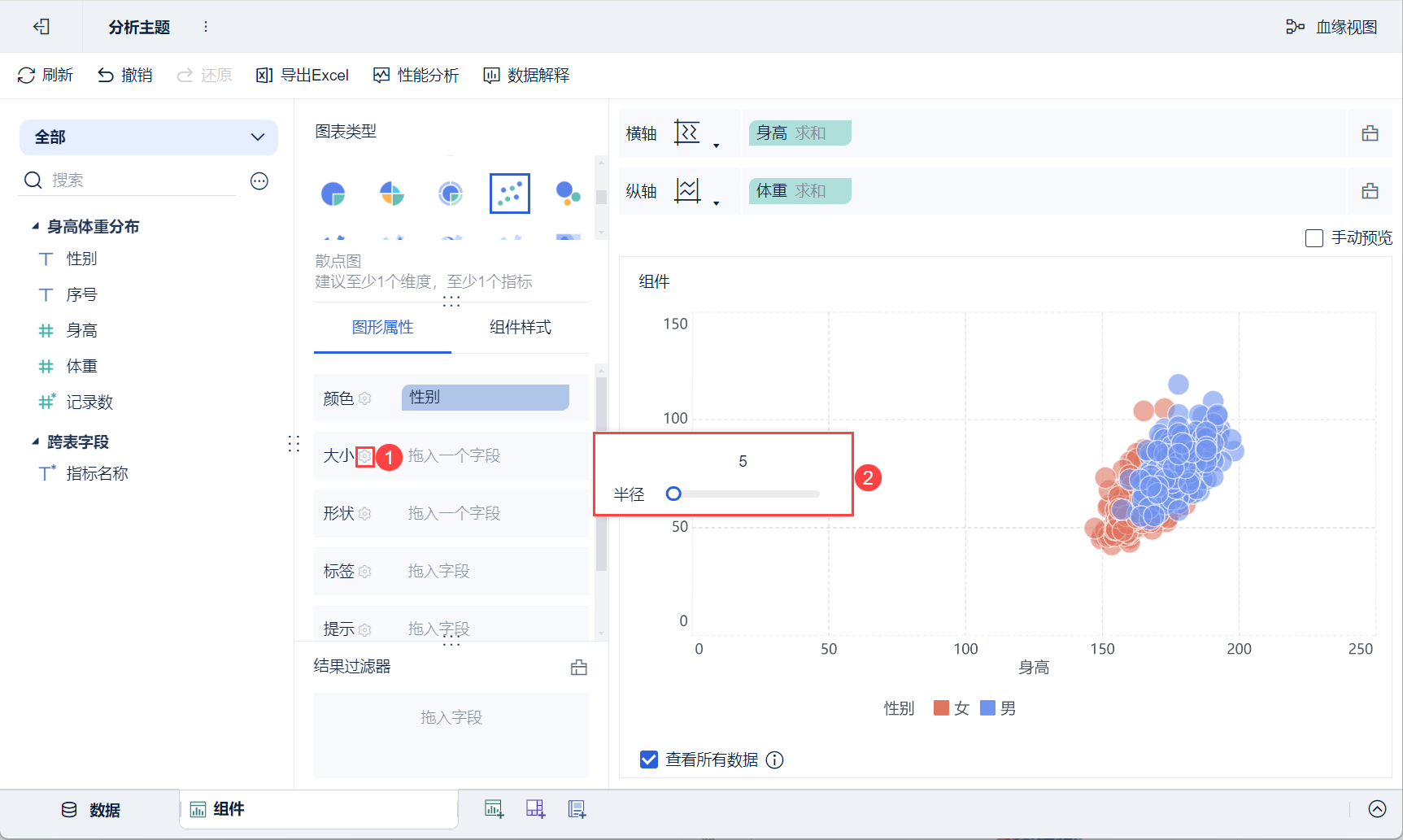

2.3.2 设置大小
点击大小栏,调整数据点的半径为「5」,如下图所示:

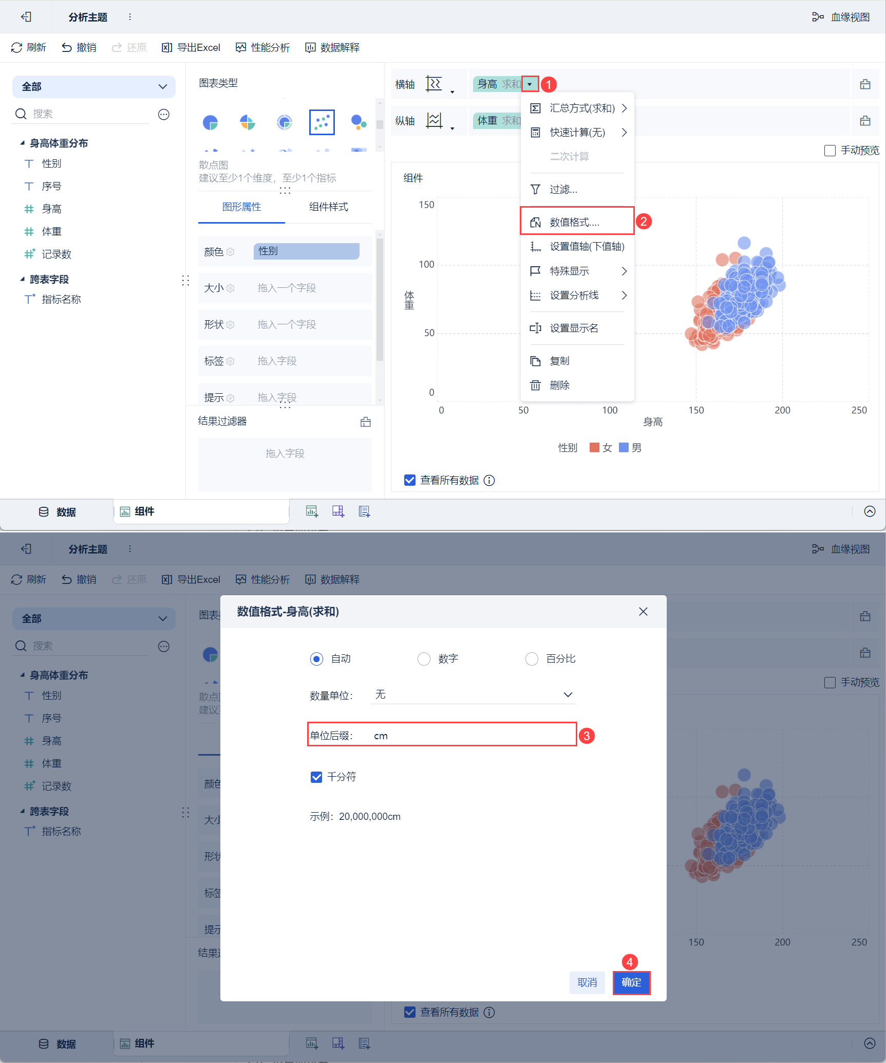

1)点击横轴「身高」字段的下拉按钮,选择「数值格式」,在弹出的设置框中单位后缀设置为「cm」,点击「确定」,如下图所示:

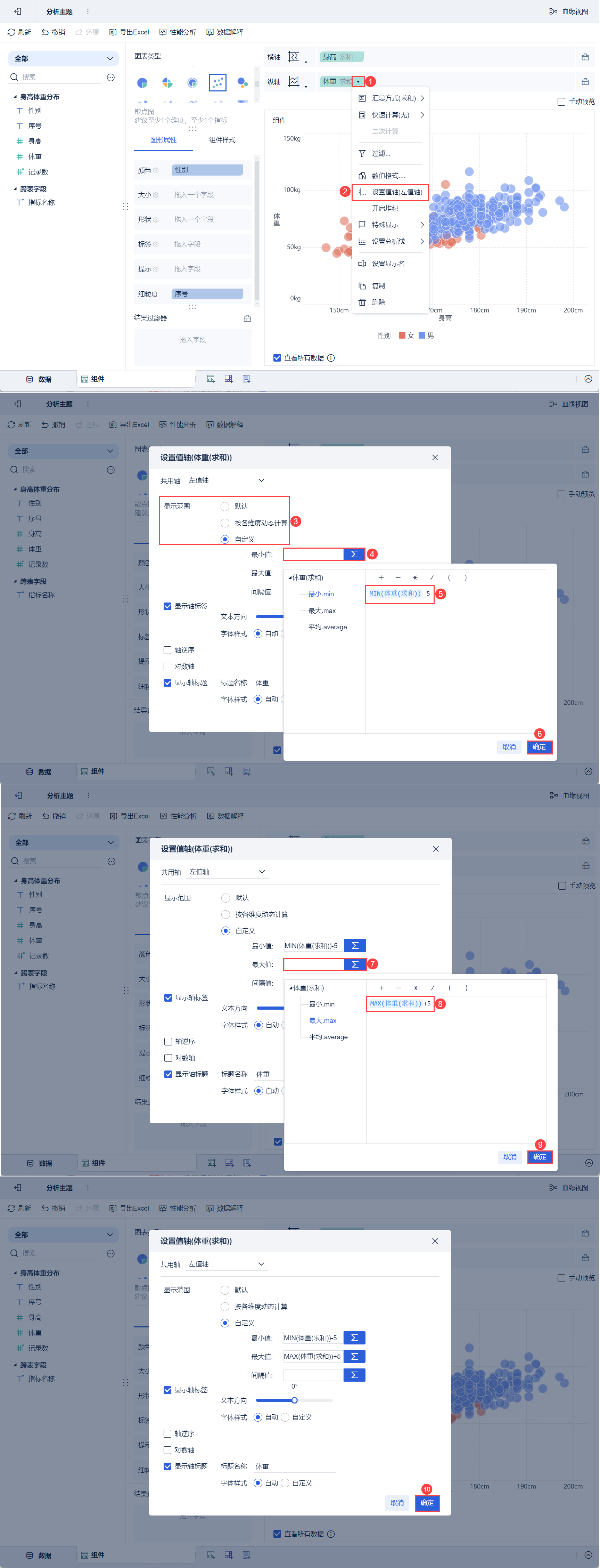

2)再次点击横轴「身高」字段的下拉按钮,选择「设置值轴(下值轴)」,在弹出的设置框中,显示范围勾选「自定义」,最小值设置为:MIN(身高(求和))-5,最大值设置为:MAX(身高(求和))+5,点击「确定」,如下图所示:
注:最小值、最大值公式中的「MIN(身高(求和))」、「MAX(身高(求和))」是设置最小值、最大值时,点击「身高(求和)」下的「最小.MIN」、「最大.max」出现的,不能直接手动输入或复制公式。

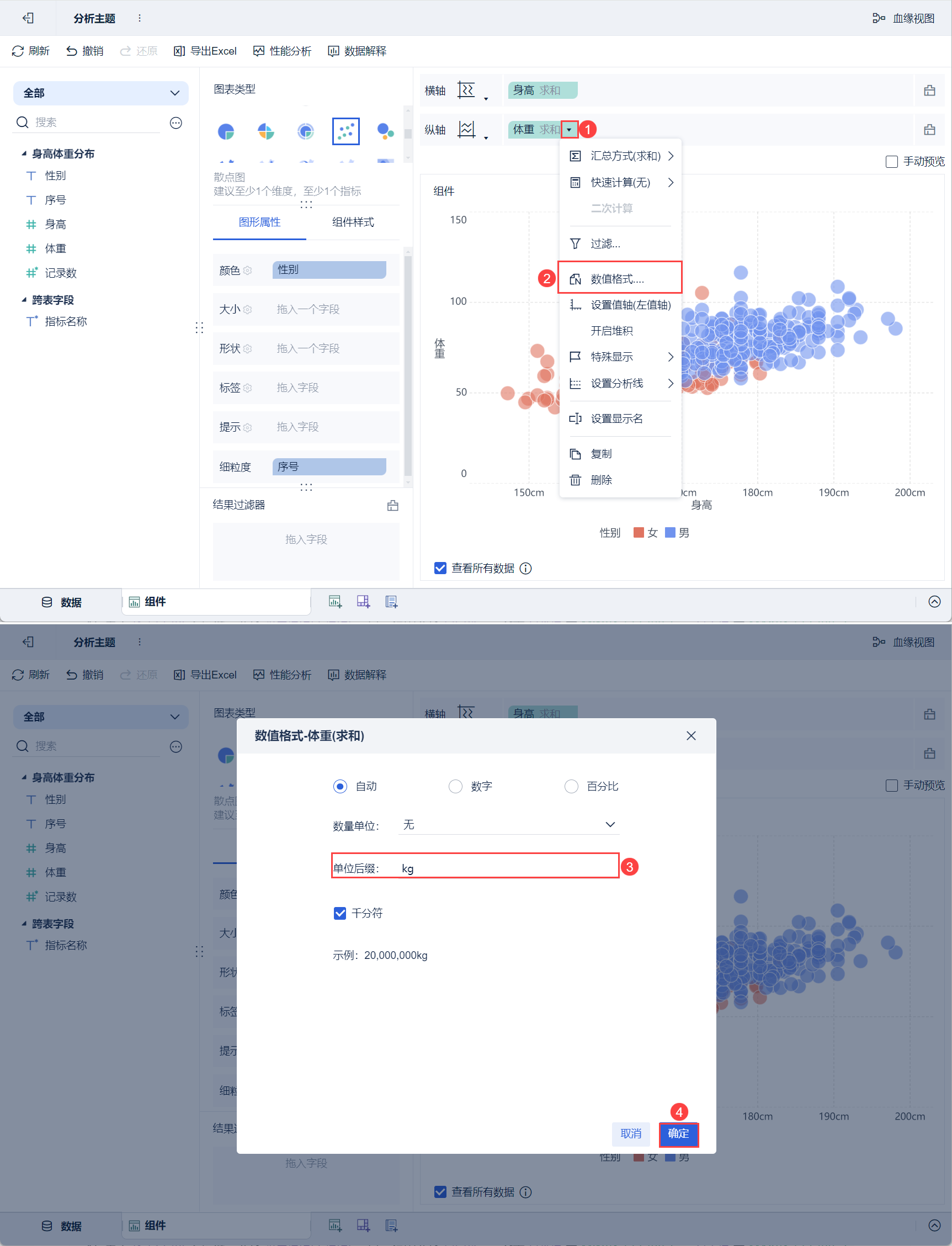

3)点击纵轴「体重」字段的下拉按钮,选择「数值格式」,在弹出的设置框中单位后缀设置为「kg」,点击「确定」,如下图所示:

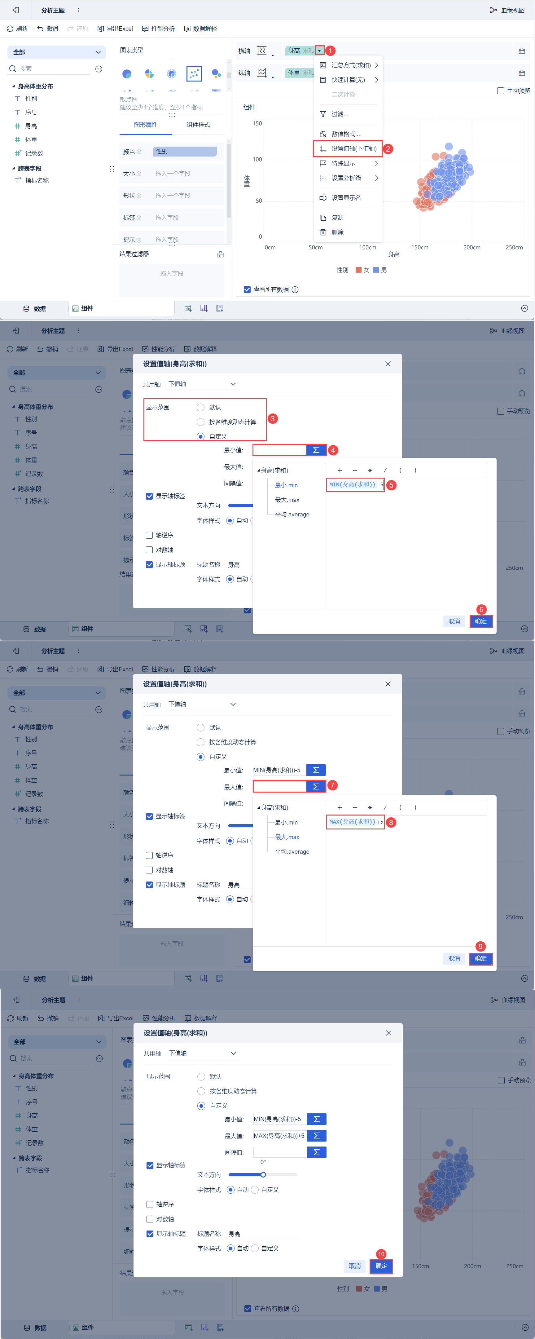

4)再次点击纵轴「体重」字段的下拉按钮,选择「设置值轴(左值轴)」,在弹出的设置框中,显示范围勾选「自定义」,最小值设置为:MIN(体重(求和))-5,最大值设置为:MAX(体重(求和))+5,点击「确定」,如下图所示:
注:最小值、最大值公式中的「MIN(体重(求和))」、「MAX(体重(求和))」是设置最小值、最大值时,点击「体重(求和)」下的「最小.MIN」、「最大.max」出现的,不能直接手动输入或复制公式。

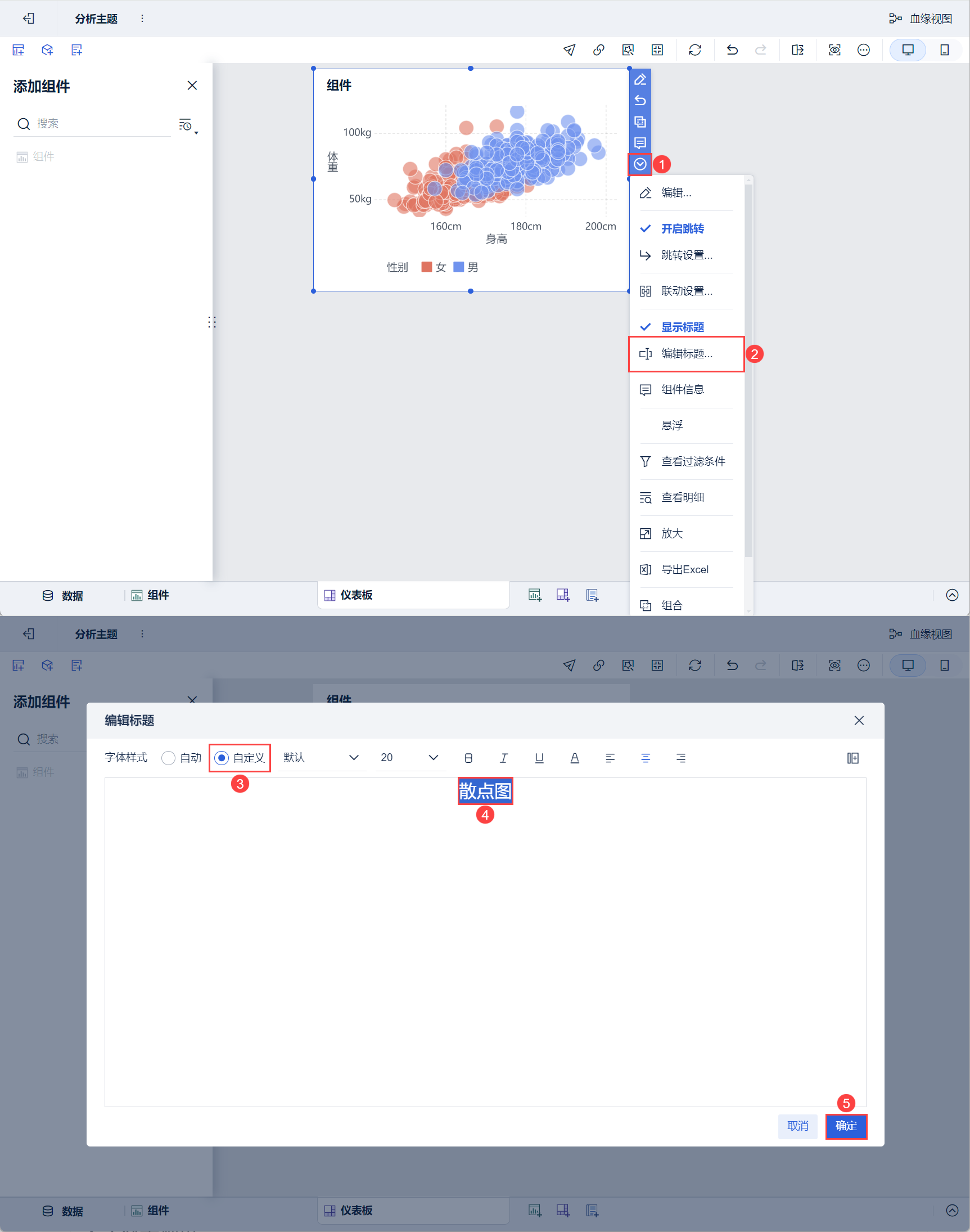

3)下拉选择「编辑标题」,样式选择「自定义」,设置标题为「散点图」,点击「确定」。如下图所示:
