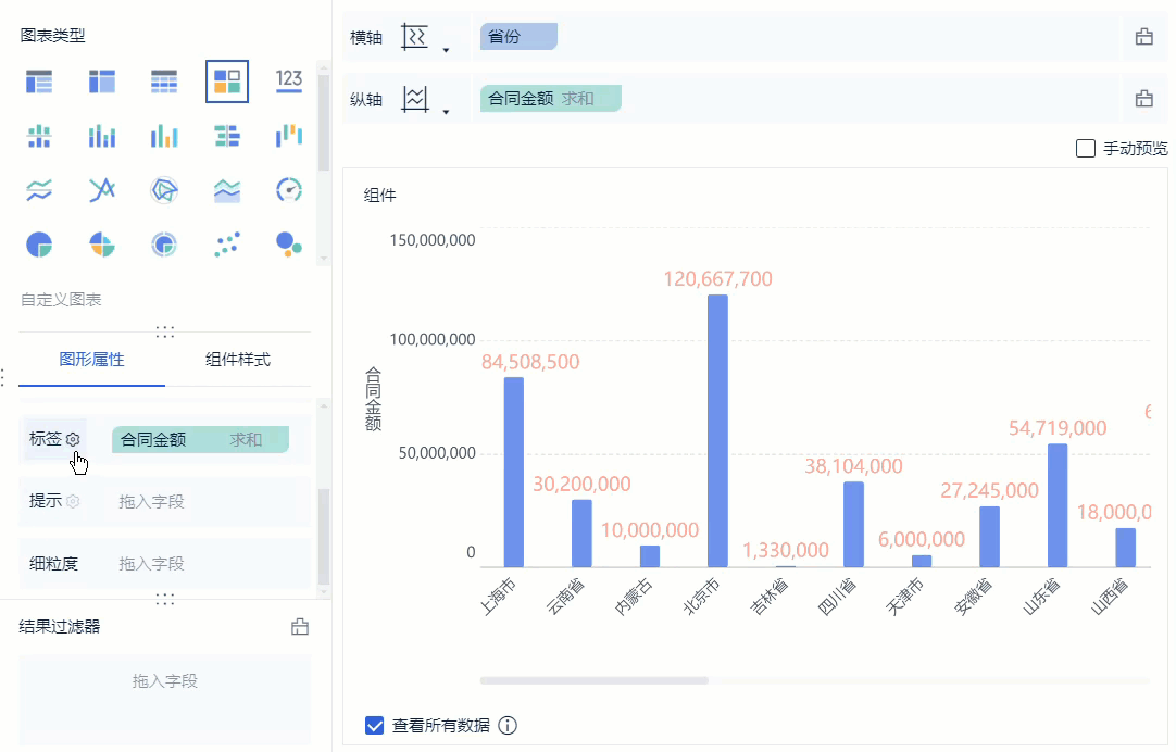

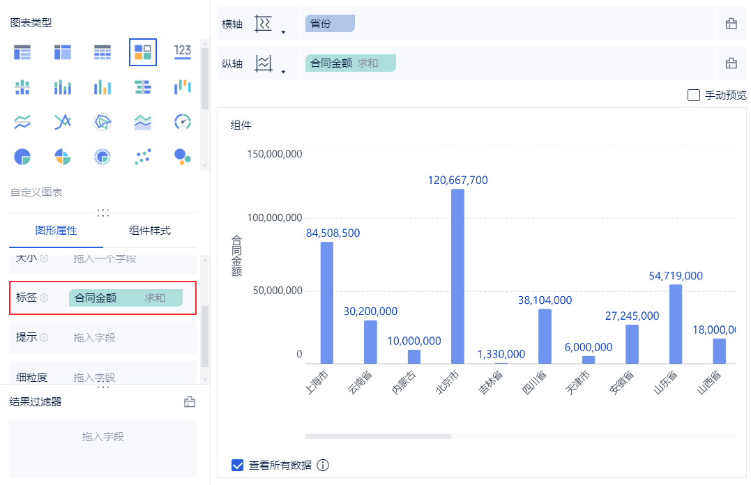

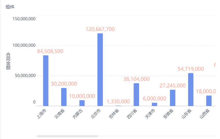

1)将「合同金额」拖入标签栏,柱形图上将显示合同金额的数值。如下图所示:

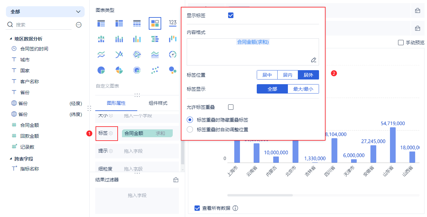

2)点击「标签栏」,点击「内容格式」右下角的「编辑」按钮。如下图所示:
3.1 设置标签字体样式
1)选中标签字段,可设置标签字段的字体、字号、颜色等。如下图所示:
注:下图右上角的+图标,点击后,只能添加已拖入标签栏的字段。
2)效果如下图所示:

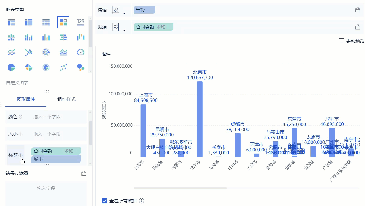

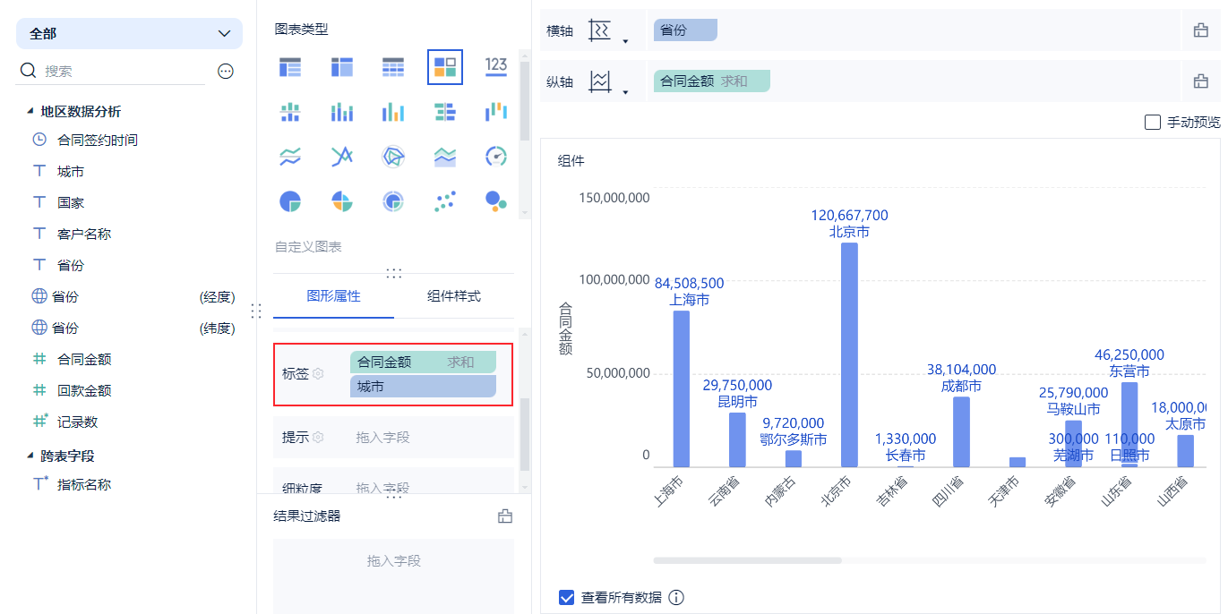

1)将「城市字段」拖入到「标签」中。如下图所示:

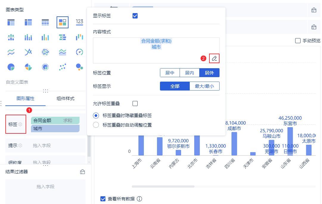

3)将城市显示到合同金额数值上面。步骤如下图所示:
4)效果如下图所示:

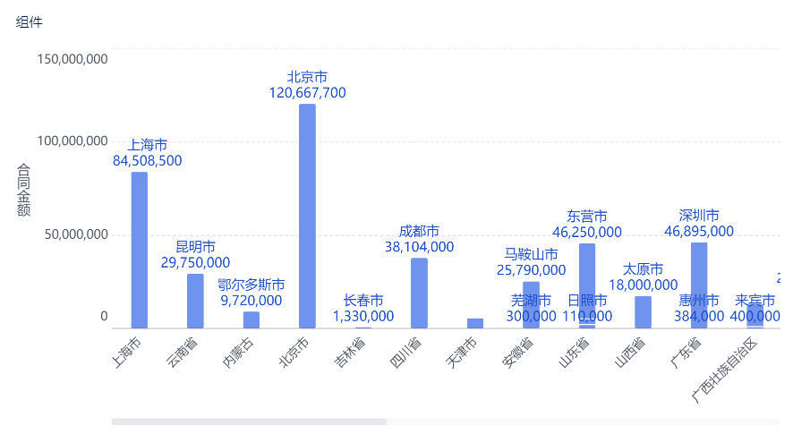

3.4 标签重叠时调整显示方式
1)标签重叠时,影响视觉效果。如下图所示:
2)标签重叠时,有两种方案供用户选择:标签重叠时隐藏重叠标签、标签重叠时自动调整位置。用户可根据实际情况选择。如下图所示:

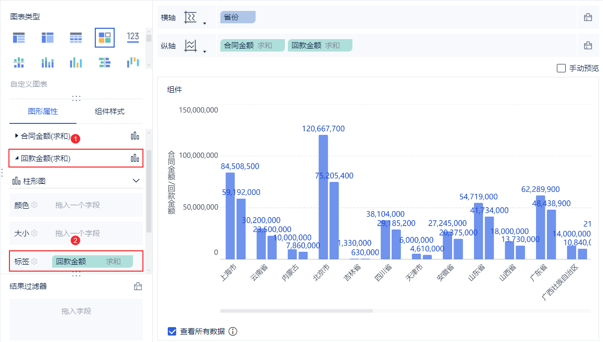

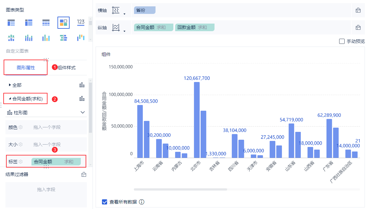

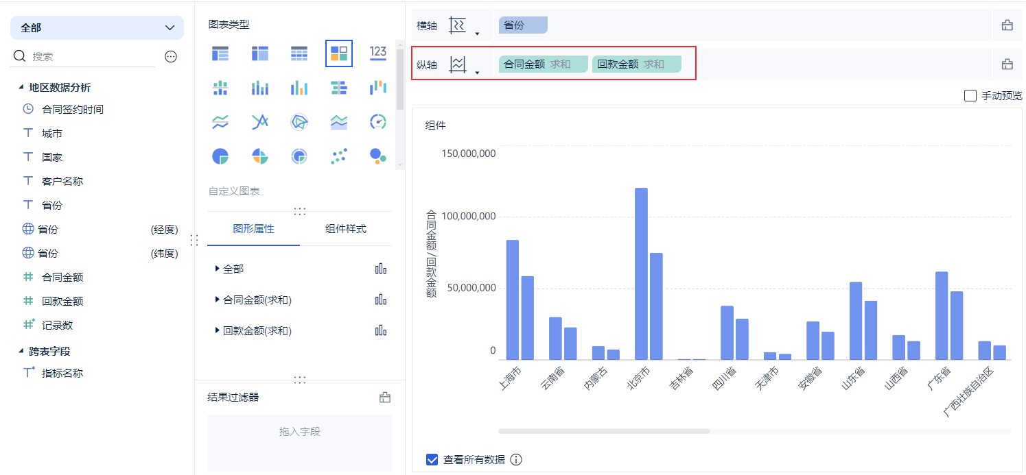

3.5 多个指标分别展示标签
注:本节以 2 个指标字段为例,更多指标字段分别展示标签方法以此类推。
1)将「回款金额」字段拖入到纵轴中。如下图所示:
2)在「图形属性」下,点开「合同金额」字段,添加标签。如下图所示:
注:若在「全部」下设置图形属性,则对所有指标字段生效。
3)点开「回款金额」字段,添加标签。如下图所示:

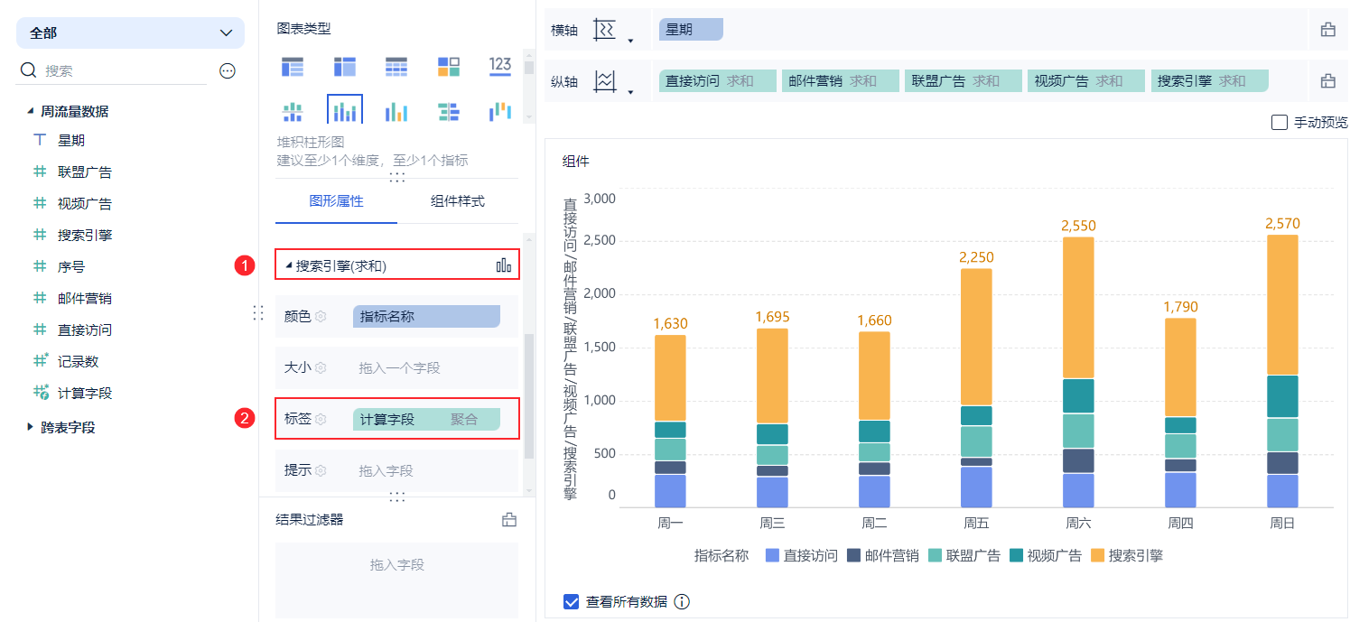

3.6 堆积图标签显示汇总数据
本节以 堆积柱形图 文档中的示例为基础,实现标签为汇总数据的效果。

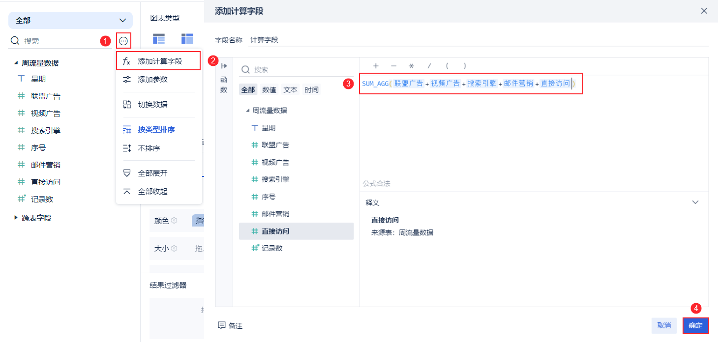

1)添加一个计算字段,值为sum_agg(指标1+指标2+指标3+......),sum_agg 介绍请参见:SUM_AGG-求和 。如下图所示:
注:公式中的指标字段是点击下方图片中左侧对应字段生成的。
2)把计算字段拖入到「搜索引擎」字段下的标签栏中。如下图所示:
注:因为想让标签显示在柱形图最上方,而「搜索引擎」字段在最上方显示,所以计算字段拖入到搜索引擎下的标签栏,用户根据实际情况设置即可。
