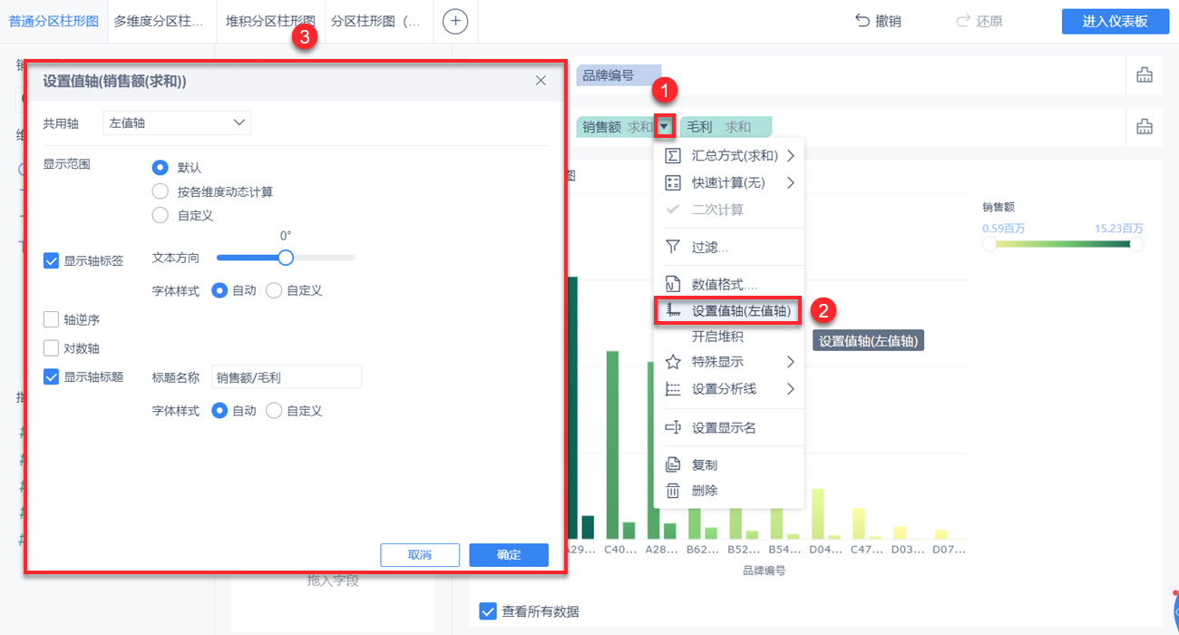

2. 设置共用轴编辑
默认值轴为左值轴,若存在多个指标字段,指标字段可共用在一个值轴,也可以分开显示值轴。
示例请参见:图表设置双y轴

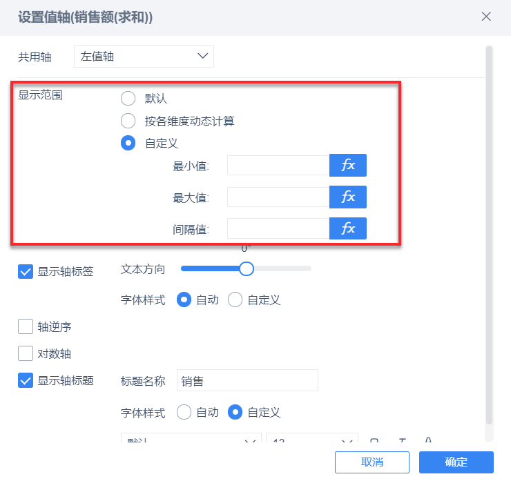

3. 设置轴刻度编辑

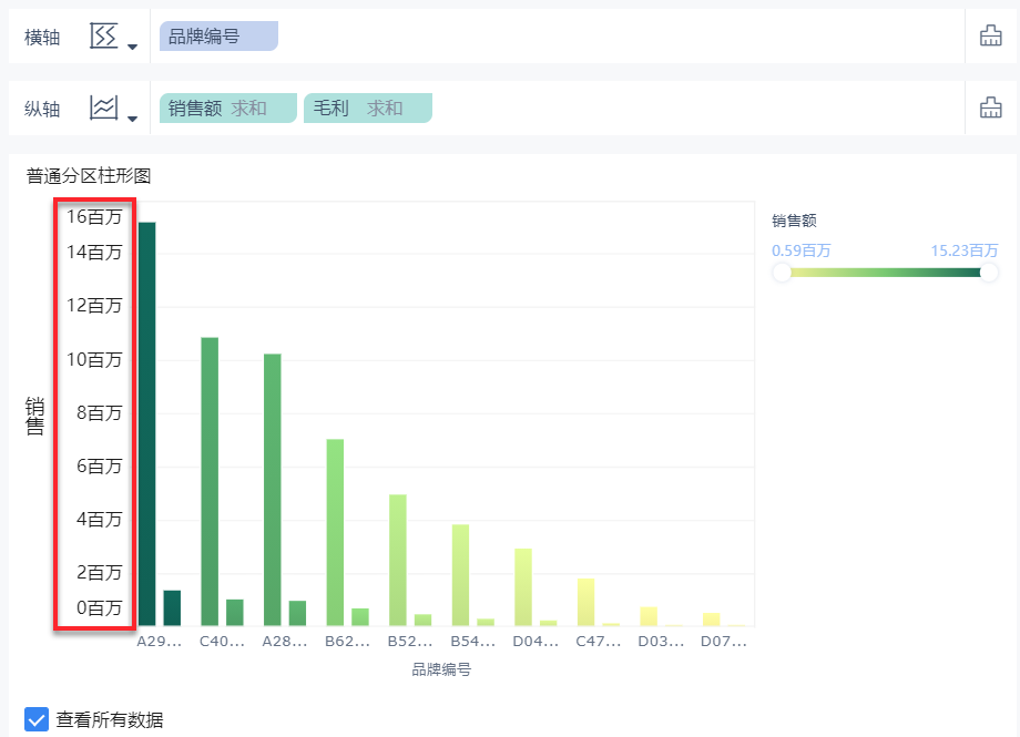

轴刻度自定义可设置数值轴标签的最大值、最小值和间隔值,且输入的值可选择当前指标字段的最大、最小或平均,也可直接输入数字,也支持加入运算符的计算公式。如下图所示:
各设置项介绍如下图所示:
显示范围说明
默认自动根据当前所显示的数据范围计算出最小最大值
按各维度动态计算
  • 功能说明:若勾选「按各维度动态计算」,每个维度分区值轴范围根据实际值显示,保证图形的趋势变化可以较为明显的查看
  • 生效条件:纵轴拖入维度字段情况下,对纵轴上的指标字段生效;若不满足该条件,即使勾选「按各维度动态计算」,该功能也不生效
自定义
支持设置轴刻度的最小值、最大值以及间隔值
  • 最小值、最大值:指的是值轴显示范围内的最小最大值。支持公式设置,当设置的最小值大于最大值时,对应的最大值设置无效
  • 间隔值:自定义的主刻度间隔,例如设置间隔值为 2 百万,如下图所示:
注:如果在 图表数值格式 中将图表数值格式设置为「万」、「亿」等单位,在设置值轴时,仍然需要输入不带单位的数值,例如 300000000,不能直接输入 3 作为 3 亿。

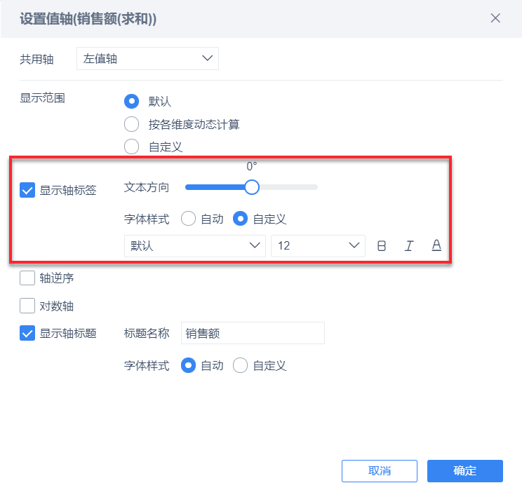

4. 设置轴标签编辑
轴标签可以点击「显示轴标签」选择是否隐藏,也可以设置文本方向和字体样式。如下图所示:

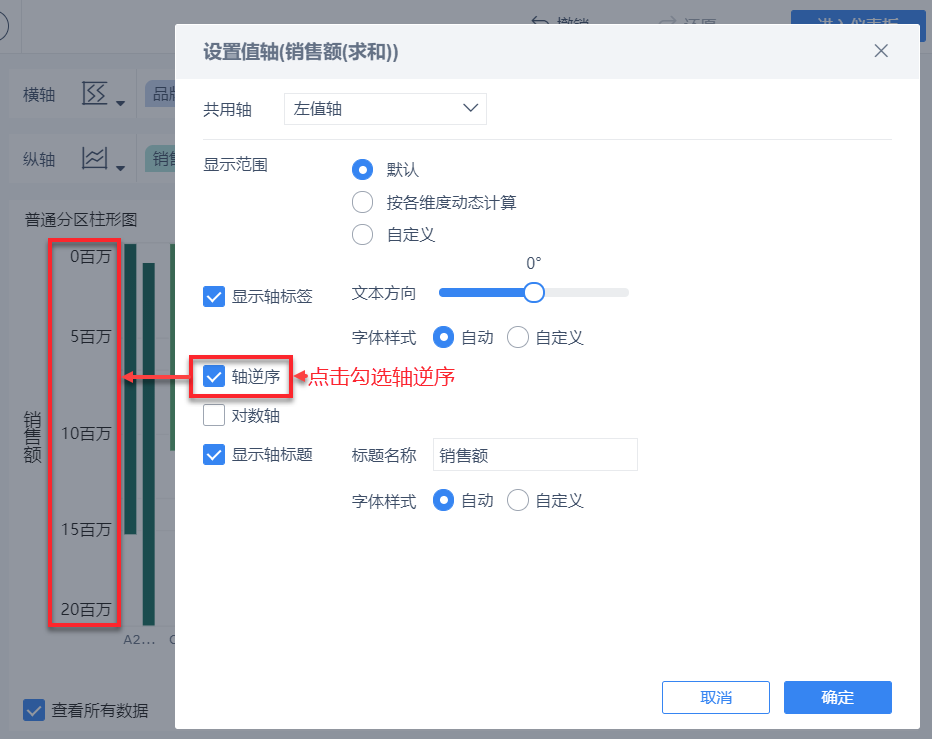

5. 设置轴逆序编辑
勾选「轴逆序」表示图表中轴标签的数值倒序显示。如下图所示:

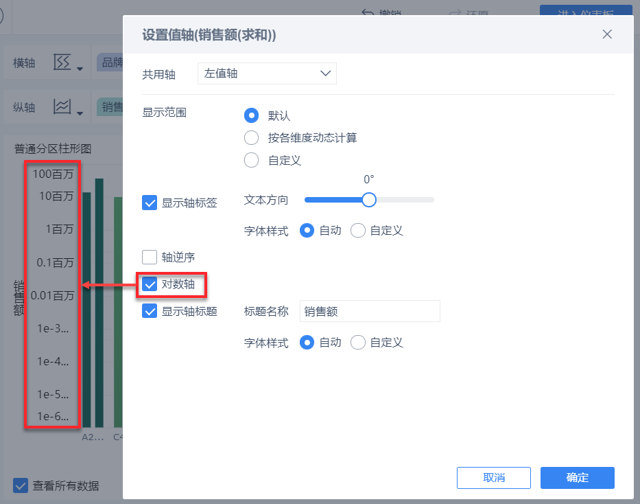

6. 设置对数轴编辑
勾选「对数轴」使用对数标度,勾选以后将以 10 的幂次来绘制轴标签。如下图所示:

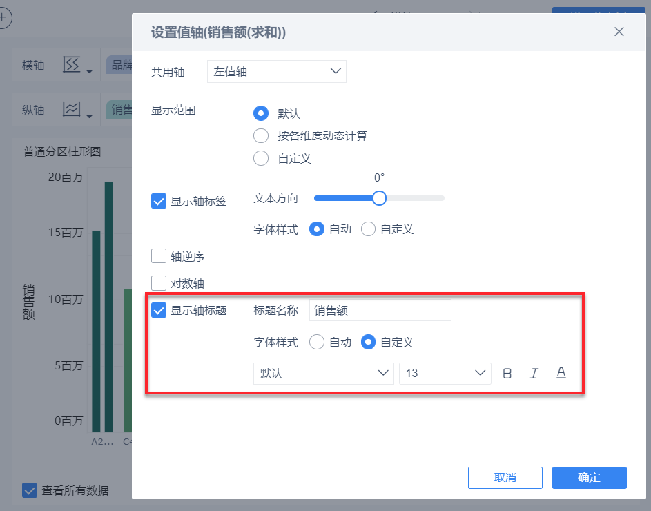

7. 设置轴标题编辑
轴标题可以点击「显示轴标题」选择是否隐藏,可设置标题名称、字体样式。如下图所示:

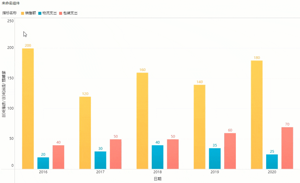

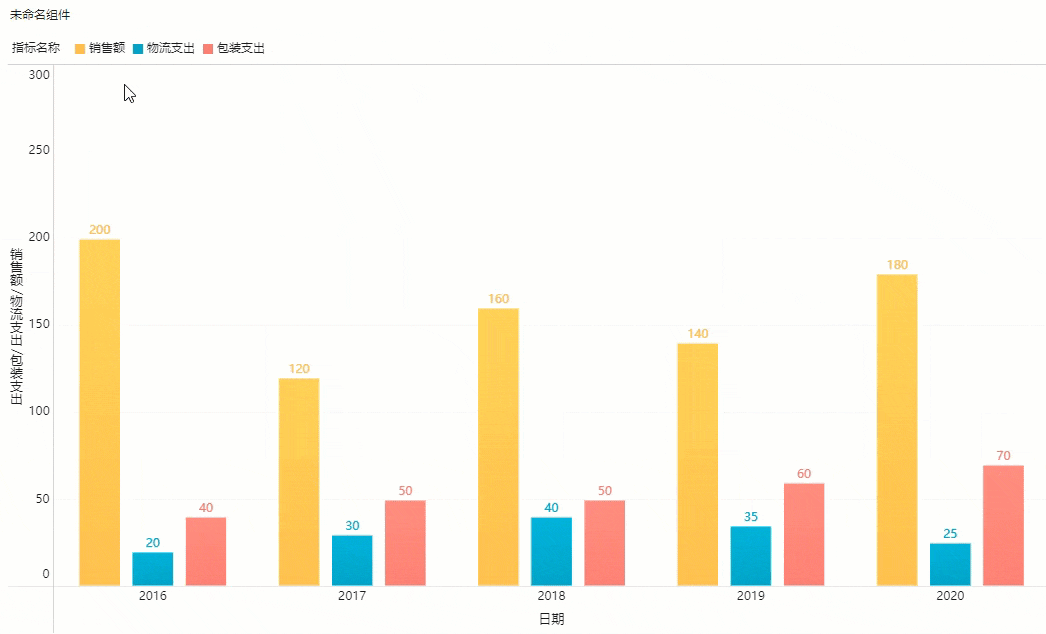

如果图表存在多个系列,那么取消显示某些系列后,纵轴的数值无法动态变化。如下图所示:

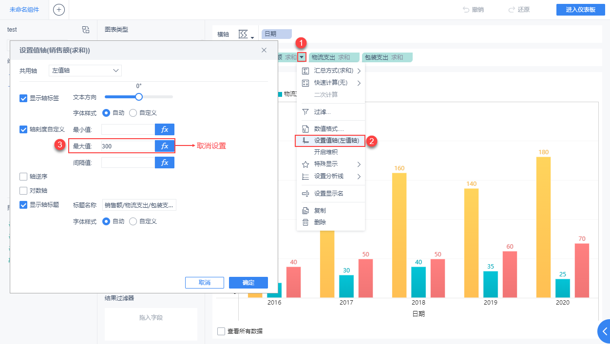

如何可以实现下图中的纵轴动态变化效果呢?
纵轴值无法动态变化是由于自定义了纵轴的最大值,取消掉就可以了,如下图所示:
