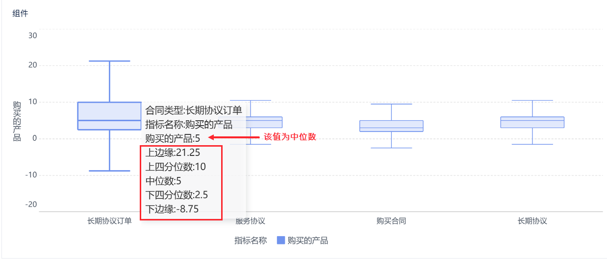

2. 箱形图构成编辑
箱子的中间有一条线,代表了数据的中位数( Q2 )。箱子的上下底,分别是数据的上四分位数(Q3)和下四分位数(Q1),这意味着箱体包含了 50% 的数据。有关箱形图 Q1、Q2、Q3 这三个指标的介绍和计算方法,详情参见统计学概念 四分位数
因此,箱子的高度在一定程度上反映了数据的波动程度。上下边缘则代表了该组数据的最大值和最小值。超出最大值和低于最小值的点,可以理解为数据中的“异常值”。
各值的计算方法如下:
上四分位数(Q1)把所有数值从小到大排列得到一个数列,把数列分割成四等份,在第一个"分割点"位置的数值就是上四分位数。
中位数(Q2)一组数据按照大小分布后位于中间位置的数。
下四分位数(Q3)
采用最通行的计算方法——把数列分成四等份的数值
把所有数值从小到大排列得到一个数列,把数列分割成四等份,在"分割点"位置的数值就是四分位数。
最大值
Q3+1.5(Q3-Q1)
最小值
Q1-1.5(Q3-Q1
注:'最大值'和'最小值'并非我们直观理解中的数组中最大最小值,而是基于公式计算的数值区间,并不一定对应数据中的实际任何一个值。
异常值最大最小值之外的数据即为异常值
鼠标悬浮在箱型图上,也会显示出各值的具体数值。如下图所示:

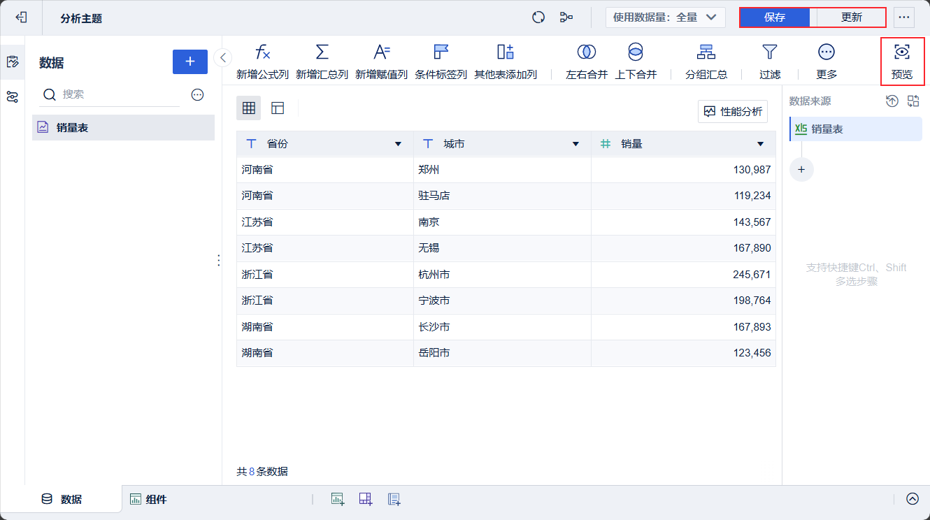

3.1 准备数据
1)用户登录 FineBI 系统,点击「我的分析」,选中某个文件夹,点击「新建分析主题」,如下图所示:
2)点击「本地Excel文件>上传数据」,上传表数据。如下图所示:
示例数据:销量表.xlsx
3)上传后,点击「确定」按钮。如下图所示:
4)点击保存更新主题数据。点击预览」,可以预览数据。如下图所示:
