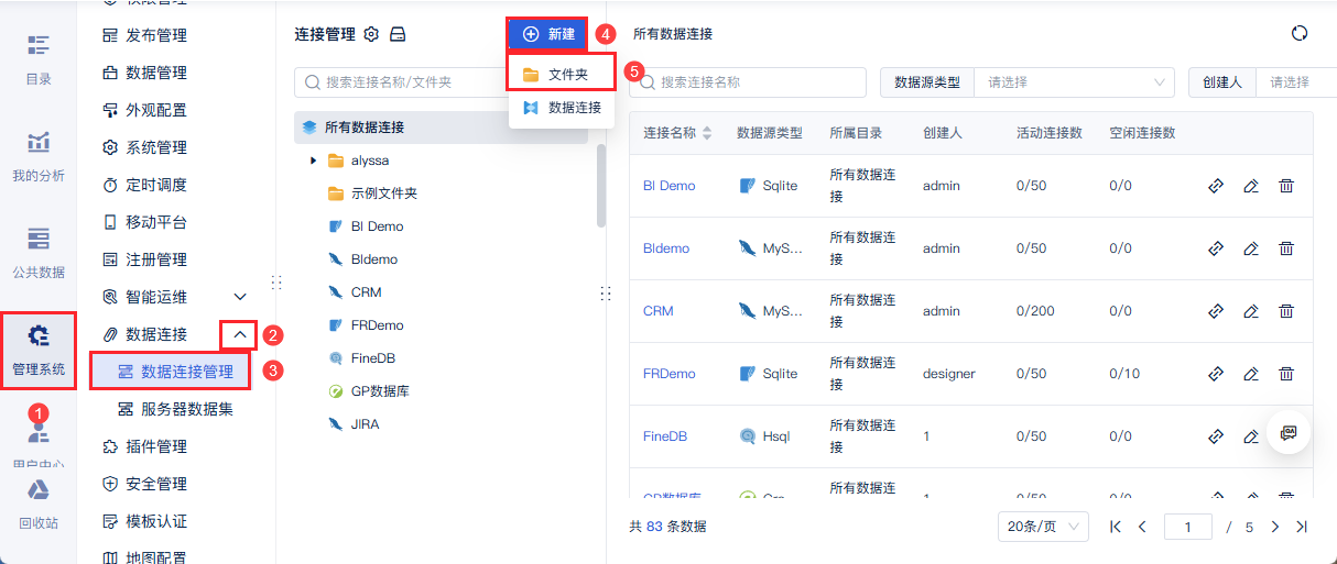

2. 新建数据连接编辑

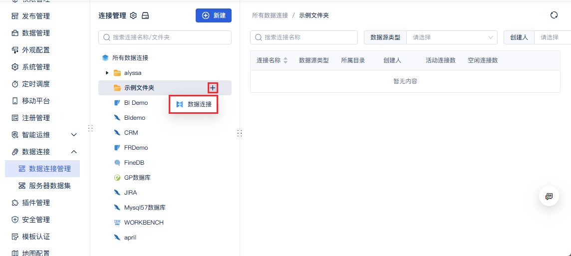

1)管理员进入 FineBI 工程,点击「管理系统>数据连接管理」页面。点击「新建>文件夹」,可以使用文件夹对数据连接进行分类管理。如下图所示:
注:如果非管理员,用户需要有 数据连接使用权限 才可以设置数据连接。
在某文件夹中新建数据连接。如下图所示:

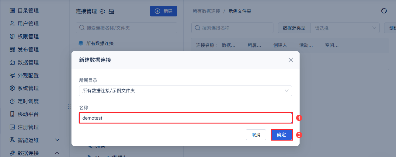

2)在弹出的窗口中,自定义一个数据连接名称。如下图所示:

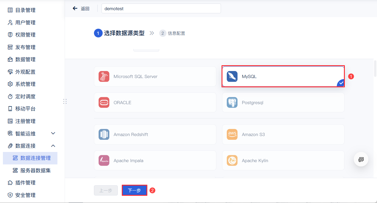

3)选择数据库类型,例如要连接 MySQL 类型的数据库,即需要选择「MySQL」,然后点击「下一步」按钮。如下图所示:

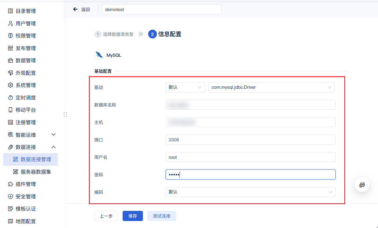

4)输入数据库的相关信息。如下图所示:
以下为数据连接信息的详细解释,不同数据库要设置的连接信息不同。可查看具体的文档,例如 MySQL 可查看:MySQL数据连接
配置
介绍
数据连接名称给这个数据连接一个名称,按用户自己的习惯起名即可
驱动
连接数据库所需要的驱动:
  • 默认:一小部分数据库中内置了数据库驱动,使用默认即可
  • 自定义:FineDataLink 中未内置驱动,需要用户自定义驱动,详细操作请参见:驱动管理
数据库名称输入要连接的数据库的名字
主机输入数据库所在主机(或服务器)的 IP
端口输入数据库所在主机(或服务器)的端口
认证方式
若数据库支持多种认证方式,则点击会出现认证方式下拉框:
  • 用户名密码:输入数据库的用户名和密码
  • Kerberos认证:填入注册过 kdc 的客户端名称和 keytab 密钥路径,详情请参见:数据连接 Kerberos 认证
编码推荐使用默认
模式
  • 部分数据库需要选择模式,需要先连接成功后才能选择模式
  • 当数据库不存在模式选择,则无需进行模式选择
  • 如果这些数据库未进行模式选择,则默认选择的是第一个模式
  • 连接多模式的数据库时使用 SQL 语句需要带上模式名前缀进行搜索
注:需要正确选择数据库对应的模式,否则会导致添加数据库表时显示「当前数据连接中无可用表」,只能通过 SQL 数据集进行取数
数据连接URL自动生成的 URL ,无需特意配置

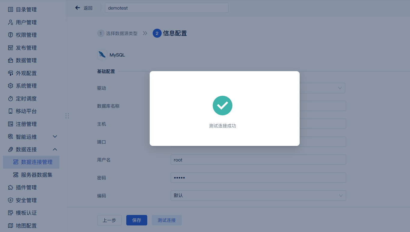

点击「测试连接」,即可测试是否可以连接成功。
若用户不需要设置连接池,即可点击「保存」。完成数据连接配置。

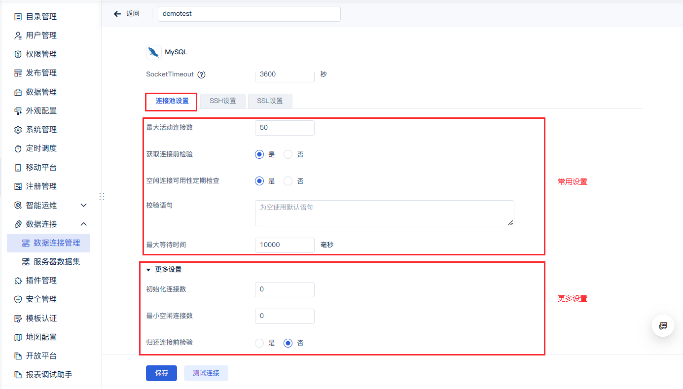

3.1 连接池设置
对连接池进行设置,选择「连接池设置」按钮,如下图所示:
  • 常用设置
名称  druid学名默认值
含义
最大活动连接数maxActive50
连接池在同一时间能够分配的最大活动连接的数量
获取连接前检验testOnBorrow申请连接时执行 validationQuery 检测连接是否有效
空闲连接可用性定期检查keepAlive
检查到需要留下的连接保证其可用
校验语句validationQuery默认语句
用来检测连接是否有效的 SQL 语句,要求是一个查询语句,常用select 'x' 。用户可自定义该语句。
最大等待时间
maxWait10000ms
获取连接时最大等待时间,若超过此时间还没有连接成功,则判定此次连接失败,不再等待
  • 更多设置(不常用,如无特殊场景不建议修改)

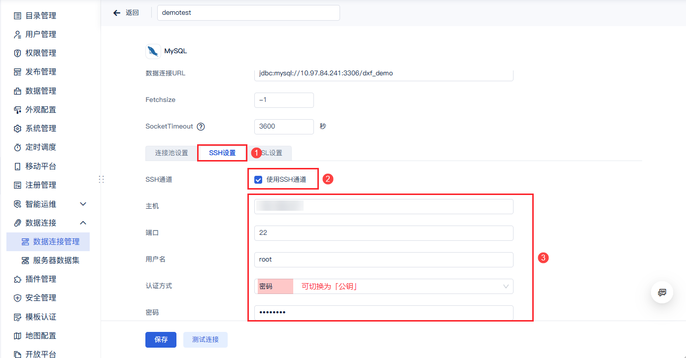

3.2 SSH 设置
若用户安全性要求高,需要使用 SSH 。可以直接勾选「使用SSH通道」,输入对应信息。
注:验证方法支持密码和公钥,其中选择「公钥」需要将文件放置在 %FineBI%/webapps/webroot/WEB-INF/resources 下。
点击「测试连接」,若提示连接成功,点击「保存」保存该配置。

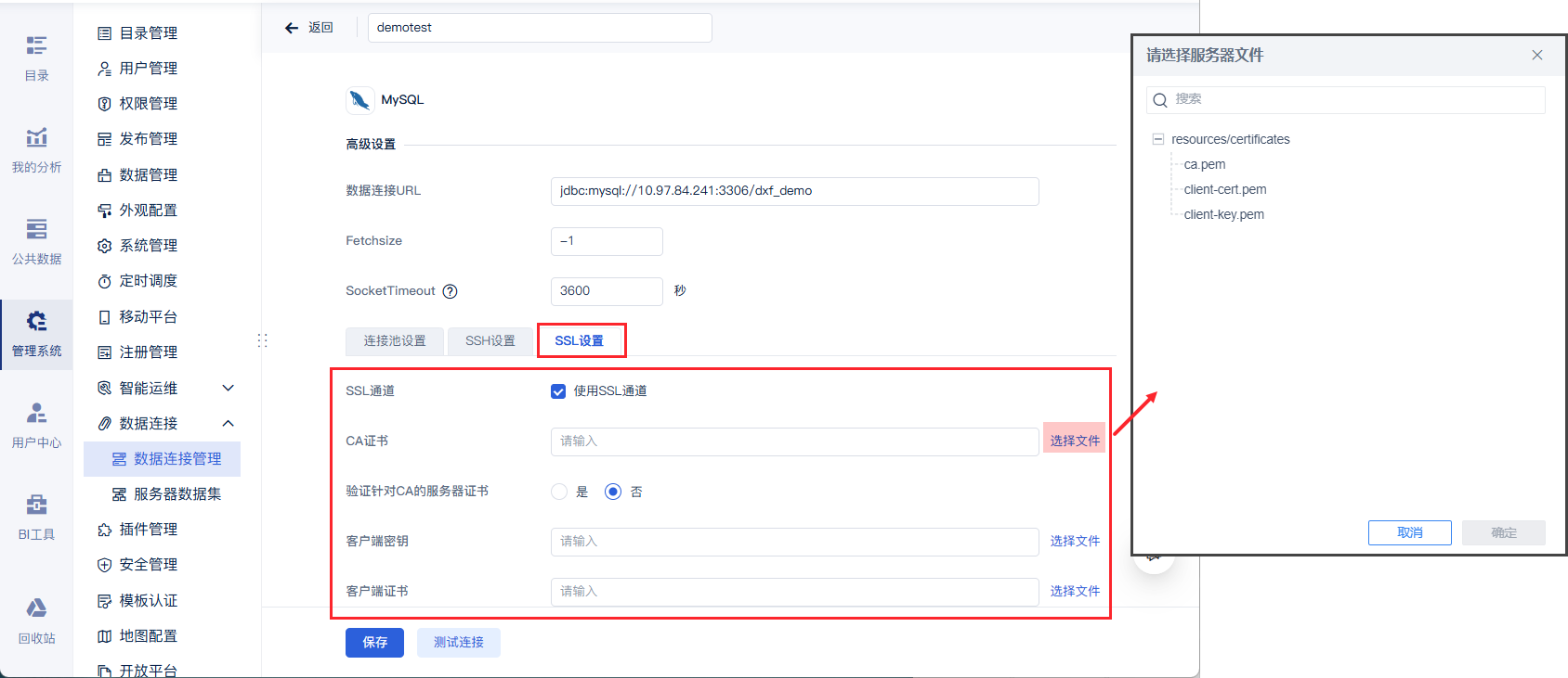

3.3 SSL 设置
注:暂只支持 MySQL 数据库
1)在%FineBI%/webapps/webroot/WEB-INF/resources/certificates 中放入 CA 证书、客户端证书以及客户端秘钥,如下图所示:
2)勾选「使用SSL通道」,将文件添加进对应位置。如下图所示:
3)点击「测试连接」,若连接成功点击「保存」保存该配置。

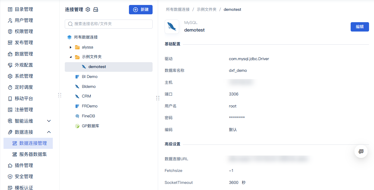

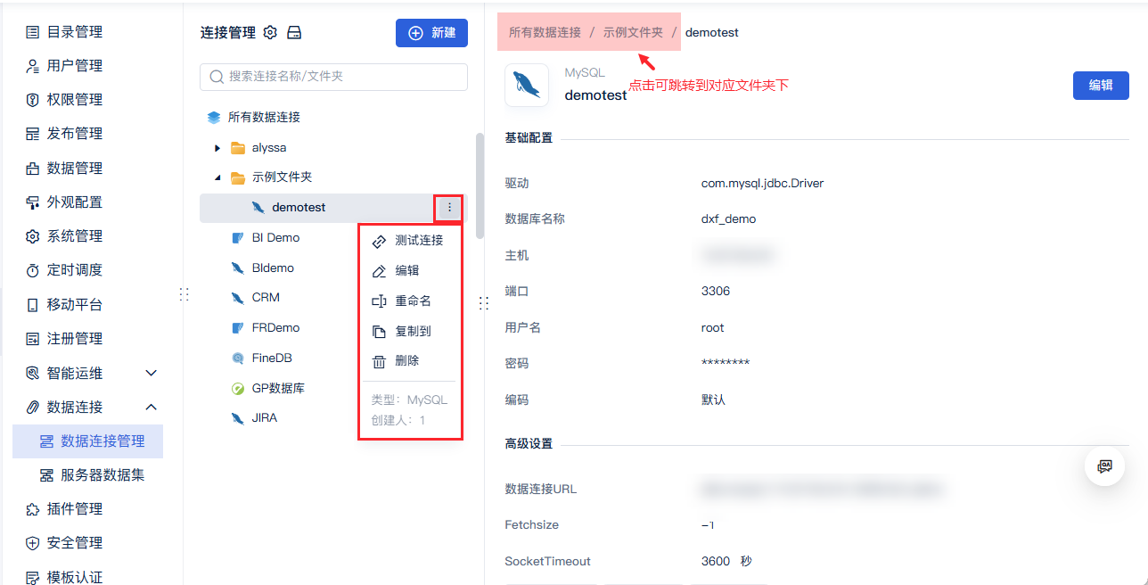

数据连接创建成功后,界面如下图所示:
注:用户创建的文件夹、数据连接,默认具备使用和管理权限。
用户可在列表对数据连接做编辑、重命名、复制、删除、测试连接操作。如下图所示:

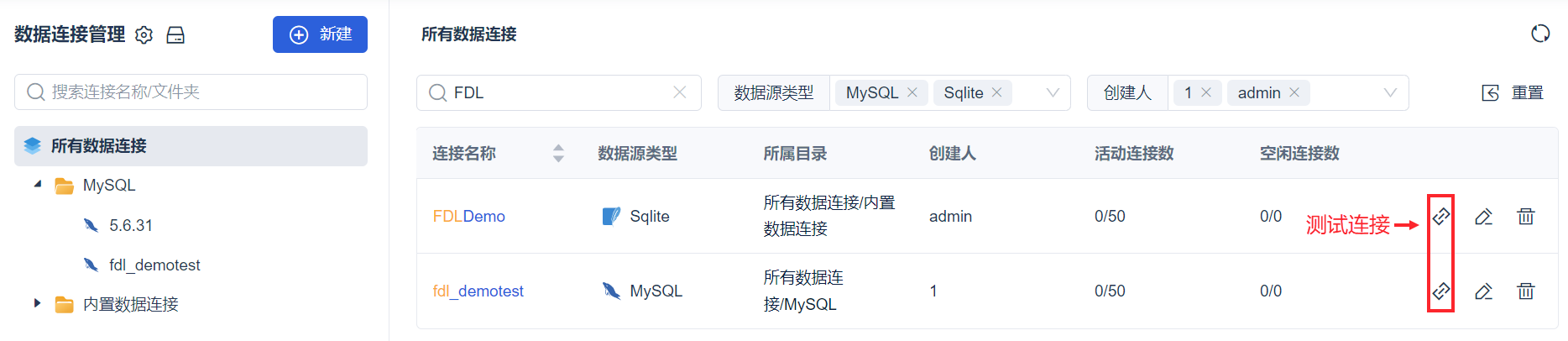

4.2 文件夹管理数据连接
1)点击文件夹或根目录,可通过数据连接名称(不区分字母大小写,支持模糊搜索)、数据源类型(可多选,为表格中已有的数据源类型)、创建人(可多选,为表格中已有创建人)搜索数据连接。如下图所示:

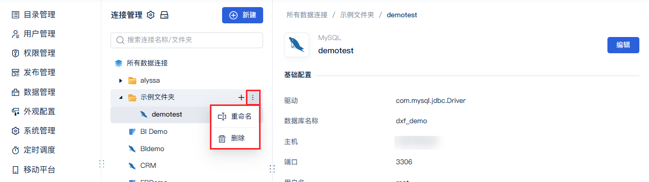

2)可对文件夹进行重命名、删除操作。如下图所示:
3)可将数据连接从 A 文件夹中拖拽到 B 文件夹中;文件夹不支持拖拽到另外一个文件夹中,最多支持一层文件夹。

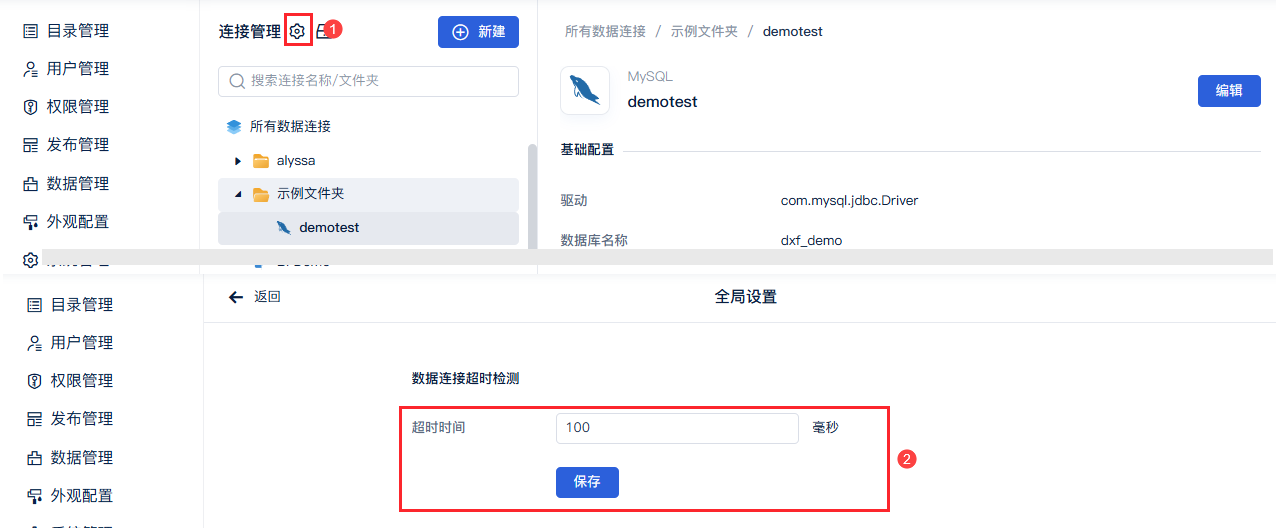

在「数据连接管理>全局设置」中,提供「数据连接超时检测」功能,支持用户自定义数据连接的超时时间。
数据连接超时时,报错「31300010 kdc服务器不连通」,可手动调大超时时间。
