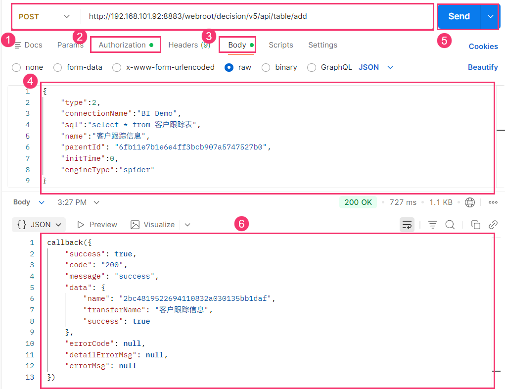

添加数据集-SQL表编辑
接口简介
接口作用添加SQL表
接口URL
/v5/api/table/add
请求类型POST
注意事项与5.X接口不同
请求参数-Body参数
参数是否必填参数值
    "type":2,
    "connectionName":"BI Demo",
    "sql":"select * from 客户跟踪表",
    "name":"客户跟踪信息",
    "parentId""6fb11e7b1e6e4ff3bcb907a5747527b0",
    "initTime":0,
    "engineType":"spider"
    "comment":""
1)type:表类型为2,代表SQL表
2)connectionName:数据连接名称
3)sql:SQL语句
4)name:表原始名
5)parentId:数据集所在文件夹ID
6)initTime:初始化时间
7)engineType:引擎类型(direct:直连数据;spider:抽取数据)
8)comment:备注信息,非必填
响应实例
请求链接
http://192.168.101.92:8883/webroot/decision/v5/api/table/add
注:使用接口时需要登录,需要传递token参数。
  • 正式工程推荐配置单点登录,否则嵌入式集成后,需要反复登录
  • 测试阶段可通过「Authorization>Bearer Token」输入 token 值
请求Body{
    "type":2,
    "name":"客户跟踪信息",
    "initTime":0,
响应成功
callback({
    "success": true,
    "code": "200",
    "message": "success",
    "data": {
        "name": "2bc4819522694110832a030135bb1daf",
        "transferName": "客户跟踪信息",
        "success": true
    "errorCode": null,
    "detailErrorMsg": null,
    "errorMsg": null

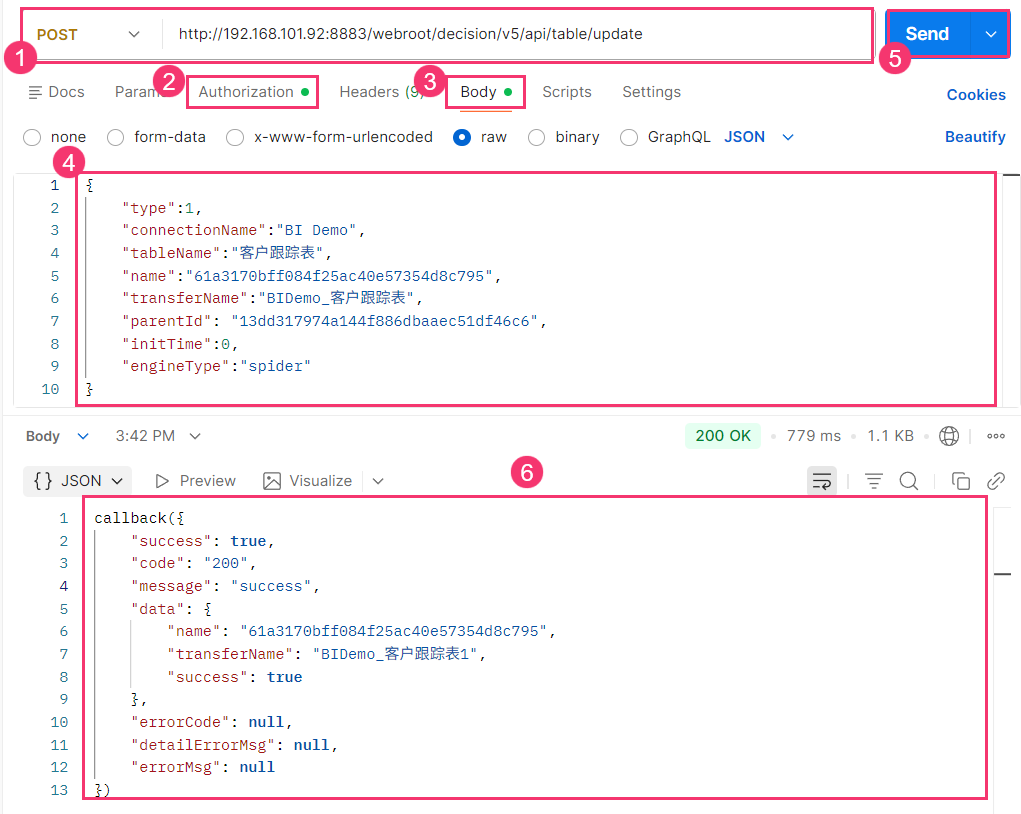

编辑保存数据集-DB表编辑
接口简介
接口作用编辑保存DB表
接口URL
/v5/api/table/update
请求类型POST
注意事项与5.X接口不同
请求参数-Body参数
参数值是否必填参数值
    "type":1,
    "tableName":"客户跟踪表",
    "name":"61a3170bff084f25ac40e57354d8c795",
    "transferName":"BIDemo_客户跟踪表",
    "parentId""13dd317974a144f886dbaaec51df46c6",
    "initTime":0,
1)type:表类型为1,代表DB表
3)tableName:数据库中的表名称
4)name:数据集ID
5)transferName:数据集转义名
6)parentId:数据集所在文件夹ID
7)initTime:初始化时间
8)engineType:引擎类型(direct:直连数据;spider:抽取数据)
9)comment:备注信息
响应实例
请求链接
http://192.168.101.92:8883/webroot/decision/v5/api/table/update
请求Body
    "type":1,
    "initTime":0,
响应成功
callback({
    "success": true,
    "code": "200",
    "data": {
        "name": "61a3170bff084f25ac40e57354d8c795",
        "transferName": "BIDemo_客户跟踪表1",
        "success": true
    "errorCode": null,
    "errorMsg": null

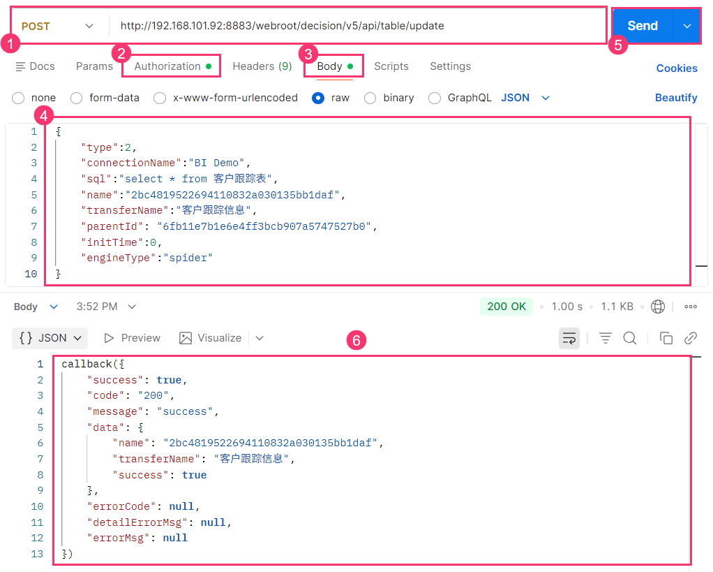

编辑保存数据集-SQL表编辑
接口简介
接口作用编辑保存SQL表
接口URL
请求类型POST
注意事项与5.X接口不同
请求参数-Body参数
参数是否必填参数值
    "type":2,
    "name":"2bc4819522694110832a030135bb1daf",
    "transferName":"客户跟踪信息",
    "parentId": "6fb11e7b1e6e4ff3bcb907a5747527b0",
    "initTime":0,
1)type:表类型为2,代表SQL表
3)sql:SQL语句
4)name:表id
5)transferName:表转义名
6)initTime:初始化时间
8)comment:备注信息,非必填
响应实例
请求链接
请求Body{
    "type":2,
    "initTime":0,
响应成功
callback({
    "success": true,
    "code": "200",
    "data": {
        "success": true
    "errorCode": null,
    "errorMsg": null

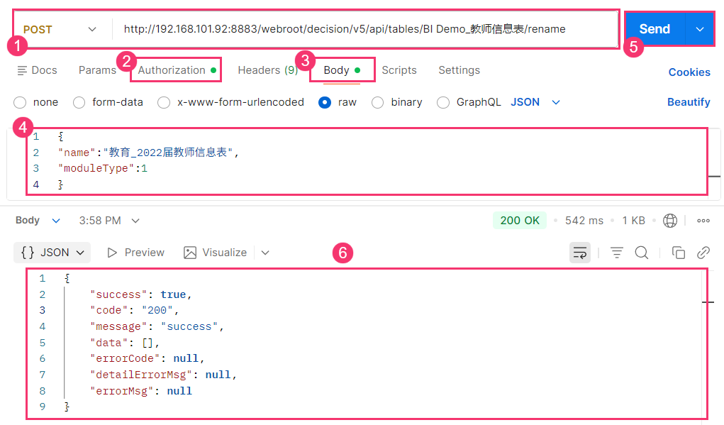

修改数据集转义名编辑
接口简介
接口作用修改数据集转义名
接口URL
/v5/api/tables/{tableName}/rename
请求类型POST
注意事项tableName是表原始名
请求参数-body参数
body是否必填描述说明
"name":"新转义名",
"moduleType":1
1)name:表的新转义名
2)connectionName:表存放位置,1代表公共数据,2代表我的分析
响应实例
请求链接
表原始名:
BI Demo_教师信息表
链接:
http://192.168.101.92:8883/webroot/decision/v5/api/tables/BI Demo_教师信息表/rename
请求body
"name":"教育_2022届教师信息表",
"moduleType":1
响应成功
    "success": true,
    "code": "200",
    "data": [],
    "errorCode": null,
    "errorMsg": null

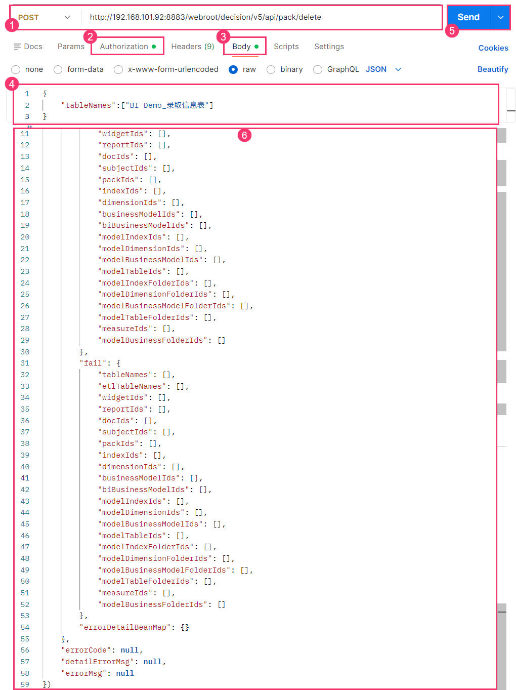

删除数据集编辑
接口简介
接口作用删除数据集
接口URL
/v5/api/pack/delete
请求类型POST
注意事项与5.X接口不同
请求参数-body参数
body是否必填描述说明
{"tableNames":["表原始名"]}
tableName为待删除的表原始名
响应实例
请求链接
http://192.168.101.92:8883/webroot/decision/v5/api/pack/delete
请求body{
    "tableNames":["BI Demo_录取信息表"]
响应成功
callback({
    "success": true,
    "code": "200",
    "data": {
        "success": {
            "tableNames": [
                "BI Demo_录取信息表"
            "etlTableNames": [],
            "widgetIds": [],
            "reportIds": [],
            "docIds": [],
            "subjectIds": [],
            "packIds": [],
            "indexIds": [],
            "dimensionIds": [],
            "businessModelIds": [],
            "biBusinessModelIds": [],
            "modelIndexIds": [],
            "modelDimensionIds": [],
            "modelBusinessModelIds": [],
            "modelTableIds": [],
            "modelIndexFolderIds": [],
            "modelDimensionFolderIds": [],
            "modelBusinessModelFolderIds": [],
            "modelTableFolderIds": [],
            "measureIds": [],
            "modelBusinessFolderIds": []
        "fail": {
            "tableNames": [],
            "widgetIds": [],
            "reportIds": [],
            "docIds": [],
            "subjectIds": [],
            "packIds": [],
            "indexIds": [],
            "dimensionIds": [],
            "measureIds": [],
        "errorDetailBeanMap": {}
    "errorCode": null,
    "errorMsg": null

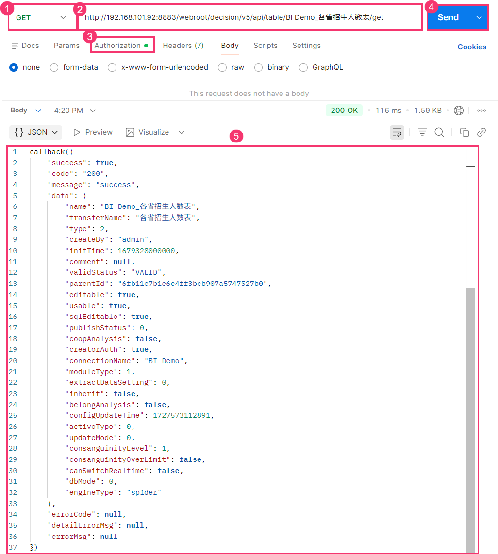

获取数据集信息编辑
接口简介
接口作用获取数据集相关信息
接口URL
/v5/api/table/{tableName}/get
请求类型GET
注意事项tableName是数据表的原始名
响应实例
请求示例
http://192.168.101.92:8883/webroot/decision/v5/api/table/BI Demo_各省招生人数表/get
响应成功
callback({
    "success": true,
    "code": "200",
    "data": {
        "name": "BI Demo_各省招生人数表",
        "transferName": "各省招生人数表",
        "type": 2,
        "createBy": "admin",
        "initTime": 1679328000000,
        "comment": null,
        "validStatus": "VALID",
        "editable": true,
        "usable": true,
        "sqlEditable": true,
        "publishStatus": 0,
        "coopAnalysis": false,
        "creatorAuth": true,
        "connectionName": "BI Demo",
        "moduleType": 1,
        "extractDataSetting": 0,
        "inherit": false,
        "belongAnalysis": false,
        "configUpdateTime": 1727573112891,
        "activeType": 0,
        "updateMode": 0,
        "consanguinityLevel": 1,
        "consanguinityOverLimit": false,
        "canSwitchRealtime": false,
        "dbMode": 0,
        "engineType": "spider"
    "errorCode": null,
    "errorMsg": null
响应参数说明
参数
参数值说明
name数据集原始名
transferName数据集转义名
type
数据集类型
1:DB表
2:SQL表
createBy数据集创建者用户名
initTime初始化时间
comment备注
validStatus标红信息
parentID数据集所在文件夹ID
editable
是否可编辑
true:是
false:否
sqlEditable
SQL是否可编辑
true:是
false:否
publicStatus
发布状态
0:未发布
1:已发布
coopAnalysis
是否协作给当前用户
true:是
false:否
creatorAuth
是否拥有和创建者相等的权限(我的分析下专用)
true:是
false:否
connectionName数据连接名称
moduleType
数据集所处位置
1:公共数据
2:我的分析
extractDataSetting
抽取状态
inherit
是否开启权限继承
true:开启
false:未开启
belongAnalysis
是否属于当前用户的「我的分析」(公共数据下专用)
true:是
false:否
configUpdateTime最近改动时间
engineType数据集引擎类型
direct:直连数据
spider:抽取数据

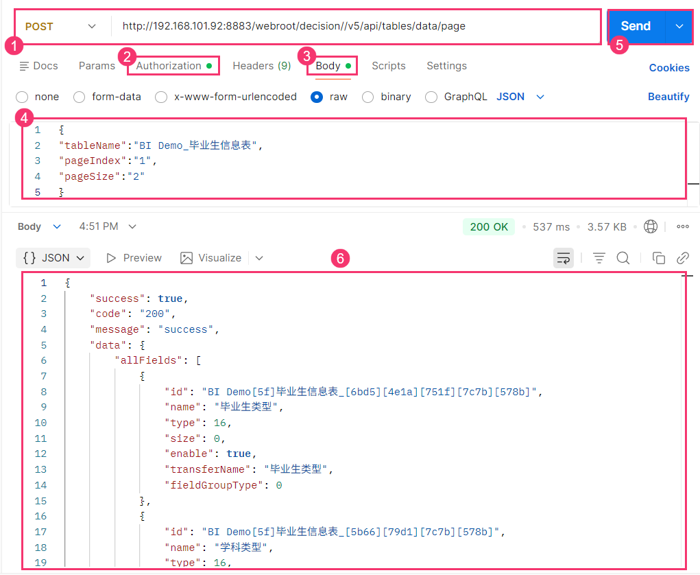

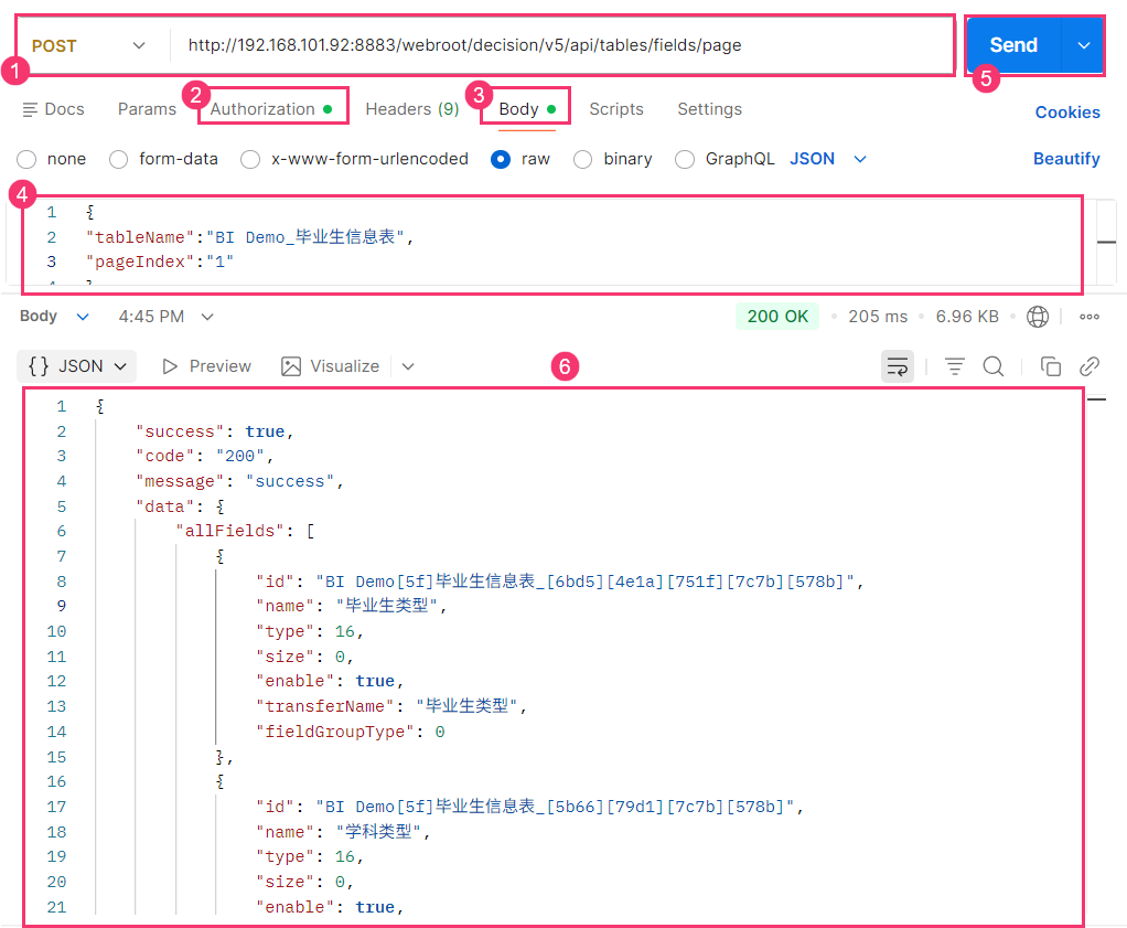

获取数据集数据编辑
接口简介
接口作用获取数据集的数据预览
接口URL
/v5/api/tables/fields/page
请求类型POST
请求参数-body参数
body是否必填描述说明
"tableName":"表原始名",
"pageIndex":"页码",
"limit":"数据量限制",
"pageSize":"分页大小"
1)tableName为表原始名
2)pageIndex为页码
3)limit为数据量限制,可不填,不填默认为5000,最大不可超过数据访问量
4)pageSize为分页大小,可不填,不填默认为100
响应实例
请求链接
http://192.168.101.92:8883/webroot/decision/v5/api/tables/fields/page
请求body
"tableName":"BI Demo_毕业生信息表",
"pageIndex":"1"
响应成功
    "success": true,
    "code": "200",
    "data": {
        "allFields": [
                "id": "BI Demo[5f]毕业生信息表_[6bd5][4e1a][751f][7c7b][578b]",
                "name": "毕业生类型",
                "type": 16,
                "size": 0,
                "enable": true,
                "transferName": "毕业生类型",
                "fieldGroupType": 0
                "id": "BI Demo[5f]毕业生信息表_[5b66][79d1][7c7b][578b]",
                "name": "学科类型",
                "type": 16,
                "size": 0,
                "enable": true,
                "transferName": "学科类型",
                "fieldGroupType": 0
                "id": "BI Demo[5f]毕业生信息表_[5b66][4f4d][7c7b][578b]",
                "name": "学位类型",
                "type": 16,
                "size": 0,
                "enable": true,
                "transferName": "学位类型",

获取数据集分页数据编辑
接口简介
接口作用获取数据集的数据预览, 限制数据量不超过10w,支持设置每一页数据量
接口URL
/v5/api/tables/data/page
请求类型POST
请求参数-body参数
body是否必填描述说明
"tableName":"表原始名",
"pageIndex":"页码",
"pageSize":"每页数据量"
1)tableName为表原始名
2)pageIndex为页码
3)pageSize为每页的数据条数
响应实例
请求链接
http://192.168.101.92:8883/webroot/decision//v5/api/tables/data/page
请求body
"pageIndex":"1",
"pageSize":"2"
响应成功
    "success": true,
    "code": "200",
    "data": {
        "allFields": [
                "name": "毕业生类型",
                "type": 16,
                "size": 0,
                "enable": true,
                "fieldGroupType": 0
                "name": "学科类型",
                "type": 16,
                "size": 0,
                "enable": true,
                "fieldGroupType": 0
                "name": "学位类型",
                "type": 16,
                "size": 0,
                "enable": true,
                "fieldGroupType": 0
        "performBean": {
            "info": {
                "startTime": 1767516654007,
                "endTime": 1767516654201,
                "user": "admin",
                "category": "教育_毕业生信息表",
                "subCategory": "preview",
                "queryId": "342ab5c1bedc4634897d8a05b23cdf78",
                "componentType": 8,
                "timezone": "Asia/Shanghai",
                "start": 0,
                "renderStart": 0,
                "end": 0,
                "serverToBrowserTime": 0
            "tceridInfo": {
                "rulesCacheInfo": "false",
                "finalCacheInfo": "false"
            "cacheHitInfo": {
                "cacheType": -1,
                "cacheCostTime": 0,
                "rowSize": -1
            "summary": {
                "prepare": 7,
                "sqlExecute": 128,
                "dbDataTransfer": 6,
                "cacheCalculator": 0
            "details": {
                "data": [
                        "SQL生成及优化",
                        null,
                        7,
                        "fbfc5d0b44d3-BI_Demo_毕业生信息表-preview-1a9eff6d-5aaa-4977-b1cd-8871cfecf058&&4afbb95c-aa5d-4c3a-b3d7-2d98778128f0&&1767516654071\r\nnull",
                        null,
                        null,
                        6,
                        1767516654052,
                        1767516654059,
                        null
                        "SQL执行",
                        null,
                        128,
                        null,
                        null,
                        null,
                        null,
                        1767516654060,
                        1767516654188,
                        null
                        "数据传输(数据库-BI)",
                        null,
                        6,
                        null,
                        688,
                        3,
                        6,
                        1767516654188,
                        1767516654194,
                        null
        "needShowTotalRowSize": true,
        "parentCached": false,
        "activeType": 0,
        "updateMode": 0,
        "fields": [
                "name": "毕业生类型",
                "type": 16,
                "size": 0,
                "enable": true,
                "fieldGroupType": 0
                "name": "学科类型",
                "type": 16,
                "size": 0,
                "enable": true,
                "fieldGroupType": 0
                "name": "学位类型",
                "type": 16,
                "size": 0,
                "enable": true,
                "fieldGroupType": 0
        "data": [
                "留学生",
                "管理学",
                "理论型博士"
                "普通在读生",
                "法学",
                "博士生"
        "fieldsLabel": [],
        "pageInfo": {
            "totalRows": 688,
            "pageSize": 2,
            "pageIndex": 1
        "dataStatus": {
            "tableName": "BI Demo_毕业生信息表",
            "updateStatus": 0,
            "errorCode": 0,
            "limit": 0.0
        "updateStatus": {
            "table": {
                "name": "BI Demo_毕业生信息表",
                "transferName": "教育_毕业生信息表",
                "type": 2
            "diffConf": false,
            "hasdata": true,
            "currentType": 4,
            "startTime": 0,
            "endTime": 1765939628834,
            "process": 0.0,
            "dataType": 0,
            "hasUpdated": true,
            "error": "",
            "fatherErrors": [],
            "infos": [],
            "accelerate": false
    "errorCode": null,
    "errorMsg": null
