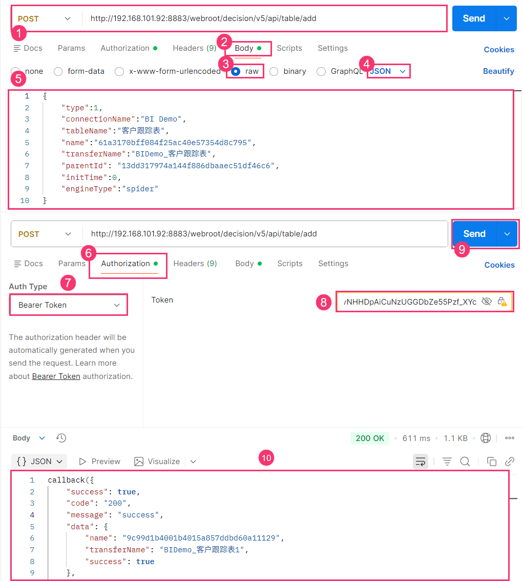

添加数据集-DB表编辑
接口简介
接口作用添加DB表
接口URL
/v5/api/table/add
请求类型POST
注意事项与5.X接口不同
请求参数-Body参数
参数是否必填参数值
    "type":1,
    "connectionName":"BI Demo",
    "tableName":"客户跟踪表",
    "name":"BIDemo_客户跟踪表",
    "parentId""6fb11e7b1e6e4ff3bcb907a5747527b0",
    "initTime":0,
    "engineType":"spider"
    "comment":""
1)type:表类型为1,代表DB表
2)connectionName:数据连接名称
3)tableName:数据库中的表名称
4)name:添加的数据集名称(建议使用“数据连接_数据库中的表名”这样的形式,作为唯一标识符)
5)parentId:数据集所在文件夹ID
6)initTime:初始化时间
7)engineType:引擎类型(direct:直连数据;spider:抽取数据)
8)comment:备注信息,选填
响应实例
请求链接
http://192.168.101.92:8883/webroot/decision/v5/api/table/add
注:使用接口时需要登录,需要传递token参数。
  • 正式工程推荐配置单点登录,否则嵌入式集成后,需要反复登录
  • 测试阶段可通过「Authorization>Bearer Token」输入 token 值
请求Body{
    "type":1,
    "parentId""13dd317974a144f886dbaaec51df46c6",
    "initTime":0,
响应成功
callback({
    "success": true,
    "code": "200",
    "message": "success",
    "data": {
        "name": "61a3170bff084f25ac40e57354d8c795",
        "transferName": "BIDemo_客户跟踪表",
        "success": true
    "errorCode": null,
    "detailErrorMsg": null,
    "errorMsg": null

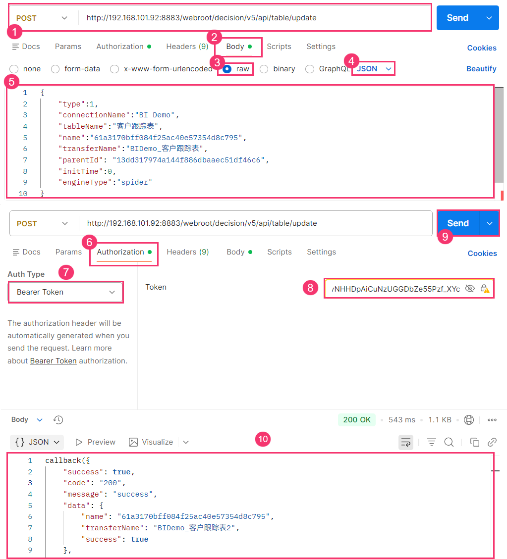

编辑保存数据集-DB表编辑
接口简介
接口作用编辑保存DB表
接口URL
/v5/api/table/update
请求类型POST
注意事项与5.X接口不同
请求参数-Body参数
参数值是否必填参数值
    "type":1,
    "name":"61a3170bff084f25ac40e57354d8c795",
    "transferName":"BIDemo_客户跟踪表",
    "initTime":0,
1)type:表类型为1,代表DB表
4)name:数据集ID
5)transferName:数据集转义名
6)parentId:数据集所在文件夹ID
7)initTime:初始化时间
8)engineType:引擎类型(direct:直连数据;spider:抽取数据)
9)comment:备注信息
响应实例
请求链接
http://192.168.101.92:8883/webroot/decision/v5/api/table/update
请求Body
    "type":1,
    "initTime":0,
响应成功
callback({
    "success": true,
    "code": "200",
    "data": {
        "transferName": "BIDemo_客户跟踪表1",
        "success": true
    "errorCode": null,
    "errorMsg": null
