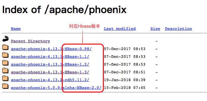

注:此处Phoenix与HBase存在版本的对应关系:Phoenix 2.x - HBase 0.94.x;Phoenix 3.x - HBase 0.94.x;Phoenix 4.x - HBase 0.98.1+。例如,当使用的是HBase0.94.18,那可以用phoenix2.x,phoenix3.x版本。请在上面的phoenix安装包下载网站查看版本匹配关系,如下图,确定版本后再下载拷贝jar包。

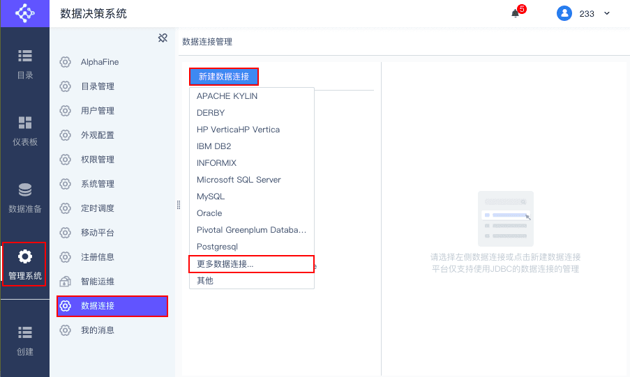

2、登录FineBI数据决策系统,选择管理系统>数据连接,点击“新建数据连接”选择更多数据连接,并在弹出框中选择Hbase,如下图:

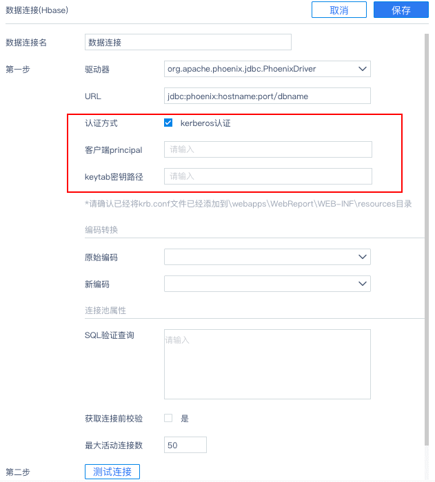

点击确认进入数据连接配置页面,按照前面提供的配置信息,输入自身数据库的对应信息,可选择勾选kerberos认证。若勾选kerberos认证,则需填入注册过kdc的客户端名称、keytab密钥路径和Kerberos认证对应URL,参考数据连接Kerberos认证,如下图:

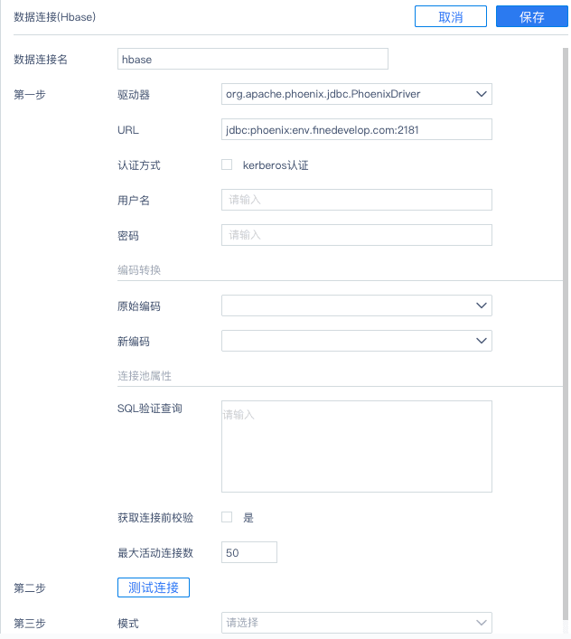

若不勾选kerberos认证,则跟其他数据库设置一致,选择填入编码转换和连接池属性信息即可(编码转换和连接池属性介绍可参考配置数据连接)。如下图,显示的为没有用户名、密码的配置。
点击第二步“测试连接”,若测试连接成功则表示成功连接上数据库。
测试连接成功后才可以选择模式,根据需求选择对应模式,若不进行选择,则默认为第一个模式。
模式选择后点击“保存”该数据连接即添加成功。
