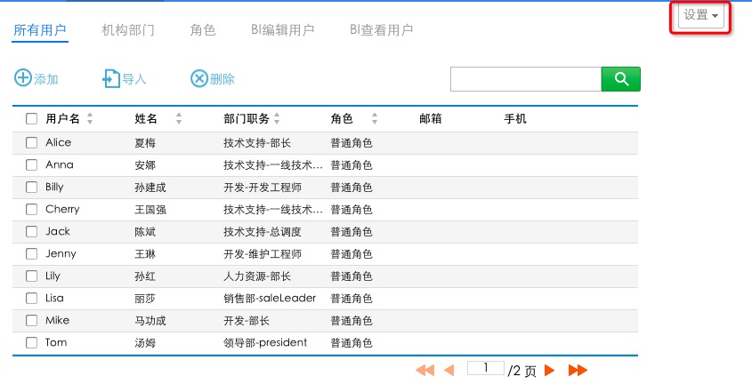

给用户分配业务包权限,首先须得给系统配置用户,此处使用同步数据集的方式。以管理员账号登录,点击管理系统>用户管理,点击开启同步数据集,为BI系统配置同步数据集添加用户,详细的配置方式请查看用户同步数据集
如下图,开启同步数据集之后的用户:

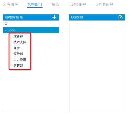

在导入用户的时候,已选择使用服务器数据集中的部门、职务字段,导入完毕后,机构部门会自动生成,可以直接使用该机构部门进行权限分配;如下图:

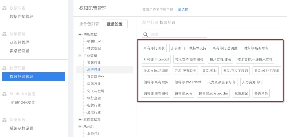

点击数据配置>权限配置管理,进入业务包权限分配界面,选中“地产行业”业务包,如下图:
注:业务包列表中显示的是各个分组下的业务包,这里的业务包没有进行分组,故均显示在未分组节点下,如果需要对业务包进行分组,请查看业务包分组
点击添加角色,页面会自动将前面管理系统>用户管理界面上的所有部门角色都显示出来,如下图:
注:角色列表中不仅仅显示了机构部门,同时还显示了同一部门下的不同职位和所有角色,比如说,所有部门负责人,即所有职位为负责人的角色。

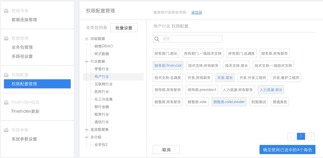

单击选中需要添加的角色,点击确定使用已选中的4个角色,那么被添加进去的角色就拥有使用该业务包的权限,如下图,为管理组负责人配置业务包“地产行业”的使用权限:
点击“确定使用已选中的4个角色”按钮即可完成设置。

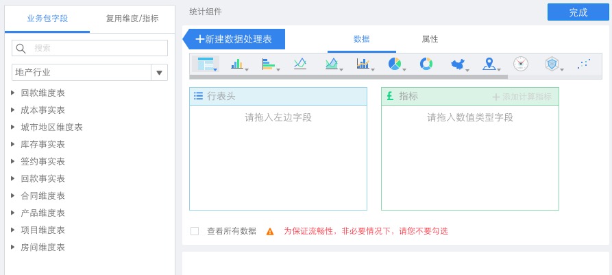

以开发-部长账号登录,点击新建分析,新建一个仪表板,拖曳一个组件至仪表板页面,并为该组件添加数据,如下图,可以看到在数据添加界面,可以使用“地产行业”业务包:
