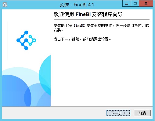

FineBI官网下载最新版本的.exe文件。双击FineBI安装文件,会加载安装向导,安装向导加载完后,弹出如下对话框:

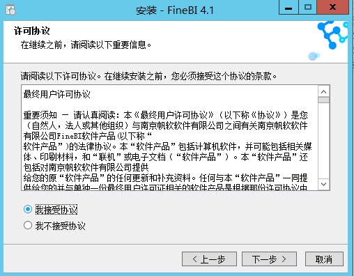

点击下一步按钮,弹出许可协议对话框,如下图:

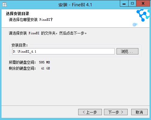

选择我接受协议后,点击下一步按钮,弹出选择安装路径对话框,如下图:

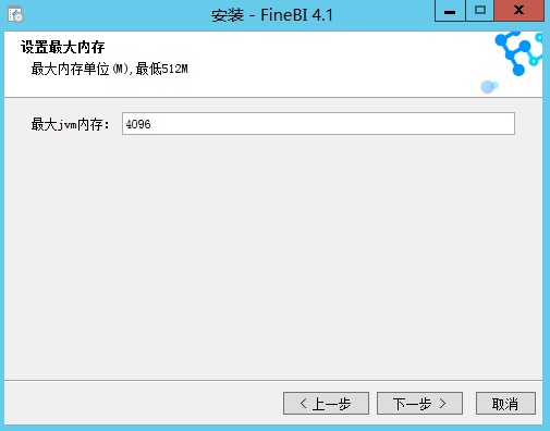

点击浏览,选择文件安装的目录后点击下一步按钮,弹出最大jvm内存窗口,默认内存是4G,如下图所示:

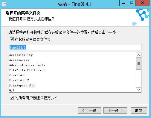

点击下一步,弹出选择开始菜单文件夹窗口,如下图所示

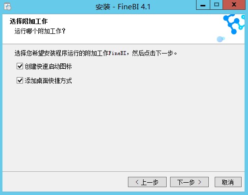

自定义开始菜单文件夹名,然后点击下一步按钮,弹出选择附加工作窗口,如下图:

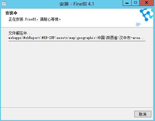

依据您自己的需求勾选创建快速启动图标和添加桌面快捷方式,点击下一步按钮,弹出安装中对话框,如下图:

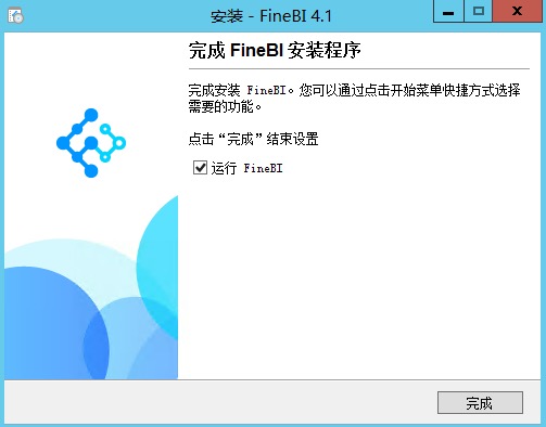

安装完成后自动弹出完成FineBI安装程序对话框,如下图:
点击完成按钮,FineBI到此就安装完成了。

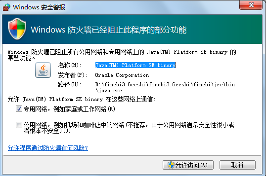

如果开启了防火墙,则会弹出Windows安全警报对话框,如下图:

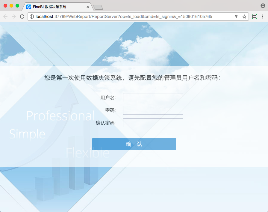

直接点击允许访问按钮,则可启动FineBI,会自动弹出FineBI数据决策系统网页,如下图:

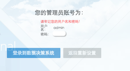

进入配置管理员用户名和密码界面,输入用户名、密码和密码确认,点击确认保存设置,会出现设置成功页面,如下图,点击登陆到数据决策系统即可登录成功。

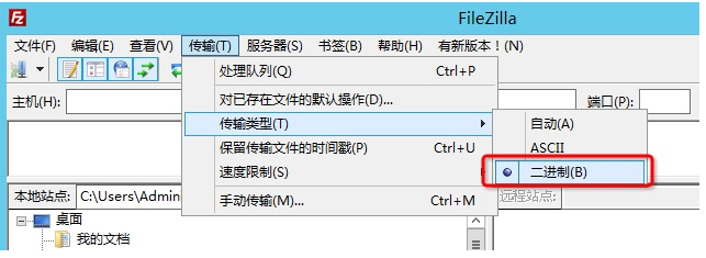

1)上传文件
FineBI官网下载了linux版本安装包后,使用二进制传输方式将安装文件linux_unix_FineBI4_1-CN.sh 上传到linux服务器中。例如FileZilla:

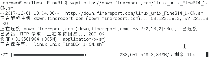

如果linux连接外网的话,也可直接到官网下载linux版本的安装包:
右键复制链接地址
在windows下打开下载页面,复制到的链接地址为:http://www.finebi.com/product/download/
在linux命令行下,使用:wget http://down.finereport.com/linux_unix_FineBI4_1-CN.sh,回车就会开始下载
下载完成

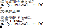

    提示是否创建快捷连接,一般放置在服务器上的并不需要,输入n,按回车即可。同样桌面快捷方式一般也不需要,同样输入n,按回车键。
    按回车键后,文件解压进行安装,完成安装后,提示是否运行,可以选择回车键将BI运行起来。

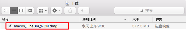

    3、Mac系统下安装流程
    Mac系统下安装与Windows类似,在FineBI官网下载最新版本的安装包文件后,双击如下图的FineBI安装文件,会加载安装向导,安装向导加载完后,会弹出对话框,随后按照windows的操作流程即可。

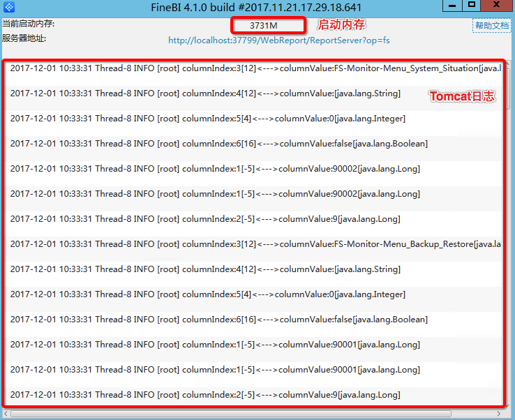

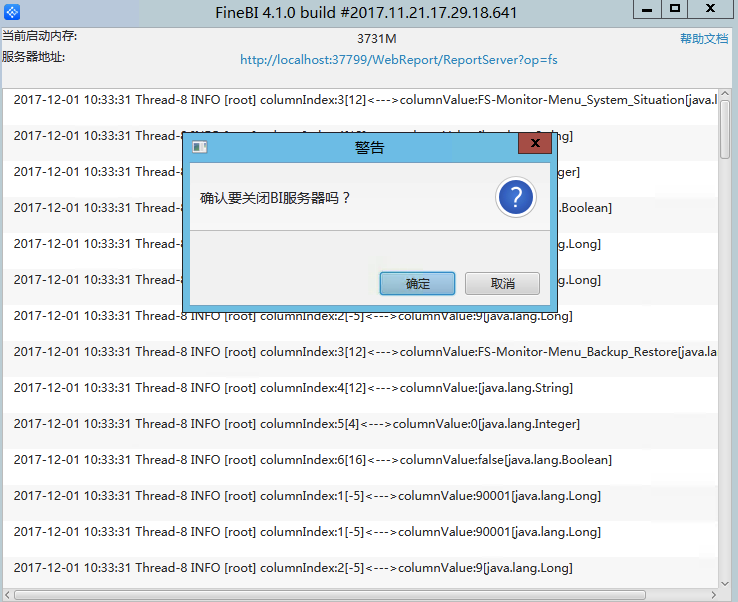

    当前BI安装包本身配置了tomcat的服务器环境,点击此文件即弹出Tomcat打开BI服务器。如下图:
    当tomcat服务器开启以后,会自动弹出浏览器地址:http://localhost:37799/WebReport/ReportServer?op=fs 打开BI平台。
    如上图,即为打开的BI平台,第一次进入界面,会在此平台进行设置管理员账号密码,参考系统管理员
    注:在BI的使用过程时不可将Tomcat窗口关闭,关闭即意味着退出FineBI,如图:

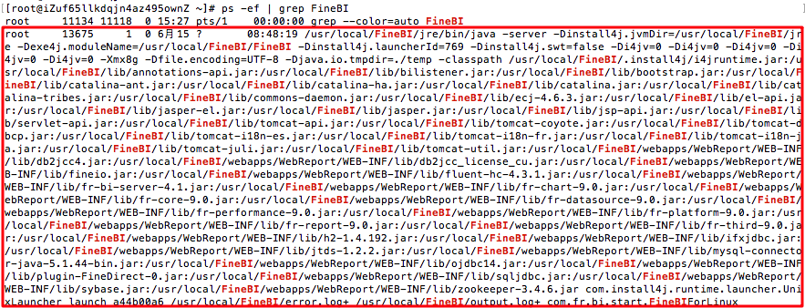

    在Linux中没有对应的前端界面来关闭FineBI,需要使用命令ps -ef | grep FineBI来查看java进程对应的PID,如下图,FineBI进程对应的PID为13675。
    使用kill -9 PID 命令将该进程杀掉,FineBI服务即关闭。例如:
    kill -9 13675

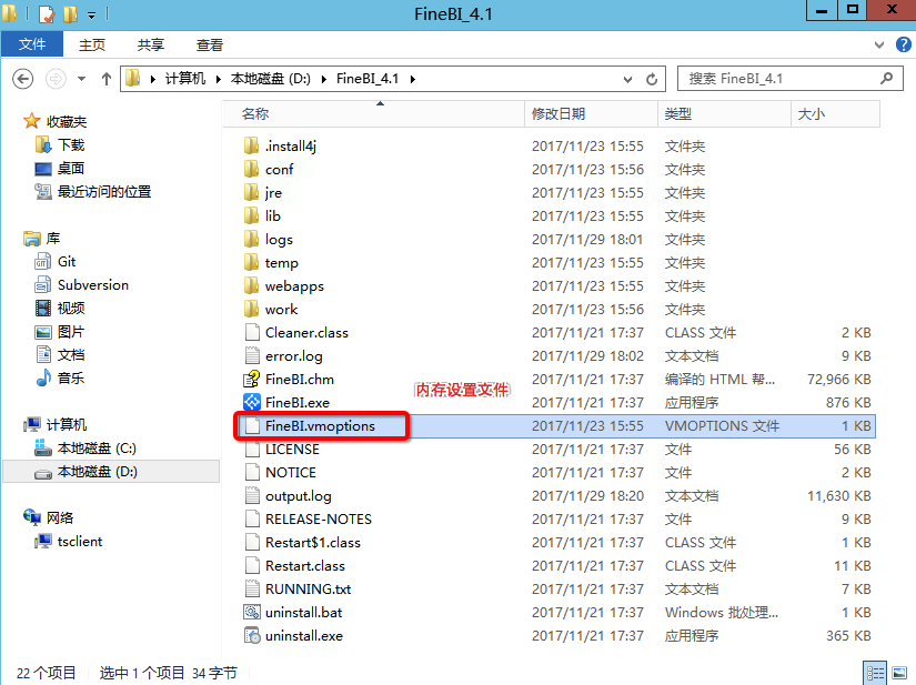

    5.1 内存配置文件与调整

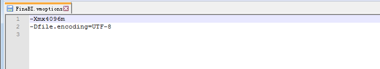

    FineBI的安装包自带tomcat的配置环境,通常独立部署在服务器上,只需将其安装在服务器电脑上启动即可。这个时候,为了充分利用服务器的内存,通常要调整Tomcat的分配内存。通常默认的是4G的内存。其配置文件是/FineBI/FineBI.vmoptions如图:
    注:在MAC系统中,内存的调整的文件是vmoptions.txt的文件。

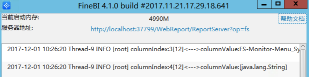

    用记事本打开该文件可以看到其中的配置数字,通过改写该数字值的大小可将Tomcat分配的内存进行调整,调整到适当的大小,使BI在该服务器上运行达到最佳。如图所示:
    进行适当改写后(调整为6G),保存配置文件,再次启动FineBI可看到,如图所示:
    窗口显示的启动内存已由原来的3731M变为4990M。
    注:由于JM本身的原因,会有一部内存被占用。Tomcat上显示的内存会比配置文件中的内存会稍小些。
    5.2 日志
    在FineBI的使用过程中,因为数据的原因或操作不当会出现不同的报错或者要查看当前FineBI的工作状态,这些报错信息和工作状态要通过日志来查看和判断。
    报错的日志通常会出现在两个地方,一个是在Tomcat窗口上,是即时的报错日志,其中红色的通常是报错的地方,黑色是正常输出的部分;另一个是在安装包的路径/FineBI/Logs中,如下图:

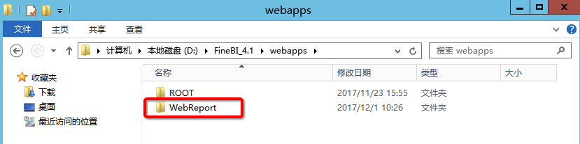

    FineBI是一个Servlet应用,通常会作为web工程布署到web服务器上。在当前的安装包中,web工程所在的路径为\FineBI\webapps下的WebReport文件(详见FineBI工程目录结构),布署默认是使用内置的Tomcat服务器,如图:
    注:内置版本为Tomcat7,JRE8。
    注:上面部署在内置tomcat中的WebReport文件夹不能修改文件夹名;若想要修改工程的名字,将其布署在web服务器下即可。详见web服务器部署。企业级正式使用建议部署在web服务器下,不建议使用内置tomcat。

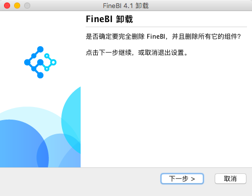

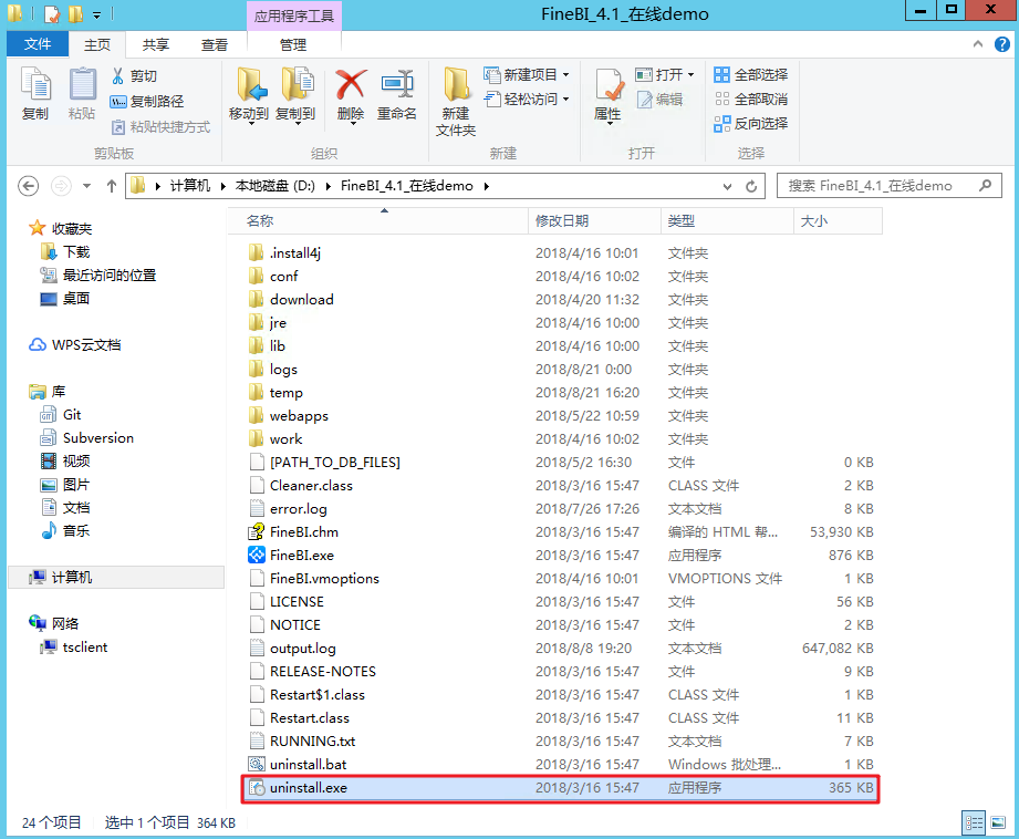

    6、FineBI卸载
    FineBI在卸载的时候需要双击安装根目录下的uninstall.exe,如下图:
    下一步继续,如下图:
    完成按钮即可。
    以上为windows系统中的卸载步骤,若在mac系统中,需要在根目录下找到FineBI卸载程序双击卸载,步骤与上述一致;Linux系统中,进入安装根目录,找到uninstall.sh文件,执行命令./uninstall.sh并按提示输入对应信息即可。
