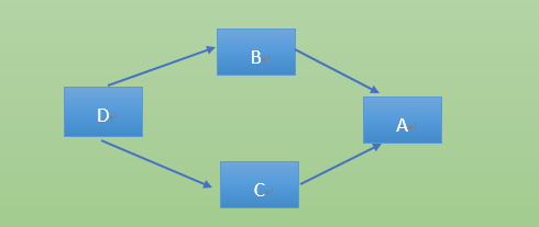

新建一个业务包,里面添加四张数据表A,B,C,D,切换到关联视图,表间的关联关系如下图所示:
2.1 建立关联关系
根据上面所说的建立关联关系,D->B,D->C,B->A,C->A,这样就导致了D表到A表存在D->B->A;D->C->A两条路径,其中D是主表。

因此,从D表到A表的关联有以下2条路径:
D—B—A
D—C—A
2.4 多路径设置

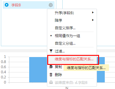

如上图,由于存在多路径的管理,维度字段与指标字段无法匹配,此时我们就需要修改维度与指标的匹配关系,点击标红的维度字段后面的“齿轮”按钮,选择维度与指标的匹配关系,如下图:
在弹出的的对话框中,点击修改选中的1个指标的维度字段,选择指标对应的维度字段,可选择的维度有很多,但是因为A表与D表是有关联的,只是因为有多条路径,需要选择一条唯一路径,故直接选择a记录数并建立关系。
如上图选择完成之后,点击完成选择,可以看到如下图效果:
