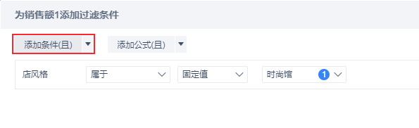

2.4 多个过滤条件之间的关系
2.4.1 添加多个条件
点击「添加条件」,则成功添加多个条件,如下图所示:
直接点击按钮则默认添加的条件关系为「添加条件」后括号内的值。下拉即可切换添加条件的关系,如下图所示:
在添加多个过滤条件时,无论是条件还是公式,多个过滤之间关系均包括两种:且和或。
