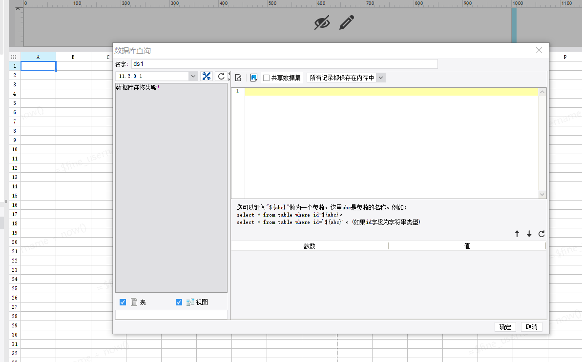

2.8 数据连接成功,数据库查询显示:数据库连接失败!
问题现象:
Oracle 数据连接成功,但数据查询是表出不来,显示“数据库连接失败!”,日志中报错为“严重:09:58:46 AWT-EventQueue-0 ERROR [standard] java.lang.RuntimeException: java.sql.SQLException: 不支持的字符集 (在类路径中添加 orai18n.jar): ZHS16GBK”
解决方案:
点击下载:orai18n.jar,把 orai18n.jar 放到工程的webapps\webroot\WEB-INF\lib下,并重启工程。
