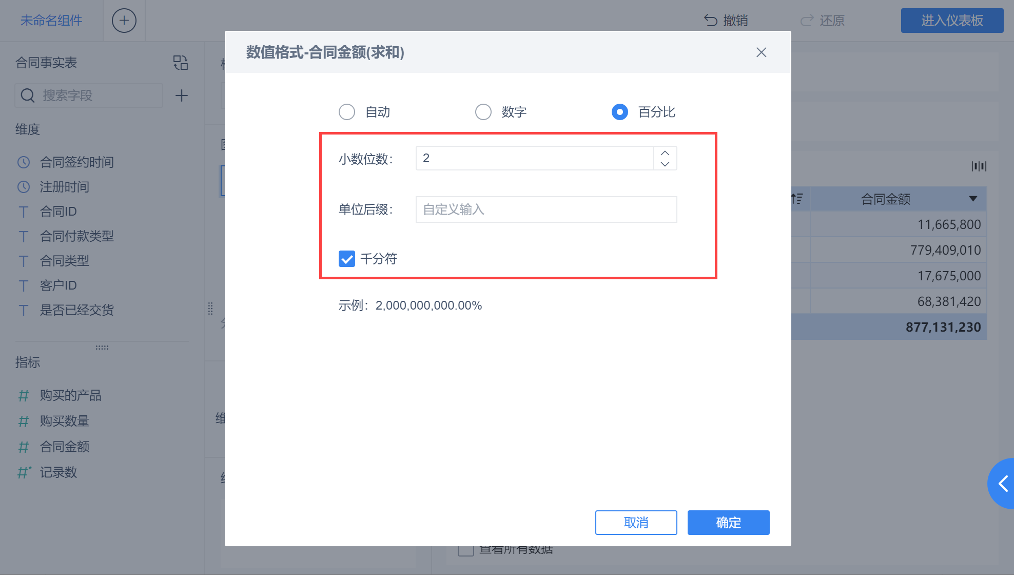

2.3 百分比
百分比格式的相比自动格式也是增加「小数位数」的设置,且百分比格式也可以设置数量值的单位和千分符,如下图所示:
根据自身需要进行数值格式设置后,点击「确定」保存,该数值字段在表格中的显示即按照配置的示例。
