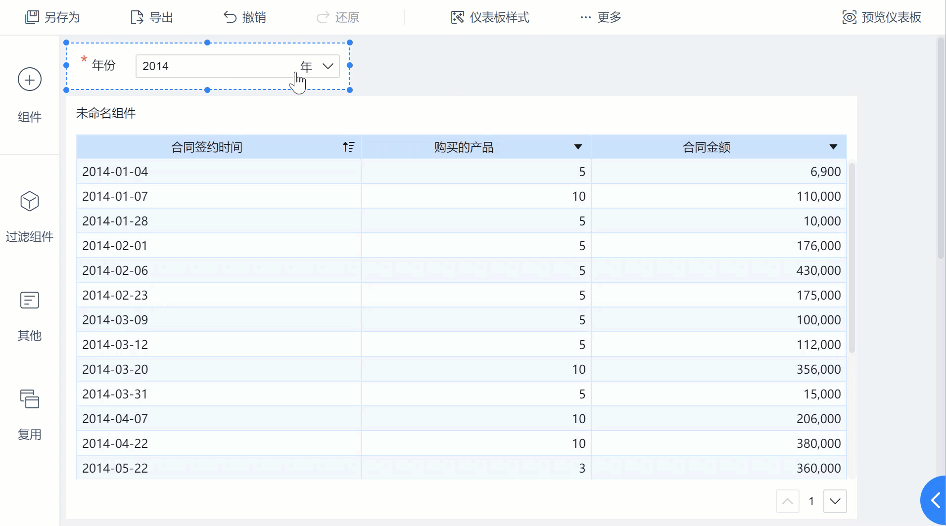

年份过滤组件按照年份进行过滤。例如希望使用年份过滤组件过滤数据,并且希望用户只能选择 2014 年和 2015 年的数据进行过滤,并且设置必选默认值,且为 2014 ,清空后仍然显示默认过滤值。
2.1.1 创建年份过滤组件
1)拖入年份过滤组件
2)进入过滤组件的编辑界面,绑定字段「合同签约时间」,勾选「设置可选区间」为 2014-2015 ,如下图所示:
3)选择默认值为 2014,并且勾选「设为必填项」,如下图所示:
2.2.2 效果查看
可以看到默认状态下,过滤组件过滤出了 2014 年的数据(且清空过滤条件后仍然显示 2014年的数据),如下图所示:
同时用户只能选择 2014 年和 2015 年的数据进行过滤,其他时间都灰化无法显示,切换成 2015 年,「合同事实表」过滤出 2015 年的数据,如下图所示:
