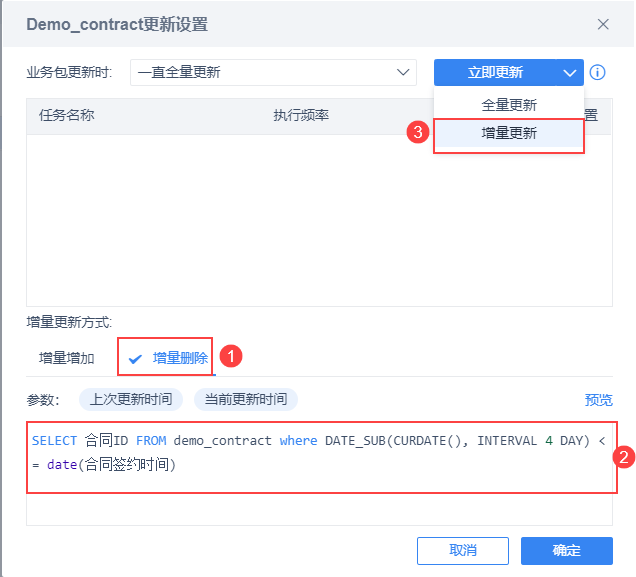

3.1.1 删除近 3 天的数据
选择「更新信息>单表更新」,进入设置框,增量更新方式选择「增量删除」,并且在增量更新输入框中使用 SQL 实现增量更新,如下图所示:
MySQL 的 SQL 语句如下所示:
SELECT 合同ID FROM demo_contract where DATE_SUB(CURDATE(), INTERVAL 4 DAY) <= date(合同签约时间)
注:SQL 中写的是 4 天,这是因为昨天的 3 天内是今天的 4 天前。
其中点击「预览」可以查看到要删除的数据。
