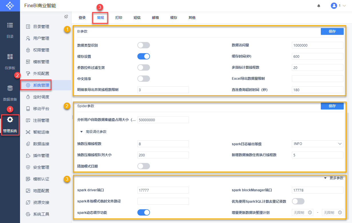

管理员登录数据决策系统,进入「管理系统>系统管理>常规」,可以看到 BI 和 Spider 参数配置的页面。如下图所示:
注:其中「Spider 参数」适用于 抽取数据 版本参数,实时数据版本 BI 不适用。
2. BI 参数编辑
| 参数 | 定义 | 默认值 | 修改后是否 需要重启工程 |
| 数据类型识别 | 1)有小数位数时始终识别为数值类型 2)开启数据类型识别后始终识别为数值类型 3)不开启数据类型识别时,超过19位的识别为文本类型,小于等于19位的识别为数值类型 4)开启识别数据后字段类型会被识别成 double,double本身支持的精度只有16-17位,所以当数值长度超过18位时就可能发生精度丢失的情况 5)在未开启参数的情况下添加的表(直连和分布式):
| 关闭 | 是 |
| 数据访问量 | 设置预览时访问数据库的数据量。这个参数会影响到缓存,更改时需谨慎,设置太大很容易将内存撑爆,需要根据自身内存大小适当调整; 详细可参考:当前表数据量超过最大可显示行数 。 | 1000000 | 是 |
| 缓存设置 | 开启关闭缓存设置 | 开启 | 否 |
| 缓存时间(秒) | 缓存时间,单位秒 建议设置区间:[60, 1,800],建议保持默认值 600 配置过低,会降低重复访问相同数据时的性能表现 配置过高,会降低访问数据的及时性 | 600 | 是 |
| 参数控件过滤生效 | 设置控件绑定参数功能与过滤功能是否同时生效 默认关闭,表示不生效 | 关闭 | 否 |
| 中文排序 | 是否使用中文排序 默认关闭,表示不使用中文排序 开启后,抽取数据的表需要重新抽数 详情参见:排序 1.4 节 | 关闭 | 是 |
| 多指标计算线程数 | 控制多指标计算时的线程数 | 20 | 是 |
| Excel 导出数据量限制 | 用户导出 Excel 时可能会超出数据量限制,提供该参数便于用户设置,超过限制导出将直接报错 单位:单元格(行*列) 默认值:空,即不限制 配置范围:0-2,000,000,000 建议配置范围:0-1,000,000,000 | 空 | 否 |
| 明细表导出并发线程数限制 | 当多个用户同时导出数据量很大的 Excel 时,可能会超过并发数,影响用户使用,因此提供该参数,可设置同时进行明细表导出的用户数。超过限制导出,业务员需等待。 配置范围:1-10 建议配置范围:1-5,建议保持默认值 | 3 | 是 |
直连查询超时时间(秒) | 当仪表板中组件过多,组件查询时间会过长,或者仪表板中某个组件查询时间过长,导致后续 BI 请求被阻塞,容易误认为产品宕机。 此时可设置直连查询超时时间,所有实时数据查询超时之后将会中止查询,防止异常慢查询阻塞其他正常查询。 组件返回如下报错: 组件查询时间超过Xmin,查询中断 单位:秒 默认值:180 建议配置范围:10-300 生效范围:BI直连除获取表结构之外的所有查询请求 | 180 | 否 |

Spider 参数包含基础参数和高级调优参数,如下图所示:
3.1 基础参数
分析用户自助数据集磁盘占用大小(单元格)参数只影响 数据存放路径 (默认%FineBI%/bin/ROOT 文件夹)下数据文件夹的磁盘占用空间大小,服务器磁盘空间 1T 以上可考虑修改,1T 以下保持默认配置即可。
| 参数属性 | |
| 默认值 | 50,000,000; |
| 参数说明 | 快速分析生成过程中支持的最大单元格数量,超出则生成失败 详情请参见: 自助数据集数据量限制 。 |
| 修改后是否需要重启 | 是 |
注:若修改过大会导致磁盘占满,引起宕机。
