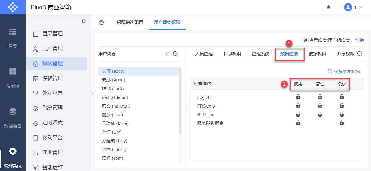

超管可为次管分配数据连接的使用/管理/授权权限。如下图所示:
注1:在「数据连接」 Tab 页下开启某数据连接的管理按钮,查看按钮也同时开启。
注2:若用户有「数据连接」管理系统节点的查看权限,就能使用和编辑「服务器数据集」。

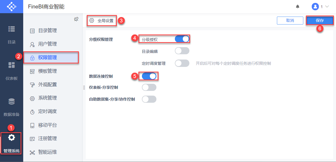

超级管理员登录数据决策系统,点击「管理系统>权限管理>全局设置」,开启「分级授权」按钮,开启「数据连接控制」按钮,点击「保存」。如下图所示:

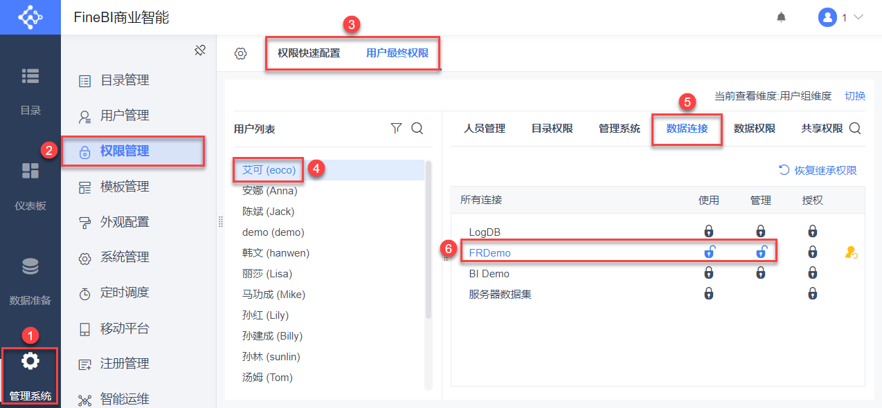

选择权限载体「部门/角色/用户」,本示例选择用户eoco,选择「数据连接」Tab,为eoco配置数据连接「FRDemo」的使用、管理权限,如下图所示:

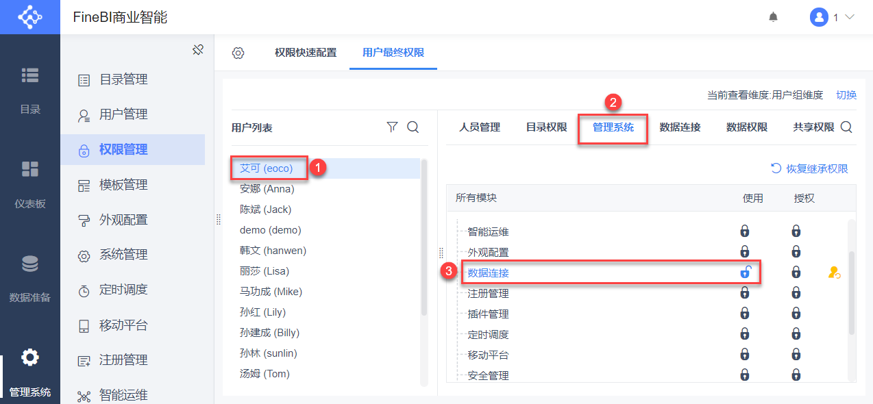

选择权限载体「部门/角色/用户」,本示例选择用户eoco,选择「管理系统」Tab,为eoco配置「数据连接」节点的「使用」权限,如下图所示:

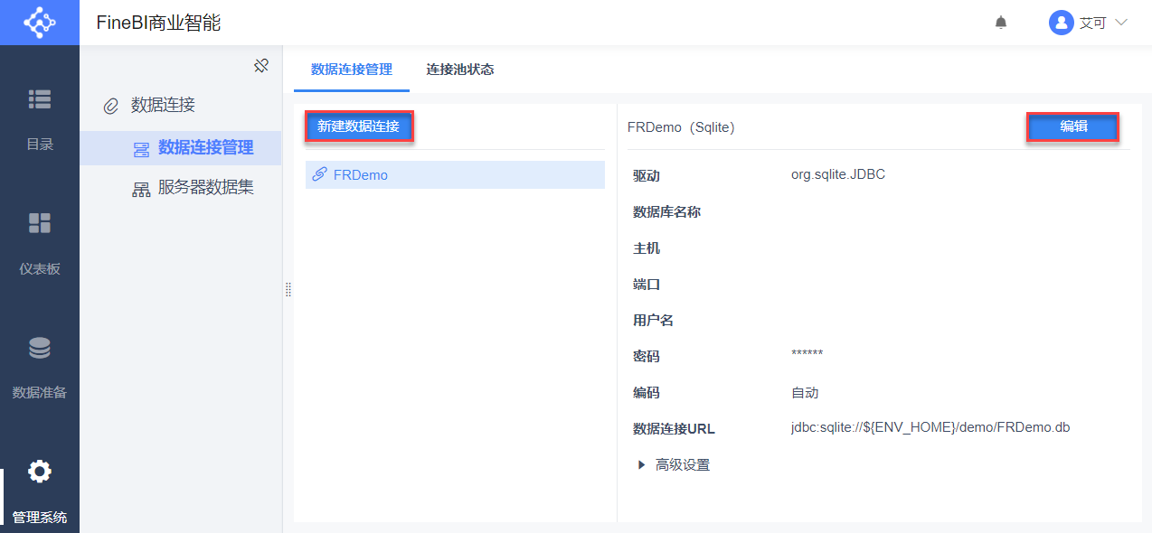

eoco登录数据决策系统,点击「管理系统>数据连接>数据连接管理」,
1)可看到 FRDemo 数据连接,且可对其进行管理,包括编辑、复制、删除等操作。
2)可新建数据连接,可对新建的数据连接进行使用、编辑等。

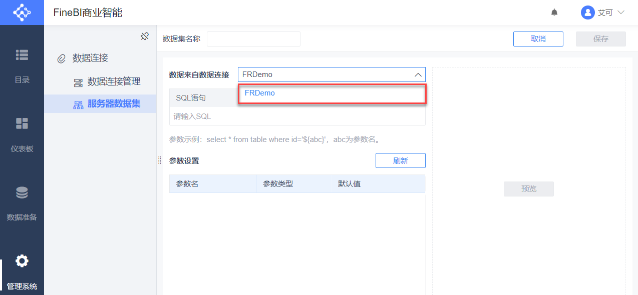

3)可使用 FRDemo 数据连接创建服务器数据集。
