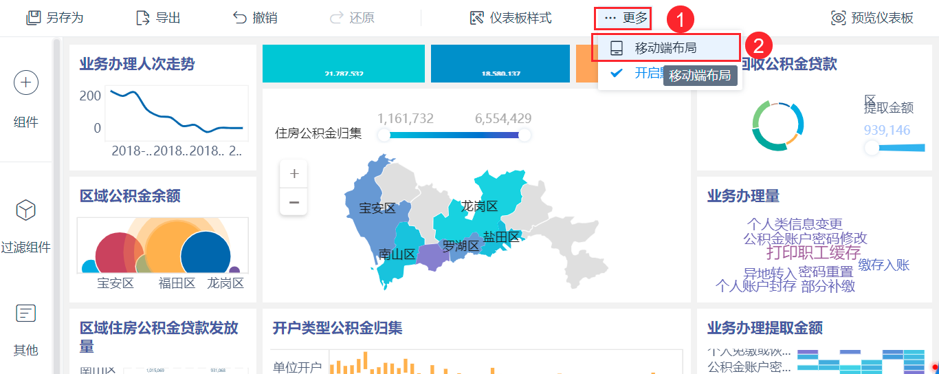

4. 注意事项编辑
问题现象:
仪表板中的组件非常多,有的组件找不到了。
问题原因:
被设置悬浮的组件遮挡住了。
解决方案:

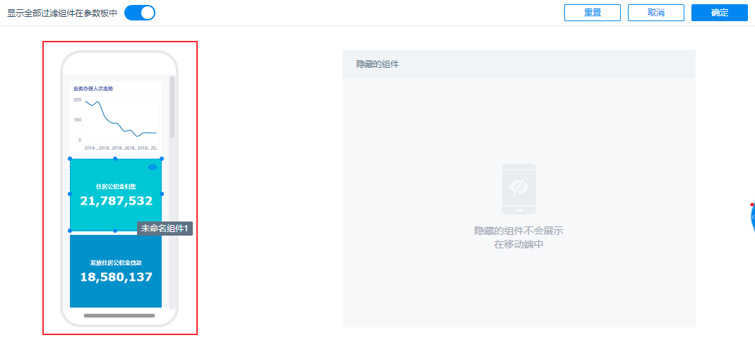

可以通过「移动端布局」判断组件的大概位置。
原理:打开移动端布局,组件会按照 PC 端的物理位置,按顺序展示(从左到右,从上到下)。
根据组件在「移动端布局」中顺序,定位组件大致存在的位置,再返回仪表板界面查找。
